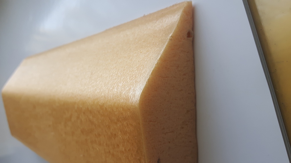

Wunder mich über das Gezacke. Kommt wahrscheinlich auch daher, dass die Säge bewegt worden ist, das schwerere Teil.
Nein, die Säge war fest und das "Werkstück" von Hand geführt. Das Gezacke kommt durch etwas Hin- und Herbewegung am Draht.
Ich hatte die Drahthalterung als feste Größe, und den Schaumblock mit viel Gefühl aufgelegt und durch das Eigengewicht durch den Draht gleiten lassen.
Ich habe das Werkstück ziemlich horizontal, am Draht anliegend bewegt, da ja auch eine starke Krümung an der Profilnase ist.
Also wäre es besser, dass es sich vertikal bewegt und man nur steuernd die Neigung beeinflusst ! Aber was passiert, wenn eine Seite zuerst durchgeschmolzen hat?

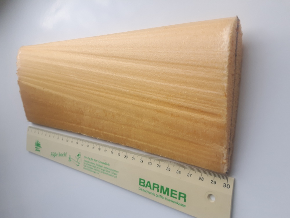

Habe jetzt mal mit 2,5A probiert. Geht schon Besser:
Eine gleichmäßige Geschwindigkeit ist offenbar sehr wichtig. Gerade am Beginn mit den starken Krümmungen ist das schwierig. Fraglich wie es dann mit 50cm Profilhöhe aussieht.

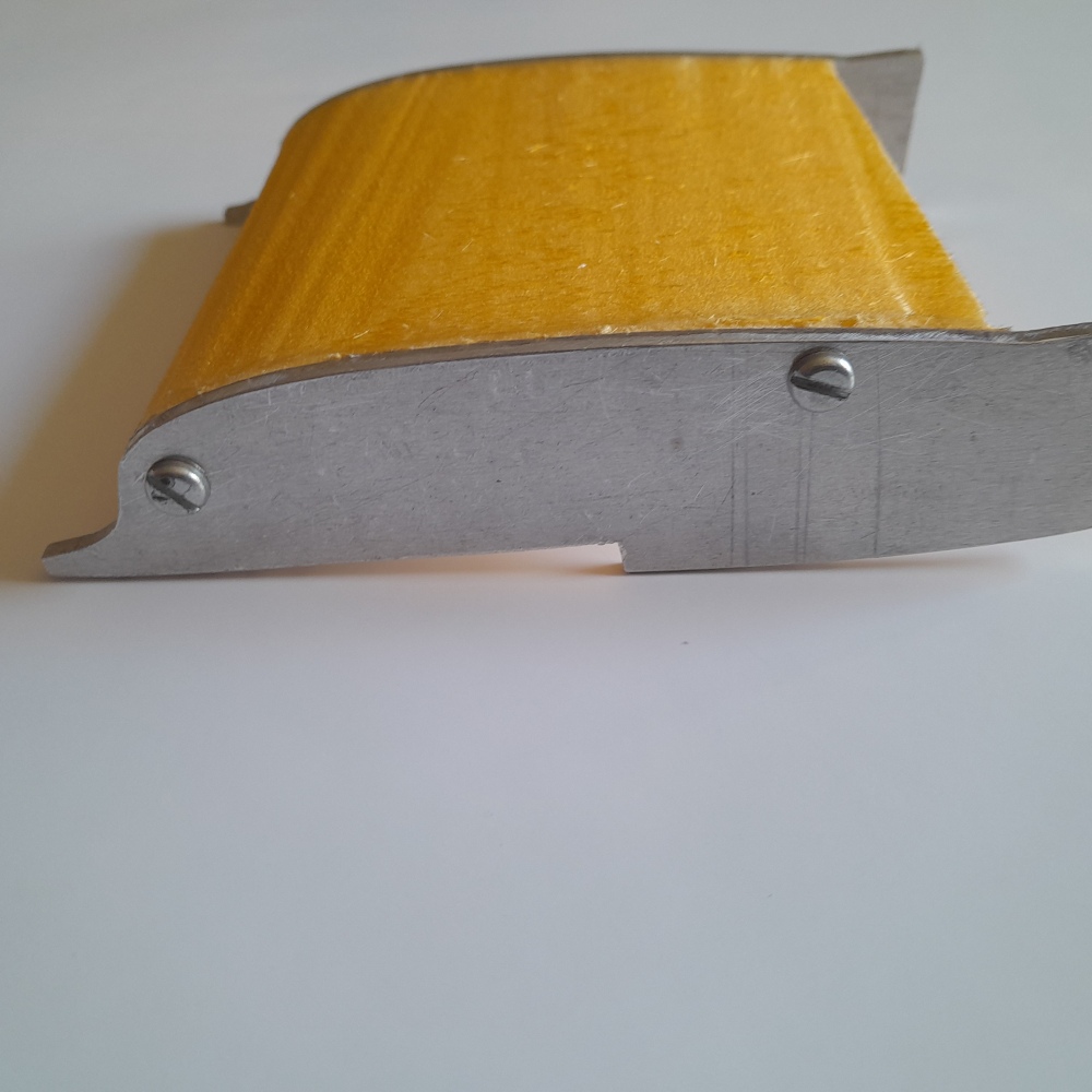

Habe nun versucht ein höheres Profil zu fertigen.
Dabei stelle ich fest, dass es schwierig ist den Schneiddraht auf den beiden Schablonen gleichmäßig zu führen. Eine Seite bleibt oft "hängen",
Dabei scheint es mir als würde der Draht hierbei kleben zu bleiben und nicht auf Grund einer Unebenheit im Profil selbst:

Mach mal die Profilschablonen aus Sprelacart oder ähnlichem.
Kennzeichen: Hält höhere Temperaturen aus.
Ersatzweise Hartpapier/Hartgewebe, notfalls Buchensperrholz.
Durch das Al als Profilschablone wird viel Wärme abgeleitet, so dass das Styrodur in deren Nähe nicht richtig aufschmilzt.

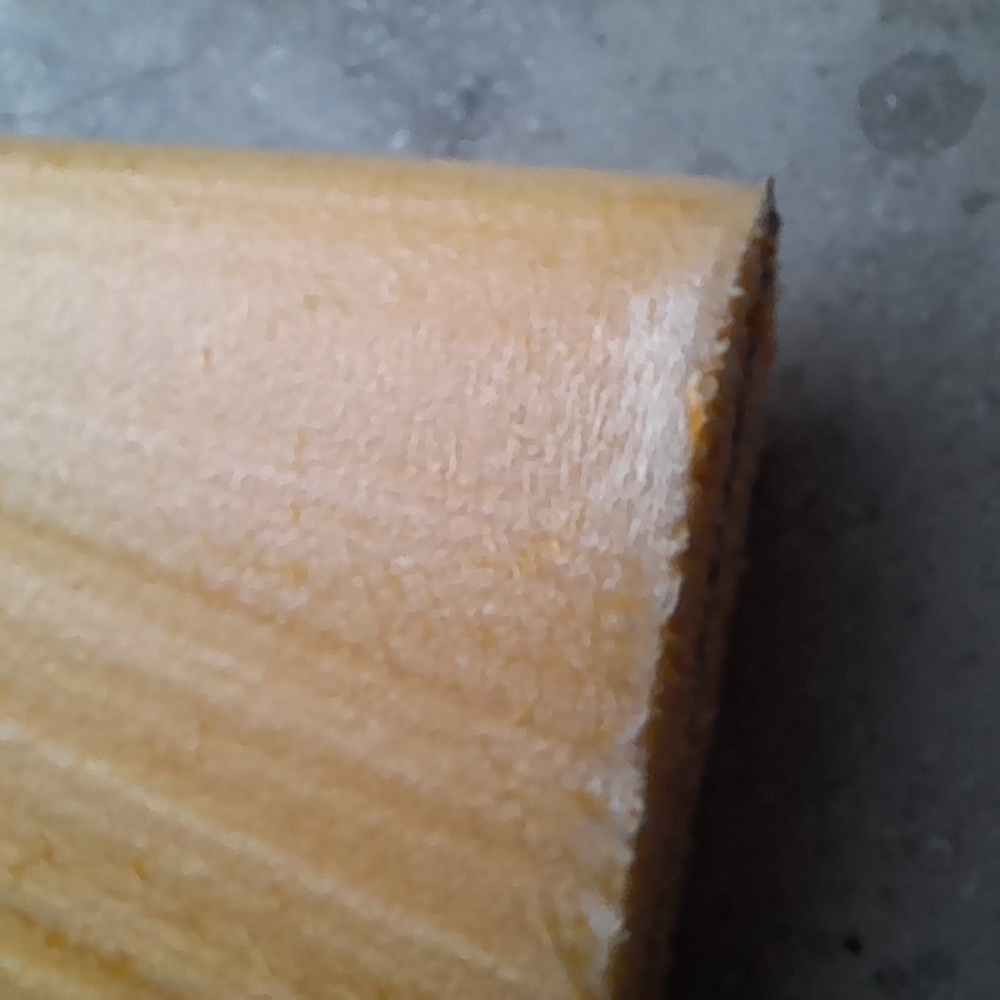

Hatte in meinem Fundus nur ein kleines Stück Pertinax mit ebenfalls 3mm Stärke.
Damit sieht es bei eher geringerem Strom nun so aus:
Warum sollte man die Schwerkraft als gleichmäßige Zugkraft nicht nutzen?
