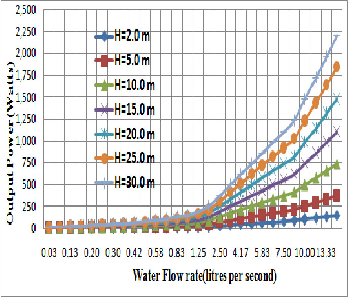

Carl , ich bin mir sicher dass ein Oberschächtiges Wasserrad auch gut wäre , am besten dann 12 m Durchmesser damit der und dann mit den 0,4 l/s die einzelnen "Schauffelfächer" vollfüllen von 5min nach 12 bis 5 min nach halb 1 , mags ja rund laufen ... dann wird wohl ein längerer Rastmoment eintreten ..... , oder halt die "Schauffelfächer" so schmal machen damit das Vollfüllen dann auch wieder passt um genug Gewicht zu erzeugen auf der rechten Seite der Uhr , damit es weiter dreht /tickt , oder halt in Jedes Schaufelrad Deinen Stein reinlegen ....
Um was gehts Dir hier gerade ? Sind halt Erkenntnisse der Forschung/Realität ermittelt und geprüft über Generatione , dass je nach Gegebenheit diese oder jene Kraftwerksidee einsetzbar ist , da muss ich wirklich nicht das Rad neuerfinden nun
H is Head also Höhenunterschied von hier hab grad keine bessere Graphik gefunden https://www.semanticscholar.or…1a8a7b8d06

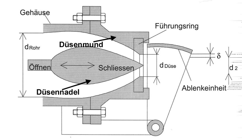

.... so schaut der Aufbau einer Profi Düse aus

Das ist natürlich was anderes als die kleinen "umwälz" Dinger aus dem Chinaladen. Aber ob es sowas wie diese Düse überhaupt so professionell gibt für 1" Zoll Fallrohr mit 12 m Fallhöhe in micro Ausführung? Na ja, und wenn dann sicher aasig teuer.
