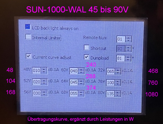

Fällt mir als preiswerte Lösung so ein ähnlicher SUN-WR ein, wie ihn wieso verlinkt hatte,
allerdings in Version 45 bis 90V (intern DC) Als 1000W-Version (oder 2000W-Version mit
auf 1000W runter editierter Kennline.)
Die sieht im Standard so aus:
Dump-Load Einsatz könnte bis ca. 85V hoch gezogen werden. Kurzschluss bei 90V (Generatorkurzschluss) müsste aktiviert werden.
Das sind die einzigen Möglichkeiten, Deine Anlage vor Sturm zu schützen! Denn sowas wie Helikopter- oder Furl-Abregelung hast Du nicht.
Zugeordnete Leistung und Windgeschwindigkeit nach Carl bei 500 u/min ca. 640W bei 10 m/s.
TSR dann ungefähr 6. Ist aber weniger wichtig.
Kurzschlusströme in genannter Mindermenge, da muss was in die Hosen gegangen sein.
Also 640W /90V sind 7,1A DC, bei zugehöriger richtiger Last.
Im Kurzschluss erwarte ich ca. den 6-fachen Wert.

Der Strom der generiert werden kann ist MIT nutzbringender Spannung nur 1,3 A, egal bei welcher Spannung der betrieben wird.
Obs nun nur 1,3 A sind weiss ich nicht , bei zb 300 Volt jedoch sinds dann jedoch fast 400 watt
Wie diese Zahlen von MCGiver genau dann zu deuten sind.... hmm , da wisst Ihr mehr , wieviel U/min ein Kleinwindrad erreichen kann , was wohl ausschlaggebend ist dann die Volt Grösse und wie Mensch diese dann via Netzwechselrichter oder MPPT Laderegler sinnvoll in Watt ins Hausnetz bekommt , der China Netzwechselrichter auch wenn er bis 90 Volt gehen sollte , wäre hier wohl etwas überfordert oder unpassend , wohl besser da zb einen Wind MPPT Regler oder halt ein Wind -Netzwechselrichter welche beide halt höhere Spannung des Generators erlauben
Aber wie gesagt hab ich keine Ahnung was an RPM von einer Kleinwindkraftanlage zu erwarten ist .
Jedoch sind solche Waschmaschinen Generatoren ja verbaut in einigen Kleinwindanlagen , zb von Ecoinovations auch getestet mit ca 2.2 m Durchmesser das ausführliche PDF Dokument hatte ich ja hier verlinkt im Thread

Unter Last 750 watt gerät angeschlossen.
DC 500 U/min 97 Volt/ last 750 watt
DC 500 U/min 0.9 Amp/ last 750 watt
DC 1800 U/min 1.3 Amp last 750 watt

Seh ich bezüglich Einkürzen hier genau wie Carl. Wenn schon kaum Strom möglich ist, dann muss wenigstens Spannung erzeugt werden, also Drehzahl.
Wenn an einem Heizwiderstand 750W dran steht ist noch lange nicht gesagt, dass der auch 750W liefert. Nämlich nur bei 230V AC.
