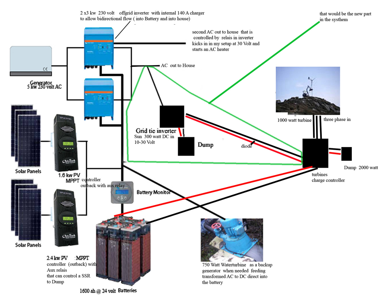

Es steht dir nix im Wege , soweit ich deine Anlage verstehe , da eine Windkraftanlage mit einzubeziehen ! Die Idee des AC-coupling war damals von SMA aus Kassel ins Leben gerufen worden , und hat weltweit Eindruck und Karriere gemacht , ...
Wir "hier" sind ja nur da Empfehlungen abzugeben , bzw so leid es einem tut , zu sagen lass es sein , oder erhoffe Dir nicht zu viel , bzw guter Standort könnte was gehen .... etc , nun gehts eher darum rauszufinden , ob eine Windturbine , bei Dir etwas reissen kann und wie , ich kann nur raten , da etwas nachzuforschen , was zb aus der Turbine rausgekommen ist auf dieser Landesgartenshow https://mybetter.world/videos/…chau-2020/
Der Postbote in Irland (alte Heimat von mir) war immer begeistert von meiner Windturbine , welche oft 0 Watt produziert hat , während diese sich dreht , und sich gefreut das das Haus keinen Stromanschluss hatte , begriffen hat der das nie, meinen Fingerzeig auf die 30 m2 PV Fläche , bzw in der Gegend war ich " Lars that powers the Home with his Windmill" natürlich hab ich mir alle Mühe gemacht an wohl einem besten Windstandort in Europa 100 m Kabel gelegt , etc , entäuscht war ich aber schon , der Standort an der Irischen Süd-Westküste war aber auch nicht mit viel mehr als 6 m/s definiert , deshalb hab ich meine Zweifel an deinem 5tandort , aber gut ich hab pro Windturbine wohl nur 1500 Euro bezahlt und einen Haufen Enthusiasmuss und Spass dabei , sicherlich bin ich aber in dieser Zeit zur Religiion "PV" konvertiert selbst als diese noch zig mal 5-10 mal teurer war wie heute
Tschuldigung , sind wohl nun romantische Gefühle meinerseits , nur vielleicht hilfts grade Systheme zu verstehen , bringt ja nix , sich teure Systheme zu kaufen und dann abhännig sein diese zu warten

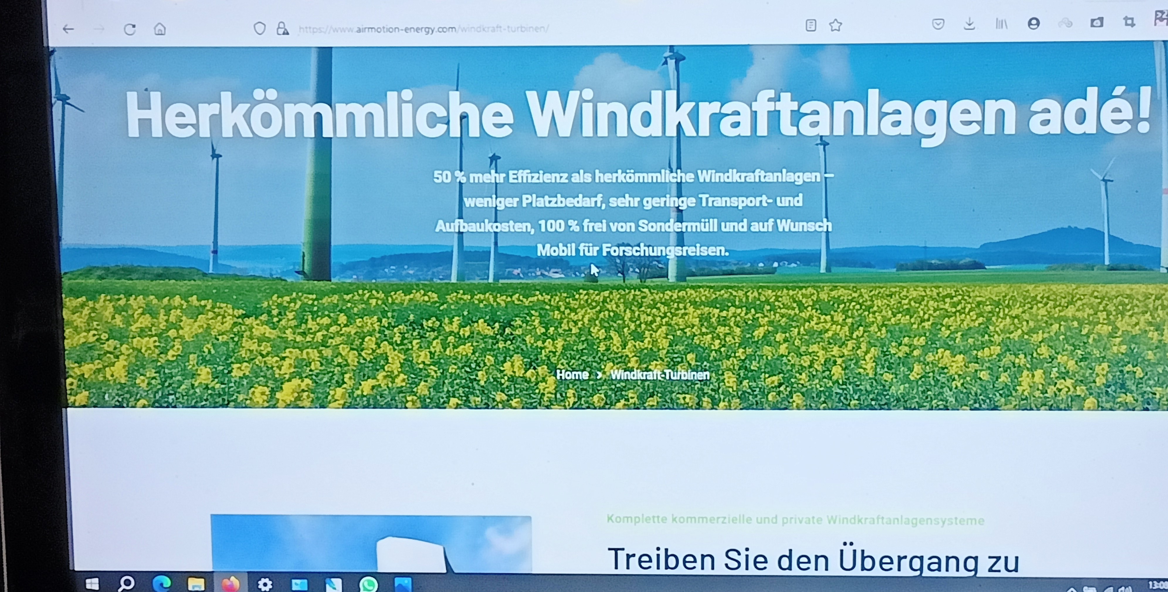

Mein Ansatz war der, das nahmhafte Hersteller eine gewisse Garantie übernehmen. Ich wollte auch schon einmal eine TESUP Atlas 4 kaufen, aber habe es gelassen, da man nur negatives über die Firma und dern Produkte liest.
Begeistert war ich hiervon: www.airmotion-energy.com
Der Firmenchef war sogar bei mir vor Ort und hat mir alles erklärt und gezeigt, jedoch geht er erst in Produktion, wenn er die beantragten Fördermittel bekommt. Echt schade, das Teil ist echt geil.
Grüße juno

Juno , dein Verlinkter Anbieter ist mehr als unseriöus !
Ich rate dir dringend dich weiter zu informieren , befor du zu tief in die Tasche greifst .... für das verschwendete Geld , gibts wohl zig bessere Ideen ...

@ Juno:
Mag so aus sehen, aber das wollen die genau, dass sich Leute vom Äußeren beeindrucken lassen.
Ich bin da ziemlich resistent.
Und die Behauptung 50% mehr als Herkömmliche, also alle Herkömmlichen, müssen sie erst mal nachweisen.
Ich vermute jetzt schon, dass es besser ist, wenn er keine Fördermittel bekommt. ;-)

Habe Aermotion gerade folgenden Text zukommen lassen:
"Wissenswertes: Die Rotorfläche im Wind ist entscheidend, nicht die Rotationsfläche! Im Rotorflächen Vergleich, Single Speed Turbine 2.0 und einer klassischen horizontalen drei Speichen Anlage, müsste der horizontale Aufbau einen Durchmesser von bis zu 14 Meter haben."
Wirklich? Seit wann?
Dann nehmen Sie mal Nachhilfe in Sachen Windenergie!
Und bei 8,4 m/s haben Sie bei 1,25 D und 1m H nur um 200W und keinesfalls 1500.
Zudem ne TSR von 0,64, die nicht für hohe Cp geeignet ist.
Wetten?
