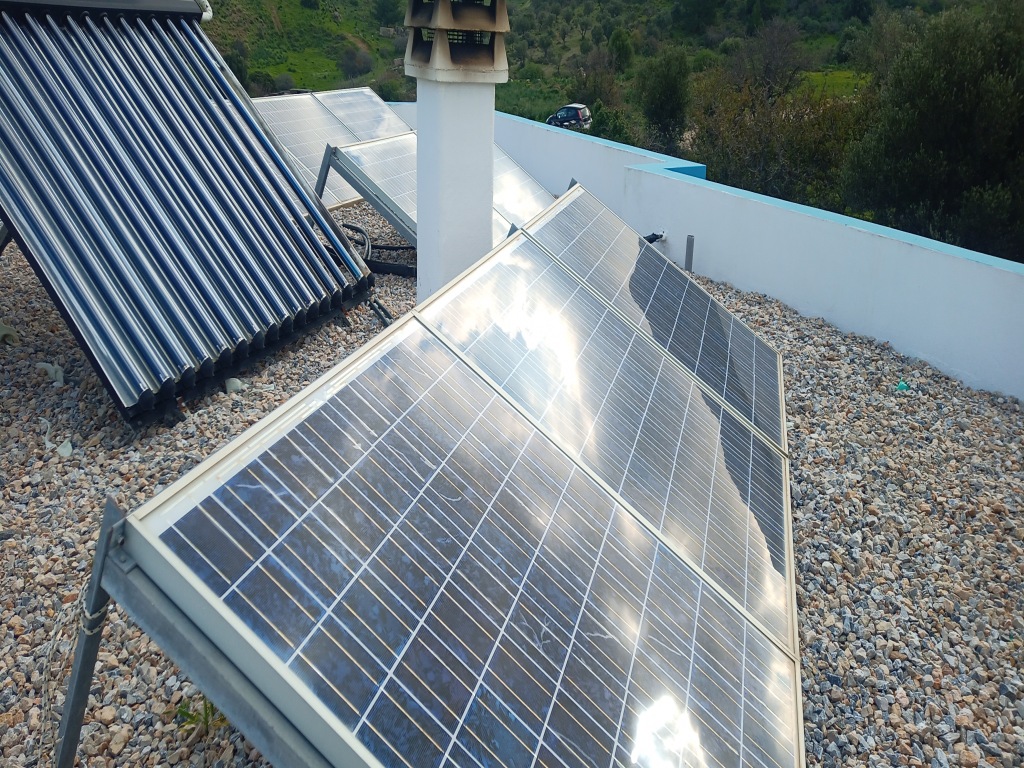

Habe heute das Anschlusskabel für den Victron Laderegler bekommen und die Daten auslesen können.
Da ist noch einiges im Argen. Laut Solaratlas müßte die Anlage im Januar ca 90 KW bringen. Sie hat aber nur 55 KW gebracht und das obwohl 2/3 Sonnentage waren.
Trotzdem müßte es locker für das Tierheim reichen. Ich denke das doch um einiges mehr Strom verbraucht wird als gedacht.
Da man das bisher nicht sehen kann da kein Stromzähler installiert ist werde ich morgen einen anbringen. Mal sehen ob der etwas Klarheit in die Sache bringt.
Ich habe mir auch die Solaranlage mal genauer angeschaut. Mindestens zwei der Module haben durch die Mauer um das Dach und den Schornstein fast immer etwas Schatten.
Der Installateur hat die Module auch blöderweise so installiert das die durch Dioden getrennten Bereiche senkrecht stehen. Ist also ein bisschen Schatten auf dem Modul werden beide Teile des Moduls ausgebremst.
Als Anhang habe ich die ausgelesenen Daten und ein Bild der Anlage hochgeladen.

Ja, es sieht auch so aus, als ob sich die Module morgens sogar gegenseitig verschatten.
Hast du mehr Platz auf dem Dach?
Kannst du die Module nicht so nah bei einander stellen?
Hast du die Chance dir das mal bei Sonnenaufgang und Sonnenuntergang anzuschauen?

Auf dem Dach ist bereits alles vom Platz her ausgereizt. Deshalb stehen warscheinlich die Module auch so eng.
