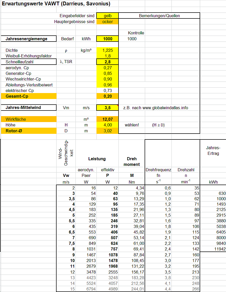

Dateiname: Windmessung-19April24-1400.xlsx
Dateigröße: 49.37 KB

Text also doppelt, dazu gekommen ist die Windmessung eines Tages, die nicht viel nützt.
Vielmehr muss der Jahresmittelwind für den Standort abgeschätzt werden nach
Forum/cf3/topic.php?t=6661
Für ein Beispiel Mittelwind 3,5 m/s habe ich Dir im Anhang die geometrische Größe für einen 2 kW Darrieus rechnerisch abgeschätzt. 2 kW bei der in Europa üblich gewesenen Referenz von 11 m/s.
Von der Fa. Flyt werden solchen Maßen gleich mal 5 kW zugesprochen. Ich nenne das den alltäglichen Internetbetrug, insbes. aus dem Reich der Mitte.
Mit 1000 kWh im Jahr zu heizen ist ein Katzenpfütz. Auch sind 6 m Höhe reichlich wenig. Es sei denn, es ist ein freies Feld ohne Hindernisse. Aber wer wohnt da schon?
Rein rechtlich besteht Genehmigungsfreiheit bis 10m Höhe nur für Außenlagen. In Niedersachsen bis 16m Gesamthöhe.
https://bundesverband-kleinwindanlagen.de/recht/
Zur Sturmsicherung muss beim Darrieus die Nenndrehzahl für etwa 9 m/s gedeckelt werden,
Das geht bei Einspeise-Wechselrichtern durch ne überhöhte Eintragung der höchsten Leistung.
Da gibt es bezahlbare nur bis 2 kW.
Spezielle Elektroniken zur Heizungssteuerung sind nicht mehr am Markt.
Braun-Windtechnik bietet dafür einen Einspeise-WR 5,5 kW, der auch zum Wasser Heizen parametriet werden kann.
Allerdings Preis pro kW ca.1000 EUR, also 5500.
Bedauere, keine besseren Nachrichten zu haben.

Um 1000 kG Wasser um 1 Grad zu erwärmen braucht man 1,164 kWh.
Von 30 auf 90° sind es etwa 70 kWh.
Mit den von mir in EXCEL angenommenen 1000 kWh kann dieser Pufferspeicher also 14 mal aufgeladen werden, verteilt auf das ganze Jahr.
Zu beachten:
Meine Annahme war Jahresmittelwind 3,5 m/s. Bei 3 m/s ist es schon wesentlich weniger an Energie.
Im Winterhalbjahr mag er kräftiger blasen. Nicht aber in Dez und Jan. Da sieht es mit dem Wind eher mau aus.

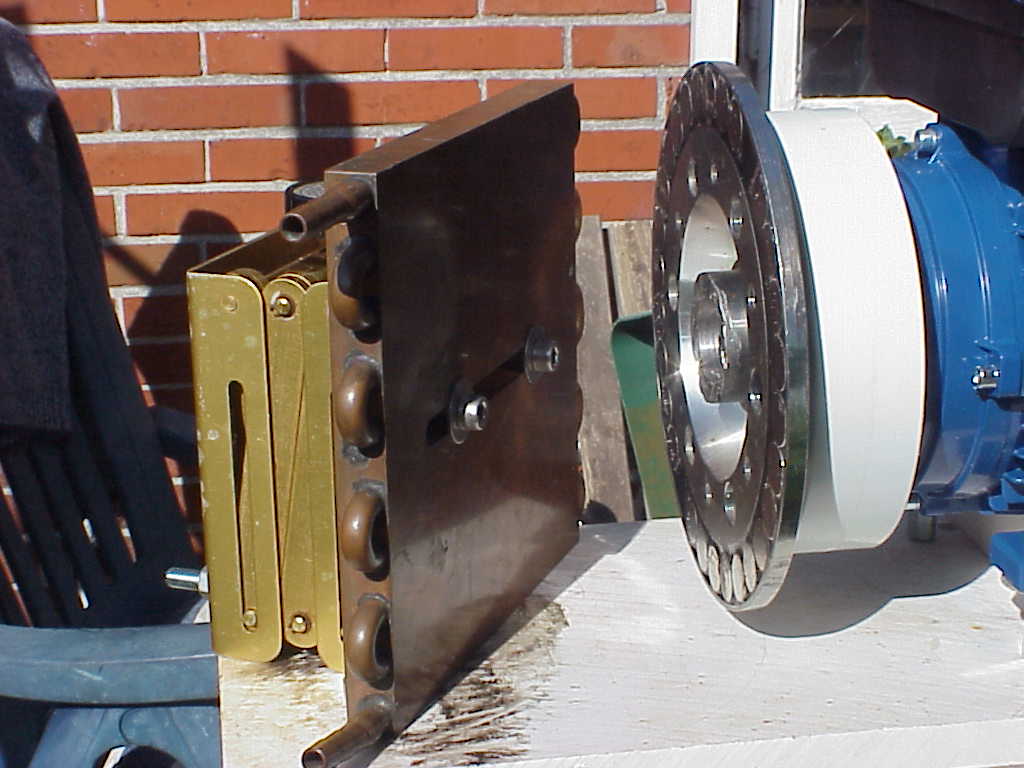

@ Herbert:
Leider gibt es meines Wissens nach keine einfachen Heizungssteuerungen für Windkraft mehr.
Da gab es zumindest bis 2018 die DLC 2000 für lediglich 357 EUR, allerdings für Hochspannungsgenerator, s. Anhang.
Dann hatte Braun-Windtechnik einen Kasten mit 3-stufiger Relaisumschaltung, für wesentlich mehr Geld.
Alles nicht mehr zu haben.
Was noch geht:
Direktumwandlung von mechan. Energie in Wärme, durch magnet. Wirbelstrombremsen, Wasserwirbel-Bremsen, oder unter Ausnutzung der Flüssigkeitsreibung (Friktionsbremsen).
Aber da wird man wohl selbst entwickeln müssen. Außerdem den Flüssigkeitskreislauf bis zur WEA wärmedämmen,
und auf Senkrechtachser angewiesen sein, oder auf Normalwindräder ohne Richtungsnachführung. Sonst müsste der Wasserkreislauf auch noch über das Schwenkgelenk gelenkig geführt werden.
Im Anhang eine Lösung für eine Wirbelstrombremse von Ardo. Aber er schreibt selber, dass das (in dieser Kleinheit wahrscheinlich) nicht zum Heizen taugt, sondern nur gegen das Abkühlen.
Was noch fehlt wäre eine Wärmedämmung am Aggregat, auch am Magnetspalt.

Ich denke Che meint das angehangene Bild.
Das ist wohl die Wirbelstrombremse.
Auf der Generator Seite Dauermagneten und auf der Kollektor Seite, Kupfer und Kupferleitungen.
Sieht cool aus.
Steuerung vielleicht durch Abstand möglich. Ob die Belastung dann immer zur Windgeschwindigkeit passt?
Gibt es Infos dazu wie eine Regelung aussehen könnte?

@Frank: So ist es, ich hatte das Foto wohl gesehen , "Anhang" anders gedeutet, z.B. Link zu einer näheren Beschreibung.

Die gezeigte Wirbelstrombremse ist ein Testaufbau, mit einem Drehstrommotor dran, rechtes blaues Teil.
Hat er auch noch ne radiale Variante geschaffen.
Aber immer eben mit einseitiger Magnetanordnung. Daher braucht er auch 2800 u/min zum Übertragen von 500W
(700W gesamt und Motor alleine ca. 200W im Leerlauf).
Ich würde mich an bekannte Scheibengeneratoren an lehnen und das im Prinzip so gestalten. Dann genügen wegen höherer Flussdichten auch geringere Drehzahlen.
Anstatt der Spulenscheibe eine Wirbelstromscheibe aus Kupfer, 3mm dick. aufgelötet eine Rohrschlange.
Wer Aluminium löten kann, kann auch das nehmen.
Da "Luft"-Spalt nur um 5mm würden auch Ferritmagneten genügen
Die erste Magnetscheibe ausgeblendet.
Falls die Wirbelstromscheibe tellert, wegen Temp.-Unterschieden, müssen Schlitze rein.
So auch einer zwischen Vor- und Rücklauf, damit Teile der Wärme da nicht "im Kreis laufen".
(Hier nur Prinzipdarstellung)
Man kann sowas auch mit HAWT betreiben und trotzdem die Funktion einer Windfahne nutzen.
Dann ist oben kein Generator (keine Aktiveinheit), sondern ein Winkelgetriebe mit Übersetzung ins Schnelle.
Das ist a für die Nutzung vorteilhaft und b verhindert das ein Wegdrehen der Gondel wegen zu viel Drehmoment.
Eine senkrechte Welle führt zum Boden, wo die Aktiveinheit bequem gehändelt werden kann.
Außerdem hat man dann oben weniger Gewicht.
PSW macht sowas, aber wohl bisher nicht zum Heizen. https://www.psw-energiesysteme.com/
