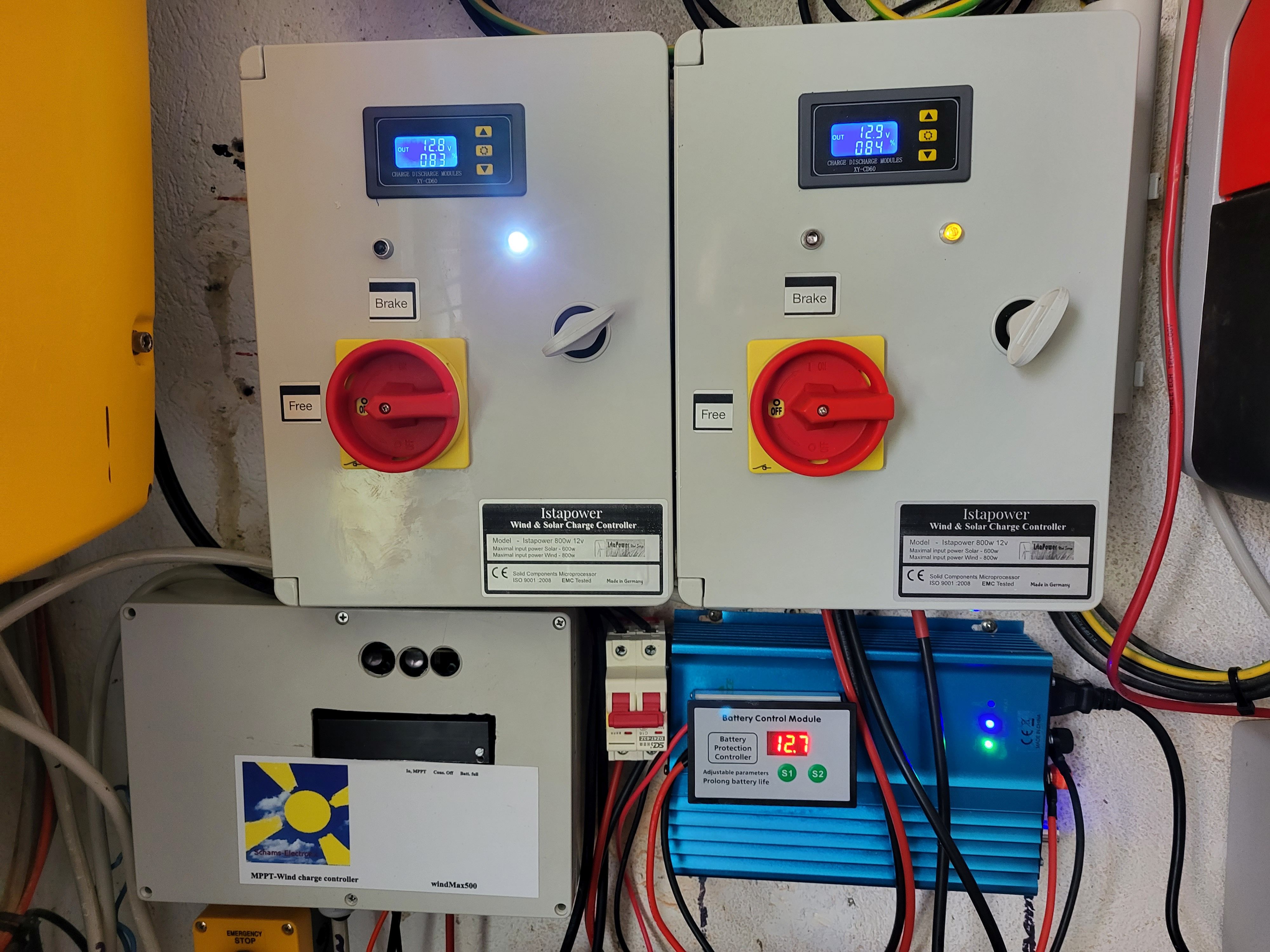

Anbei meine Konfiguration (siehe Beilage):
Oben die beiden Ista-LR, zeigen 12,8 und 12,9V Batteriespannung an;
links unten der Schams (anderes Gehäuse, da das gelieferte in etwa so groß wie das ganze Bild);
rechts unten der 300 Watt WR (blaue LED = erhält Leistung von der Batterie)
darüber montiert Schaltung (Anzeige 12,7V = Batteriespannung), die ab 12,6V die Verbindung zwischen Batterie und WR freigibt;
Doppelschalter in der Mitte unten: Schalter für die Solaranlage
Dateiname: Konfiguration Laderegler.jpg
Dateigröße: 1.17 MB
Heruntergeladen: 536

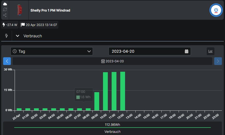

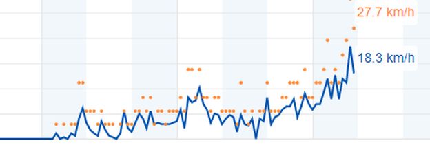

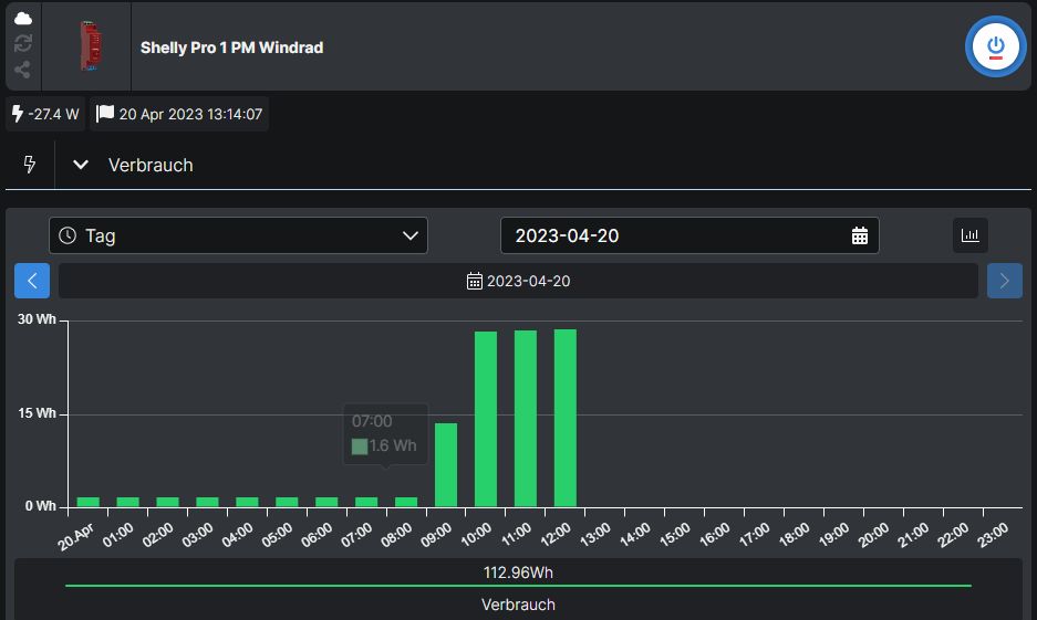

Hier kurz das heutige Video bei ca. 7m/s.
Geschwindigkeits-Info von meiner Wetterstation.
Die beiden vorderen Windräder hängen an den Istas (drehen sich ca, mit 1,8 m/s),
der dritte, höhere am Schams wohl mit ca. 0,6 m/s ....
die beiden kleinen PV-Module (und theoretisch die Windräder, bei 1,8m/s aber kaum) liefern derzeit laut meiner Shelly rund 27,4 Watt ins Netz.

Du bist weltweit wohl der Einzige, der die Drehzahl seiner WEAs mit Umfangsgeschwindigkeit an gibt. Hat aber auch einen Vorteil, man kann die TSR ausrechnen. War schon bei 3,88 bzw. 11,7, bis ich merkte, dass ich falsch herum gerechnet hatte.
1,8 / 7 muss es heißen, bzw. 0,6 / 7. Ergebnisse 0,26 bzw. 0,086. Das sind Langsamlauf-Zahlen und keine Schnelllaufzahlen!
Brauchen wir über Windkraftgewinnung nicht reden.

Für mich sagt das Ganze nur, dass die ganzen vorhandenen Laderegler unrationell arbeiten.
Wenn meine Wetterstation 7 m/s Wind meldet und die Windräder sich nur mit 1,8 m/s oder sogar nur mit 0,6 m/s drehen, bedeutet dies, dass die Laderegler das Vierfach oder sogar das 12fache der Windleistung frisst. Denn wenn man die Laderegel abklemmt (habe ich einige Male testweise probiert), drehen sich die Windräder tatsächlich mit 7 m/s = 3,7 Umdrehungen pro Sekunde und bringen 22 bis 31 Volt an Spannung zwischen 2 Polen, also liegt das Problem nicht an den Windrädern.
