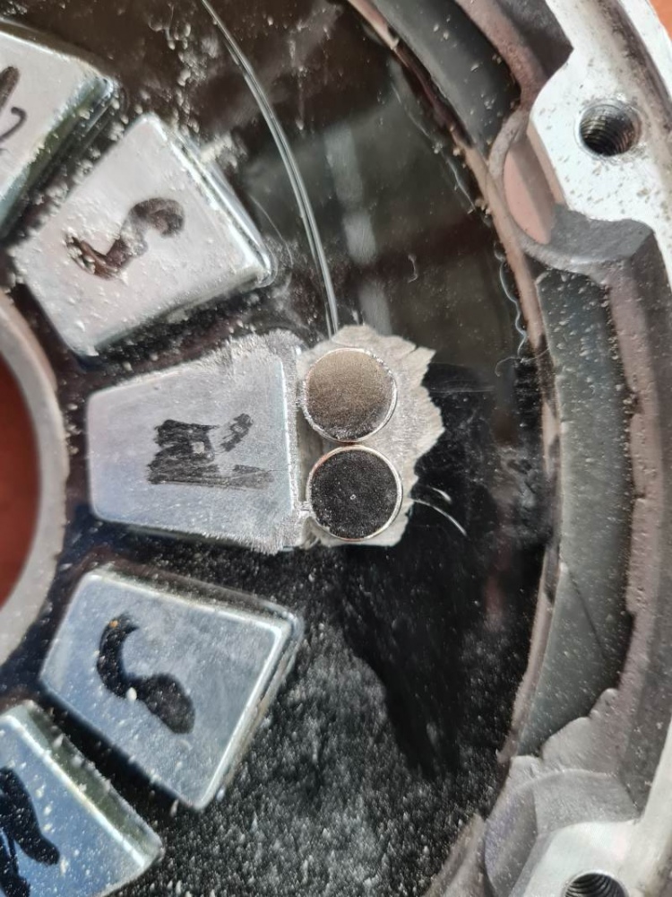

"bin ja Hauptsächlich Modellflieger und auch Bauer"
Wenn man sieht mit welcher Kreativität da die Magnete verlängert werden sollen - auf die Idee das überhaupt zu versuchen muss man ja erst mal kommen.
Kalle - Du hast uns nicht verschwiegen dass Du außer Modellflieger und Bauer auch noch Universitätsprofessor, Erfinder und Tausendsassa bist?

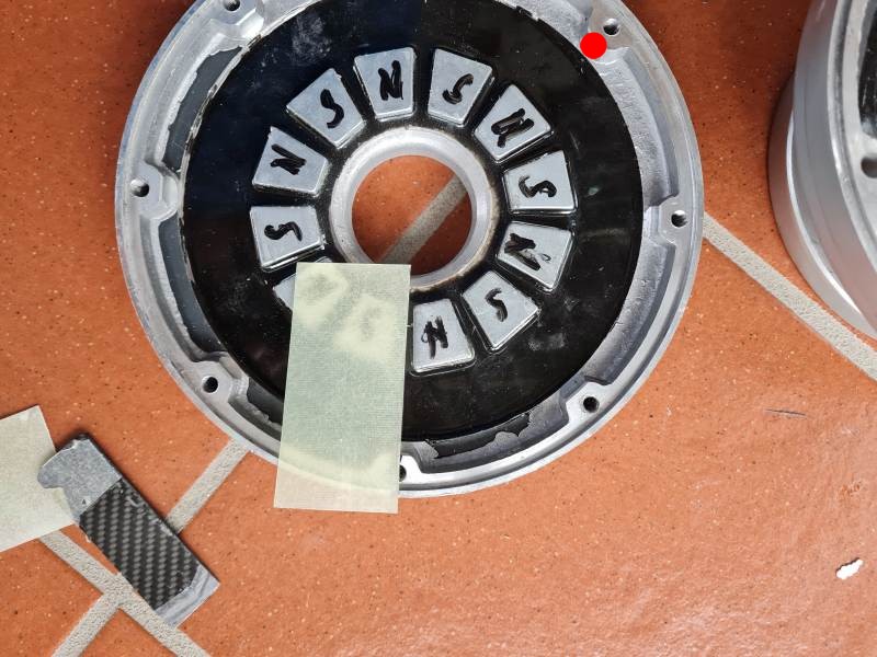

Es sind 8 Befestigungslöcher und 12 Magnete, warscheinlich keine Zentrierung gegen falschen Zusammenbau.
Da ist Versatz nicht ausgeschloßen, überprüfe mal genauer.
Beiträge: 2304
Re: Scheibengenerator Axiales Windrad Wicklung ändern
Gepostet: 18.04.2023 - 13:42 Uhr  ·  #23
Magnete kann man auch aufeinander kleben zb 2 x 3mm übereinander !! = 6 mm.
Die Spannung in der Spule steigt mit der Fläche des Gesammtmagneten zb 30 %

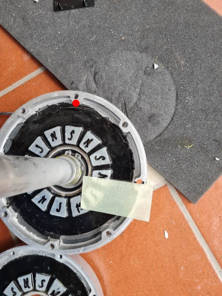

Gepostet: 18.04.2023 - 20:53 Uhr  ·  #24
Hallo Che
Sieht nach groben Unfug aus

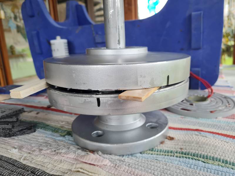

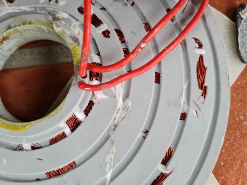

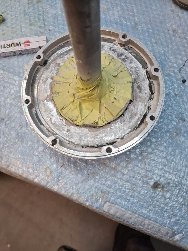

So sind sie montiert, es ist nicht einfach den Generator so zusammen zu schrauben, spreizt sich extrem.
Man sieht am Generator Gehäuse aussen das da irgend etwas passiert ist, wurde an ca 1/3 vom Umfang aussen nachgearbeitet und mit sowas wie Zinkspray ausgebessert. Anbei ein Bild so wie er dann zusammen gehört, die 2 Schwarzen Markierungen waren bei der demontage gegenüber gestanden.
Es ist auch richtig, es gibt keine Markierung oder Kerbung für richtige Montage.
Würde dann erklären warum der Rotor überhaupt nicht bremste bei Leitungskurzschluß.
Hab jetzt auch an den Kabeln an der Spule eine Beschädigung gesehen, könnte Gehäuseschluß gemacht haben, wie sich das auswirkt weiß ich nicht.
Und hier wären dann der Widerstandswert, bis auf 0,1 der gleiche Wert an den 3 Spule, alles gegeneinander gemessen
Wär das plausibel ??
Und die schwarze Pampe hab ich auch raus gemacht, auf 1 Seite nicht mal 1 mm gegenüber min 3 mm.
Hab daraufhin die höhe von den Magneten gemessen, die sind zumindest in gleicher Höhe.
Bevor ich jetzt eine neue Spule baue werd ich nochmal zusammen bauen und prüfen, hoffe ich kann es ohne groß aufbauen mal testen.
Puhh da haben die Chinesen ja mal richtig mist gebaut.
Übrigens die Rotoren waren auch total unwuchtig, pro Blatt teilweise 150gr Gewichts unterschied, hab ich auch noch gewuchtet.
Auf alle Fälle noch mal vielen Dank für euren Input, wär so nie drauf gekommen, wenn das dann der Fehler ist.
Mal schaun ob ich Zeit habe das ganze mal testweise zu montieren.
Lg Kalle
Das mit dem Drehmel ist garnicht schlecht. Wegen der Kühlung Harz überall entfernen, wo es nixcht benötigt wird.
Mit der "Magentverlängerung" um 2 Rundmagnete, auch nicht schlecht. (Können auch schmale Rechteckmagneten sein.)
Musst sie nur polrichtig ankleben können. Dazu evtl. stirnseitig mit Stahlblech feldmäßig "verbinden", bis der Kleber hält.
Stoßen sich nämlich seitlich ab.
Dass Magneten der beiden Rotorhälften mit Versatz montiert sind wäre grober Unfug.
Mal diese beiden Hälften ohne Verschraubung aufeinander bringen. Müssen sich selbständig so positionieren, dass Schraubenlöcher übereinander stehen.

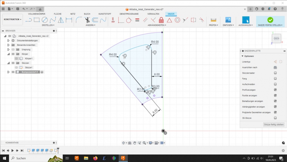

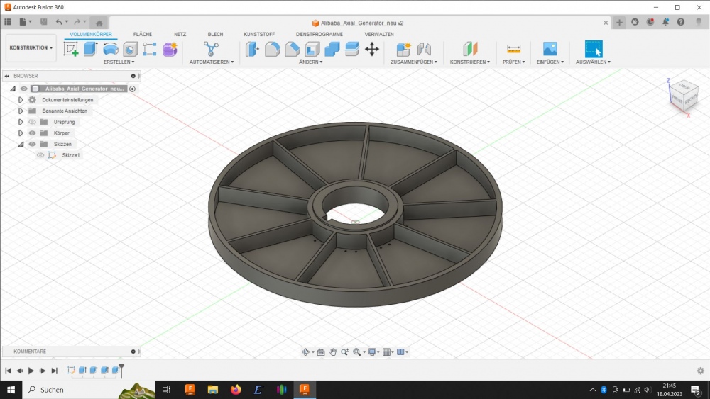

Mal in Fusion den Generator Spulenkörper gezeichnet.
Und hier dann die Spule, der Drahtraum ist jetzt einfach mal so hin gezaubert, weiß aber nicht wie sichs ausgeht, müsste man dann halt mal ne Probewicklung machen
lg kalle

Bezüglich Polzuordnung mal langsam!
Bringe mal folgendes mit rotem Punkt gekennzeichnetes Loch
über das mit dem roten Punkt am anderen Gehäuse
und dann stimmts wieder. :-) Gibt vermutlich 2 richtige Stellungen, aber eben auch falsche.
Dass Du ohne Ausrückvorrichtung der beiden Gehäusehälften aus kommst - Deine Sache.
Da sie aber schon zusammengeschnappt sind,
versuche mit entsprechendem Drehmoment (angeschraubter Hebel?) den einen Stator gegen den anderen zu verdrehen!
Zwischendurch, wenn Abstoßung herrscht, wird sich die eine Gehäusehälfte deutlich abheben.
Bei weiterem Drehen aber wieder stark anziehen. Daher langsam drehen!
Was Deine Masseschlüsse betrifft, wo sind eigentlich die 3 Zuleitungen?
Hat da evtl. die Steifigkeit an der Nabe versagt, und es hat ein Durchdrehen gegeben?
Dann sind die Zuleitungen entweder abgeschehrt, oder zur Spirale verdrillt.
Dass dann R von quasi 0 Ohm zur Achse hin zu messen ist, ist schon vorstellbar.
Du kannst schöne Spulenhalter konstruieren, wie Du willst.
Wenn im Zentrum nicht eine metallische Nabe vorgesehen ist, mit guter "Verzahnung" zur Statorscheibe, kann es da bald wieder Versagen geben.
Kurzschlussmoment bis zu 10 * Nennmoment bei Eisenlosen.

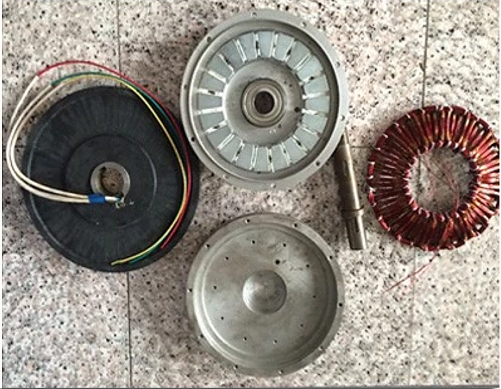

Wie die Industrie das löst, ist im folgenden Bild links zu sehen.
Habe Dir ne Überschlagsberechnung gemacht für Deinen Rotor, s. Anhang.

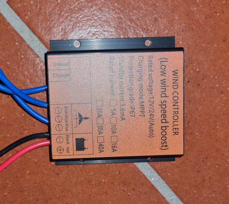

Ansich ist mit 48V noch keine 48V Batterie zu laden. 13,6V * 4 = 54,4V. ?
Soll doch Batterieladung werden, oder? Mit welchem Laderegler dazwischen?

Die sonderbare spanende Bearbeitung der Gehäuse kann auf die Entfernung des Angusses schließen lassen. Danach dann mit Silberlack besprüht, Zinkspray wohl eher nicht.
Grüße, Che

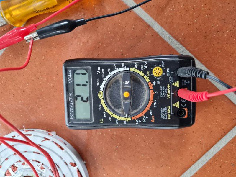

Hallo Che Das Bild mit den Kabeln sieht man in Beitrag 24, Bild allerdings etwas klein warum auch immer.
1 Kabel war beschädigt, 1 Kabel angescheuert, habs mit Schrumpfschlauch versiegelt.
Den Generator habe ich jetzt so zusammen gebaut wie in deinem Bild beschrieben, Spule zentriert, unten schleifte sie leicht.
Widerstand habe ich gemessen, alle Spulen 20 Ohm, hab den Generator einfach mal so mit der Hand gedreht, beim Kurzschliesen der Drähte bremst der Generator jetzt, vorher nicht. Mit der Hand so angedreht komme ich auf ca 15V AC ohne Last natürlich.
Mit Last an 12V Batterie hab ich mit der Hand 2- 3 W geschaft. Mit Brückengleichrichter.

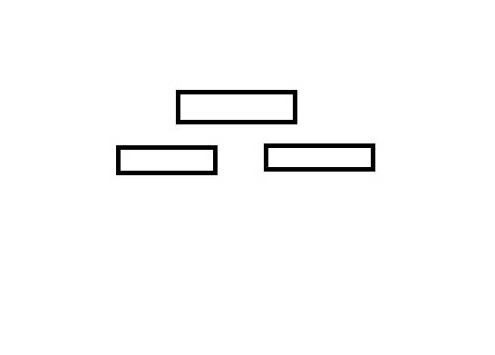

Würde diese Magneterweiterung was bringen? mit vorhandener Spule
lg kalle

Für meine Idee mit der Neuzuordnung der Gehäusehälften kannst Du Dich bedanken!
Damit steht oder fällt alles Weitere.
"Würde diese Magneterweiterung was bringen? mit vorhandener Spule"
Mit den vorhandenen wahrscheinlich nicht. Kommt aber auf die jeweilige Zuordnung Spule-Magnet an.
Die Induktion erfolgt hier nur in den Stegen, richtigerweise gerade, und in bekannten Skizzen mit Spulenlochlänge bezeichnet.
Würden die Magneten darüber hinaus gehen, bringt das keinen nennenswerten Gewinn an Induktionsspannung.
Das mit den Isolationsfehlern an den Zuleitungen, da war sicher zu viel Zug auf dem Kabel, was sich anschließt.

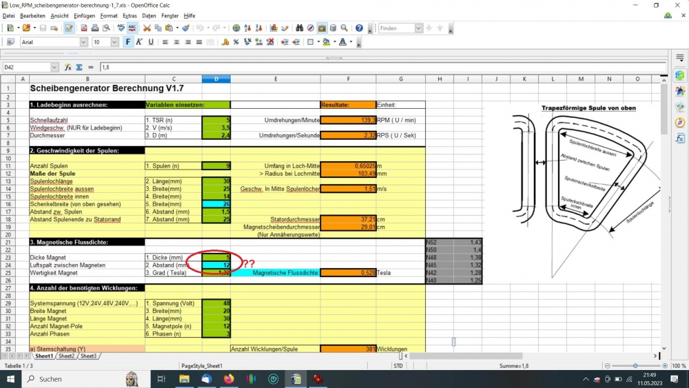

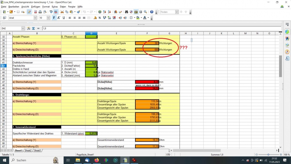

Hallo zusammen habe probehalber mal eine Spule gewickelt, hab dazu vorher den Rechner (Exel Tabelle) hier benutzt aber denke da habe ich irgendwo einen groben Fehler drin. Da ich irgendwie die Exel Tabelle hier nicht rein bringe habe ich ein Screenshot gemacht.
Hab in Bild 1 die Stelle markiert die mir nicht ganz klar ist, ist das der Magnet Abstand also mit der dazwischen liegenden Spulenscheibe. Oder ist das der Luftspalt zwischen Spule und Magnete ?
Wenn ich es jetzt so rechne kommen fast 400 Windungen raus, habs mal getestet bei 220 Windungen ist die Spule voll.
Die Mase für Magnete, Spulengrösse , Draht ect. habe ich richtig eingetragen.
Vieleicht kann mir jemand den Tip geben wo der Wurm drin ist.
lg Kalle

Zu Deinen Berechnungen:
Luftspalt ist hier tatsächlich zwischen den Magneten, auch wenn nicht alles Luft ist.
Aber was hat Dich geritten, einfach mal D 2,5m ein zu geben? Geht doch die Startdrehzahl runter.
Setze da mal spaßeshalber 1m ein!
Allerdings Klein-Darrieus, mit D 0,6m? Und wenn Nenn-TSR 1 stimmen würde, wäre das Gesamtvorhaben sinnlos.
Daher mal 2 angenommen.
Dann noch:
1. Bei solch kleinen Draht-D ist doppelte Drahtführung sinnlos.
2. "Luft"-Spalt sollte nicht größer als 2x Magnethöhe sein. Wenn bei Dir grüßer, so muss das verwendet werden.
3. Bei segmentförmigen Magneten kann eigentlich nicht die größte Magnetbreite eingeben werden.
Die mittlere setzt den Berechnungsgang gleich dem mit nur halb so breiten Magneten. Wohl auch nicht ganz richtig.
Mal unterstellt, dass tatsächlöixch 20x30-Magneten verwendet werden, und die in der Anzahl 12 auch rein passen,
im Anhang ne veränderte Berechnung. Aber nur übungshalber.
Ob die Maße der Spulen realistisch sind - Schenkelbreite 26 schon mal fraglich- habe ich nicht überprüft.
Letztendlich muss ne zeicherische Darstellung des Gesamtsystems Magneten-Spulen mit Reserven
mit der Berechnung abgeglichen werden.
Nur Sternschaltung beachten! Und noch max. AC-Strom berechnen, für erlaubte Stromdichte sagen wir mal 5A/mm²!
DC-Strom = AC-Strom * 1,28
Grüße, Che
