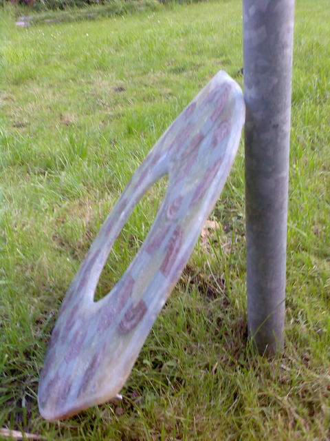

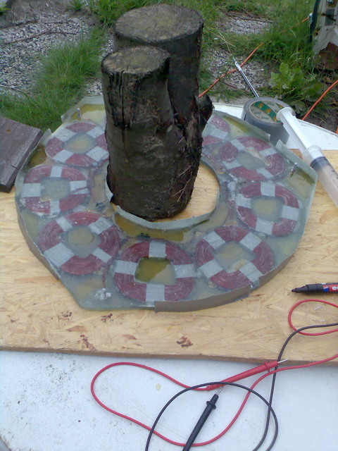

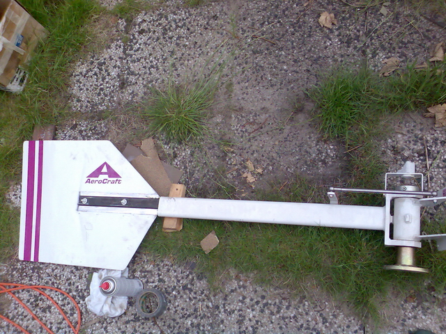

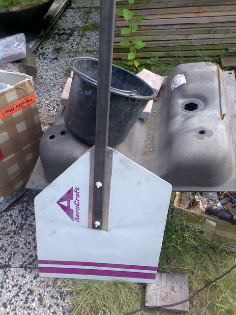

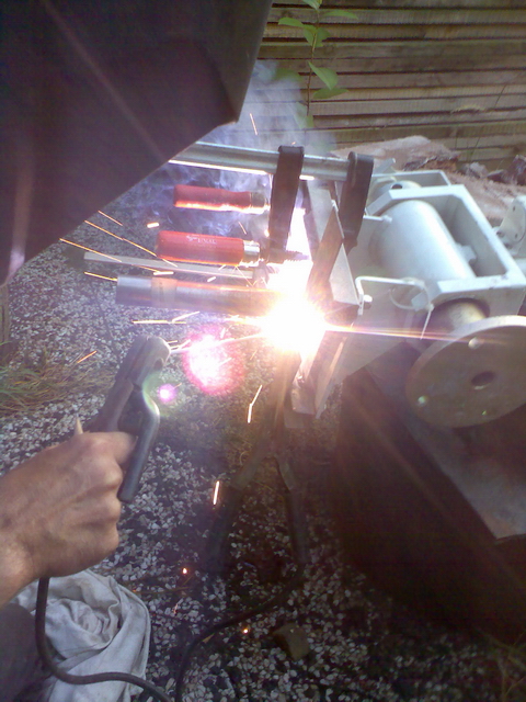

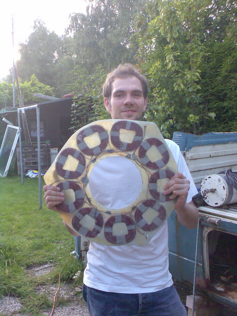

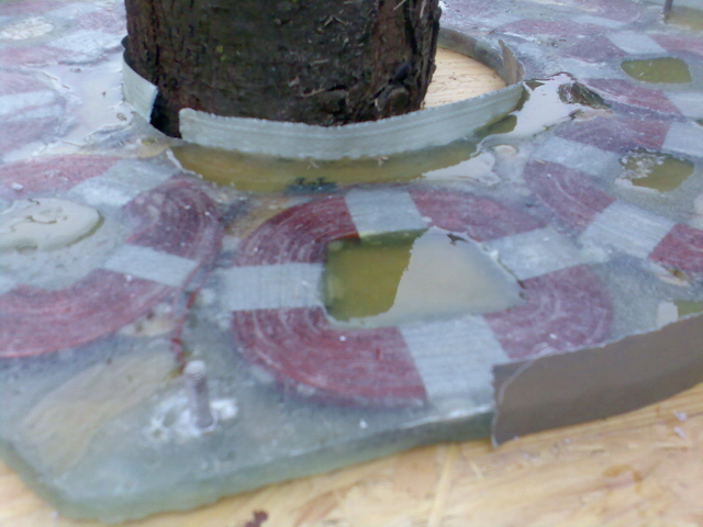

Dann will ich noch etwas von unseren Fortschritten bereichten:
Gestern haben wir den Stator geflickt. In die vielen vielen Luftblasen die mangels Harz beim gießen unter der zweiten Glasfasermatte entstanden haben wir je Blase 2 Löcher gebort und durch das eine mit einer Arztspritze Harz gedrückt während das andere dem Druckausgleich diente. Auch an den Kanten haben wir abgeklebt und diese dann auf ihre volle breite gebracht. Nun muss man das ganze natürlich noch ordentlich plan schleifen und fein-bearbeiten und schon sieht der Stator wieder aus als wäre nie was schief gegangen. Dennoch werden uns solche dummen Fehler beim zweiten Stator auf jeden Fall nicht passieren.

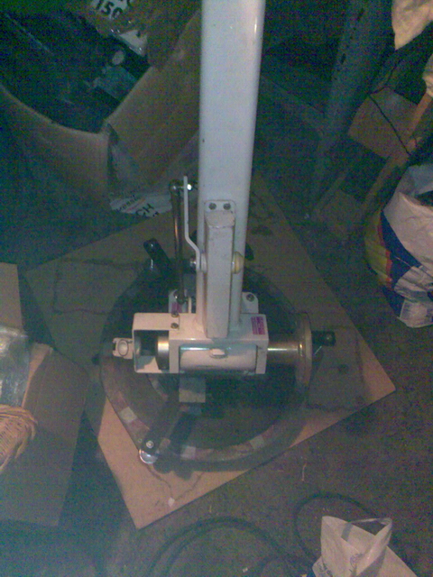

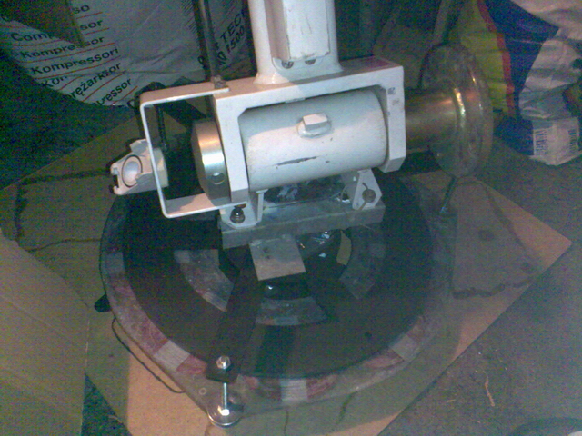

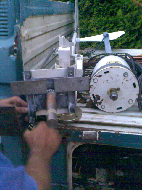

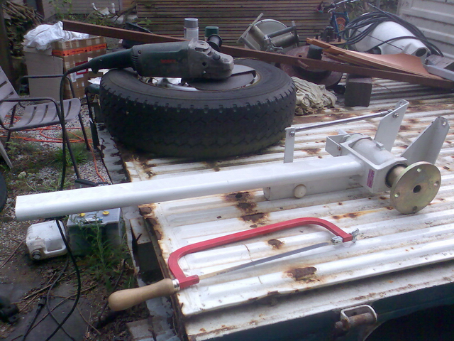

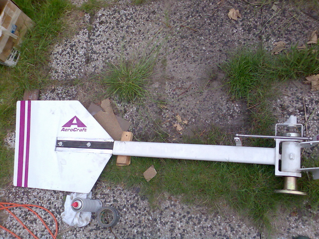

Während das Harz trocknete, haben wir uns daran gemacht das Gestell samt Mastlager, Sturmsicherung und WIndfahne zu bearbeiten. WIe auf den Bildern zu sehen ist, ist es eine verunglückte Aerocraft Anlage mit ehemals 2,4 m Durchmesser die ich von Uwe bekommen habe. Vielen Dank nochmals dafür ;-)
SIe war bei einem STurm vo Mast gefallen und der hintere Teil des Auslagers und die WIndfahne waren verbogen. Wir haben also neue Teile angefertigt und die Fahne wieder gerichtet. Das wird also die Basis für unseren Scheibegenerator werden.

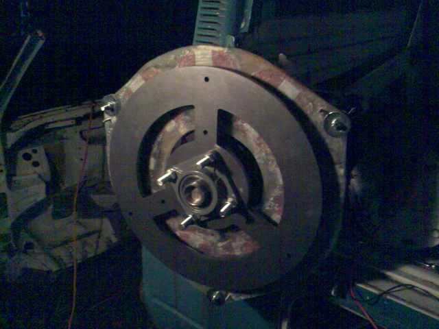

Nun warte ich noch auf die Laserteile und Lager damit das ganze zusammengebaut und aufgestellt werden kann, so dass die Anlage zum Wochenende vielleicht schon in betrieb genommen wird.

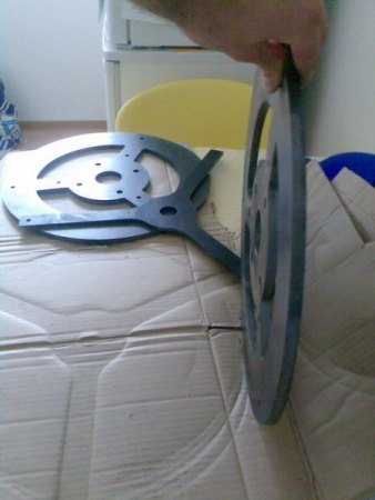

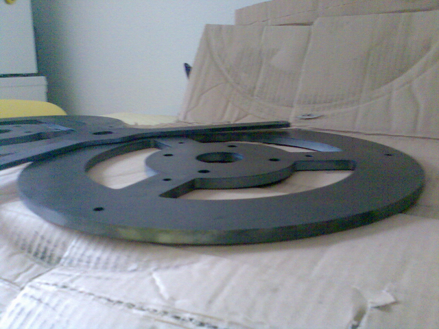

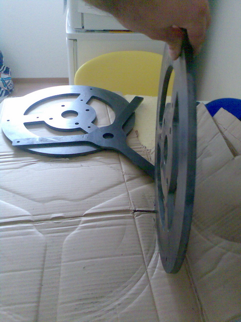

EDIT: gerade klingelte es an der Tür und mein Postbote überreicht mir ein flaches schweres Paket.
"Hast du dir Ziegelsteine bestellt...? "
Nicht ganz... es waren die Laserteile ;-)
Sind sehr schön gearbeitet. Herzlichen Dank an Berno der mir das so schnell und günstig umgesetzt hat. Unten dazu noch ein Bild.

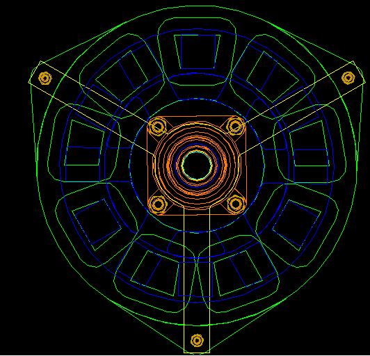

Die Cad-Zeichnungen die du gesehen hast sind nicht mehr aktuell. Ich füge unten mal einen Screenshot von der aktuellen Anordnung an. Dort wirst du sehen können dass es nun stimmigh ist. Wenn nicht, dann habe ich leider nicht verstanden was du meinst.
Wenn bei gleicher Geschwindigkeit der Magnetfeldänderung und gleicher Feldstärke X von vor die Länge Y + n wirksam ist, dann wird eine um einen Betrag m größere Spannung in den Kupferleiter indiziert.
DIe Feldstärke X ändert sich aber durch die Polschuhe, da sie sich auf eine größere (nun rechteckige) Fläche verteilt, wäre das nicht so, würde ich dir zustimmen...aber so ist es leider nunmal doch.
Mir wurde das anhand eines Beispiels veranschaulicht welches ich sehr gut finde:
Stell dir vor du hast eine Taschenlampe mit Reflektor die das Licht auf einen kleinen Punkt an der Wand bündelt. Wenn du nun den Reflekto abnimmst hast du auch nicht mehr Licht, es wird nun nur nicht mehr auf den kleinen Punkt gebündelt sondern der ganze Raum bestrahlt, der nun im ganzen etwas heller wird, die Lichtmenge bleibt aber gleich. SO ost es bei den Magneten auch. Deine Polschuhe haben also keinerlei verstärkende Wirkung, im Gegenteil- die feldstärke wird durch Verluste im EIsen sogar geschwächt.
Daten zur Leerlaufspannung und Verhalten unter Last werde ich nach der Fertigstellung natürlich hier posten, kann ja nicht den interessantesten Teil einfach weglassen ;-)

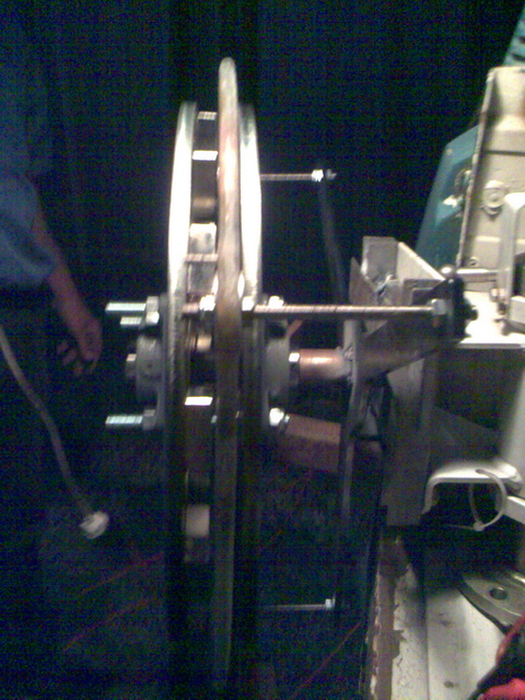

Nun sind auch endlich alle Teile da. Also bauen wir den Generator heute Abend zusammen und können vielleicht auch schon erste Messungen machen. Wenn diese gut sind werdenndann die Magnete auf der Rotorscheibe halb eingegossen. Gestern haben wir diese auf der Rotorscheibe angeordnet und dabei leider 6 Magnete beschädigt so dass der Schutzlack ebgeplatzt ist. Da müssen wir natürlich noch mit Harz konservieren. Erste Versuche haben gestern jeoch gezeigt, dass die Berechnungen hinkommen und wir wohl um die 100 UPM Ladespannung haben werden...
Wenn alles gut klappt, habe ich mir für das WInterhalbjahr vorgenomen einen 15 KW Generator zu bauen, der dann ab 25 UPM 200 V bringen soll, geeignet und abgestimmt auf den Einsatz mit 2 Windyboys 6000. Dürfte dann etwa eine halbe Tonne wiegen das Teil... Befinde mich bereits in der Planung (ich weiß...ich hab ne Macke ;-) )
Re: Scheibengenerator- Planung, Bemaßung, Aufbau
Gepostet: 24.07.2009 - 01:11 Uhr  ·  #56

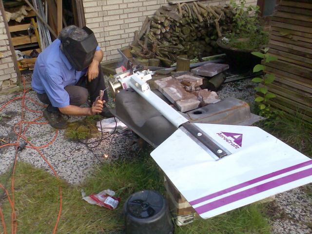

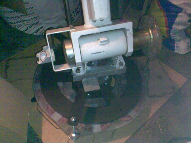

Wieder ein kleines Update zum Baufortschritt.
Wir haben heute bis spät in die Nacht gewerkelt und den kompletten Windgenerator soweit fertig ;-)
Zuerst habe ich den Stator beschliffen während Peter die Halterung für den Generator zusammengebraten hat. Dann haben wir die Magnete auf dem Rotor ausgerichtet und versucht das ganze zusammenzusetzen. Das war nicht leicht und man merkt nun wo man ungenau gearbeitet hat, da kommt es schon auf halbe mm an. Letztlich hat jedoch alles gut geklappt. Noch eiern die Rotorscheiben ziemlich. Wir müssen sie also noch genau ausrichten und anschließend die Statorscheibe zentrieren um einen gleichmäßigen Luftspalt zu erhalten. Ohnehin müssen wir den generator noch einmal auseinaderbauen um die Magnete endgültig mit harz zu fixieren sowie Windfahne, Rotorscheiben und Stator lackieren. Die Welle ist am hinteren Teil noch etwas groß, da werden wir ggf. mit Schleifpapier etwas nacharbeiten müssen um das Lager weiter aufschieben zu können, das bleibt natürlich nciht so wie es jetzt auf den Bildern zu sehen ist. Das sind aber alles Kleinigkeiten. Trotz nicht ausgerichteter Rotorscheiben mit teilweise fast 4 mm Luftspalt auf jeder Seite brachte der Generator bei ersten fixen Messungen rund 7 Volt zwischen 2 Phasen bei um die 100 UPM. Das wird sich nach der Gleichrichtung noch um den Faktor "Wurzel 3" erhöhen und auch der Luftspalt wird noch kleiner werden so dass die theoretischen Berechnungen von 13 V bei 110 bis 120 UPM wohl auch in der Praxis eintreten werden und damit genau zu meinen 2 m Rohrflüglern mit TSR4,5 passen. Dann haben wir alle Phasen kurzgeschlossen und konnten den Generator kaum noch drehen- ein gutes Zeichen. Was den ANlauf angeht erwarte ich keinerlei Probleme
Nun noch einige Bilder vom heutigen Tag, leider nicht in bester Qualität, ein Handy bleibt eben ein Telefon, vor allem wenns dunkel ist...
Ordentliche Aufnahmen folgen aber demnächst, ebenso wie vernünftige Leistungsmessungen.

He Max, saubere Arbeit!
Bin gespannt auf den Testlauf, könnten wir auf meiner Drehmaschine machen.
Komisch, dass die Welle nicht gepasst hat.
Was hat das Ding eigentlich für eine Frequenz bei Nenndrehzahl? (Ich denke dabei ans transformieren)
Wie hoch ist das Anlaufmoment, durch die zwei Lager?
Gepostet: 26.07.2009 - 23:20 Uhr  ·  #60
das Ausrichten Der Rotorscheiben gestealtet sich leider nicht so einfach wie angenommen. Die Laserteile haben eine recht starke Unwucht. Je Rotorscheibe sind es etwa 2 mm die sie "eiern". Ergibt zusammen etwa 4 mm was den Luftsplt deutlich vergrößern würde- nicht sehr optimal. Petre wird versuchen das mit einem Hammer in den Griff zu bekommen- hoffentlich gelingt diese Präzisionsarbeit. Mit sowas dummen hätte ich nun nicht gerechnet. Da macht man sich extra Laserteile für höchste Präzision und dann verzieht sich das Material so stark. Warscheinlich kommt es daher, dass das Blech in Platten geliefert wird und nicht völlig plan ist.
Sch****
Aber kein Grund zum aufgeben, nur wieder Mehrarbeit ;-)
