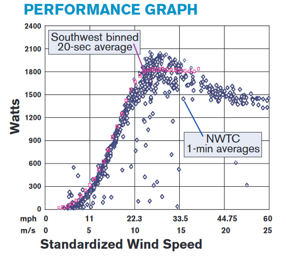

Re: Skystream 3.7
Gepostet: 06.05.2022 - 21:24 Uhr  ·  #48
Cut-in Wind Speed 8 mph / 3.5 m/s
Steht doch im Datenblatt . Auch gibts ja in der Beschreibung eine "Powercurve" also da lese ich dass bei ca 5 m/s mit knapp 300 Watt zu rechnen sind .
Der interne Netzwechselrichte syncronisiert sich mit dem öffentlichen Netz und speisst dann mehr oder weniger Watt in dieses ein , je nach Windaufkommen ....
Ob der interne Netzwechselrichter in DE oder Österreich aber annerkannt ist, mag ich bezweifeln , bzw muss man nachforschen

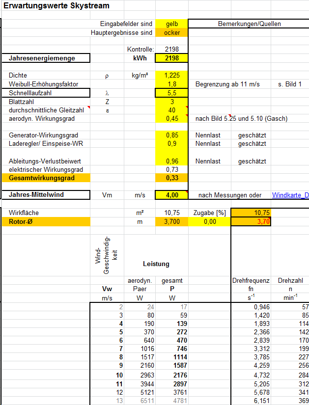

Gepostet: 08.05.2022 - 12:22 Uhr  ·  #50
Auf anderen Wegen komme ich auch auf ca. 0,43A. Netzspannung für den Einspeise-WR ist 230V.
Bei Nennlast 2400W wären es 10,4 A.
Musst den Energieversorger mal fragen, was er denn meint.
Erwartungswerte rechnerisch abgeschätzt im Anhang. KWh aber stark vom Jahresmittelwind am Ort abhängig.
Die Doku für die Skystream ist selten ausführlich. Werden im Handbuch sogar Angaben für den Gondelschub etc. gemacht.

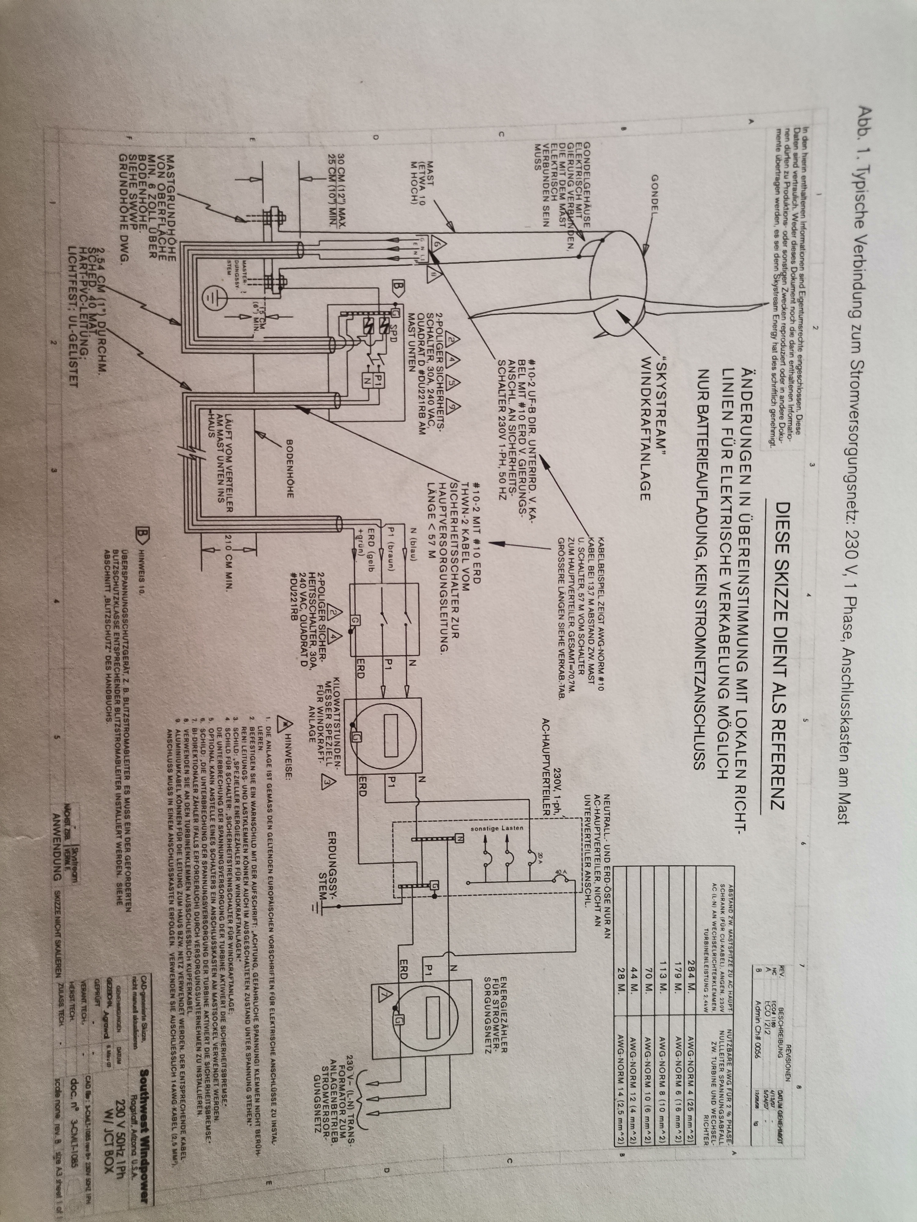

Gepostet: 18.07.2022 - 19:53 Uhr  ·  #56
Hab mir jetzt auch eine Skystream gekauft 😁.
Ich bin leider elektrisch ein Leihe.
Aber könnte ich die Skystream Theoretisch an eine 230 volt Steckdose anschließen?
Nur um zu sehen ob alles funktioniert (Software, Datenlogger....)
Danke

Re: Skystream 3.7
Gepostet: 18.07.2022 - 22:08 Uhr  ·  #57
ach Du Glücklicher , wo hast den die Aufgetrieben ?
Soweit mir bekannt ist liefert fie AC 230 Volt Strom , aber an die Steckdose geht nur mal zum testen :D

Re: Skystream 3.7
Gepostet: 18.07.2022 - 22:28 Uhr  ·  #58
Die hab ich aus Deutschland geholt....
Sie liegt ja noch in der Garage,
also ist wirklich nur zum Testen.
Geht oder?
Laut Anschlussplan wird die ja auch direkt ans Netz angeschlossen mit einer Sicherung und Fi...
Danke für die schnelle Hilfe
Beiträge: 4610
Re: Skystream 3.7
Gepostet: 19.07.2022 - 08:59 Uhr  ·  #59
Ja,
aber keinerlei Notiz, dass in der Gondel oder sonst wo bis zum Mastfuß ein Einspeise-WR verbaut ist. Der nämlich ist hier zwingend.
