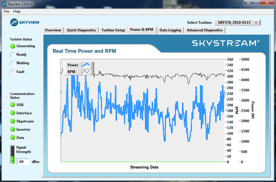

34,5 KW/h lautete das Ergebnis unserer Skystream 3.7 für den gestrigen Tag. Rekord! Ein Rekord, der noch höher hätte ausfallen können, wenn die elektronische Stall-Regelung die Turbine nicht dutzende Male bei Böen von oberhalb 90 km/h für jeweils 2 Minuten gestoppt hätte.
Daraus ergibt sich ein Stundenmittel von 1,44 KW/h, was wieder einmal die Faustregel bestätigt, dass in freier Wildbahn rund 2/3 der Nennleistung einer Turbine (hier: 2,4 KW) über längere Zeiträume erreichbar sind. Wenn denn diese Nennleistung einigermaßen realistisch angesetzt ist. Das scheint offensichtlich bei der Skystream 3.7 der Fall zu sein, denn zwischen 15 und 16 Uhr erzeugte sie 2,2 KW/h (bei zweimaligen Abschalten durch die Stall-Regelung).
Dieses Durchschnittsergebnis von 1,44 KW/h ist jedoch nur deshalb erreicht worden, weil die Turbine nicht wie im Betriebshandbuch gezeigt, bei 2,4 KW automatisch herunter gebremst wird, sondern auch etwas länger dauernde Spitzen oberhalb von 3300 W zulässt. Das beigefügte Diagramm zeigt dass, Der dort abgebildete Zeitraum umfasst circa 2 Minuten.
Noch haben wir einen elektro-mechanischen Stromzähler, der ist gestern kräftig rückwärts gelaufen. Ein wundervolles Bild!
In diesem Sinne…
