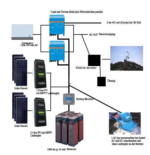

Re: Laderegler für Scheibengenerator
Gepostet: 16.11.2011 - 10:57 Uhr  ·  #50
Ok
so ists bei mir (sorry bischen unscharf)
Gepostet: 16.11.2011 - 22:56 Uhr  ·  #52
Aber: Nimm den 300 Watt DC Grid Tie Inverter (ab 80€) sonst bekommen deine Akkus gar keinen Strom mehr da der 500 Watt Inverter die Spannung die meiste Zeit auf unter 20 Volt drückt.
Hans irgendwie verstehen wir uns Da faslsch ..... glaube ich
Die Spannung der Grid tie inverters an der Turbine mag ja wegen mit 20 Volt sein , nur speist der doch mit 230 Volt AC in mein Hausnetz ein und hat dann nichts mehr mit meiner Batterie Spannung zu tun ! Mein Inselwechselrichter nimmt dann die Amps vom Grid tie inverter Ausgang ( 230 Volt AC) und läd dann unabhännig von der Spannung am GTI Eingang, meine Batterie , also klar kann ich dann auch meine Batterie bis 30 Volt laden obwohl an der Turbine/GTI nur 20 Volt anliegen .....
Ich weiss dies , da ich zb einen 350 Watt Sinus Wechselrichter in meinem Auto an einer zweiten Batterie 12 volt 500 ah ) angeschlossen hatte , welche unter der Fahrt von der Lichtmaschine geladen wird und Abends nach der Arbeit , kann ich diesen 350 watt Wechselrichter an meinen HausInselwechselrichter andocken ( wie in meinem Schema da wo der Stromerzeuger /Generator dranhängt , aber Haussteckdose geht auch ) , das heisst ein 12 volt Inselsystem läd /versorgt ein 24 volt Inselsystem jedoch über den 230 Volt AC Weg
Sorry klingt komleziert bei mir vielleicht hilft ja die Studer animation (Back -up) glaiches Prinzip , nur das ich keinen Netzanschluss habe und dort wo das Netz angeschlosen is halt mein Diesegenerator hängt
http://www.studer-inno.com/?ca…1049&tab=4

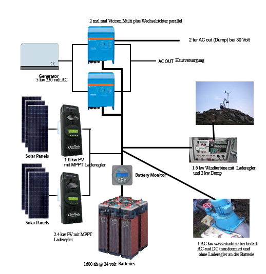

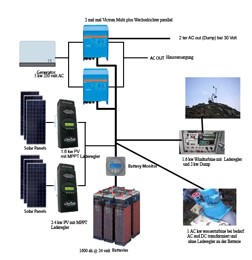

Gepostet: 17.11.2011 - 12:16 Uhr  ·  #54
Hans
Soweit ich dich verstanden habe willst du niedrigere Spannungen/Ströme nützen wo dein System nicht mehr arbeitet. Da du nicht angegeben hast ab wieviel Volt dies ist kann ich es nicht wissen.
Ich kann dir nur sagen das beim 500 Watt Modell sich die Spannung dann zu 90% in diesem Bereich bewegen wird da er die bis 500W Spannung darauf runterdrückt.
Mein System arbeitet klar bei niedrigen Spannungen , nur die Windturbine halt nicht
Die Gleich Spannung an der Turbine hat doch dann nichts mehr mit meiner Batteriespannung zu tun wenn ich so einen Grid tie inverter zwischenschalte
Ist doch recht einfach diese Idee mein Windrad läuft bei 24 Volt DC , jedoch meine Batterie hat 26 Volt im Moment , also keine Ladung mit meinem jetzigen Windladeregler und auch kein Windstrom im Haus , nehme ich die 24 Volt und steck die in den Grid tie inverter kommt 230 Volt AC ins Haus
Das Akkus über einen Inverter geladen werden mag ich nicht ganz glauben da durch doppelte umwandlung das ja ineffizient ist bzw es dann kein Windladeregler mehr ist wie auch dann bei Schwachwind deine Akkus Strom voll werden sollten was du aber geschrieben hast ist das hier keine Ladung erfolgt.
Über deinen Insel Inverter Akkus laden und diese dann wieder entladen um im Inverter wieder 230V zu generieren ist sehr ineffizient. Beispiel dein Inverter nimmt 100Watt und hat 90% (=gut) ausbeute damit lädt er Akkus mit 80% Effizienz =80% von 90 Watt= 72 Watt. Der Inverter generiert später wieder strom aus den Akkus mit 90% Effizienz = 72Watt /90% =63W von 100 Watt landen dann im Netz....
Es nennt sich AC- copling" und SMA zb hat sich damit einen Namen gemacht im Inselbereich und nochmal mein Inselwechselrichter hat eine 140 A Ladeeinheit mit drin und läd die Batterie wenn eine AC 230 Volt Quelle mit im System integriert ist und das wird der Grid tie Inverter wohl sein !
Der Grid tie wird dann "Hinter" den Off grid inverter eingefügt und der Strom vom GTI (grid tie inverter) teilt sich dann auf und liefert Strom ins Haus zu den momentanen Verbrauchern und der Überschuss aus dem GTI fliesst "rückwärts " in meinen Inselwechselrichter und läd die Batterie
Die Effizienz von solchen AC coupling Ideen ist höher als reine Batterie Lade Systeme , wenn ca über 60 % des momentan produzierten Stromes gleich im Haus verbraucht wird , das ist zumindest so bei Solar geschichten ,
Der Akkuverschleiß selbst macht aber schon ca 12-15 Cent /KW aus (Zyklen/KW/Akkupreis)
Also würde dir dieser Windakkustrom wesentlich teurer kommen wie Netzstrom.
Akkuzyklenbetreib soll nur im Notfall bzw bei Lösungen wo kein öffentliches Netz verfügbar ist erfolgen.
Laut obigen Schema trifft dies aber nicht zu da hier ja ersichtlich ist das die Akkus vom Generatrostrom geladen werden...
Mein Dieselgenerator läuft so gut wie nie , da es fast nicht nötig ist
Mein Zweit Akku ist ein Speichersee mit ca 4000 m3 Wasser und hält ca 100 kwh Strom, wenn voll und liefert uns viele kwh im Winter um die Solarstromanlage zu unterstützen
Netzstrom intressiert mich nicht, da dieser zu dreckig ist, aus nicht erneuerbaren Energien , deshalb intressiert auch erstmal nicht ob mein Strom 1 oder 5 cent teurer ist (wenn überhaupt ) und eine Einspeisevergütung ist hier in Irland eher ein Witz
Nochmal mein Inselwechselrichter wird auch die Batterie mit laden auch mit dem Strom vom GTI und die Einbindung schaut dann folgender massen aus ...
Nochmal konkrete Fragen :
Wenn meine Turbine 1000 watt powert und ich nur einen 500 Watt GTI habe , muss doch die Energie abgeführt werden! Macht dies der Dump load controller im GTI dann? Oder auch bei Neztrennung , also die Turbine und der GTI sind isoliert , bremst der dump controller dann ? (Denke/hoffe mal das dies so ist )
Gepostet: 17.11.2011 - 12:33 Uhr  ·  #55
Achso, das Windrad soll in Zukunft direkt über den Grid Tie Inverter am 230V Hausnetz angeschlossen sein, dass ja über deine Victron-Wechsel vorhanden ist. Es soll nicht mehr, wie zuvor, am 24V Netz hängen. Das müsste tatsächlich funktionieren, wenn die Netzspannung sauber ist.
Prinzipiell soll Überspannung durch hohe Windradleistung tatsächlich im Shunt des Grid Tie Inverters verbraten werden. Wie du aus den Artikel dazu lesen kannst, scheint die Regelung dazu etwas zu träge zu sein. Deswegen haben sich einige einen eigenen einfachen Überspannungsschutz zusammengelötet.
Gepostet: 17.11.2011 - 23:57 Uhr  ·  #56
Zu deiner Frage:
Der Grid tie Inverter soll deinen Inselinverter nicht speisen sonder paralell mit ihm arbeiten.
Hab vorher beschreiben warumm. der Grid Tie und dein Inselinverter teilen sich bei richtiger auslegung den Strom und arbeiten GEMEINSAM und addieren sich in deinem Hausbnetz.
Dein Grid tie soll und darf nicht deinen Inselinverter speisen und nimmt ihm ev. sämtlichen Strom bis 500 Watt weg.
Dein Annahme:
"Der Grid tie wird dann "Hinter" den Off grid inverter eingefügt und der Strom vom GTI (grid tie inverter) teilt sich dann auf und liefert Strom ins Haus zu den momentanen Verbrauchern und der Überschuss aus dem GTI fliesst "rückwärts " in meinen Inselwechselrichter und läd die Batterie "
Einen Rückwärtsfluss wie du ihn angenommen hast gibt es nicht das überschüssiger Strom in deinen Ausgang deinen Inverters reinfließt und durch ihn hindurch und ihn beim Eingang speist um Akkus zu laden.....
Der Dump Ausgang des GRID Tie wird ev die Leistung nicht dauerhaft verkrafte da ja bis 1,6KW anliegen können, wenn doch nimmt er deiner Hausheizung die Energie weg sodass diese nicht mehr funktioniert wie vorher beschreiben.
Du hast ja bereits einen Dumpload - DEINE Hausheizung die bei 30V Aktiv wird IST JA DEIN bisher einwandfrei funktionierender DUMPLOAD
Wie deine Aussage "Mein System arbeitet klar bei niedrigen Spannungen , nur die Windturbine halt nicht " zu verstehen ist weiß ich nicht zu deuten.
laut Datenblatt läuft dein Inverter von 19-33 Volt...
Du willst einen 10-30V Grid tie damit die niedrigen Spannungen und Ströme die bisher nicht genützt wurden genützt werden sagst aber das dein System das eh kann aber dein Windrad da keine Leistung bringt ......
Zum Ac Coppling laut datenblatt hat dein Inverter eine effizienz die im bestenfall 93% entspricht im durchschnittsfall eher 90%, meine Rechnung 90/80/90=60% Effizienz war also richtig, dein Solarschema mit 79% trifft nicht auf dich zu und ist nur theoretisch im aller besten fall zutreffend aber nicht in der durchschnitts Realität
Denke das es besser ist du lässt alles wie es ist bis du Klarheit was da eigentlich vorsich geht.
Lies dir am besten alles von vorn nochmal durch und checke das Datenblatt deines Inverters..
Mfg Hans
Gepostet: 18.11.2011 - 01:18 Uhr  ·  #57
Ray thanks
Hans Danke für die Mühe
Genau meine Rede und ich weiss das dies so funktioniert
Also endlich Klarheit, das der 500 watt GTI mir wahrscheinlich abfackelt weil er zu klein ist
Nochmal , meine Hausheizung wird bei 30 Volt Batterie Spannung aktiv und schaltet von meinem off grid inverter eine Heitzung 230 Volt AC !!!!
Dies hat erstmal nichts zu tun mit dem Fakt , das mein Windrad wenn mit dem GTI betrieben , bei gutem Wind 1000 watt macht und diese Energie irgendwo hin muss vom Windrad , auch wenn die Batterie erst bei 27 volt ist und mein AC Heizer im Haus noch gar nicht an ist
Also speisst der GTI max 500 Watt ein in mein Hausnetz / Batterie und die anderen 500 watt müssen irgendwie am GTI verbraten werden , also brauch dort noch eine dump load Idee/Sicherheit oder ich stell noch einen 2ten GTI dazu in parallel :-)
Jedoch hilft dies meiner Turbine nichts wenn mal vom Netz getrennt :fgrin:
Denke das es besser ist du lässt alles wie es ist bis du Klarheit hast..
:-) Tsia , die Windturbine ist halt nun mal das unzuverlässigste Element in meinem Systhem , und bemüht sich richtig , nur oft umsonst und leider ist die Entwicklung efficientere Wind -Batterie /off grid Ideen wohl sehr schleppend oder sehr teuer
Mehr Klarheit brauch ich dafür nicht
Appropos recht viel Info gibts auch hier , find ich genial einen 10-30 volt 300 watt und einen 22-60v 1000w GTI zu paaren für ein Windrad
http://www.youtube.com/user/le…fi32x3i2Us
Gepostet: 18.11.2011 - 08:12 Uhr  ·  #58
"Nochmal , meine Hausheizung wird bei 30 Volt Batterie Spannung aktiv und schaltet von meinem off grid inverter eine Heitzung 230 Volt AC !!!!"
Ja , und genau das ist der DUMPLOAD , er bgrenzt die Spannung bei 30Volt und verbrät die Leistung.
Es ist egal wo so ein Element angeschlossen ist es geht nur darumm das das System bei 30 Volt begrenzt ist und die Leistung bei dieser Spannung vollends verbraucht wird.
Nimm das 1000 Watt Modell, damit deaktivierst du deine gesamte Hardware und kannst sie abmontieren da sie dann nicht mehr arbeitet.
Von deinen angenommen 1000 Watt wird der Inverter bei richtiger auslegung nur 0-150 Watt
aufnehmen da er den Rest an dein bisheriges System bei 19 Volt übergibt .
Du gehst in deiner Leistungsberechnung davon aus das deine Anlage gar nicht mehr arbeitet?
Leider verstehst du nicht das es sich um eine Erweiterung um weitere 300 Watt Inverterleistung handeln soll die in dem Spannungbereich anfallen wo deine Anlage noch nicht arbeitet und nicht um einen Ersatz des ganzen....
Dein Windrad ist nicht unzuverlässig, wenn nicht mehr Wind weht ist ist nicht mehr drinn, deine erwartungen sind zu hoch, da hilft auch Elektronik um 2500 Euro nicht.
Warumm nimmst nicht PV dazu?
10-30 und 22-60 Volt zu koppeln ist Unsinn und bringt viel aufwand , aber keinen Mehrertrag.
Windräder arbeiten auch an einer Fixen Akku Spannung von 12-13,8 Volt gut was soll da ein ein 25 fach größerer Bereich bringen?
Da du leider besser einschätzen kannst was Sache ist und gar keine Hilfe brauchst enthalte ich mich nun.
Gruß Hans.

Hans
nicht gleich sauer werden , ich denke wir reden immer noch aneinander vorbei , denn ich gege/ging davon aus, das ich meinen bisherigen Laderegler von der Turbine komplet abtrenne !
Du aber anscheinen nicht .
Ich denke du meinst 19 volt AC von der Turbine oder ?
Heisst dies du meinst der 300 watt GTI mit 3 phasen AC input kann parallel zu meinen bisherigen Laderegler angeklemt werden ? und produziert etwas Power bevor der Laderegler dann an den Punkt kommt wo er in die Batterie speist ? Oder ein DC -AC GTI am Batterie ausgang des Windladerglers mit einer "Blocking Diode" das die Batterie nicht den DTI speist
Klingt ok ......
Jedoch hatte ich immer gedacht meine Batterie hält die Turbine ein wenig fest , also hatte ich angenommen , wenn die Turbine komplett von der Batterie getrennt würde , würde sie leichter laufen . Und auch das der MPPT im GTI auch bei höheren Volt mehr aus der Turbine holt als mein Laderegler
Danke Lars
