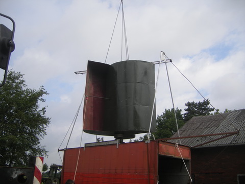

Allmählich komm ich mit meinem"Stahlsavonius" weiter,habe heute man den Grundstock,Königszapfen würde man bei einer Lkw Sattelplatte sagen montiert ,verschweißt!
Es ist ein schwenkbares Lager von einem Meiller Kran ,Auslegerfuß,alledings als Neuteil gekauft,aber statt 25mm.hat das neue Teil 40mm Durchmesser,die Kugel drauf wir von der angeschweißten Pfanne am Getriebe aufgenommen,so das ich von einer höheren Haltbarkeit ausgehe,da ja die vorherige Lagerung am Zapfen gebrochen war !
Den Zwischenraum von Grundplatte und Getriebe will ich zusätzlich mit Lkw-Reifen-Laufflächen unterfüttern,so das kleine Unwuchten einfedern können,bei diesem 2t.Monstrum.
Anbei ein paar Bilder........2
Mfg. H. Sch.

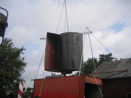

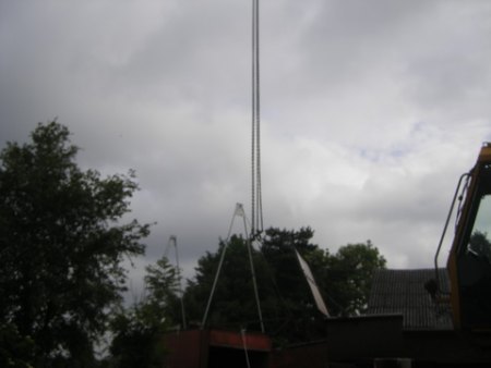

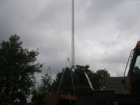

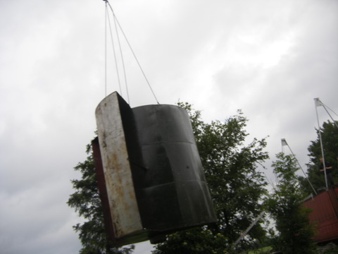

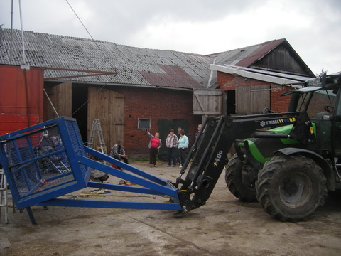

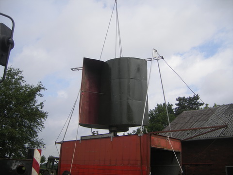

Mein Schwersavonius ist installiert,es macht Freude ihn gutmütig drehen zu sehn,leider konnte ich noch keine Videos hochladen,das öffnen mit dem Mediaplayer klappte nicht!
´Mit Kranwagen und vereinten Kräften(Freunden)schraubten wir das Teil in 2,5Std. sicher fest,heute morgen drehte er sagenhafte 12mal ,die MINUTE,an der Welle ,nach der 1zu 7 Übersetzung, aber mit der Rohrzange kaum zu stoppen,läuft fast lautlos,einfach tadellos gutmütig,und der Hänger dröhnt kein bischen,meine Getriebelagerung aus Lkw -Reifenstreifen macht einen guten Job!
Anbei ,ein paar Bilder von gerstern und heute Morgen,werd ieuch weiter auf dem lfd. halten,mit der elektonischen Installierung!
Mfg. H. Sch.
