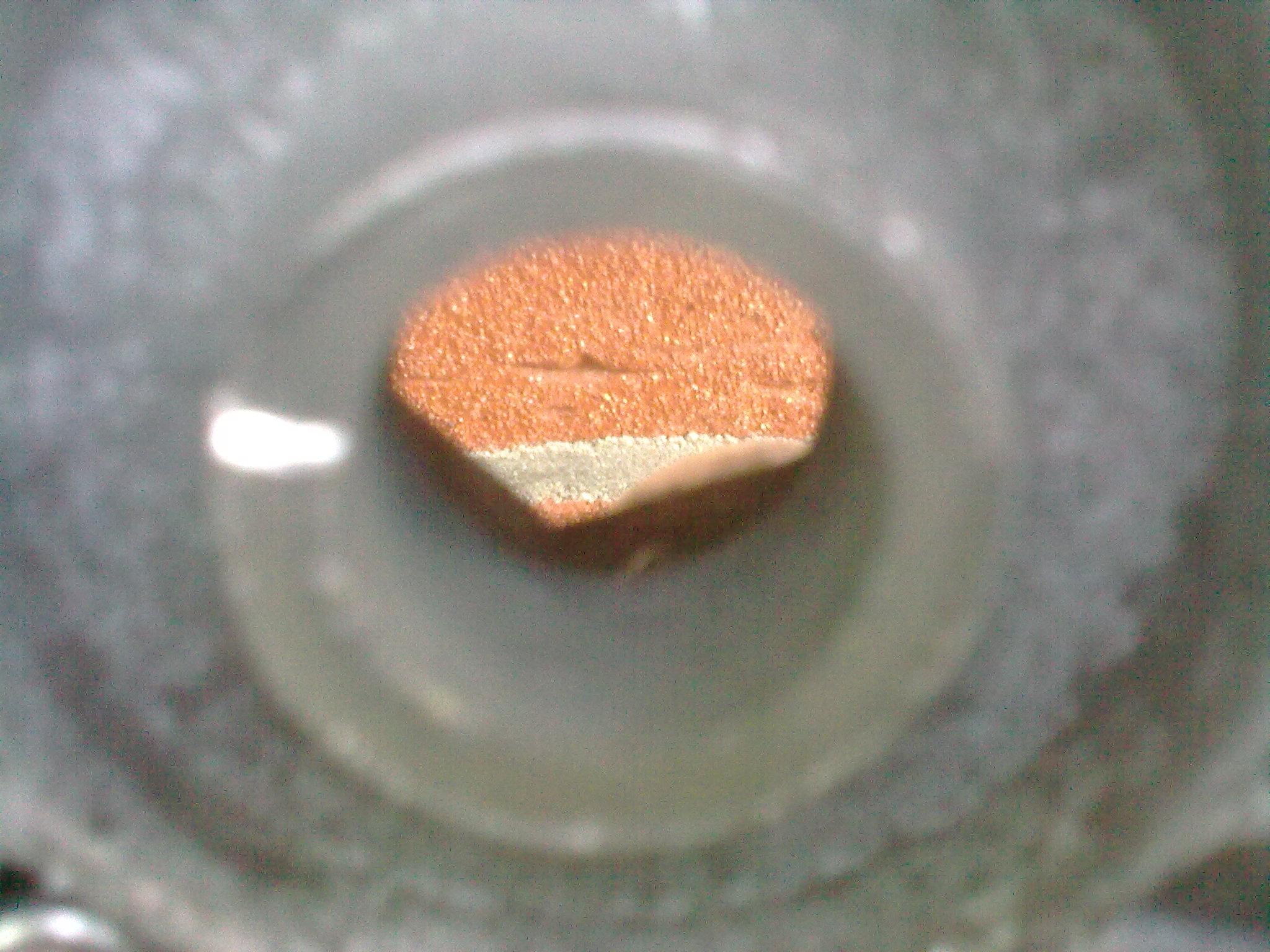

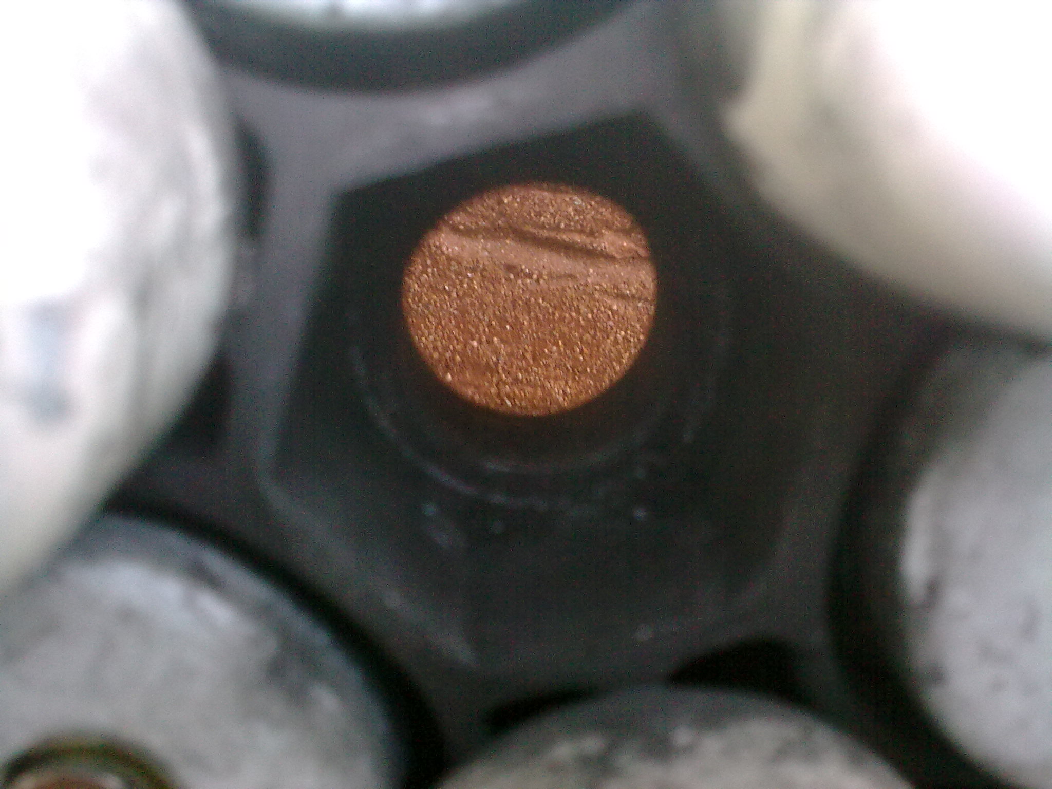

Danke für die Hinweise. Ich will jetzt alles richtig und sicher machen, daher nochmal Fotos und genaue Daten. Die Flügel habe ich noch nicht ummontiert. Kommt aber noch vor der Neumontage! Also die Welle ist insgesamt nur 32mm lang. Die vorderen 20mm davon sind mit Gewinde, danach wird es etwas dicker und verschwindet durch ein Kugellager im Gehäuse.
Die Nabe ist insgesamt 31mm tief. Die vordere Sechskant-Schraubenaufnahme ist 16mm tief. Danach verjüngt sich die Nabe sofort auf die Größe der Welle. Die selbstsichernde Mutter ist 15mm tief.
Der Chinese hat mitgeleifert: Eine selbstsichernde Mutter und einen Sprengring. Wenn ich mir die Rückseite der Nabe und die Vertiefung genau anschaue ist die Montage ursprünglich wohl so gedacht worden: Sprengring - Nabe - Mutter.
Ich habe zunächst montiert: Nabe-Sprengring-Mutter. Hatte sich wieder gelöst...
Zuletzt hatte ich Sprengring-Unterlegscheibe-Nabe-Unterlegscheibe-Mutter montiert. Hatte sich wieder gelöst. Die Unterlegscheibe zwischen Mutter und Nabe war pulverisiert und Sprengring und Unterlegscheibe wurden auf das Nichtgewindeteil vor das Kugellager befördert...
Also ich bräuchte nochmal ne Handlungsanweisung für Nichthandwerker ;) Es ist leider auch nicht so viel Platz auf dem Gewindeteil für weitere Muttern... Ich glaube die Konstruktion mit nem Sprengring als Sicherung hinter der Welle ist herstellerseitig murks, oder ob es mit einem neuen Sprengring funktionieren kann (meiner war natürlich auch schon etwas platt nach der ersten Fehlmontage?

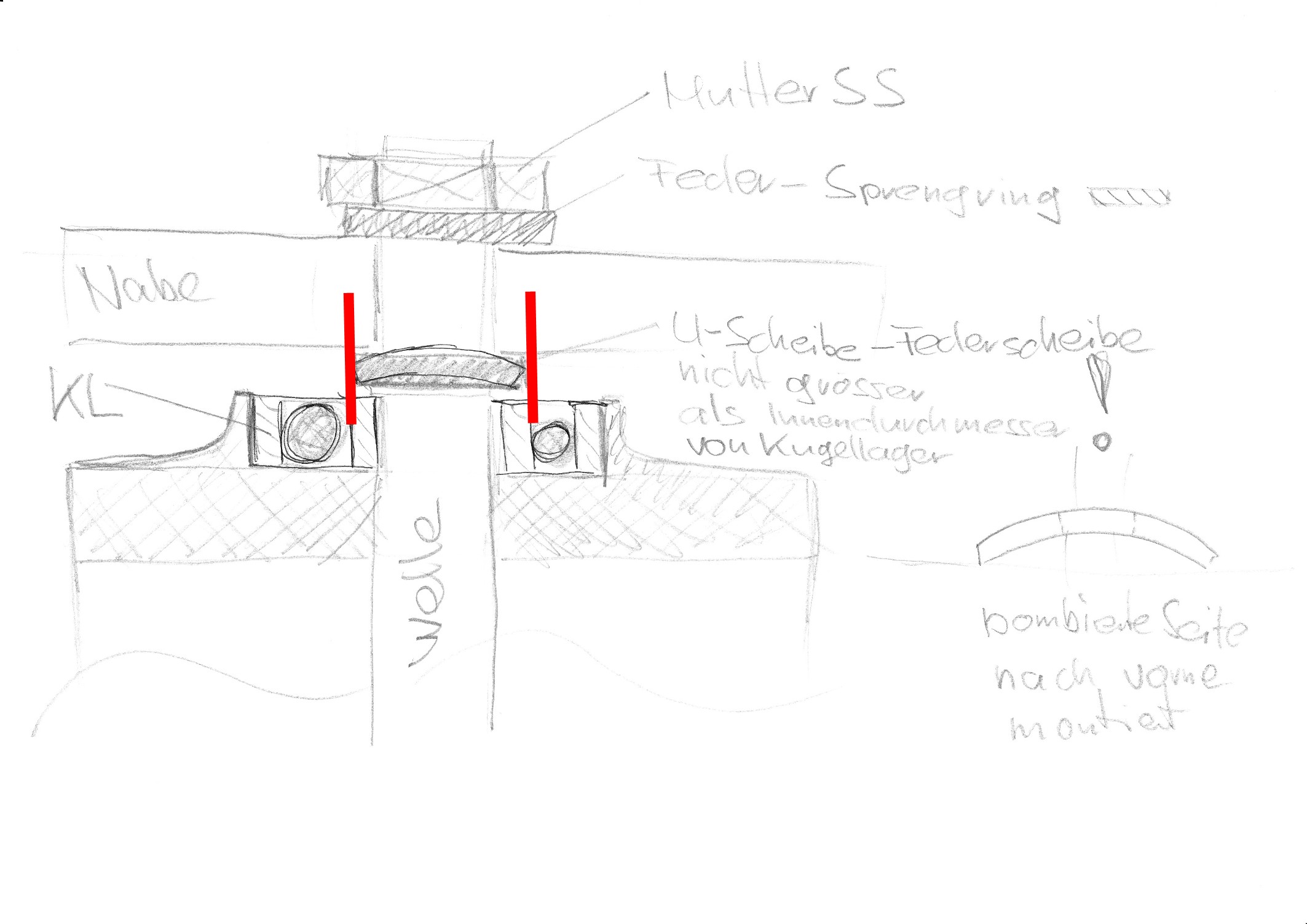

kann mir keinen Reim daraus machen, dass sich eine U-Scheibe wegradiert???????
im Anhang mal eine Skizze wie die Montage aussehen müsste. Mit neuer SS-Selbssichernder Mutter, dürfte eigentlich das Problem zu lösen sein. Falls Du da keine hast, dann greife auf eine normale Mutter zurück und LOCTIDE - Schraubensicherungsmittel. Alternativ, Mutter mit Körner auf der Welle fest körnern, direkt ins Gewinde, 3 mal sollte ausreichend sein. Das verkörnern macht man allerdings nur wenns keine andere Lösung gibt. Anwendung auf eigenes Risiko hin, nicht dass Du nacher sagst: die aus dem Forum haben das so gewollt

Gepostet: 29.02.2012 - 13:39 Uhr  ·  #59
Danke. Habe in meiner Not mal den Verkäufer kontaktiert. Anscheinend hatte ich es zu erst doch intuitiv richtig gemacht:
Please do the following:
1. hub on the shaft.
2. snap ring on the shaft.
3. nut on the shaft.
D.h. es wird die Nabe doch direkt ohne Unterlegscheibe direkt gegen das Kugellager gepresst. Dann der Sprengring, dann die Mutter. Hier hatte es sich ja aber nach ner Zeit gelockert. Dann hatte ich es ja bombig angezogen und es blockierte ja... Nun gut probier es demnächst nochmal so mit neuen Teilen und nehme dann noch LOCTITE zum fixieren und so eine Federscheibe, wie auf der Abbildung - damit es nicht blockiert.
