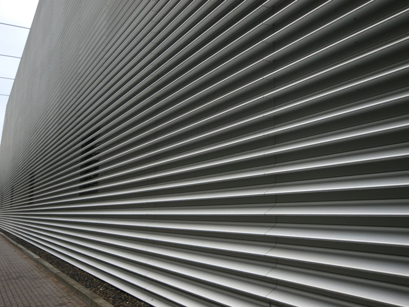

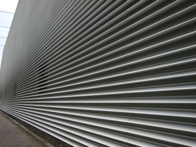

Gepostet: 07.11.2013 - 08:04 Uhr  ·  #55
... so langsam geht es ja (bei einigen) in die richtige Richtung ...
- es gibt bereits (unabhängige) Tests renommierter Institute und wir sind nicht auf Eure (unabhängigen) Tests angewiesen ..., denen auch noch zumeist die "Propellerdenke" zugrunde liegt ... (Das funktioniert NICHT !!)
- es gibt bereits eine Vielzahl von funktionieren Anlagen (ohne Reklamationen)
- die Nichtkauf- bzw. "von vornherein" - Beurteilung bzw. Empfehlungen (... dass kann gar nicht funktionieren ...) und die dazugehörigen Begründungen sind eines Fachforums meiner Meinung nach unwürdig ! (Die Interessen, die dahinterstecken, habe ich noch nicht erkannt ???)
bei einem 200 W Generator kommen bei Vollast (7m/s Strömungsgeschwindigkeit) auch 200 W raus - sonst wäre das kein 200W-Generator
Frage ist: wann beginnt er sich zu drehen (Antrieb) - Antwort: bei 1,2 m/s, weil er nur einen Anlaufwiderstand von 0,02 Nm hat ... (Deshalb ist er auch teuer und als INDUSTRIEPRODUKT nicht bei ebay zu kaufen ...
Es gibt in das Windmodul intergrierte Generatoren (50 und 100W) bzw. nur Windmodule die einzeln oder aneinander gekoppelt einen Generator antreiben
(50 - 500 W) Das ist ein beratungsintensives Investitionsprodukt ! (und kein (Hobby)Bastlersystem ...)
... auch ein Satteldach allein reicht nicht aus, wenn am Standort kein bzw. wenig Wind herrscht -
dann wird dort nur an den wenigen Tagen Strom produziert, wenn (mal) etwas mehr Wind anliegt (dann verkaufen (empfehlen) wir das auch nicht und ein Test ist auch irgendwie sinnlos, oder ?)
auf Strömung ist jemand zwar eingegangen und diese Meinung habe ich bestätigt: (an einem Mast montiert, würde der Wind (zum größten Teil) vorbeiströmen ...)
deshalb ist das der falsche Montage- und Teststandort ...
Herr Hallenga: ein Ballonfahrer fährt MIT der Windströmung und spürt deshalb keinen Fahrtwind. Bei 66 kmh spürt der Autofahrer sehr wohl die Fahrtwind-(Strömungs)kraft ... wenn er den Kopf aus dem Fenster hält (die Hand reicht schon) Dieses Beispiel verdeutlicht nur den (Beurteilungs)Denkfehler ...
richtig: Es gibt Verwirbelung der Windströmung am Dach ... Deshalb hat das Windmodul auch "Spoilerbleche" und es gibt sie in mehreren (Dachneigungs-)Versionen.
entscheidend: richtiger Standort (Wind min. 30% > 4 Bft), richtige Montage (Hauptwindrichtung im Jahresdurchschnitt), richtiger Netzanschluss, ... richtige Verschaltung, richtige Systemintegration (PV, Speicher, ...)
Deshalb gibt es das Produkt auch nicht billig als Bausatz im Internet, sondern wird von Fachinstallateuren (z. Bspl. Godeck Energie GmbH) angeboten und montiert ...
Der Hersteller (LWS) versendet nach Rücksprache keine Testmodule mehr. (Es gibt Geheimhaltungsklauseln, Patentrechte, Vertriebsvereinbarungen, Verträge, ...)
JEDER ernsthafte INTERESSENT ist zum Hersteller (Nähe Schönberg bei Wismar) eingeladen (bitte mit uns Termin vereinbaren), kann Tests selber durchführen und Testergebnisse einsehen bzw. sich beraten lassen ...
Das ist eine absolut seriöse Offerte ...
Ich werde hier demnächst (ONLINE-Überwachungs)Ertragsdaten veröffentlichen (Jamaica, Neubrandenburg, Kyritz, ...) um den (" ... das funktioniert nicht ...") "Fern- und Unwissenheitsdiagnosen" vorzubeugen ...

Gepostet: 07.11.2013 - 09:09 Uhr  ·  #58
... und diese Meinung habe ich bestätigt: (an einem Mast montiert, würde der Wind (zum größten Teil) vorbeiströmen ...)
... achso, deshalb wird das Modul auch nur als Muster im Prospekt gezeigt nach dem Motto dieses Modul bitte nicht kaufen!
Bei 66 kmh spürt der Autofahrer sehr wohl die Fahrtwind-(Strömungs)kraft ... ...Dieses Beispiel verdeutlicht nur den (Beurteilungs)Denkfehler ...
... Natürlich fühlt der Fahrer das bei 66kmh ... Dieses Beispiel verdeutlicht einfach nur Ihren Denkfehler... Sie haben es einfach nicht verstanden.
... schöne Sache, das allein hat aber nichts mit der möglichen Leistung zu tun. Selbst so mancher billige Chinagenerator mit schlechterem Wirkungsgrad und mit gewaltigem Coaching und Losbrechmoment erreicht irgendwann seine Leistung. Er startet vor allem nur schlecht....
... Hahaha... was hat das mit einen unabhängigen Test zu tun. Nichts!
... War doch klar oder ?
und zum Schluß:
... warten wirs ab. Es wäre nicht das erste "teure Industrieprodukt" das anschließend von enttäuschten Kunden wieder bei Ebay verkauft wird... (zB. Enflo, Breezebreaker, IstaWind, airmax24 und und und)
Ich hoffe sehr das es mehr und mehr Menschen werden die sich mit mehr Verstand und Logik der Windkraft nähern und sich nicht durch unsinnige Argumente und Erklärungen blenden lassen.
Wir, das Windradportal, das Nachbarforum und diverse andere Aktive arbeiten dran.
In diesem Sinne
Uwe Hallenga
PS. tolles Bild von der Garagenwand: Ist das Kunst oder kann das weg?

der Radiator ist kugelgelagert ... (wird bei Werkzeugmaschinen eingesetzt, die mit bis zu 30.000 U/min drehen)
Der Widerstand (hier von Euch mit 30% angegeben ???) ist bereits in den Angaben berücksichtigt - Volllast (voller Ertrag des gekoppelten bzw. integrierten Generators bei 7 m/s)
eine größer Drehzahl wird auch nicht bei 10 m/s erreicht, da die Strömung praktisch ohne Geschwindigkeitserhöhung (U/min) durchströmt !
Das Bild ist keine Kunst, sondern eine Parkhausfassade mit Luftschlitzen - dahinter sind die Windmodule und Generatoren, die die Beleuchtung mit Strom versorgen
(Die Fassade ist mein stehendes Auto, wo die Kofferraumklappe offen ist (Kombi) und der (Rücken)Wind ins Auto strömt, statt an der Karosse (Parkhausecken) vorbei !
