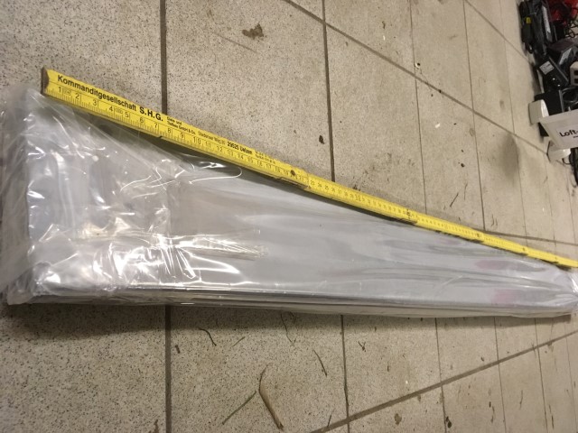

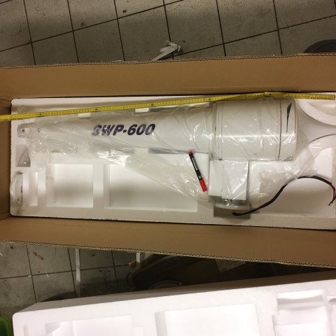

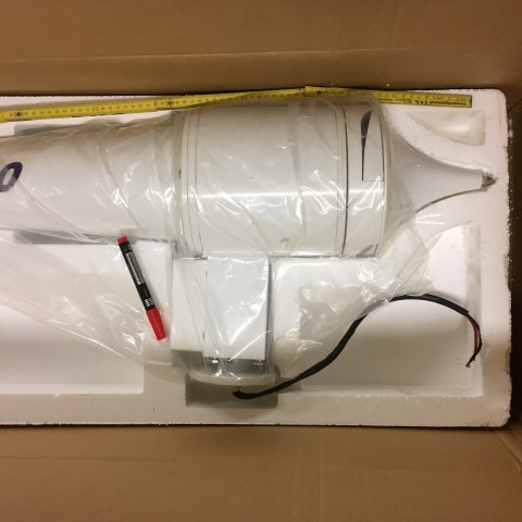

SWP 600 wurde gestern geliefert- aktuelle Bilder
Gepostet: 03.11.2016 - 21:08 Uhr  ·  #41
ich bin hier neu. Aber ich experimentiere schon lange mit den Eneuerbaren. z.B. heize ich mein Haus ausschliesslich mit Holz, weiterhin sind el. und Therm Solaranlage in Betrieb. Um die Batterien jetzt über den Winter voll zu bekommen, habe ich bei dem SWP 600 zugeschlagen. Ich habe vorher hier reichlich gelesen, auch diesen Thread, konnte es aber trotzdem nicht lassen mit der SWP. Der Preis war verlockend. Die Lieferung kam gestern. Ich war erstaunt von der realtiv guten Verarbeitung und dem hohen Gewicht. Sieht gar nicht so chinesisch aus, mehr russisch ;-) Es scheint irgendwie alles etwas überarbeitet gegenüber dem ersten Bild in diesem Thread, vor allem die Flügel. Der Durchmesser ist auch erhöht auf 2,40m.
Ich würde das gern demnächst in Betrieb nehmen an einem 60mm Mast ca. 7m (bereits vorbereitet), montiert an meiner Fahrzeug- Halle. am Mast habe ich drei Laschen angeschweisst, die einen 10er Schäkel und Spannseile halten sollen. Der Metallbauer hat die Windlast grob gerechnet: 2,40m Durchmesser= Fläche 4,5qm x 35kg = 160kg Windlast.
Meine Fragen:
1. Reicht 10er Schäkel an den Laschen?
2. Welches Stahlseil wie dick soll ich kaufen?
3. Wie doll müssen die Seile (mit Zaunbau Seilspannern) gespannt werden? das wird sich sicherlich bei Kälte zusammenziehen
Gruß Ole aus Plau am See
Kopf im Karton
Dateiname: IMG_5613 (Andere).JPG
Dateigröße: 48.19 KB
Titel: Kopf im Karton
Information: wiegt gefühlt 25-30kg
Heruntergeladen: 2645
Länge im Karton
Dateiname: IMG_5614 (Andere).JPG
Dateigröße: 56.32 KB
Titel: Länge im Karton
Information: hier sieht man die Abmaße
Heruntergeladen: 2636

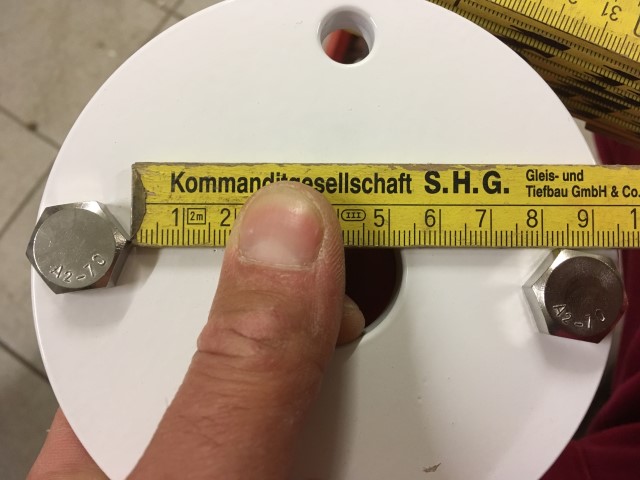

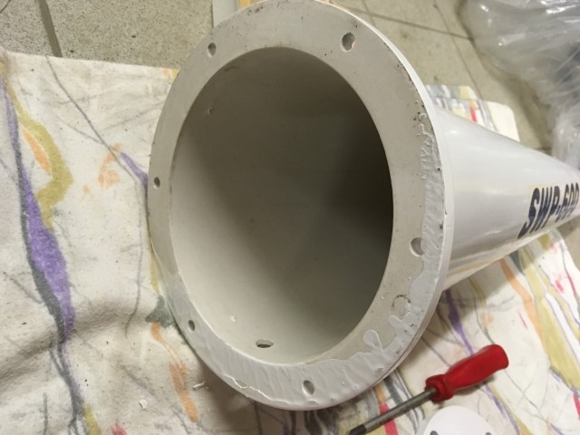

Flansch zum Anschweissen
Dateiname: IMG_5618 (Andere).JPG
Dateigröße: 57.54 KB
Titel: Flansch zum Anschweissen
Information: ist auch schon mit dabei, das spart Arbeit
Heruntergeladen: 2590

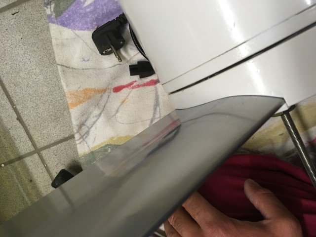

Flügel
Dateiname: IMG_5619 (Andere).JPG
Dateigröße: 96.08 KB
Titel: Flügel
Information: innen
Heruntergeladen: 2599

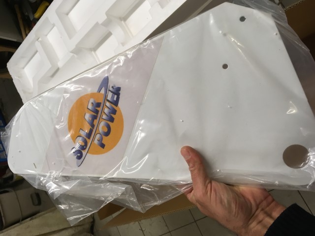

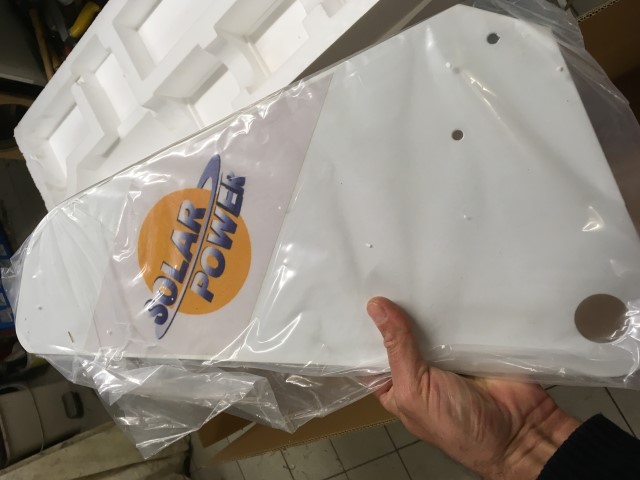

Windfahne
Dateiname: IMG_5622 (Andere).JPG
Dateigröße: 60.75 KB
Titel: Windfahne
Information: peinlich beklebt mit buntem Aufdruck
Heruntergeladen: 2525

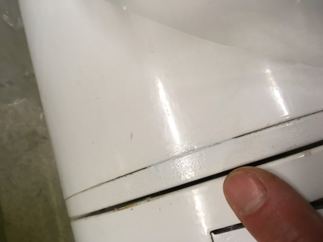

Nachbesserung Lackabplatzer
Dateiname: IMG_5624 (Andere).JPG
Dateigröße: 38.73 KB
Titel: Nachbesserung Lackabplatzer
Information: hat wohl jemand nachlackiert
Heruntergeladen: 2502

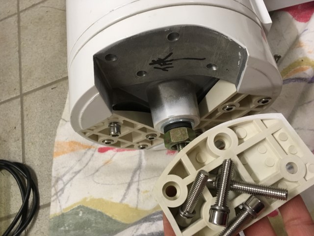

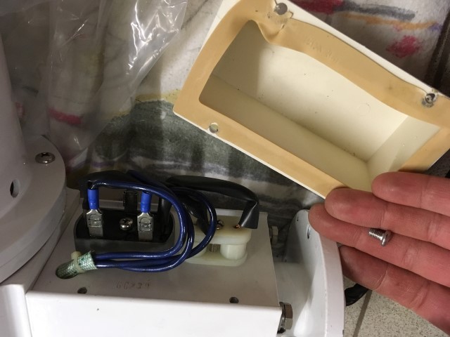

Gummidichtung und Gleichrichter
Dateiname: IMG_5626 (Andere).JPG
Dateigröße: 67.59 KB
Titel: Gummidichtung und Gleichrichter
Information: war unlieb montiert
Heruntergeladen: 2533
Flügelaufnahme
Dateiname: IMG_5628 (Andere).JPG
Dateigröße: 80.33 KB
Titel: Flügelaufnahme
Information: sieht sehr passgerecht aus
Heruntergeladen: 2626

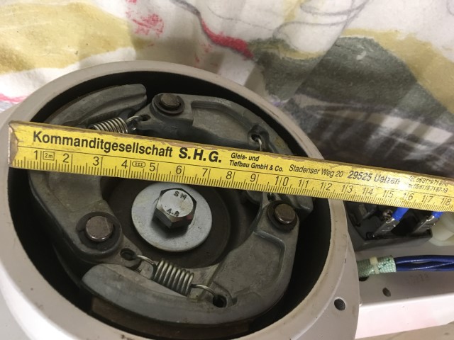

Fliehkraftbremse
Dateiname: IMG_5637 (Andere).JPG
Dateigröße: 84.59 KB
Titel: Fliehkraftbremse
Information: sehr massiv, nur für den Notfall
Heruntergeladen: 2638
ole2211
Alter: 49
Dabei seit: 11 / 2016
noch ein paar Bilder
Gepostet: 03.11.2016 - 21:19 Uhr  ·  #42
ich würde noch gerne wissen, wie der Kollege das mit den Dichtungen gelöst hat? Und ob überhaupt schon jemand tatsächlich Feuchtigkeit oder Wasserschaden im Gehäuse hatte. Ich wollte das wirklich ungern weiter auseinander bauen.
Flügel testweise montiert
Dateiname: IMG_5634 (Andere).JPG
Dateigröße: 67.9 KB
Titel: Flügel testweise montiert
Information: sieht alles passgenau aus
Heruntergeladen: 3039

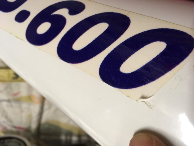

alberner Aufkleber
Dateiname: IMG_5640 (Andere).JPG
Dateigröße: 52.63 KB
Titel: alberner Aufkleber
Information: Tintenstrahlausdruck? löst sich schon ab
Heruntergeladen: 2495

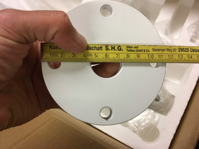

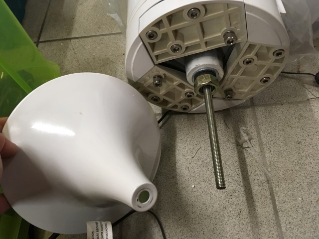

75er Mast würde man anschweissen können
Dateiname: IMG_5645 (Andere).JPG
Dateigröße: 64.76 KB
Titel: 75er Mast würde man anschweissen können
Information: mit Imbus Schrauben auch 80er
Heruntergeladen: 2560
mein 60er Mast würde ich gerne am Flansch
Dateiname: IMG_5646 (Andere).JPG
Dateigröße: 57.63 KB
Titel: mein 60er Mast würde ich gerne am Flansch
Information: dann noch mit Dreiecksblechen versteifen
Heruntergeladen: 2505

Re: Kaufberatung "DRINGEND" Modell: SWP 600
Gepostet: 03.11.2016 - 21:26 Uhr  ·  #43
Servus Ole,
der Generator schaut echt solide aus!
Habe damals auch mit ihm geliebäugelt, beabsichtige nun aber einen anderen zu nehmen. Nur mal so rein interessehalber:
Ist da irgendwo eine Nennspannung angegeben? Zu deinen Fragen...
Was meinst du mit 10er Schäkel? Jeder Schäkel hat eine DIN-konforme Bezeichnung. Könntest du diese mal posten?
Dann könnte man schauen, kann auch mal in meinem Tabellenbuch nachsehen, mit welcher Kraft der belastet werden darf.
Aus dem Gefühl heraus würde ich sagen, dass ein 8mm Stahlseil ausreichen dürfte.
Die geflochtenen Stahlseile kannst du ohne Weiteres "normal fest" anziehen - da passiert nichts!
Hoffe, das hilft...

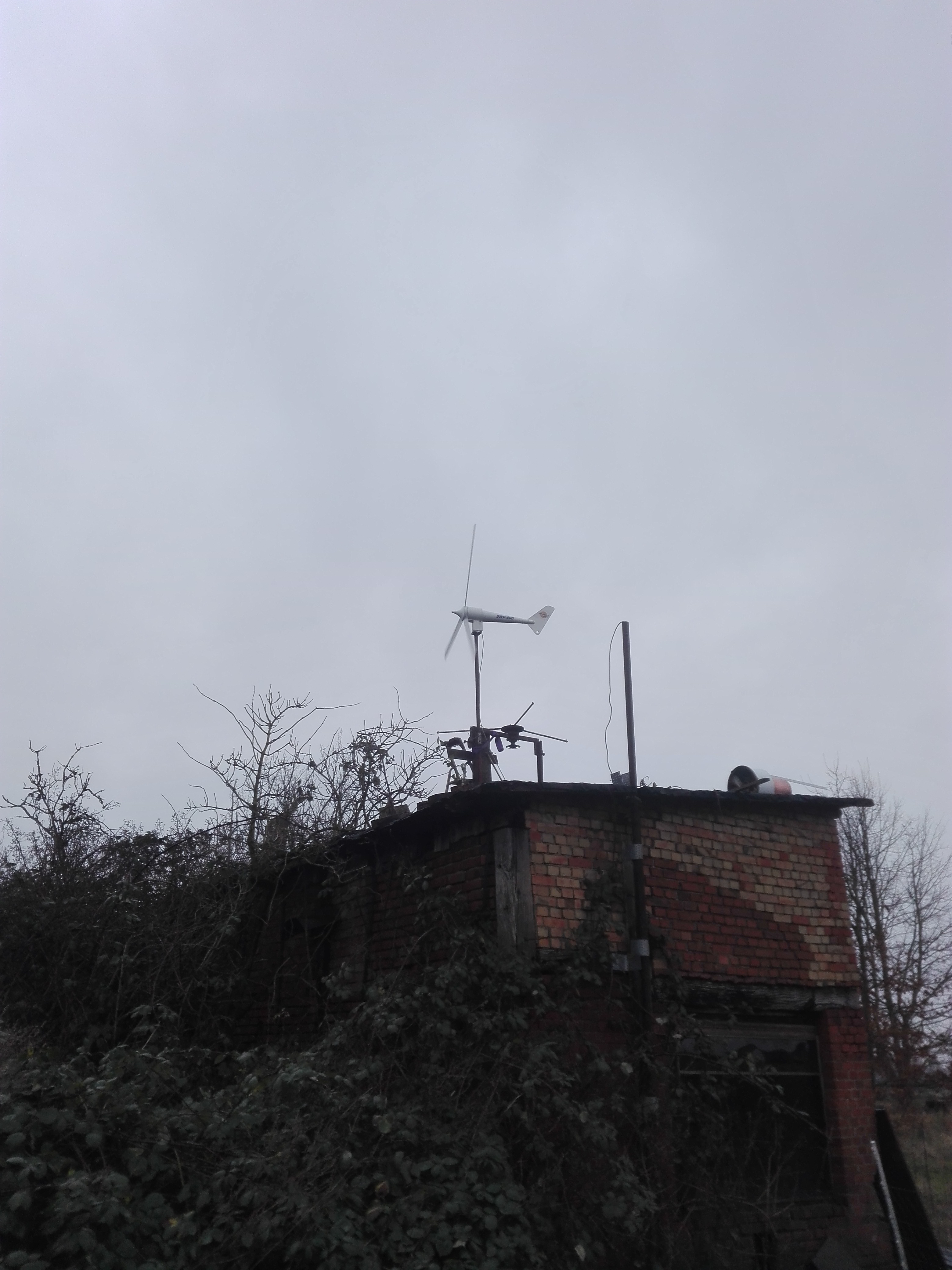

Gepostet: 10.01.2018 - 05:40 Uhr  ·  #59
Habe mir jetzt auch eine SWP 600 gekauft. Sie steht seit dem 6.1. auf dem "Teststand" mit ca. 8m Nabenhöhe (leichte Erreichbarkeit), wenn sie gut läuft kommt sie auf den Mast mit ca. 17m Nabenhöhe.
An meinem 24v Inselsystem fängt die SWP600 zwischen ca. 3- 3,5m/s an zu laden, bei weniger Leitungsverlusten (60m) vermutlich früher.
Bisher gemessene Höchstleistung von 398Watt.
Dateiname: SWP600.jpg
Dateigröße: 2.24 MB
Heruntergeladen: 1826
loehly
Alter: 57
Beiträge: 4
Dabei seit: 01 / 2018
SWP 600
Gepostet: 20.01.2018 - 14:36 Uhr  ·  #60
Hallo Jörg,
ich habe dieses Windrad auch vor 3 Wochen gekauft, es liefert bis 100 V Spannung. Es kommt aber wenig bis keine Leistung raus.
Kannst du mir verraten, welchen Laderegler du hast?
Gruß Reinhard
