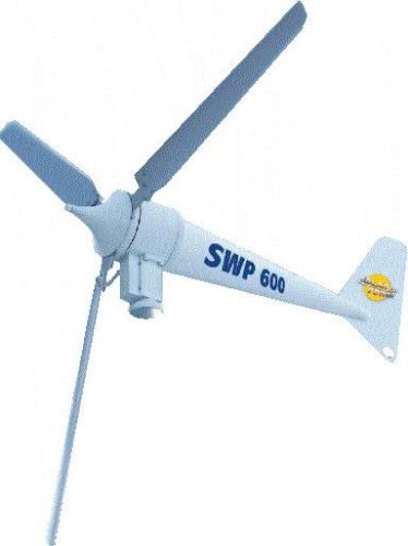

Hallo zusammen
Leider eilt es sehr und ich bitte Euch um Hilfe.
Gerne werde ich mich später vorstellen und Euch näheres berichten.
Kann mir bitte jemand sagen ob dieser Windgenerator etwas taugt?
Ich könnte ihn für 299€ kaufen, müsste mich aber sofort entscheiden.
Vielen lieben Dank für Euren Rat
Gruss
Michael
Modell: SWP 600
Windrad Windgenerator 600W DC 12-48V
Technische Daten
Nenn-Leistung: 600 W
Nenngeschwindigkeit: 12,5 m/s
Spannung DC: 12V-48V (je nach Windgeschwindigkeit)
Einschaltgeschwindigkeit: 1,0 m/s
Ausschaltgeschwindigkeit: 15,0 m/s
Maximale Drehzahl:
550 rpm
Arbeitsmaschine:
Drehstrom-Synchron-Generator
Elektronik: Gleichrichter
Getriebeart: getriebelos
Material: Aluminium (korrosionsfrei)
Gewicht:
35 kg
Rotorblattzahl: 3
Rotorblatt-Durchmesser: 2,2 m
Flanschmaße:
ca. 68mm x 68mm, Gewinde M10
Ware ist im Karton verpackt.
Kein Datenblatt (außer diesem) / Bedienungsanleitung vorhanden!
Montage ist einfach und selbsterklärend!
Der Laderegler ist nicht im Lieferumfang enthalten!

Kann man kaufen muss man aber nicht.
Nahezu identische Windanlage von den Werten her bekommt man mit der FD300 neu mit Garantie zum selben Preis.
Diese hat auch eine mechanische Sturmsicherung die bei deiner genannten Anlage fehlt und ist eine bewährte Anlage.

Sieht ein bisschen abendteuerlich aus, aber das heißt noch nicht viel.
Was soll das mit der Spannung 12 - 48V je nach Windgeschwindigkeit. Das ist zB. ziemlicher Quatsch.
Ein Rotorblatt ist auf einen bestimmten Drehzalbereich hin optimiert (hoffentlich). Die Wicklung im Generator kombiniert mit diesem Drehzahlbereich ergibt die Nennspannung (zB. 12V). um jetzt aus diesem gleichen Generator die vierfache Spannung (48V) rauskitzeln zu wollen müsste der Rotor 4x so schnell drehen, was entweder technisch aerodynamisch kaum möglich ist oder die Anlage einfach mit sehr sehr viel Krach auseinanderfliegen läßt.
Das mag zwar im Einzelfall funktionieren, sinnvoll ist es in gar keinem Fall = schlechter Wirkungsgrad und sehr laut.
Ich würde es vermutlich lassen und es lieber wie von Doelle vorgeschlagen alternativen suchen.

Uwe, woher siehst du, dass es keine mechanische Sturmsicherung hat? Ist die automatische Sicherung über den Laderegler (Kurzschluss) nicht gut?
Die FD 300 hat doch nur 300 Watt, nicht 600 wie "mein" Modell, oder?
Sind die 48 V ein Problem wenn man 4 Akkus hat?
Ich bitte euch nochmals um Rat.
Danke und Gruss
Michael
Re: Kaufberatung "DRINGEND" Modell: SWP 600
Gepostet: 28.10.2014 - 06:55 Uhr  ·  #5
Du musst dir ansehen, bei welcher Nennwindgeschwindigkeit die Leistung angegeben ist. Nur für sich allein genommen sagt die sonst gar nichts aus. Viel interessanter für den Vergleich ist die Rotorgröße. Sturmsicherung über Laderegler kann man bei kleinen Anlagen machen. Es besteht aber immer die Gefahr, dass sich das Windrad bei einer Böe losreißt und dann überdreht.

die Angabe über die Nennleistung bei einer Windanlage sagt alleine noch nicht viel aus....wobei bei 12,5m/s es sehr viel Wind ist und in den allermeisten Gebieten in Deutschland nur noch weit unter 1% im Jahr überhaupt vorkommt.
Allerdings sind auch solche Angaben wie eine Einschaltwindgeschwindigkeit von 1m/s mehr als Unfug. Da steckt im Wind noch so wenig Energie das es meines Wissens nach überhaupt keine Windanlage gibt die bei so wenig Wind (kann man eigentlich noch nicht einmal so nennen) richtig läuft. Nur mal für die Vorstellung: Bei 1m/s wird es gerade erst mal schwieriger sich draußen mit einem Streichholz eine Zigarette anzuzünden.
Bei sehr kleinen Anlagen geht das meistens auch noch mit dem Kurzschluß zu bremsen (vorausgesetzt der Generator ist dafür ausgelegt und der Rotor im Verhältnis nicht doch zu groß). Jetzt ist aber bei Deiner Anlage ja noch nicht einmal ein passender Regler dabei... Es wird schwieriger. Im Übrigen hat ausgerechnet die kleine FD300 (oder 400) sogar ne eigene Sturmsicherung in dem sie sich seitlich aus dem Wind dreht.
48V ist nicht schlecht wenn Du tatsächlich 4 Batterien (in Reihe) laden willst, aber ist das bei Dir wirklich so? Das macht in der Regel niemand bei soooo kleinen Anlagen. 48V bei so kleinen Anlagen sind meistens für die Netzeinspeisung gedacht und nicht zum Batterie laden... allein schon deshalb weil es nur wenige Verbraucher gibt die man direkt mit 48V betreiben könnte. 24V geht dann schon deutlich besser. Sollte die Anlage wirklich 48V "Nennspannung" haben, dann ist es besonders kritisch keinen Laderegler dabei zu haben weil es die so ohne Weiteres nicht zu kaufen oder aber sehr teuer sind.
Frage vor allem nochmal nach der Nennspannung der Anlage. Wenn Sie wirklich mit 550 U/min dreht, kann sie nur eine Spannung haben und nicht "von bis"...

zum Thema SWP 600 kann ich schon einmal folgendes sagen, ich habe mir die Anlage für 259€ mal kommen lassen, der Bote war sichtlich erleichtert, dass ich das Paket vom Wagen abgeholt habe, ist eben mit 35 kg nicht gerade ein Leichtgewicht, also halt nicht eben auf ein Gerüstrohr zu montieren. Die Verarbetung inklusive der Alu Rotorblätter wirkt recht solide. Der Generator ist schon mit einem Gleichrichter ausgestattet, der seperat unterhalb des Gehaüses verbaut ist. Somit ist es kein Problem die 3 Phasen direkt abzugreifen.
Leider ist wie schon vorher beschrieben keien mechanische Sturmsicherung vorhanden, das ist je nach handwerklichem Geschick noch etwas zu machen. Bei 600W angegebener Leistung könnte man evtl. ja auch mit einem Dupload arbeite. Was die angegebene Leistung angeht, habe ich mit meien bescheidenen Mitteln folgendes gemessen: PDF Datei
Wie es nachher im Betrieb aussieht werden wir sehen.

Ich habe mir auch den SWP 600 gekauft. Jetzt habe ich folgendes Problem.
Ich habe ihn aufgestellt und er dreht sich auch eigentlich einwandfrei. Jetzt habe ich nur noch das Problem mit dem Anschließen.
Ich bin mein kauf davon ausgegangen das er 3 Phasen hat und habe mir auch einen Laderegler gekauft der entsprechend für de SWP 600 ausgelegt ist.
Da ich nicht so sehr viel Ahnung habe von Elektrik weis ich nicht was ich machen soll den er hat nur 2 Phasen und er hat ja auch schon einen Gleichrichter verbaut.
Jetzt meine frage was für ein Bauteil brauch ich jetzt um eine Batterie aufzuladen. Ich habe versucht die 2 Phasen an meinen 3 Phasen Laderegler anzuschließen aber wie ihr euch ja vielleicht denken könnt kam nichts bei raus.
Für eine schnelle Antwort währe ich sehr dankbar.

Wie kommst du drauf das er 2 Phasen hat? Wieviel Anschlußdrähte hat der Generator?
Wenn er schon einen Gleichrichter verbaut hat dann ist das Gleichstrom und ein DC Windladergler wäre angebracht.
Alternative: Einfacher PV Solarlader UND externe Dumploadsteuerung.

Der Generator hat 2 Drähte (Schwarz, Rot).
Kann es nicht zu Problemen kommen wenn ich einen Solarlader nehmen.
Und für was ist eine Dumploadsteuerung (sorry für vielleicht die dumme frage, aber ich bin neu auf diesem gebiet)

Und währe es auch möglich das ich den Gleichrichter aus dem Windgenerator ausbaue und dann habe ich ja normalerweise wieder meine 3 Phasen.
Weil ich habe ja bereits schon einen Laderegler geholt der 3 Phasen hat.
Steht alles schon in diesem Thread.

falls noch relevant für dich, wenn du den kleinen Deckel unterhalb des Generators abschraubst findest du dort den verbauten Gleichrichter, und kannst da wieder die 3 Phasen aus dem Generator abgreifen.
Welchen Wechselrichter/Laderegler willst du denn verwenden?
