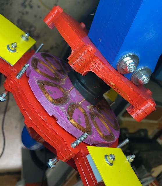

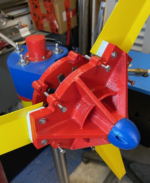

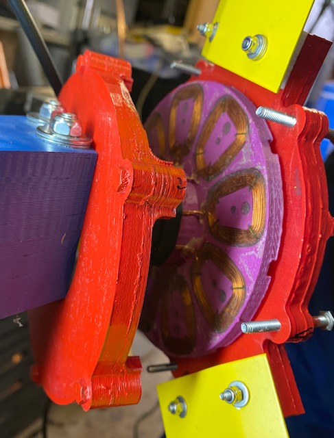

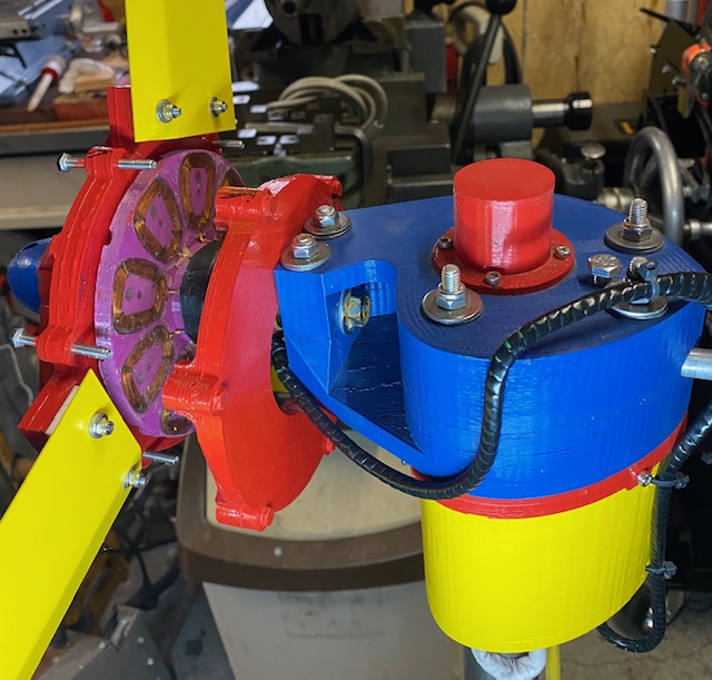

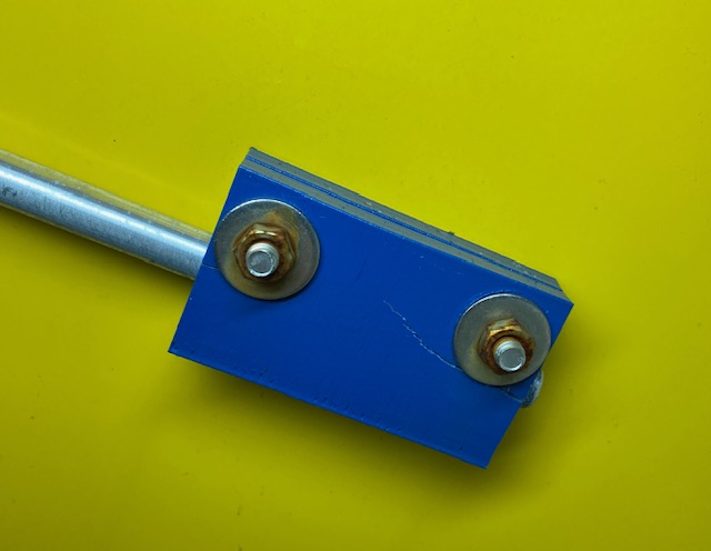

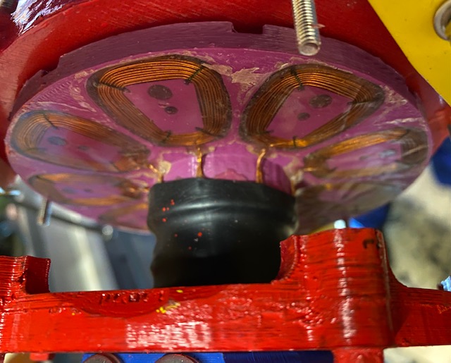

Gepostet: 19.10.2021 - 09:25 Uhr  ·  #52
Musste das Windrad wegen Schleifgeräusche abnehmen, die Schleifgeräusche hatten ihre Ursache an den überschüssigen Leim an der Spulenplatte der sich langsam ablöste.
Hier mal ein paar Bilder nach fast einem Jahr betrieb.
Habe zum besseren betrachten die hintere Magnetplatte abgezogen.
Bis auf den Riss an der Befestigung der Windfahne sieht alles noch ziemlich gut aus.

Nach Persers Hinweis auf den kleinen Riss an der Fahnenbefestigung - mich wundert mit welchen Qualitäten man Plaste für einen Drucker bekommen kann. Es gibt vielleicht Unterschiede in den dafür käuflichen Werkstoff Eigenarten so dass man zwischen hart und spröde oder zäh elastisch eine ganze Auswahlpalette technischer Kunststoffe einsetzen kann.

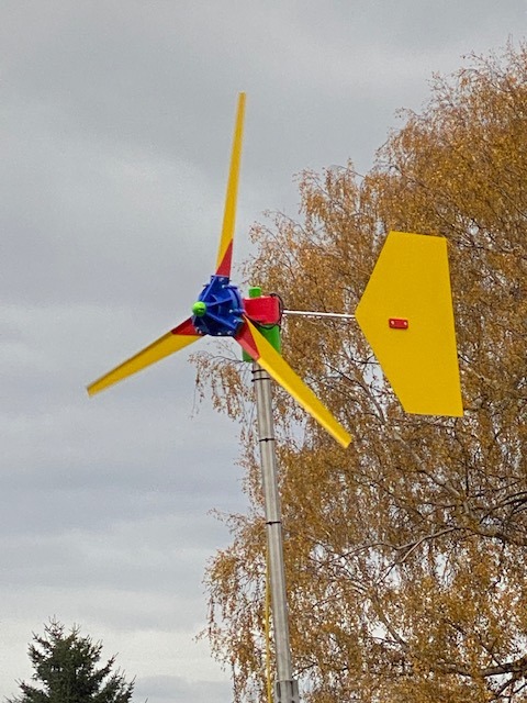

Gepostet: 05.11.2021 - 19:29 Uhr  ·  #60
habe jetzt endlich meine neue Windturbine fertiggestellt und auf dem Mast befestigt.
Flügellänge 50cm, Spulen 110 Windungen Drahtstärke 0.6mm, Magnete N52
das sind die Änderungen gegenüber des ursprünglichen Modells.
Die Flügel habe ich an der Befestigung verstärkt, Verstärkung ist Rot lackiert.
Dazu habe ich einen Schaltkasten gebaut mit einer Anzeige der 3 Phasen, danach Zeigermessgeräte
Spannung und Strom vom Windrad nach dem Brückengleichrichter, danach einen Booster der die Spannung von etwa 8-10V auf 13,5V erhöht und von hier in den Akku eingespeisst wird, hier dann nochmal Messgeräte Spannung Strom.
Funktioniert im Prinzip alles, habe aber doch noch ein Problem, zu sehen hier im Video.
https://youtu.be/dWVuTrtvx-E
Das Video habe ich aufgenommen als die Windturbine im Leerlauf lief, also ohne Akku, Belastung nur die Messgeräte und die Boosterschaltung.
Mich würde mal interessieren was Ihr dazu sagt, ich habe eine Vermutung .
Es ging leicht böiger Wind etwa 20 - 40 Km/h
