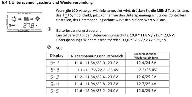

Erdorf, jetzt hab ich es verstanden: Man nimmt so einen PV-Laderegler von Prevent für 25 EUR,
schließt den nur an den Akku an. So erkennt er schon mal die Systemspannung. Batterieart muss eingestellt werden.
Dann programmiert man (wenn man es kann) die Schutzschwellen für Tiefentladungsschutz höher, auf z.B. eben 26/31V.
An den Lastausgang wird dann nur die Ersatzlast angeschlossen, bis 40A direkt, wenn höher dann nur Relais-Ansteuerung.
Genial!
Wäre da nicht folgendes in der Bed.-Anleitung auf PDF-Seite 13 zu lesen:
Fürchte, über 25,2V kommt man nicht. Zumindest nicht übr das Displaymenü. Was über USB und PC zusätzlich möglich ist, keine Ahnung.

die 'einfache' Variante mit dem programmierbaren Solarregler von Prevent fällt aus.
Info von Prevent: Zitat: "so genau lässt er sich nicht einstellen".
Das ging früher mal, jetzt scheinbar nur noch die schon von CHE gepostet Unterspannung, die sich grob einstellen lässt.

wieso dann nicht mit einfacher zenerdiode auf ein Relais durchschalten welches dann von der Z-Diode getrennt eine Leitung vom Akku mit der Dumpload verbindet. Mit einer einzigen 30 V 5 W Z-Diode, oder wenn nötig einer Hochleistungs Z-Diode mit ein paar mehr Watt sobald am DC Eingang des W-Richters die dafür nötigen 30 V anliegen.
Durch die Zenerdiode fließt ja dann nicht der Strom zum Dump sondern der Strom direkt durchs Relais vom Akku in den Dump Dump und die Z-Diode raucht nicht ab wenn die 5 W dem Relais zum Schalten reichen.

hi farmer , wie war oder ist die Ladereglung der Batterie im Moment ?
