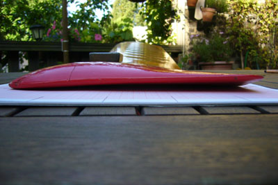

Ich hab gestern den Rotor vom Windrad genommen, weil kein Wind war. War eine ganz schöne Ochsentour, auf der 10m hohen Leiter, die Gurte zu Lösen und das Windrad abzusenken. dann mit einer Hand die Kappe von der Nabe abzubekommen und mit einer Hand den Rotor zu lösen!
Ich hab den Rotor dann auf einen ebenen Tisch gelegt und den einen Flügel, der um ca. 10mm aus der Linie lief mit Unterlagen eingestellt. Die Flügelspitzen hab ich dann noch mit einem ganz feinen Sandpapier nachbearbeitet, man konnte genau die Form vom Spritzguss erkennen, die nur ungenau, fast wie mit einem Seitenschneider ausgeschnitten, ausgeformt waren. Ich dachte zuerst immer, die Flügelspitzen wäre an den Enden im rechten Winkel, aber sie sind schon vorne und hinten leicht abgerundet.
Da ich bis da hin keine weiteren Informationen bezüglich Zackenband usw. hatte, hab ich den Rotor wieder montiert und das Windrad wieder nach oben geschoben. Doch leider hat das alles überhaupt nichts gebracht.
Von da her bin ich jetzt auch mit meinem Kräften und mit meinem Latein am Ende, ein weiteres Mal werde ich diese Aktion nicht wiederholen! Ich hab gleich einen Termin mit den Nachbarn und dann muss ich entscheiden, wie es weitergeht.

Ein solches Bild wäre hilfreich.

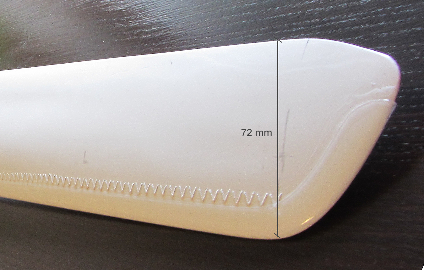

Es wurde doch ein Bild von Heyde gepostet auf dem man sieht wo in etwa das Zackenband hin muss. Zudem habe ich den threat verlinkt in dem na nach etwa zehn beitragen auch sieht wo Günter hacker es auf einem Bild markiert hat. Das Zackenband muss an der der Strömungsabriss entsteht, das ist in etwa hinter der dicksten Stelle des Profils. Google mal nach sowas wie "Flügel, Strömungsabriss" - da kommen tausend Grafiken auf denen zu sehen ist wo sich die Strömung ablöst. Dort in etwa muss das Band hin, lieber etwas mehr zur Vorderseite Alks zu weit nach hinten wo es nur noch im Sog liegt.
Man muss eben auch verstehen was es macht: es bildet kleine Wirbelschleppen aus auf denen dann die Strömung entlang gleitet und so quasi wieder "Verbindung" zum hinteren teil des Rotorblattes hat statt dass die Strömung schlagartig abreißt und genau das es ist was Lärm erzeugt.
Es wird schon was bringen, allerdings nicht wenn es im Laden liegt sondern nur wenn es auf die Blätter geklebt wird - das Ding weiter Krach machen lassen hingegen bringt sicher nichts. Hier warst du nun etwas ungeduldig und hast stattdessen die Arbeiten durchgeführt von der dir zwei Fachleute vorhergesagt haben dass das nichts bringen wird und willst nun die Anlage nicht nochmal bearbeiten um das zu tun was hilft - was soll man sagen - wenn du belehrungsresistent bist dann können wir dir leider nicht helfen, dann musst du das Rad selbst neu erfinden ;-)
Vernünftiges Zackenband ist ja nicht aus Schreibwarenklebestreifen oder Isolierband ausgeschnitten - Sicherlich muss man das vielleicht mal alle zwei Jahre zumindest stellenweise tauschen - man hört ja aber wann das soweit ist und mindestens einmal im jähr macht man ohnehin eine Inspektion der Anlage.
Ein Windrad das Krach macht läuft zudem nicht richtig bzw. mit angezogener Handbremse, was du dann also misst ist Mist.

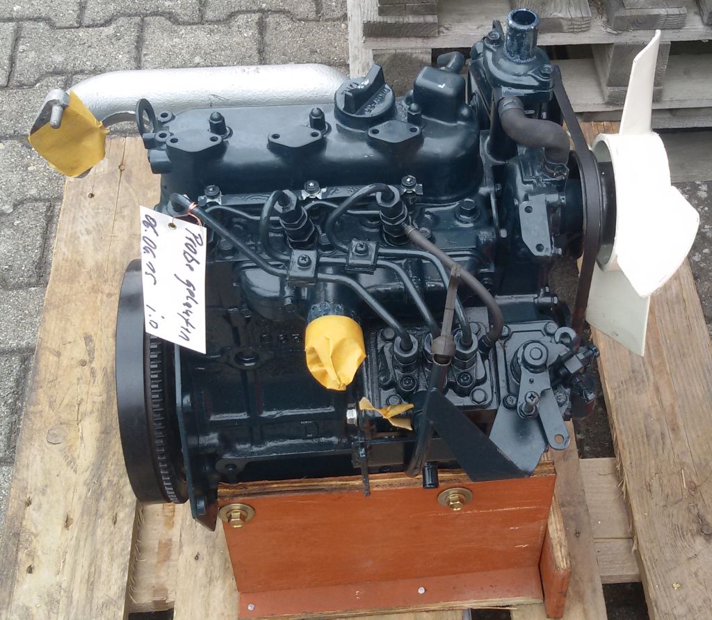

Ist vielleicht vernünftiger, ich konzentriere mich sonst auf meinen BHKW-Selbstbau, weil hier die Aussicht, dass es genügend Strom liefert, um mit zwei Haushalten und einem E-Auto über den Winter zu kommen, aussichtsreicher sind, als am Ende vielleicht noch von der Leiter zu fallen...

Das mit dem Selbstbau vom BHKW ist super spannend und sehr interessant.
Magst du vielleicht dafür einen eigenen Thread hier aufmachen und uns an deinen Erfahrungen teilhaben lassen?

So ein Eigenbau BHKW steht auch bei mir im Keller, 3 Zylinder Kubotamotor, Stamfordgenerator 6 Kw mit Heizungsunterstützung über Wärmetauscher und Schalldämmung.

Ich wollte eigentlich nicht das Thema wechseln, sondern mit diesem Resume für mich das Thema Windkraft beschließen! Zum Thema BHKW mache ich dann lieber einen Thread im BHKW-Forum auf.

Vielleicht kann mir ja doch noch inzwischen für Dumme erklären, wo man auf dem Propeller die Zackenbänder aufklebt. Ich kann es mir mal besorgen und vielleicht hat mein Nachbar doch bald mal wieder eine Arbeitsbühne da, dann könnte ich das zumindest noch probieren. Es wird mir hoffentlich keiner Übel nehmen, wenn ich das nicht weiß, wo an so einem Flügel vielleicht ne Abrisskante sein könnte!?
Bei dem beiliegenden Bild geht ja auch nicht draus hervor wie lange das Richtung Nabe gehen sollte und ob jetzt auf der Rückseite auch eins sein sollte und ob es dann egal ist, wo ich es an Wölbung kleben soll, irgendwie sind die Ideen dazu alle sehr unpräzise, aber dann gleich mit Vorwürfen rumkommen, ich würde nicht richtig mitarbeiten und soll gefälligst erstmal im Kleinen lernen, anstatt mir vielleicht ein "richtiges" Windrad zu besorgen, lieber Max. Ich will ja auch nicht undankbar sein, aber ich will mich nicht in eine gewisse Ecke drängen lassen!

zackenband
Dateiname: Hagelschutz.png
Dateigröße: 2.18 MB
Titel: zackenband
Heruntergeladen: 1397

Dann habe ich genau beschrieben wo es hin muss. Etwa an,die dickste stelle des Profils, beidseitig! Dazu gabs von Güntet noch ein Bild. Das ist keine Operation, es kommt aufn halben cm nicht an - ob es funktioniert hörst du ja. Zudem habe ich erklärt das es dahin muss wo die Strömung sich beginnt abzulösen und ich sagte auch welche Worte du dazu googleln musst. Wenn ich "flügel Stromungsabriss "google dann ist das Bild im Anhang das zehnte Bild das die Suchmadchine anzeigt. Dort wo sich die Strömung von laminar inbturbulenz wandelt, dorthin muss das Zackenband über die gesamte Blattlänge, Habe das mit Pfeilen nochmal markiert.
Dann hatte ich dir einen Link aus dem Forum hier eingefügt in welchem im etwa zehnten Beitrag dieses Bild auftaucht.,Das hast du dir offensichtlich noch nicht angesehen. Die Dickste stelle des Profs wirst du zudem irgendwie ermitteln können. Mehr Infos kann man dazu nicht geben.
Nein, das nimmt Dir keiner übel. Dass Du allerdings keinerlei Fotos von einer Blattspitze gemacht hast - auch nicht. Nur ist ohne die keine seriöse Beratung möglich.
Wo Zackenband drauf müsste, nur auf der Oberseite, ist ja wohl zu sehen. Ist aber kein Allheilmittel.
Kann nämlich auch sein, neben schon Gesagtem, dass die Blatthinterkante zur Spitze hin einfach zu dick ist.
Senkt den Auftrieb nur wenig, kann aber das Geräusch durchaus anfachen und helles Pfeiffen verursachen. Weiß ich von Ora.
Dann noch die Frage des richtigen Profils, ob überhaupt profiliert.
Die möglichen Ursachen sind vielfältig.
Sehe gerade, Max hat auch was geschrieben.
Blattspitzengeräusche aber nicht immer auf teilweisen Strömungsabriss zurück zu führen.
Wenn der aber einsetzt, dann wird es auch laut. Dagegen könnte Zackenband helfen.
Ist aber schon vor größter Profildicke wirksam, s. Heyde-Flügel. Um es aber nicht zu kompliziert zu machen, auf Gebiet der größten Dicke, so wie bei Max im Foto dargestellt, scheint nicht falsch zu sein.

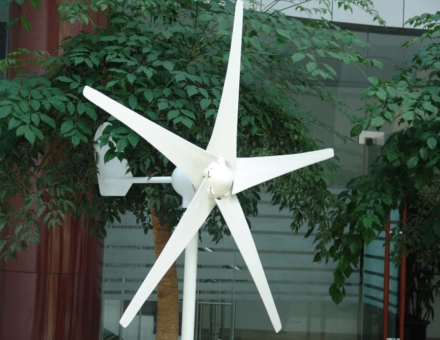

Anbei mal ein Bild vom Hersteller mit einem Rotor mit fünf Blättern. Die Blätter haben zum Ende hin eigentlich überhaupt keine starke Wölbung oder Profilstärke, die sind nur ein paar Millimeter stark! Die haben auf einer Seite eher eine leichte Wölbung nach innen, das müsste dann wohl vorne sein, vielleicht kann das ja auch ein Pfeifen erzeugen. Das Pfeifen ist auch nicht regelmässig sondern eher ein ungleichmässiges Zwitschern wo Frequenz mit der Drehzahl abhängig ist. Es ist jedoch immer vorhanden, sobald der Rotor auf Touren kommt auch egal bei welcher Last. Bei starker Last wird es eher schwächer! Eine starke Anstellung des Profils wie Max meint gibt es im Bereich Flügelenden auch nicht, nur kurz nach der Nabe, wo es ja typisch ist.
Kann das Pfeiffen eigentlich immer nur von einem Strömungsabriss sein, oder könnte es da noch andere Ursachen geben?
Vielleicht hilft das Bild ja erstmal weiter, mehr konnte ich erst mal nicht finden.
Übrigens Max, das größere Windrad, das du meinst, ist bei dem angebotenen Mast mit dabei, ist aber 10 Jahre alt, keine Ahnung ob es noch was taugt. Aber ich finds lustig, dass du meinst, ich soll erst mal das billige chinesische Windrad zu Ende entwickeln, damit ich reif für was "Größeres" bin. Obendrein aber mit der abenteuerlichen Konstruktion mit meinem Kirschbaum, wenn dann soll ich es schon richtig schwer haben am Anfang - ein hydraulischer Mast ist dann wohl nur was für Fortgeschrittene, oder? :lol:
