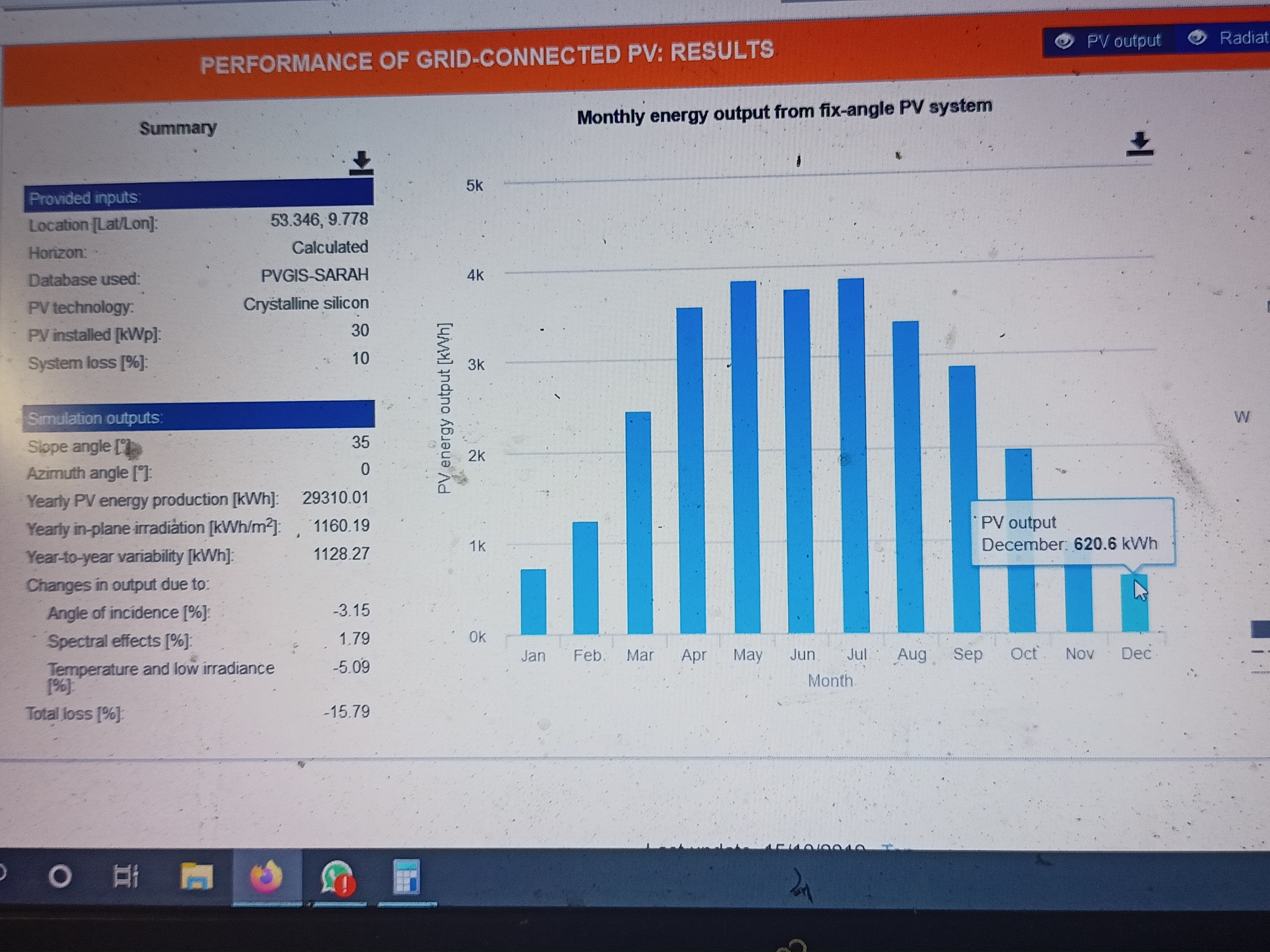

ok mit 1 kWh pro installierter kW PV hab ich mich etwas weit aus dem Fenster gelehnt im Dezember , aber ist schon nahe drann
leider geht die sonnenertrag.eu Seite grad nicht , da sieht man Bundesweit reale Erträge
Ich kann nun nur an mein englisches Forum verweisen bis hoch nach Schottland posten dort die PV Jünger ihre Erträge monatlich hier Dezember 2020
https://www.navitron.org.uk/fo…420.0.html
wird wohl im Durchschnitt bei ca 0,75 kwh pro instasllierter kW PV am Tag liegen , das sind reale Daten für den schlechtesten Monat im Jahr (Dezember ) und meist nördlicher als hier besprochen also sollte doch bei einer vernünftig installierten ca 30 kWh Anlage mit ca 20 kWh im Durchschnitt im Dezember gerechnet werden dürfen !! PVGIS ein sehr zuverlässiges tool bestätigt dies auch das da ca 20 kWh pro Tag normal sind

Da behaupten die Einen, vermutlich wahrheitsgemäß, dass sie auch im Winter pro installietem kWpeak 1 kWh am Tag ernten.
Ziemlich wahrheitsgemäss Che , meine stehen südlicher als Kassel in Irland und ca 70 Grad angestellt , im Rasen somit mehr Ertrag als zu flach, das macht im Dezember zb laut PVGIS ca 120 kWh Mehrertrag aus bei einer 30 kW PV
