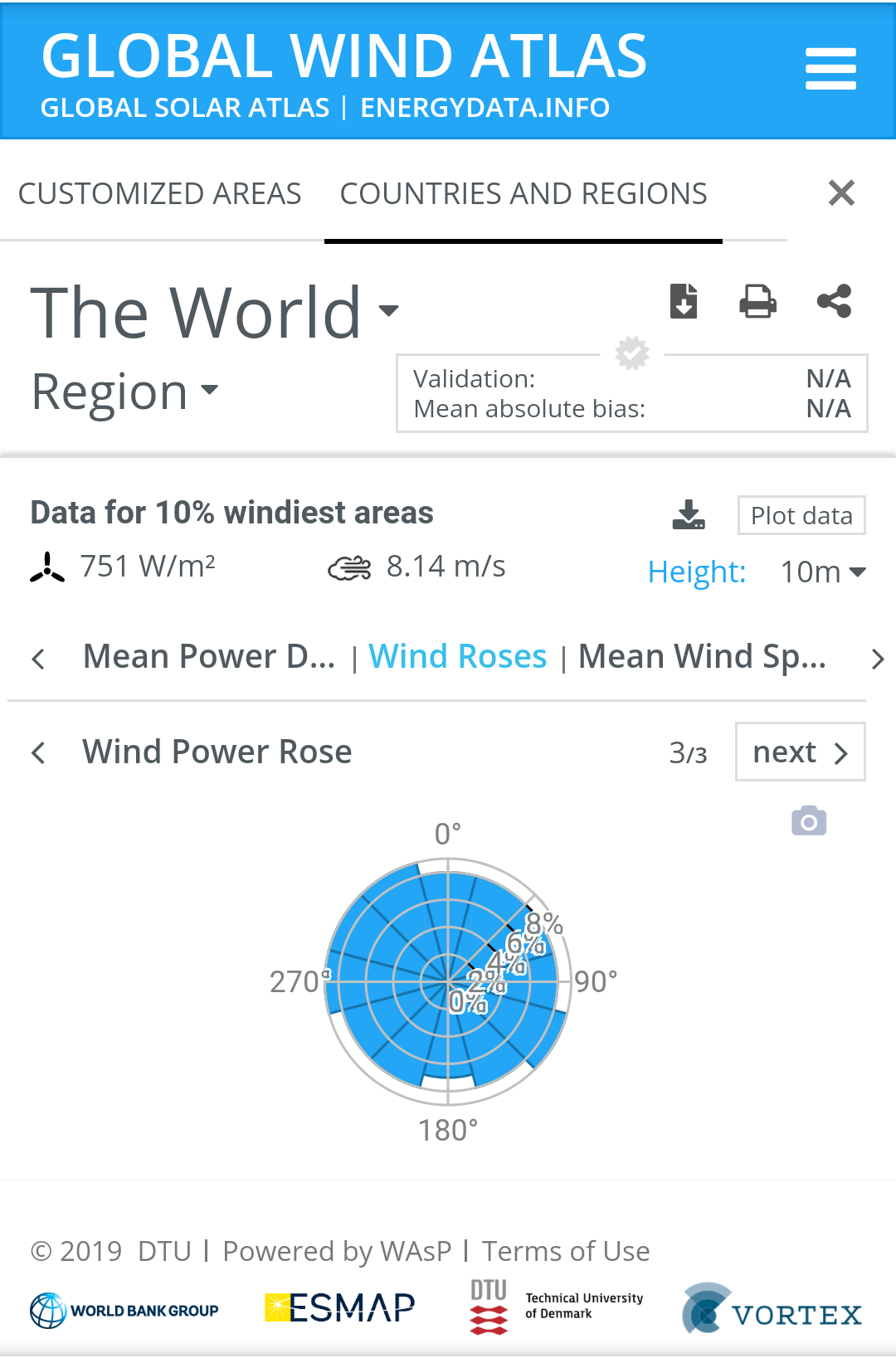

Mittelwind
8,14 m/s,
Ist das wirklich wahr? In 10 m Höhe? Oder warst Du mit dem Mauszeiger zufällig auf dem Wasser?
Mach mal bitte einen Bildschirmdruck und stell ihn hier ein! Gleich noch mit der energetischen Windrose. Das ist die 3.

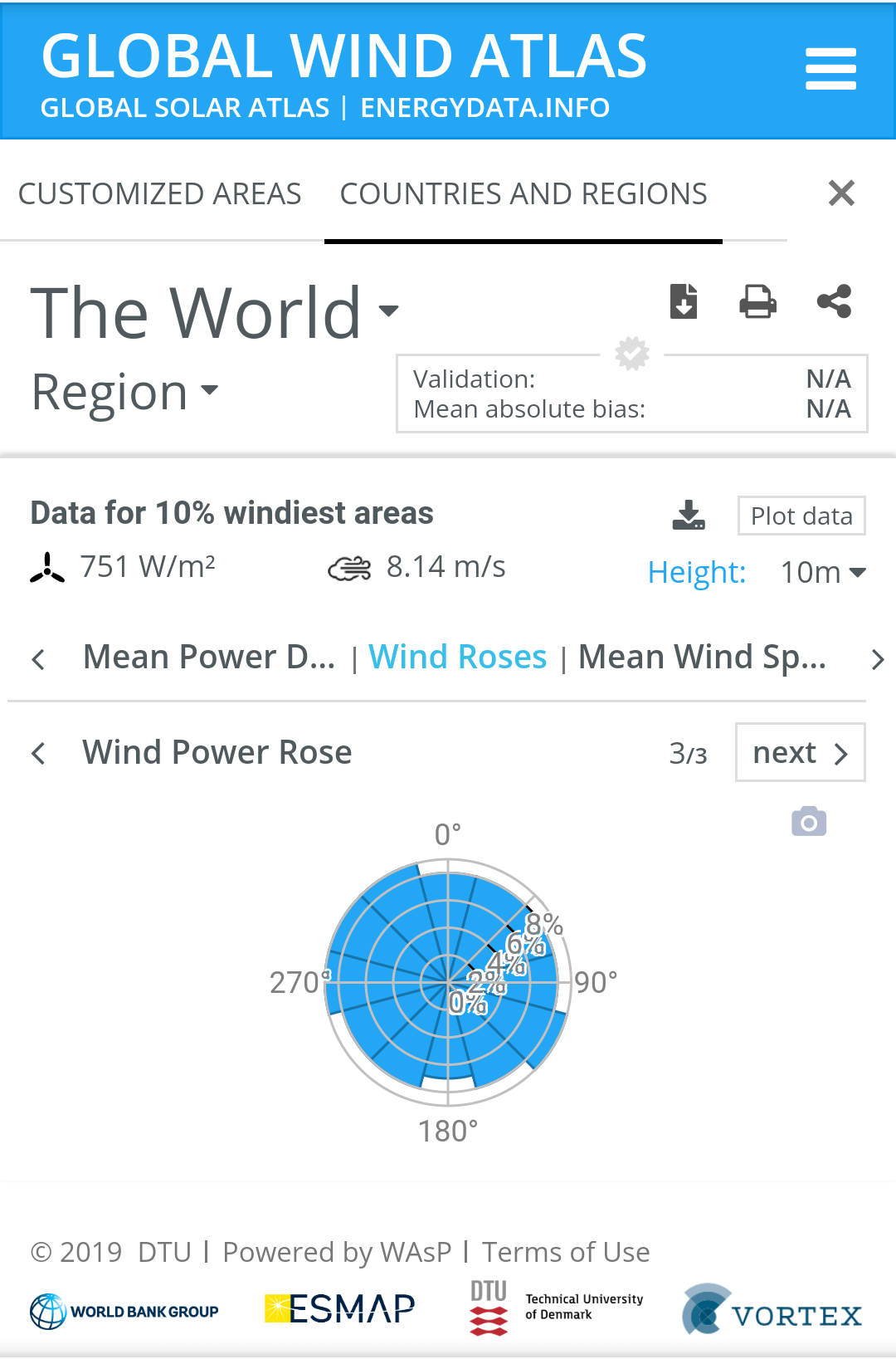

Klar gern doch, wenn ich es hinbekomme 😅
Mittelwind
8,14 m/s,

Aus allen Richtungen. Hab ich auch nochnicht gesehen.
Und die 8,14 oben ist ein Hinweis auf den Mittelwind. Wenn das so wäre, Bingo!
In so ner windigen Ecke lebst Du also. Wo ist das denn? Brauchst nur den Ort nennen.
Alternativ versuchs nochmal nach dieser Anleitung.
Wenn Du mit der Maus auf Deinem Standort bist und 10m eingestellt hast, dann gibts für den Jahremittelwind an der Legende einen kleinen Pfeil. Sieht dann z.B. so aus: Forum/cf3/topic.php?p=58892#real58892
Bleibt das so, über 8?

Sieverstedt, südlich von Flensburg, da kommt aber folgendes raus.
um 5 m/s Mittelwind und ne ganz andere Windrose!
Standort dennoch gut.

Gepostet: 09.04.2021 - 11:05 Uhr  ·  #12
Ich habe meine Adresse jetzt 3 Mal da eingetippt und zeigt mir immer noch das selbe an 🤷‍♂️
