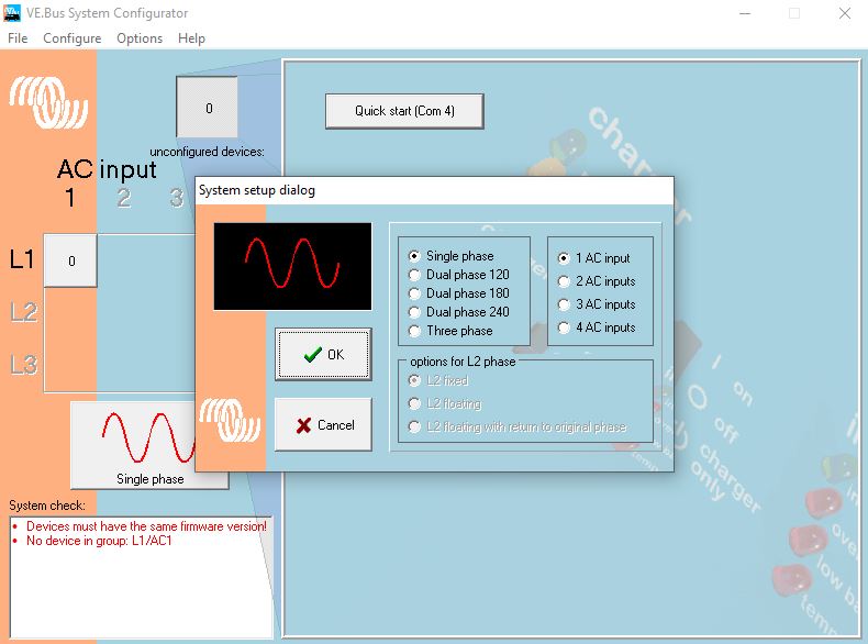

Ich habe ja selbst Victron MultiGrid im Einsatz. Über den VE-Bus System Configurator kann man die Multis konfigurieren.
Also ob 3 hasig Drehstrom oder 1 phasig parallel.
Aber egal wie, wenn einer ausfällt meckern die anderen und es kommt zum Abschalten.
Energieinseln
Dateiname: VE-Config.JPG
Dateigröße: 66.63 KB
Heruntergeladen: 674
