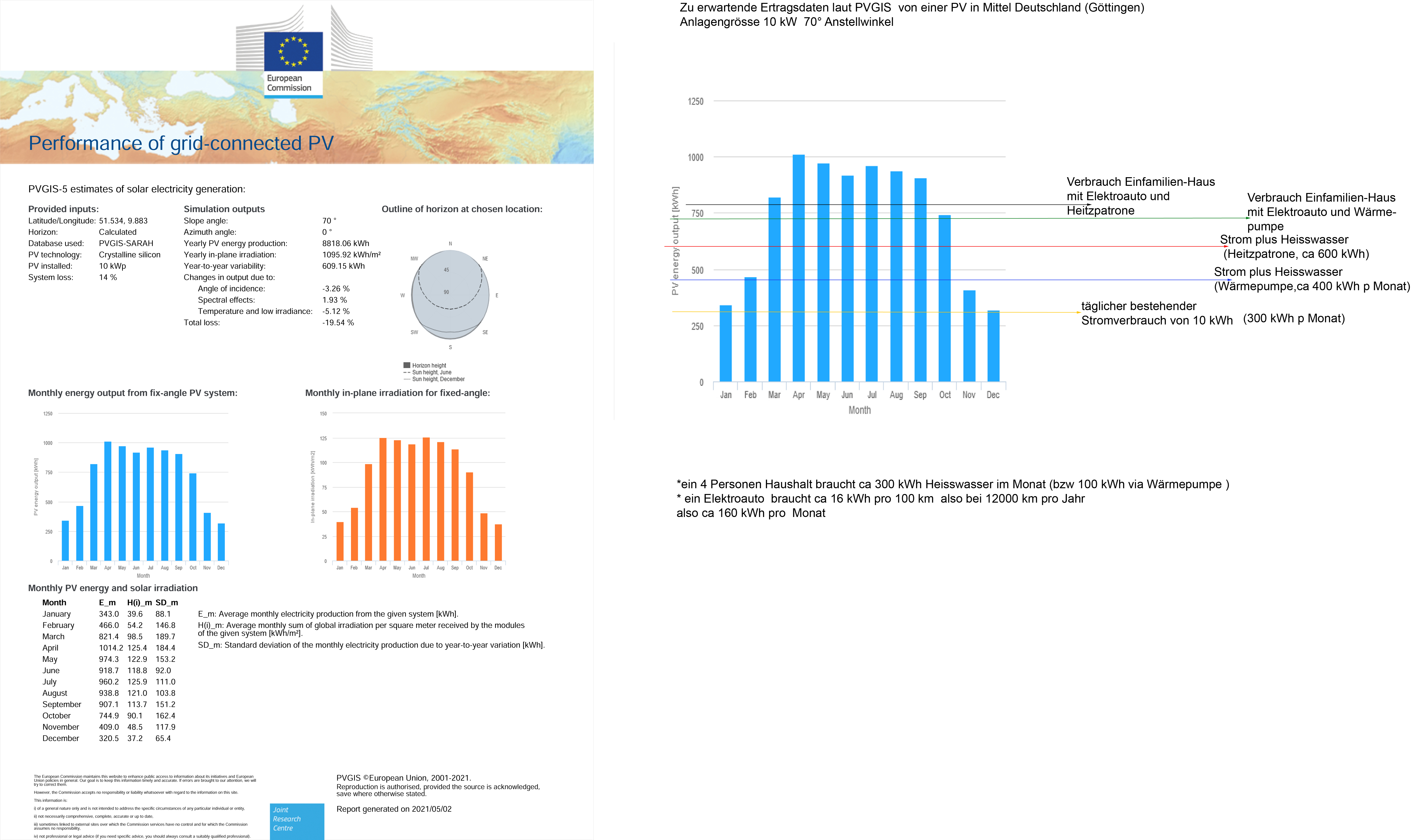

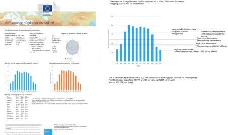

Anbei eine kleine Untersuchung von mir grade " Zu erwartende Ertragsdaten laut PVGIS von einer PV in Mittel Deutschland (Göttingen)
Anlagengrösse 10 kW 70° Anstellwinkel und die Verbräuche"
Leider funkzioniert die real Daten Bank von sonnenertrag.eu immer noch nicht aber eventuell kannst Du ja auch hier forschen https://www.sunnyportal.com/Te…tList.aspx

Gut argumentiert und auch gut dokumentiert!
Bild allerdings so kleinpixlig, dass ich mir das nochmal nachgestellt habe auf PVGIS.
Wenn Zusatzverbräuche wie WW-Erwärmung und gar E-Auto, dann reichts im Winter allerdings nicht mehr zur Autarkie alleine mit PV.
BHKW ist dies bezüglich interessant. Aber auch da muss man ganz genau rechnen, wie überall bei solchen Planungen.
Es gibt nämlich inzwischen auch Nidrig- bzw. sogar Niedrigstenergie-Häuser.
Da brauchts in der Kategorie A+ für 100m² Wohnfläche nur höchstens 1500 kWh Heizenergie im Jahr, vornehmlich im Winter.
Angenommen, es entstehen bei einem Dieselaggregat 60% Wärme, dann verbleiben 600 kWh E-Energie.
Erscheint in der Grafik so, als ob das sogar reicht, auch für den Betrieb eines E-Autos.
Erscheint aber nur so.
Denn reichlich 750 kWh dann sind der Bedarf pro Monat. Die 600 kWh E-Energie aus dem BHKW aber die Erzeugung für die gesamte Heizperiode.
Das heißt, ohne Mithilfe des öffentlichen Netzes wird es dann nicht gehen. Es sei denn, es stehen noch andere Quellen zur Verfügung, wie z.B. Windkraft, Wasserkraft, gar ein Pumpspeicher-Kraftwerk an der Steilküste.?
Letztere Lösungngen sind aber nicht für Jedermann möglich und durchaus kostenintensiv in der Anschaffung.
Das stimmt nicht , du must halt mal mit der rechten Maustaste auch drücken nach dem Anklicken des Bildes mit der Linken, und dann auf das Plus/ Lupe , dann ist eher zu gross ;)
