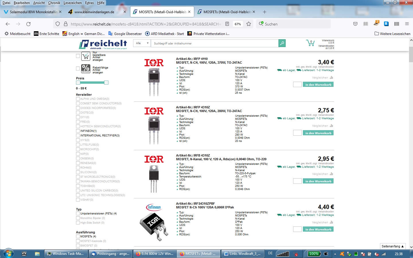

Mit FET-Treibern scheint das kein Problem zu sein. Jedenfalls bei 100 kHz.
Auch leidet vielleicht die Industrie an Lieferschwierigkeiten, weil sie das Neueste verwendet.
Für die Bastler scheint genug auf Lager zu sein.
Habe nur mal bei Reichelt nach N-FETs gesucht mit 100V und 120A. Werden 4 Stück angeboten, s. Anhang.
Wären wohl alle für PWM geeignet. Und noch viele andere. Zudem gibts noch andere Lieferanten, wie z.B. Voelkner, Conrad, RS Components, Liste unvollständig.
Nur dabei bleibt es nicht. Es gehört auch noch eine Speicherdrossel dazu. Es gilt, einen Step-Down Wandler anzusteuern,
mit Übertragungs-Kennlinie oder einem guten MPPT Algorithmus.

Was würde die Speicherdrossel genau machen? Vielleicht hat ja mal jemand Lust eine Zusammenstellung (oder sogar eine Schaltung)zu machen, was man alles in etwa für einen Selbstbau-Regler bräuchte, um den Aufwand abschätzen zu können..?
Hatte mal einen Versuch gestartet gehabt. Siehe Bild 3 und 4 in Forum/cf3/topic.php?p=55047#real55047
Speicherdrossel erst in Bild 4. Zur Funktion: https://www.joretronik.de/Web_NT_Buch/Kap6/Kapitel6.html
Mit einem Kleinrechner wird das mit der Kennlinie (bei mir versucht mit gestaffelten Zener-Dioden) sicher definierter, allerdings muss man das auch erst mal programmieren.
Erstzweise ein MPPT ein zu pflegen, was für Wind geeignet ist, ist richtig schwer. Beherrschen nur wenige Firmen, vermutlich nach mehrfachen Fehlversuchen.
Deine MosFET Baugruppe hat den Nachteil, dass sie nur bis 35V geht.
