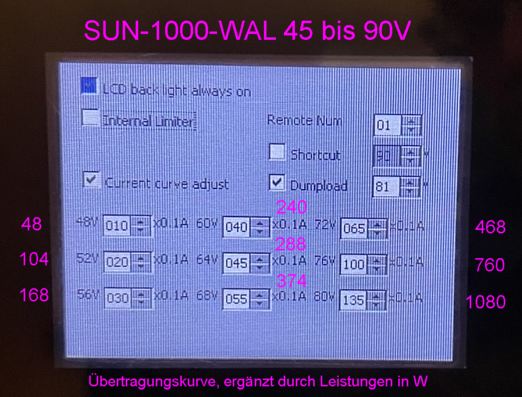

Die Kennlinie wird einfach über das Display mittels der Tasten editiert.
Sieht z.B. so aus:
Vom SUN-1000-WAL 45 bis 90V. Habe in Pink die Leistungen dazu geschrieben.
Spannungen sind fest vorgegeben. (90V Mogelpackung, Kennlinie endet bei 80V DC)
Kurzschluss und wohl auch internal Limiter sollte angewählt werden.
Verändert wird die jeweilige Stromstärke in 1/10-tel Amper.
Muss man sich aus den Leistungen bei jeweils xy m/s mittels EXCEL ausrechnen lassen.
Könnte ich Dir dabei helfen.

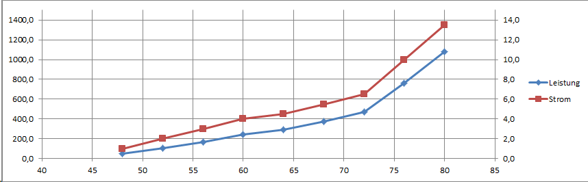

Das obigen Bild in EXCEL dargestellt sieht so aus:
Linear mit Knick. So ansich nicht gut brauchbar. Müsste editiert werden, wenn nicht der Freund mit der kleinen Wasserkraftanlage (Ossberger-Turbine) schon dran war. Von dem habe ich das.
Die Originalgrafiken von der 2000W-Ausführung sehen besser aus.
Da aber der Spannungshub nicht mal 2 zu 1 ist (80/48V), das m/s-Verhältnis aber ca. 11/3, ist das irgendwie blöd.
Könnte heißen, dass die Ersatzlast schon bei weniger als 11 m/s rein geht.
Wenn Du daher den INV irgendwann bekommst, haben wir beide es leichter.

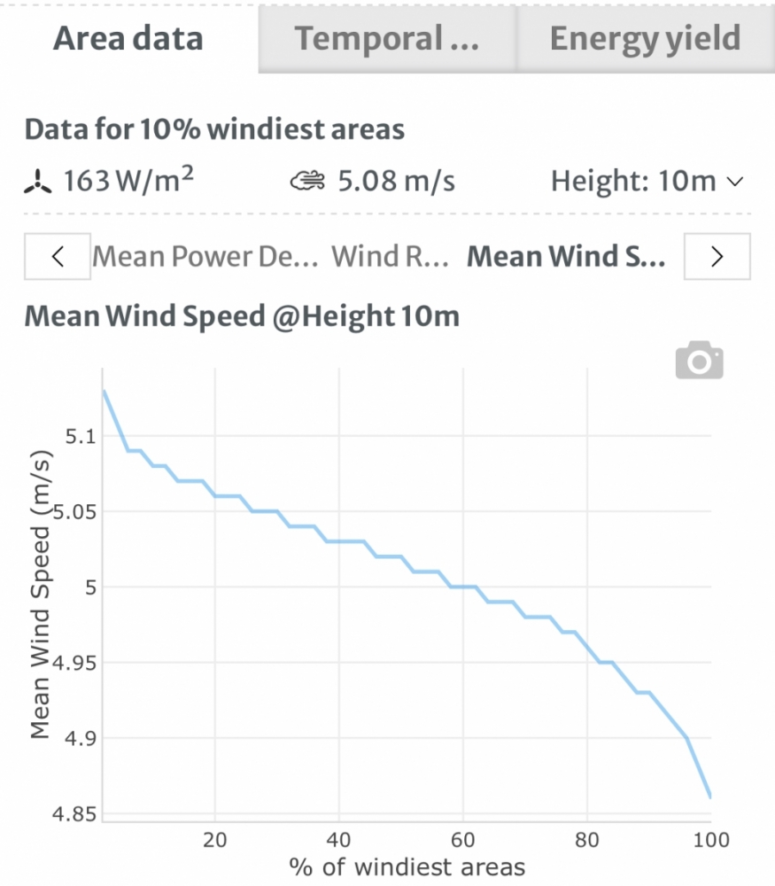

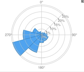

Gepostet: 15.06.2022 - 19:43 Uhr  ·  #54
Das ist bei dem Windatlas raus gekommen.
Wenn allerdings der Kreis mit der Windrose die hauptwibdrichtung sein soll so bin ich damit nicht ganz einverstanden. Würde dennoch passen. Laut Atlas kommt der Wind meist aus West. Gefühlt ist es eher NW.
