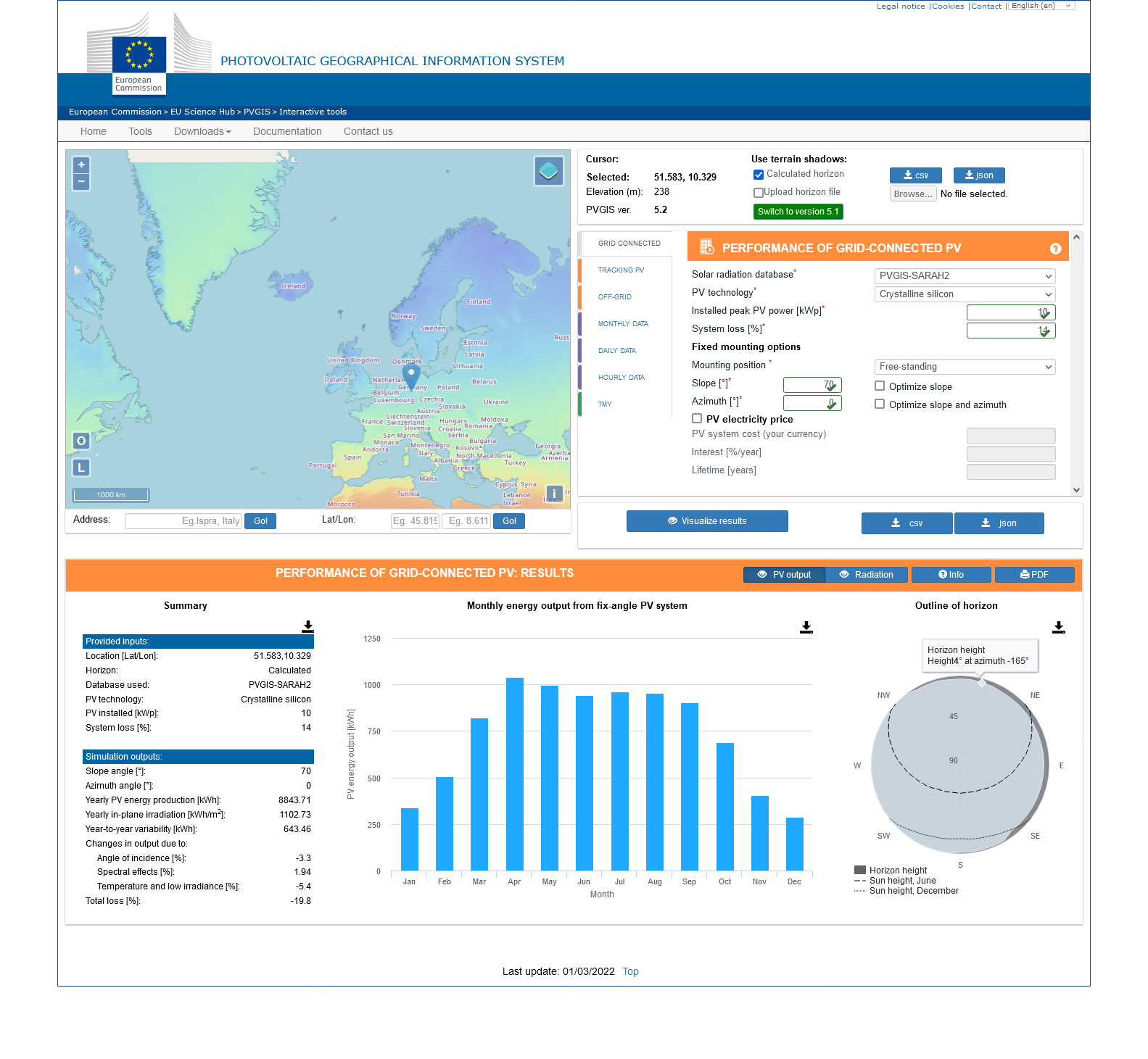

Und noch mal , vielleicht hasst Du es überöesen , Dein PV Dach ist klar zu flach damit der Schnee abrutscht , aber um dein Dach gehts gerade nicht sondern um ein 1000 m2 Grundstück mit der Möglichkeit wohl recht steil augeständerte PV Module zu installieren und die Möglichkeit das der Schnee abrutscht und sowohl auch die Orientierung der Solar (PV oder Thermie) um einen Winterertrag einzufahren ,
Ich habs nochmal eingegeben , in ein sehr annerkantes PV tool https://re.jrc.ec.europa.eu/pvg_tools/en/ , also im Durchschnitt kann man pro installierter kW PV mit 1 kWh Strom t
rechnen über die Monate von Nov-Feb pro Tag , also bei einer für den Winter ausgelegten zb 10 kW PV mit ca 10 kWh pro Tag im Durchschnitt

Und noch mal , vielleicht hasst Du es überöesen , Dein PV Dach ist klar zu flach damit der Schnee abrutscht , aber um dein Dach gehts gerade nicht sondern um ein 1000 m2 Grundstück mit der Möglichkeit wohl recht steil augeständerte PV Module zu installieren und die Möglichkeit das der Schnee abrutscht und sowohl auch die Orientierung der Solar (PV oder Thermie) um einen Winterertrag einzufahren.
Offensichtlich hast Du aber auch überlesen, dass bei PV und Solarthermie-Anlagen der optimale Aufstellwinkel 28 bis 30° beträgt, eben um mit der Sonne einen exakt 90° Winkel zu erzeugen.
Da Du eine externes Tool verwendest, nehme ich an, dass Du keine eigene PV-Anlage besitzt.

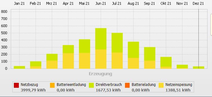

Ich kann mittlerweile auf fast 10 Jahre Erfahrungswerte mit meiner PV-Anlage vorweisen.
Meine kleine Anlage mit 3,6 kWp bringt im Winter durchschnittlich 30 bis 40 kWh pro Monat (also 0,3 bis 0,4 kWh/Tag und kW) , im Sommer hingegen 400 bis 600 kWh pro Monat (4 bis 6 kWh/Tag und kW), also das 13 bis 15 fache.
Auch berücksichtigst Du die regionale Lage nicht. Im deutschen Flachland wirst Du kaum viele Tage mit Schnee erleben, in den Alpen, wo ich lebe, ist das aber Standard.
Natürlich, wenn man die PV auf den Winter optimiert, schaut das anders aus, allerdings wird dann der jährliche Gesamtertrag unrationell.
Nee das stimmt so nicht , da wir ja versuchen wollen das Jahr länger in den Winter mit zu ziehen , dann ist ein steiler Anstellwinkel klar im Vorteil , bei niedrigen Sonnenstand
Ich benutze kein externes tool , nur zur Beratung , und klar habe/hatte ich eine eine 4 kW PV in Irland als Inselanlage über ca 15 Jahre und diese ist immer noch in Betrieb , sowie auch 2 Vacuum Röhren Kollektoren mit 500 l Speicher , deshalb weiss ich schon etwas wie sich der Sonnenertrag in der Dunklen Jahreszeit verhält ! Und mein Vorsprung im Winter an Ertrag pro installierter kW PV bei 60 Grad Anstellwinkel und Ausrichtung gen Süd-Ost und Süd-West waren mit Vergleichen von Anlagen in Deutschland und UK eher besser , somit ist die Sonnenertragszeit verlängert , bei leichten Einbusen im Sommer
PV instalation trägt sich doch selber , wegen der Einspeisevergütung ,

Zitat: "Nee das stimmt so nicht , da wir ja versuchen wollen das Jahr länger in den Winter mit zu ziehen , dann ist ein steiler Anstellwinkel klar im Vorteil , bei niedrigen Sonnenstand"
Das ist im Einzelfall vom Nutzerprofil abhängig, denn jemand, der den mit Solar erzeugten Strom im Sommer voll verbraucht oder vergüten läßt wird sich selbstverständlich im Sommer die optimale Winkel Einstellung passend dazu wünschen auch weil dann so sehr viel erzeugt wird dass es Winterverluste durch Schneeauflage und tiefliegenden Sonnenstand relativiert.
Das gilt auch dann wenn jemand den überschüssigen Sommerstrom mit einer Heizpatrone in einem Langzeit Warmwasserspeicher Wärme für den Winter speichert. Dafür wäre allerdings ein thermisches Solarmodul mit seinen möglichen 90% Wirkungsgrad dann weit effizienter.
Immer dann also wenn der Sommerstrom voll und ganz genutzt werden kann lohnt sich der von WL01 genannte Pauschalwinkel.
Man darf wirklich nicht vergessen dass ein steilerer Anstellwinkel im Sommer nicht den Ertrag bringen wird der mit 28° oder 30° möglich wäre
Nur dann wenn jemand Bedarf hat nur im Winter das Höchstmögliche an Energie aus der PV herauszuholen ist eine steilere Anstellung der Paneele oder die Möglichkeit den Stellwinkel von Sommer auf Winter umzustellen sinnvoll.
Zum Beispiel wenn im Winter nur damit eine Wärmepumpe betrieben werden soll. Oder auch andere Verbraucher die abhängig vom Wintersolarstrom sind.
Senkrecht an gebrachte Paneele bringen bei diffusem Licht kaum weniger als bei Pauschalstellung 28°/30°, zudem steht die Sonne in den Wintermonaten die meiste Tageszeit so tief am Himmel das 28° bis 30° sogar kontraproduktiv sind, abgesehen vom Schnee der die Paneele dann zudecken kann.

Selbst bei einer PV -Einspeise Anlage würde ich von der idealen Süd Ausrichtung abraten . Und falls es möglich ist eine Ost-West Ausrichtung anstreben . Da somit die Tage verlängert werden und besser zum Eigenverbrauch eines Haushalts passt
https://daheim-solar.de/2021/0…JUQAvD_BwE
"Eine Süd-Ausrichtung wird dabei meist als Optimum betrachtet, doch eine Südost- oder Südwest-Belegung mit 45 Grad erzielt immer noch 95 % des Maximalertrages und eine Ost-West-Belegung kann speziell auf einem Flachdach sogar bis zu 40 % mehr Ertrag erwirtschaften"
