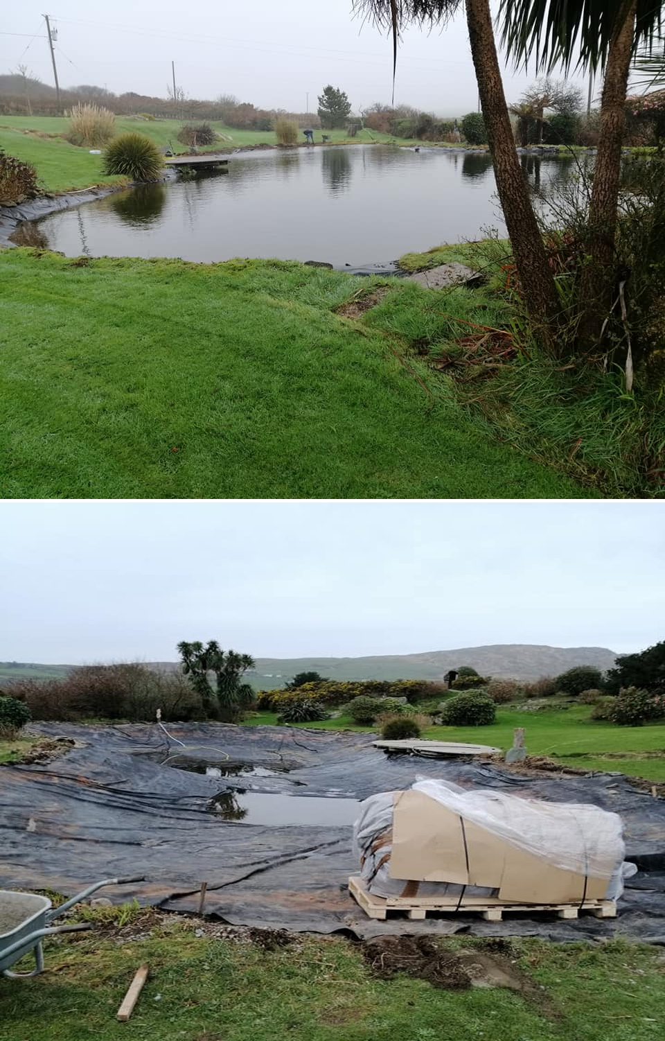

Das ist ne idee klar , nur warum Warmwasserkollektoren benutzen und nicht PV -Panels? Da ist man effizienter unterwegs und hat Strom für die Wärmepume um den Boden aufzuheitzen/bzw einspeisen und im Winter zu entnehmen oder aber auch/ und grossen
BatterieSpeicher parallel dazu .... Oh da fällt mir gerade ein Projekt, wo ich beteiligt war ein das genau in diese Richtung geht ... Ich beschreibs mal in einer anderen Post
Re: Energiespeicher für den Winter
Gepostet: 12.07.2022 - 22:00 Uhr  ·  #17
... War einerseits als Badeteich gedacht aber auch als Speicher für the Solar anlage .....
Den Teich hab ich gebaut nach dem der Elektriker des Hauses mich vor 22 Jahren im Irischen Pub gefragt hat ob ich Teiche bauen kann ... (bilder sind nun 20 Jahre später nach Folienwechsel nach Unfall mit Rinderherde)
Auf jeden Fall hat der Elektriker meine Nummer weitergegeben und ich erhielt promt einen Anruf von einem deutschen Mann , der mir versucht hat , am Telefon zu erklären das er unter der Teichfolie Rohre verlegen will um via seinen Sonnenkoööektoren eine Art Fussbodenheitzung unter den Teich in das Sandbett verlegen will ,aber gleichzeitig diesen Nutzen als Wärmespeicher um via Wärmepumpe mit dem selbigen Kreislauf der 2 Zoll Rohre dan mit erhöhter Vorlauftemeratur im Winter , die Wärmepumpe efficienter fahren zu können ...... , nach dieser Info am Tel...... muste ich erst nochmal ins Pub im Dorf und denken ... , Der wusste genau was er tut bzw hatte auch die Fachberater für so ein Projekt , nur damals vor 22 Jahren hab ich gedacht ...".Die spinnen, die Römer " , da ich von einem Gartenteich ausging ...
Jedoch als ich am nächsten Tag zur Baustellenbesprechung kam und wir uns vorgestellt haben , war mir bewusst es geht nicht nur um einen Gartenteich , und die Intensionen dies Wassermassen gut zu Nutzen wurden klar .
Neben dem Teich sind auch in diesem grossen alten Gebäude noch 2 weitere "Ausgleichsspeicher" , bei der Renovierung unternommen worden ,
Speicher NR1: war und ist der Geröllspeicher und die Betonbodenplatte im Erdgeschoss unter dem Haus , NR 2 die Betonplatte zwischen 2 Etagen und der See/Teich sowie ein 1000 l Warmwasserspeicher .... War sehr komplex damals aber super intressant
Die ganze Steuerung ist wohl damals an der Uni Stuttgart entwickelt worden von einem Bekanten von Ihm und heute ähnlich angewand
Der Elektriker und Ich im irishen Pub , hatten jedenfalls einiges zu Grinsen über 2 Jahrzehnte da durchzublicken 8-)
