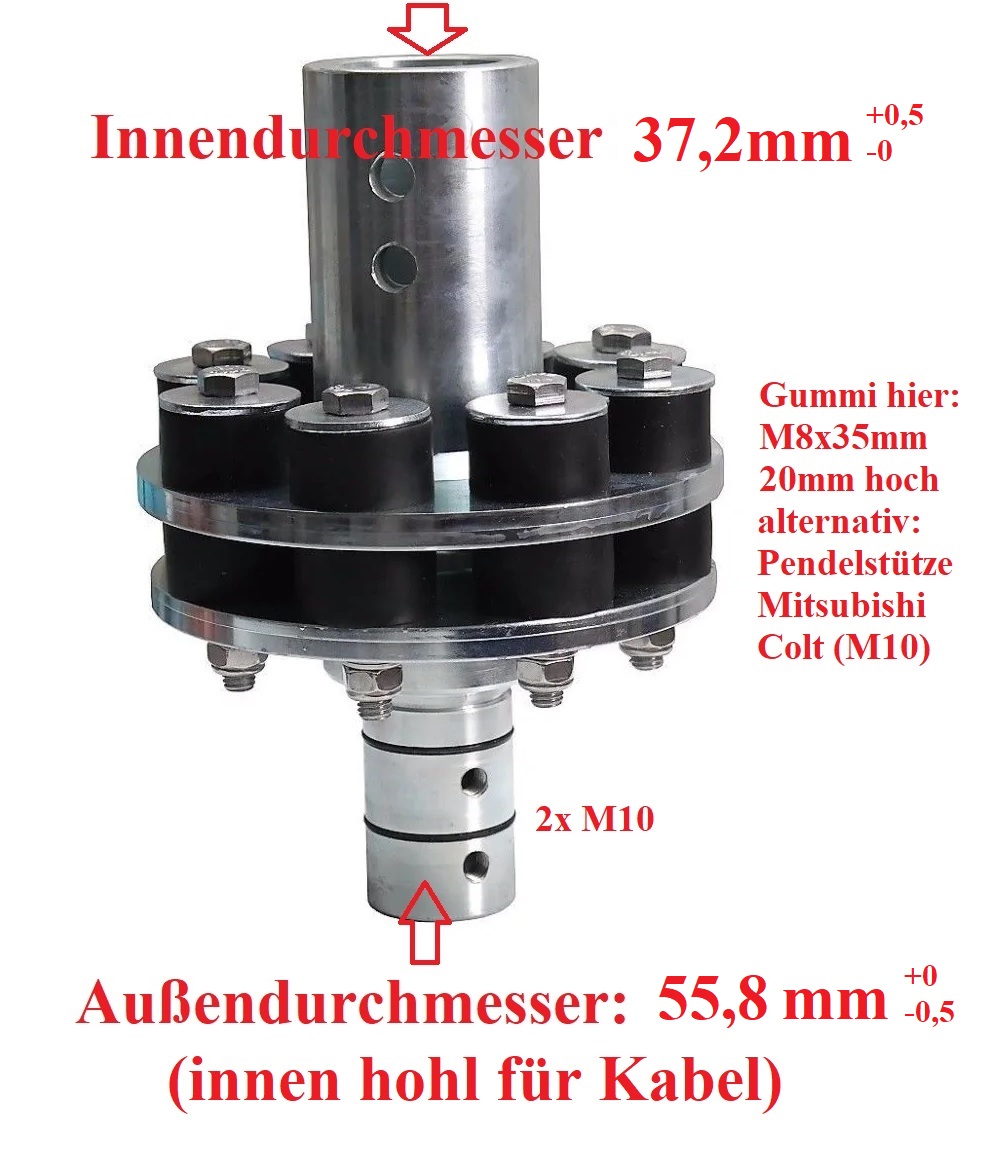

Ich fang gerade oben am Mast an mit dem Vibrationsdämpfer und der Aufnahme für mein 60er Rohr. Ja da gibt es fertig was für 100Euro bei Ista, aber dann nur für 40er Rohr mit Seilen. Aber der Metallbauer sagt bekommen wir günstiger und gleich passend für mein 60er Rohr hin :-) 2x Drehteile werden auf Platten geschweißt, die Gummis werden vom Stabilisator vom Auto genommen, alles was halt so da liegt ;-) Die tollen Nuten und O-Ringe lass ich dann auch gleich noch rein drehen. Sieht so schön aus... Die richtigen Leute muss man nur kennen...
Nachtrag: Jetzt geht's eine Nummer tiefer, 60er Rohr soll in 70er reingesteckt und befestigt werden. Ich weiß auch nicht, nur durch sagen wir 3x3 Klemmschrauben und eine Durchgängige soll die ganze Arbeit von dem einen Rohr dauerhaft sicher auf das andere übertragen werden... Da ist ja richtig Biegung und Bewegung drin und die ganze Kraft soll über die Klemmschrauben gehen. Kann man das so machen?
Vibrationsdämpfer
Dateiname: Vibrationsdämpfer.jpg
Dateigröße: 213.41 KB
Titel: Vibrationsdämpfer
Information: für Ista Breeze i-500 bis i-2000 Reihe
Heruntergeladen: 1143
Wie nun?

@Eisol:
Körperschallsperre
Die Schrauben sollten nicht an beiden Platten reiben können! Schallübertragung denkbar.
Daher folgende Gummis verwenden: Schraubenisolierung Ob UV-fest ist mir nicht bekannt.
Notfalls alle paar Jahre austauschen.

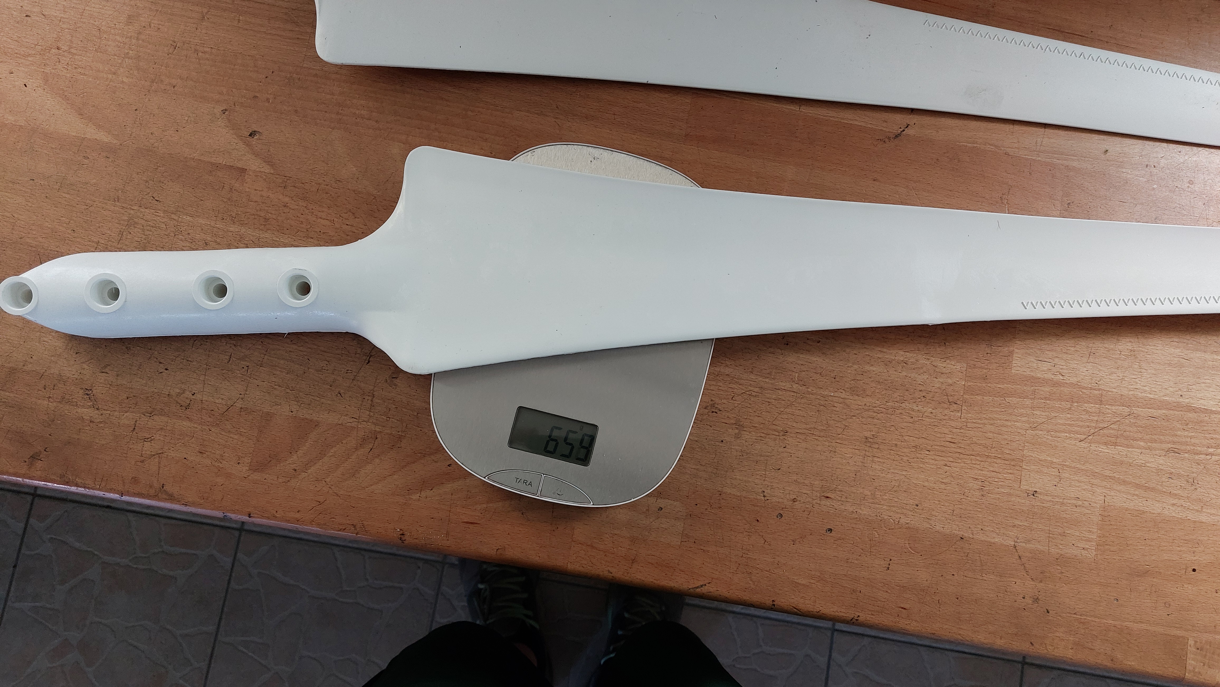

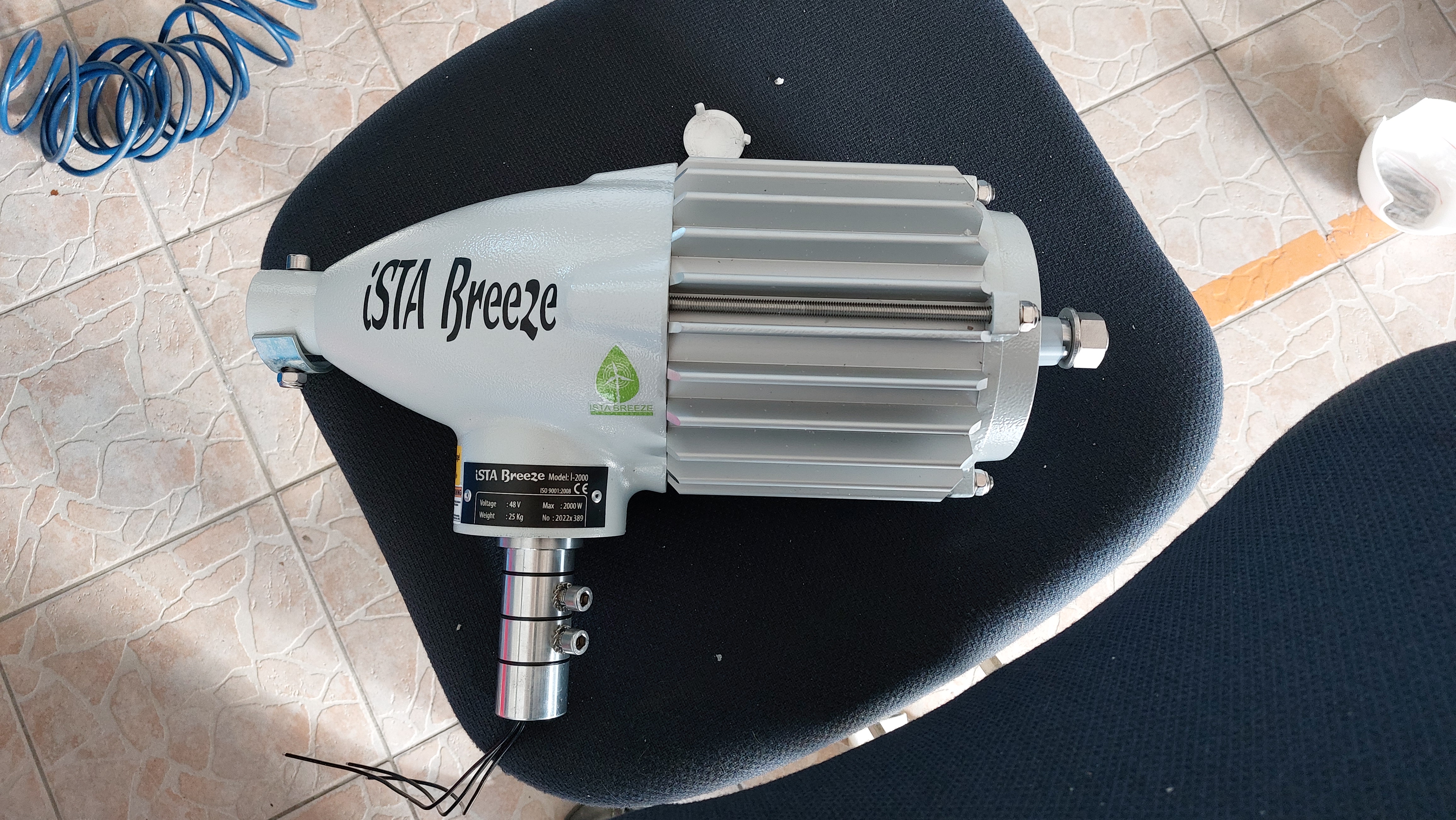

So und dann kam gestern das IstaBreeze Packet. Kurzes Unpacking:

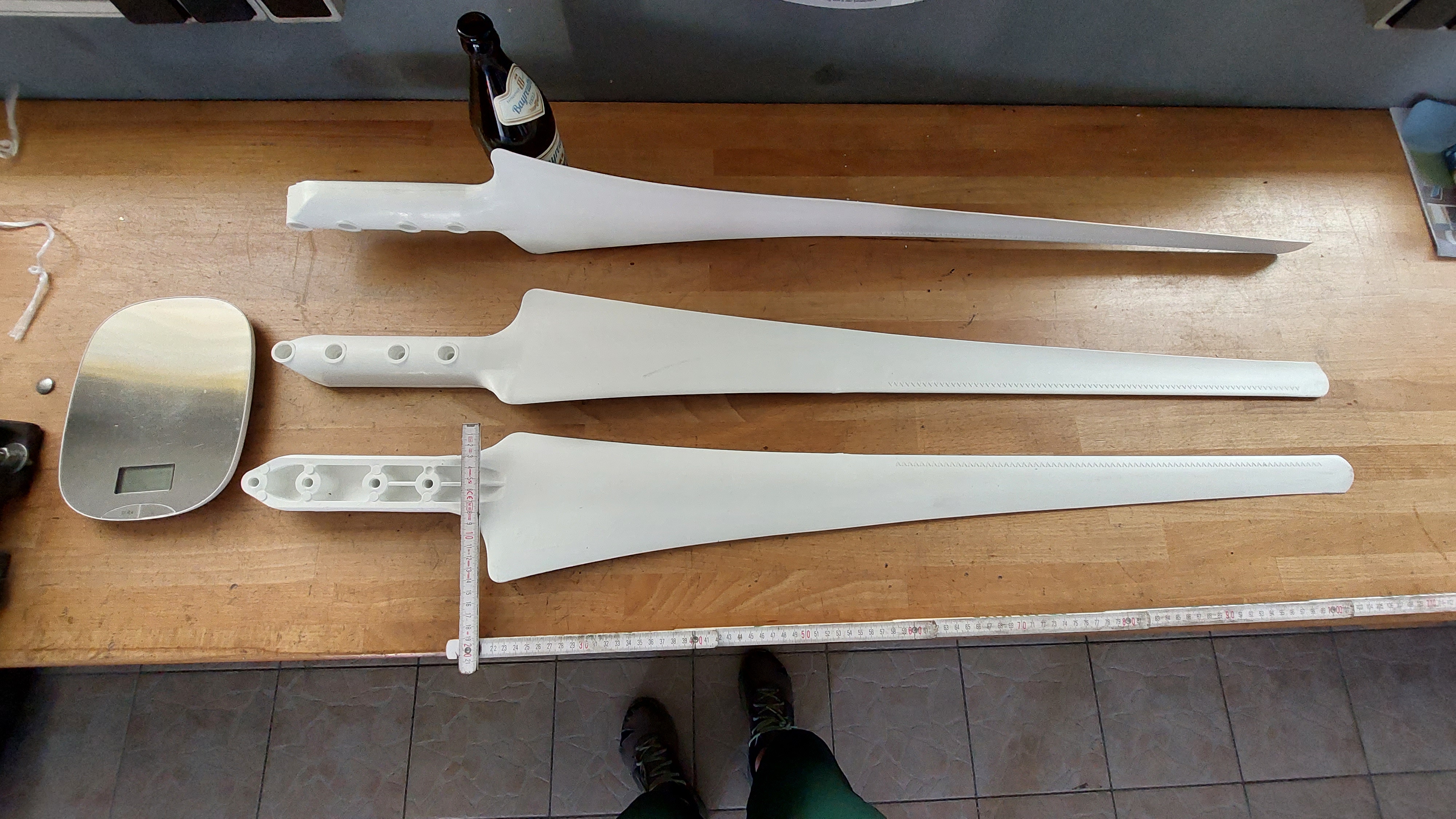

-Zwei Flügel wiegen je 658g einer wiegt 657g (Bilder anbei), Angabe waren 720g!
-leider kamen die Flügel in Standard weiß, nicht meine 30€ Aufpreis Karbon, Klärung läuft noch
-Verarbeitung der Flügel ist OK, die Auflagefläche ist ggf. nachzuplanen
-Flügel samt Rotor ergeben 220cm Durchmesser, genau wie im Datenblatt, nicht 225cm wie auf der Ista Homepage
-der Generator macht einen wertigen Eindruck, keine Rastpunkte am Rotor
-leichte Rastpunkte am Drehlager für die Richtung, einen wirklichen Schleifring für die Kabel merkt man leider nicht, die Kabel verdrehen sich beim Generatordrehen, muss ich nochmal prüfen, kann eigentlich nicht sein

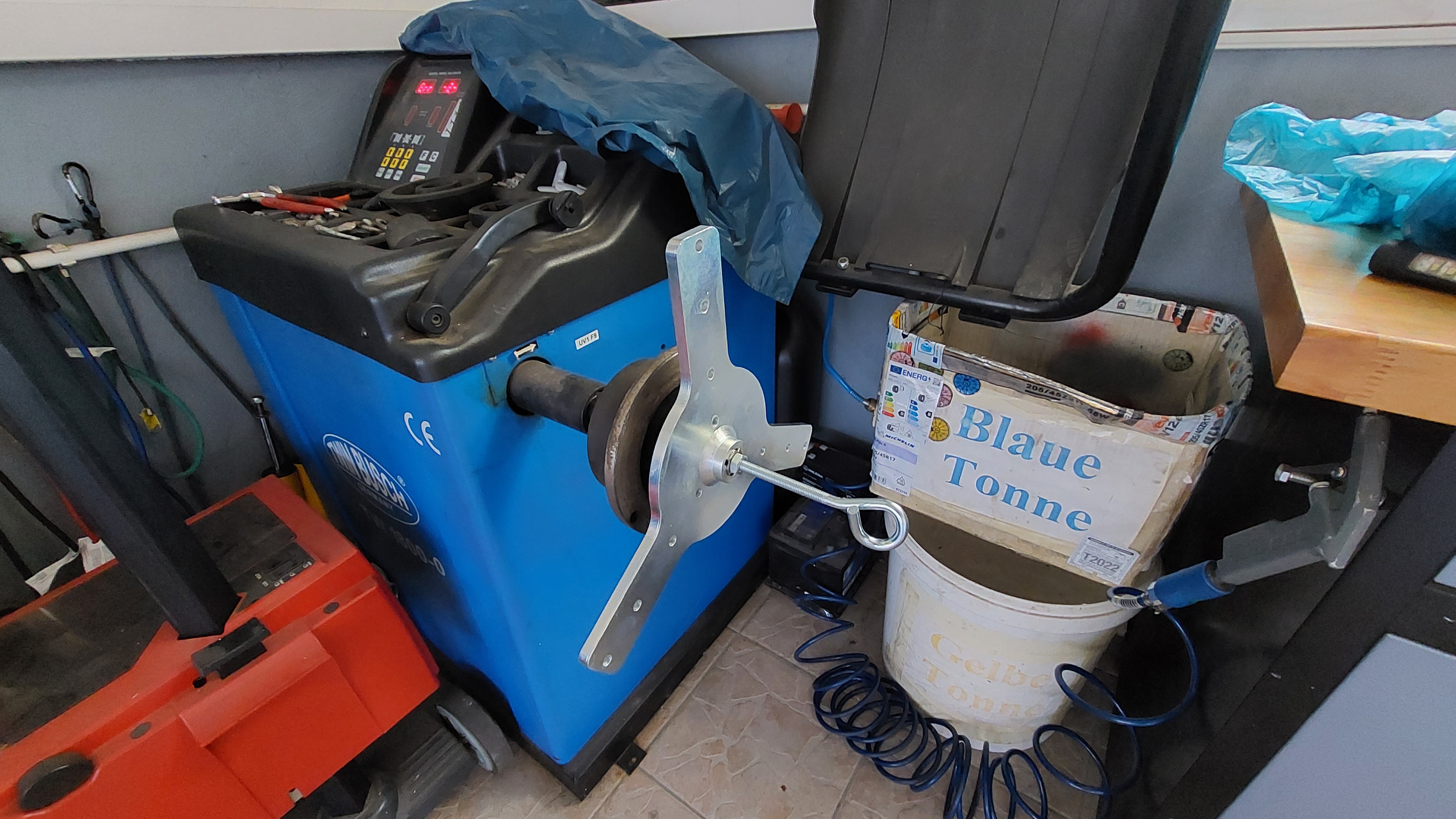

-die Flügel-Scheibe passt an meine Reifenwuchtmaschine (Bild anbei), auch später mit Flügeln, das bekäme ich hin, richtige Zentrierung ist aber noch ungeklärt
-Windfahne ist einfach PVC, laut Youtube hält die aber erstaunlicherweise gut
-allgemein die Lieferung binnen 3 Tagen, 1a, 2 Packete, eins gestern, eins heute
-die Aufnahme für den Mast ist 36,3mm (Angabe ist 37mm)
Für die Schalldämpfung oben am Mast werden nun nicht nur Stabilisator Gummis vom Auto genommen, nein, die Nabe wird auch ein alter Achsschenkel vom Auto werden. Plan gedreht ist er schon. Auch hierzu ein Bild anbei.

Generator
Dateiname: Generator.jpg
Dateigröße: 4.07 MB
Titel: Generator
Information: IstBreeze I-2000
Heruntergeladen: 1000
Flügel
Dateiname: Flügel.jpg
Dateigröße: 2.56 MB
Titel: Flügel
Information: Standard
Heruntergeladen: 989
Flügel
Dateiname: Flügelgewicht.jpg
Dateigröße: 3.78 MB
Titel: Flügel
Information: Gewicht
Heruntergeladen: 1015

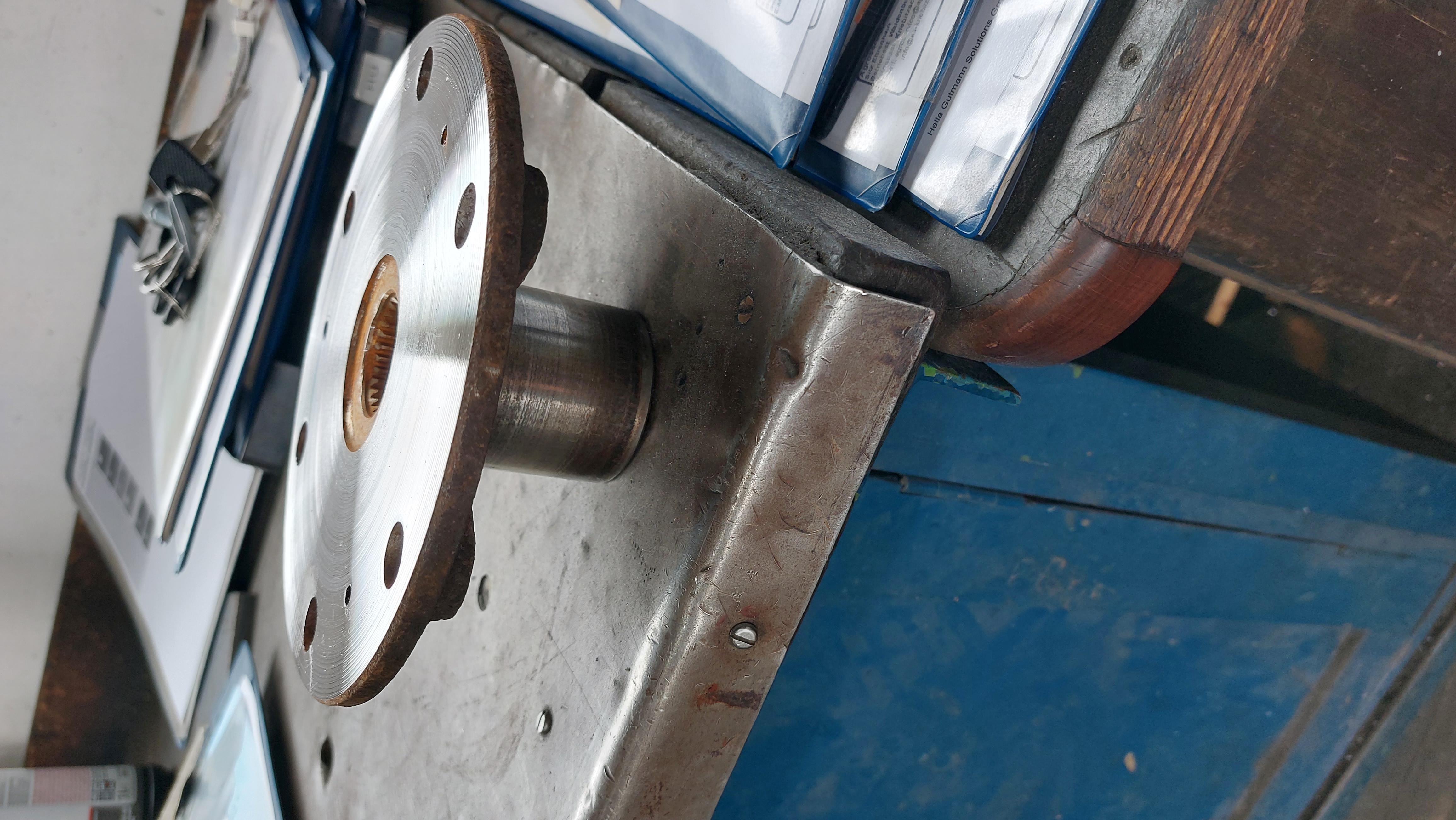

Radnabe
Dateiname: Radnabe als Schalldämpfer.jpg
Dateigröße: 2.69 MB
Titel: Radnabe
Information: als Dämpferflansch
Heruntergeladen: 1018
Wuchtmaschine
Dateiname: Wuchten.jpg
Dateigröße: 2.37 MB
Titel: Wuchtmaschine
Information: Montageversuch
Heruntergeladen: 992

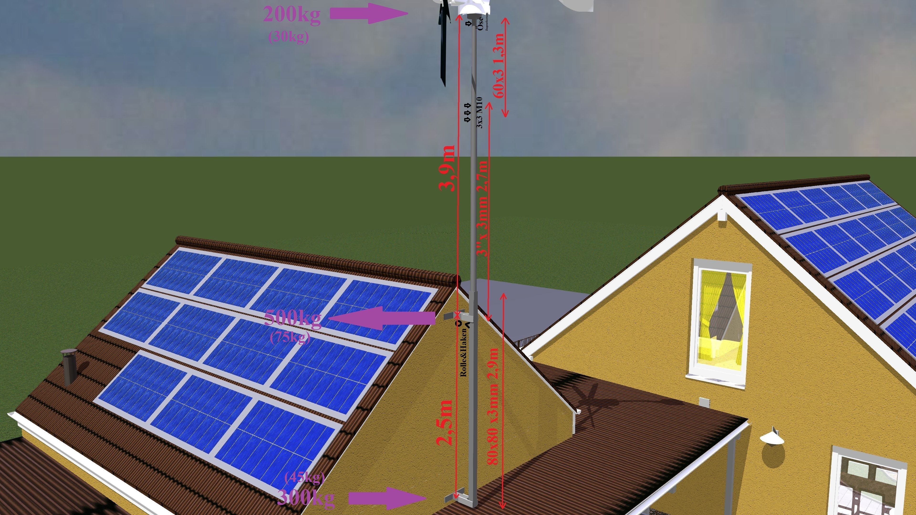

Mastplanung
Dateiname: Mastplanung.jpg
Dateigröße: 2.19 MB
Titel: Mastplanung
Information: grobe Zeichnung
Heruntergeladen: 973

Wie hoch wird der Mast? Ich selbst war erstaunt wie „wabbelig“ mein Stahlrohr 2Zoll mit 3mm Wandung auf 6 Meter geworden ist. Dabei hat meine Anlage nur knapp 18 Kilo mit nur 1,2m Durchmesser. Hatte anfangs nur vom alugerüst die stützen dran. Mit Anspannung geht das dann alles in Ordnung. Vielleicht auch bei dir sinnvoll?
EISOL80
Herkunft: Ostthüringen
Beiträge: 250
Gepostet: 28.07.2022 - 23:41 Uhr  ·  #49
Wenn man den letzten Befestigungspunkt an der Wand als Start nimmt kommen dann freistehend noch ca. 3,5m Mast dazu. Hauptsächlich 3Zoll mit 3mm Wandung. Dafür 30kg Generator und 2,2m Durchmesser. Der letzte Meter vom Mast soll nach unten verstellbar werden, falls es zu wackelig wird. Seile sind allerletzte Option.

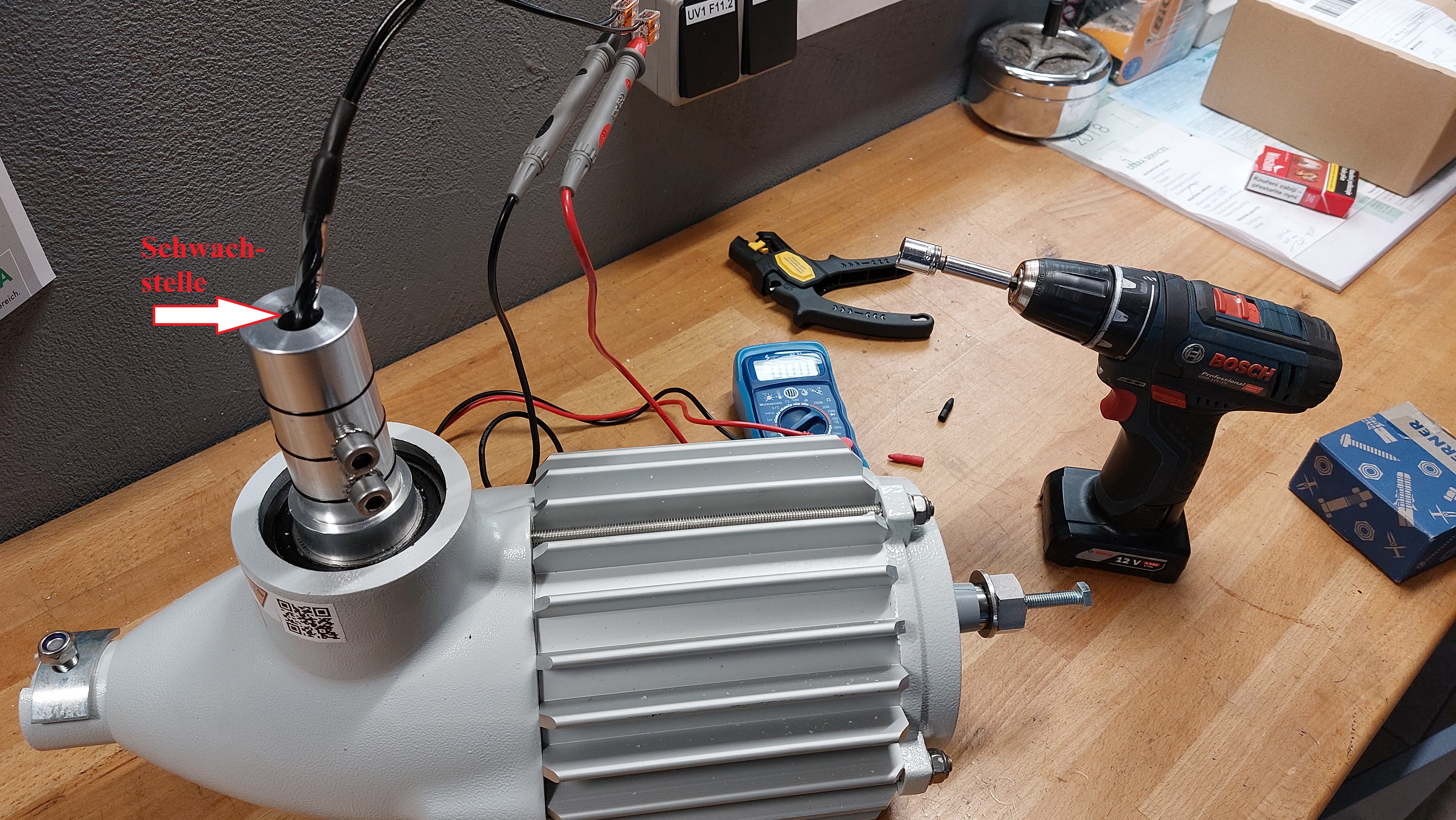

erster Test und erstes "Tuning" am Generator
Heute habe ich erstmal alle drei Phasen vom Generator im Leerlauf durchgemessen, Ergebnis:
Akkuschrauber Stufe 1 (0-400rpm lt. Typschild, ich rate so 350rpm): 36V AC
Akkuschrauber Stufe 2 (0-1300rpm lt. Typschild, ich rate so 900rpm): 107V AC
Alle drei Phasen gegeneinander, gleiches Ergebnis.
Schon nur zwei Phasen auf Kurzschluss ergeben ein deutliches Bremsmoment ab der ersten Umdrehung.
Weiterhin habe ich die erste Schwachstelle am Ista beseitigt. Siehe Bild. Da wo der Pfeil ist waren bei dem Tester auf Youtube bei allen Istabreeze nach kurzer Zeit die Kabel blank gescheuert. Allerdings hatte er auch noch die erste Generation, an der die nun vorhandene Fase fehlt. Er hat das bei sich mit der Pfeile bearbeitet und mit Panzertape umwickelt. Meine Lösung ist trotz Fase ein einfacher dicker Benzinschlauch aus der Kiste, der saugend drüber ging. Den gleich bis ganz runter, dass später auch nichts an den zwei Schrauben dort scheuert. Und das noch mit Schrumpfschlauch mit Kleber vorm zurück rutschen gesichert.
In meiner Mastzeichnung habe ich auch nochmal nachgemessen. Ich werde ganz ausgefahren auf 4m freistehenden Mast kommen und dadurch eine Generatorhöhe von 9m erreichen.
Nachtrag: Ein kalibriertes Anemometer fürs Wochenende habe ich auch geliehen bekommen. Weiß nur noch nicht wie ich da hoch kommen soll und ob auch mal Wind kommt...
Nachtrag2: Mit dem Schleifring der Kabel ist alles OK. Ich hatte da einen Denkfehler beim ersten Auspacken. Das Windrad kann sich später also 100x in die gleiche Richtung verdrehen, die Kabel bleiben unverdreht.

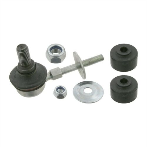

Nachtrag3: Meine Vibrationsdämpfergummis werden jetzt von Koppelstangen eines Opel Astra F geklaut. Bild anbei. Schön mit Nut gegen verrutschen. Set links rechts enthält 4 Gummis zu 7,16€ im freundlichen Auktionshaus. Verzinntes Masseband mit 50qmm gab es dort auch für n Zehner ;-) Bei den Reichen lernst das sparen sag ich nur, hahaha.

Schwachstelle
Dateiname: Schwachstelle.jpg
Dateigröße: 4.18 MB
Titel: Schwachstelle
Information: Istabreeze Generator
Heruntergeladen: 1012
Koppelstange Astra F
Dateiname: Koppelstange Astra F.jpg
Dateigröße: 13.9 KB
Titel: Koppelstange Astra F
Information: passende Gummis für Vibrationsdämpfer
Heruntergeladen: 971

Blattgewichte nur 1 Gramm Unterschied!
Du Glücklicher!
Nur Nabe auf Auswuchtmasch. nützt nichts. Mach Mal nicht zuviel! Hersteller hat offensichtlichv vorgelarbeitet.
Auch Carbonblätter können weiß sein, wenn lackiert oder weißes Gelcoat.
Weiß vorteilhaft. Weniger Sonnenerwärmung.
Wenn doch Glasfaser, dann Vorteile bezüglich Blitzschutz.

Ich habe heute mal etwas "Statik" gemacht und meine Wandhalter angepasst. Siehe Bilder. Gut wenn man Rohbaubilder von seiner Hütte hat. Jetzt kann ich unten durch den Ringanker schrauben und oben rechts/links vom Hauptbalken. Hatte schon Angst meine Wand hält nicht. Aber wenn ich an den Stellen mit Gewindestangen und dicken Platten von innen durch schraube, oben ggf. noch Winkel zum Hauptbalken mache, geht es ja eigentlich nicht besser. Liegt dann alles andere beim Metallbauer... Grobe Fehler bitte melden, danke!
neue Mastplanung
Dateiname: Mastplanung2.jpg
Dateigröße: 2.13 MB
Titel: neue Mastplanung
Information: mit anderen Abständen und ein paar Gewichten

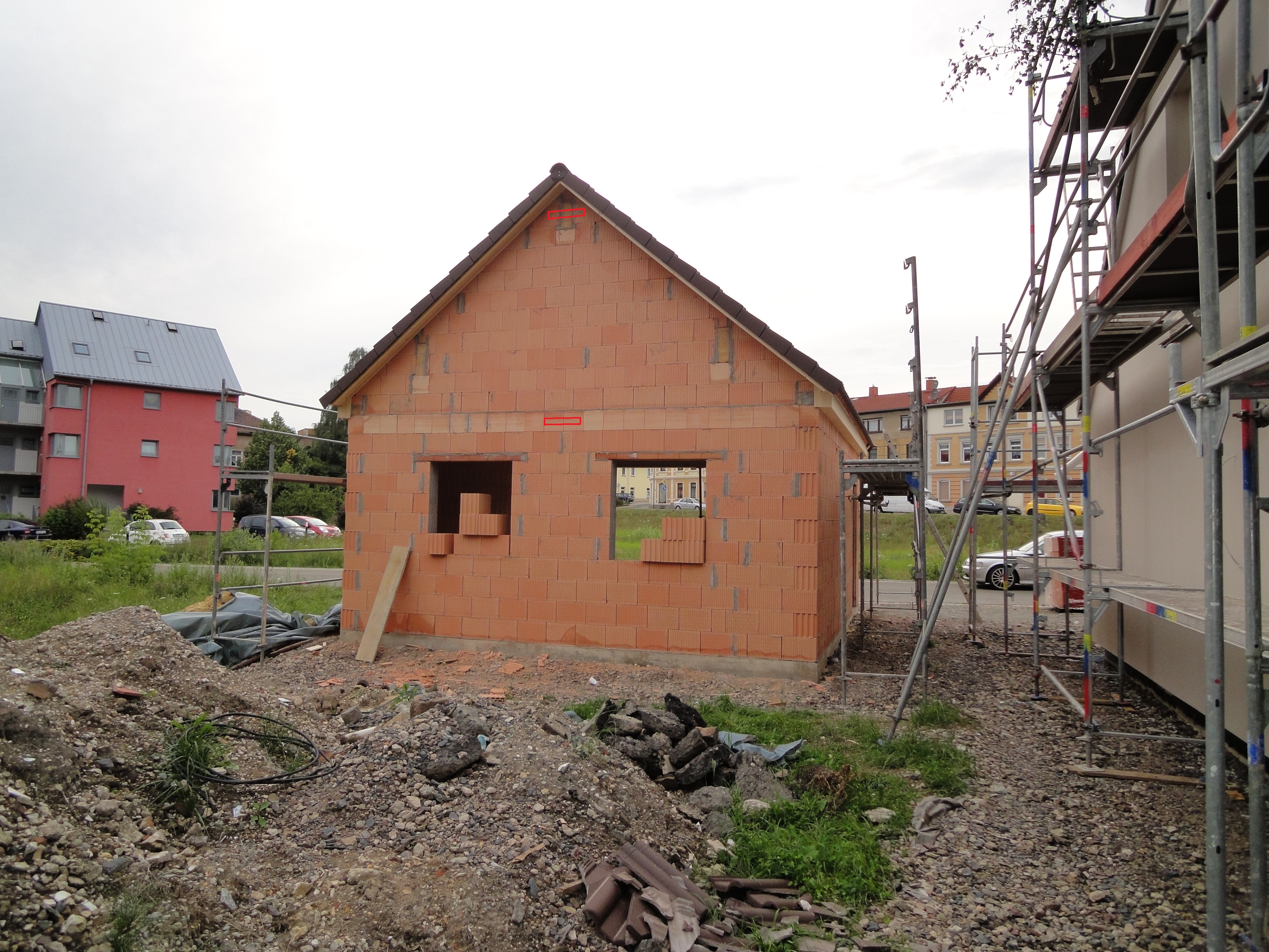

Rohbauwand
Dateiname: Wand für Mast (20120 … 501).JPG
Dateigröße: 3.16 MB
Titel: Rohbauwand
Information: für optimale Position der Pfostenhalter
Heruntergeladen: 963

am Auto bis 200kmh spielen 5-10g am Rad keine Rolle.
Denkste Dir so. :-)
In Wirklichkeit: 1,5 Gramm Unwuchtmasse sind zulässig, werden aber bereits bemerkt.
Das mit Deiner Auswuchtmaschine:
1. Da wird doch auch Vorschub erzeugt, durch die Blätter. Vermutlich unterschiedlicher.
2. Drehzahl für so einen Rotor viel zu groß.
3. Dynamische Auswuchtung ist überflüssig, da hier statische reicht.
Für dynamische ist die Längsausdehnung vom Rotor viel zu gering, siehe https://www.fanselow-berlin.de/images/auswuchten.jpg
Also 3x gegen die Auswuchtmaschine.
1 Gramm Differenz der Blattmassen ist hier sehr o.K.
Es kommt aber auch auf die Massenverteilung im Blatt an. Auch die sollte nahezu gleich sein.
Siehe Verweis auf Hacker in: Forum/cf3/topic.php?p=11574#real11574 (Windfried bin ich auch mal gewesen.)
!! Wenn der Generator aber kein oder fast kein Rastmoment hat, dann wird das alles durch das statische Auswuchten abgedeckt: Der Rotor muss letzendlich in jeder Stellung stehen bleiben. Kein Blatt darf durch Übergewicht ständig nach unten gezogen werden.
Korrektur z.B. durch geringfügiges Einkürzen der Hinterkanten der Blätter, aber nicht an der Blattspitze!
Ich würde aber erst mal prüfen, ob der Hersteller breits tätig geworden ist. Geringfügige Unwucht wäre zulässig, wie beim Autorad auch.
Was Deine Krafteintragungen in der Skizze betrifft: Dass inzwischen Newton verwendet werden (N), darüber kann man noch hinweg sehen. Die Richtungen von Gewichten und Windkräften aber bitte richtig antragen!
Dann erkennst Du nämlich, dass die Gewichte der Hebelübersetzung am Mast nicht unterliegen.

1. Vielleicht kannst Du an diese Skizze noch Maße antragen oder selber eine erstellen.
Denn beim Aufrichten kann es mit der Statik nochmal kritisch werden. Möglicherweise liefere ich Dir die Kraftübersetzungen.

3. Habe mit Herrn Armbrust von Solarinvert gesprochen. Ist der Entwicklungs- und Fertigungsleiter.
Meine Vermutung hat sich bestätigt. Das Windrad geht ansich zu früh schon in den Teil-Strömungsabriss.
Ist, weil die Spannungsweite vom WR (32 bis 98 V intern DC) zu gering ist bezüglich der wahrscheinlichen Range vom Windrad:
Wenn bei - sagen wir mal - 4 m/s 48V DC, dann bei 12 m/s 144V DC.
Da ist aber zuvor bei 115V längst der Generator auf Kurzschluss gesetzt worden.
Armbrust hat die Schuld ISTA und ihrem Generator zugeschrieben, dass der ab xy m/s nicht mehr bringen würde.
Kann er aber nicht, wenn man ihn durch Überlastung an der Spannungsentfaltung hindert!
Wird dazu weitere Kommunikation geben.
Was für Dich aber wichtig ist: Hat mit auffrischendem Wind eher zu wenig als zu viel Drehzahl.
Gut für die Sturmsicherung und das Geräusch!

Schwachstelle, zumindest vor ca. 4 jahren:
Gesteckte Kommunikationsplatine (USB), s. Pfeil. Nicht genug mechanisch abgefangen (seitlich).
War nur bedingt postversandfähig.

@Che, klasse Arbeit wieder von dir! Du hängst dich echt rein und bist scheinbar selber stark interessiert! Vielen Dank
Thema Wuchtmaschine: zu schnell - ja das könnte sein. Sie verursacht ungleiche Strömungen - ja das denke ich leider auch. Es bringt am Ende nicht viel, weil am kleinen Flügelrad müssten die Gewichte vom ganzen Flügel angebracht werden. Ich versuche es lieber mit auspendeln am Rotor und ausschauckeln am Strick.

Meine Skizze: Das war für den Metallbauer. Der will keine Newton, der will grob paar Kilogramm. Die Leute die so fragen wollen auch lieber kg. Lässt sich leichter drüber reden so. Wohin die Pfeile zeigen war mir egal, da alle Kräfte in alle Richtungen wirken können, da der Wind ja mal von überall kommen kann. Ich hatte da eigentlich auch nur die Windlast eingetragen, die ich so verstanden von dir bekommen habe. Das maximale was (sichere Bremsung vorausgesetzt) wirken kann sind 63kg x 3fache Sicherheit. Kräfte durch Eigengewicht sind da gar nicht berücksichtigt. Verstehe den Satz nicht ganz: "Dann erkennst Du nämlich, dass die Gewichte der Hebelübersetzung am Mast nicht unterliegen."
Bilder zum Hebelarm beim Aufrichten liefere ich die Tage noch. Wäre schön, wenn du mir mein Gefühl bestätigen würdest, dass eine 200kg Handseilwinde reicht.

Der Hinweis zur gesteckten Platine ist schonmal gold Wert!!! Falls da was spinnt und keine Garantiesiegel drauf sind kann ich direkt selber schauen ob noch alles richtig sitzt.

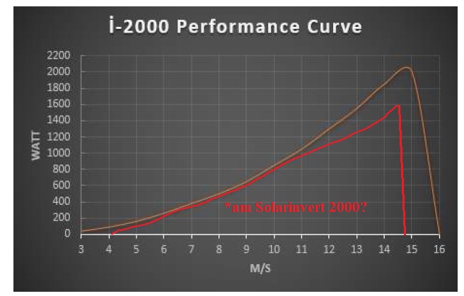

Was denkst du, wie könnte meine Ertragskurve am Solarinvert WR je m/s Wind aussehen, hab da mal was eingezeichnet. Bild anbei.
PS: IstaBreeze schickt mir jetzt noch 3 Karbonblätter nach, hab das im Chat mit denen geklärt. Der Chat ist echt 1A! Dann kann ich mir die auch noch anschauen und vergleichen und euch paar Daten dazu liefern.
I-2000 am Solarinvert WR
Dateiname: I-2000 mit Solarinvert Kurve.jpg
Dateigröße: 57.45 KB
Titel: I-2000 am Solarinvert WR
Information: Könnte es so aussehen?
Heruntergeladen: 909

kann ich dir aber aus eigener Erfahrung sagen 5g merkst du definitiv an keinem Auto mit normaler Aufhängung.
Ich aber sag Dir aus meiner Erfahrung, dass 1,5g beim Ford Mondeo 2 an der gelenkten Achse schon zu viel waren.
Gab Unruhe am Lenkrad. 0,7g vielleicht akzeptabel.

Bei Ausschaukeln am Strick ist die Herausforderung, mit der Aufhängung genau das spätere Drehzentrum zu treffen.

Was sagst zu meinem Diagramm, Kurve realistisch? Oder noch schlimmer? Das es durch den Abriss leiser wird ist ja schonmal nicht verkehrt. 1000 Umdrehungen wollte ich nie haben. 😁

Die 30kg in Klammern sind das Windrad mit Generatorgewicht und waren nur als eine Art Normalbelastung gedacht. Wenn quasi der Wind 30kg so etwas hin und her schaukelt.

Kurvenspekulation überlasse ich Dir. :-)
Gondelgewicht, dachte ich doch. Dann aber mit Pfeil nach Unten antragen!

Echte Leistungskurve kann ich ja bald ermitteln, schade dass du nicht spekulierst ;-) Sobald der WR da ist werde ich gleich mal versuchen die eingespeicherte Kennlinie per Software auszulesen.
