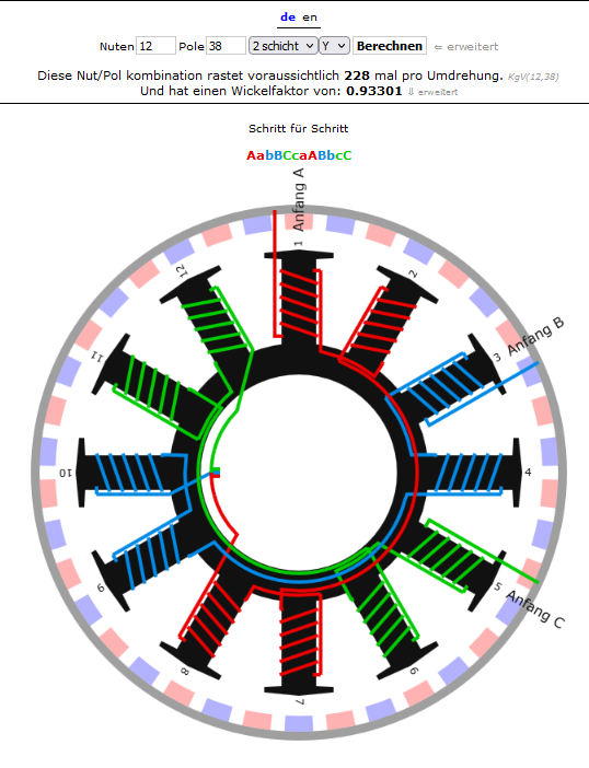

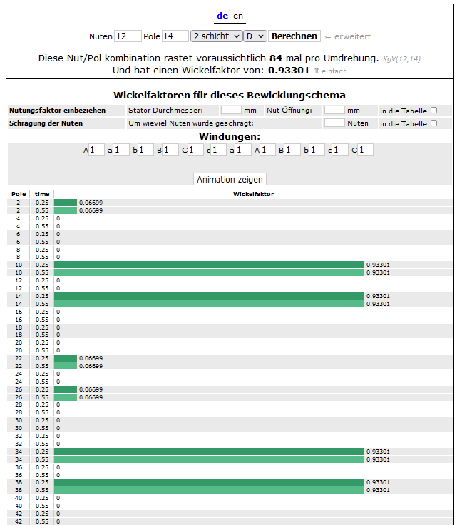

Von mir auch noch was. Es lohnt sich, bei www.bewicklungsrechner.de mal auf "erweitert" zu gehen, unten.
Da gibts für Spulen- bzw. Nutenzahl 12 (bei 3-Phasen Drehstrom!) folgende Ergebnisse:
Also nicht nur Vorzugspolzahl 10 bzw. 14, sondern auch 34 bzw. 38.
Wenn auch bei diesem Bild zu fragen ist, wie gut es wirklich geht.
Man denke sich nur mal die Polschuhe etwas breiter.....
