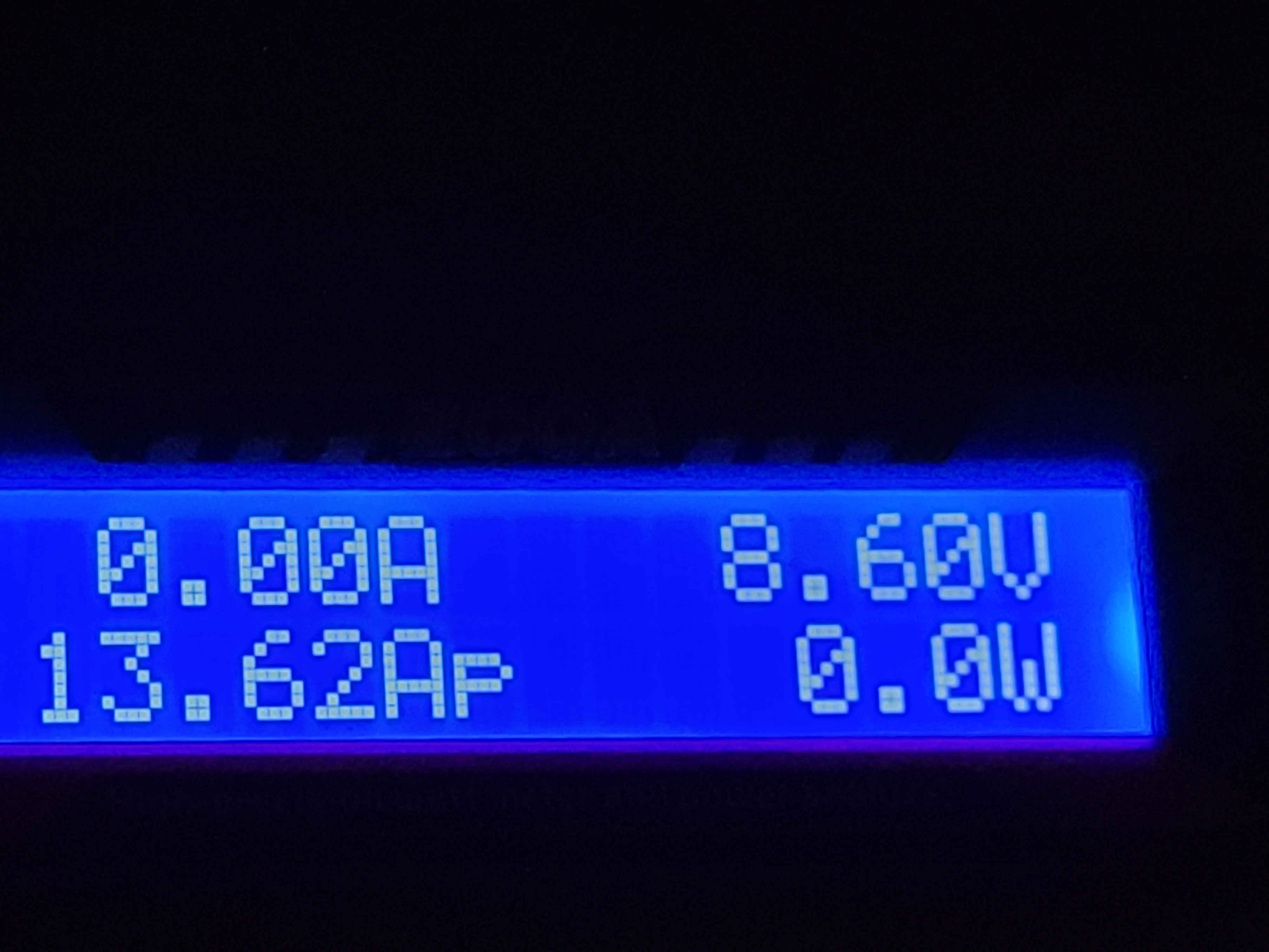

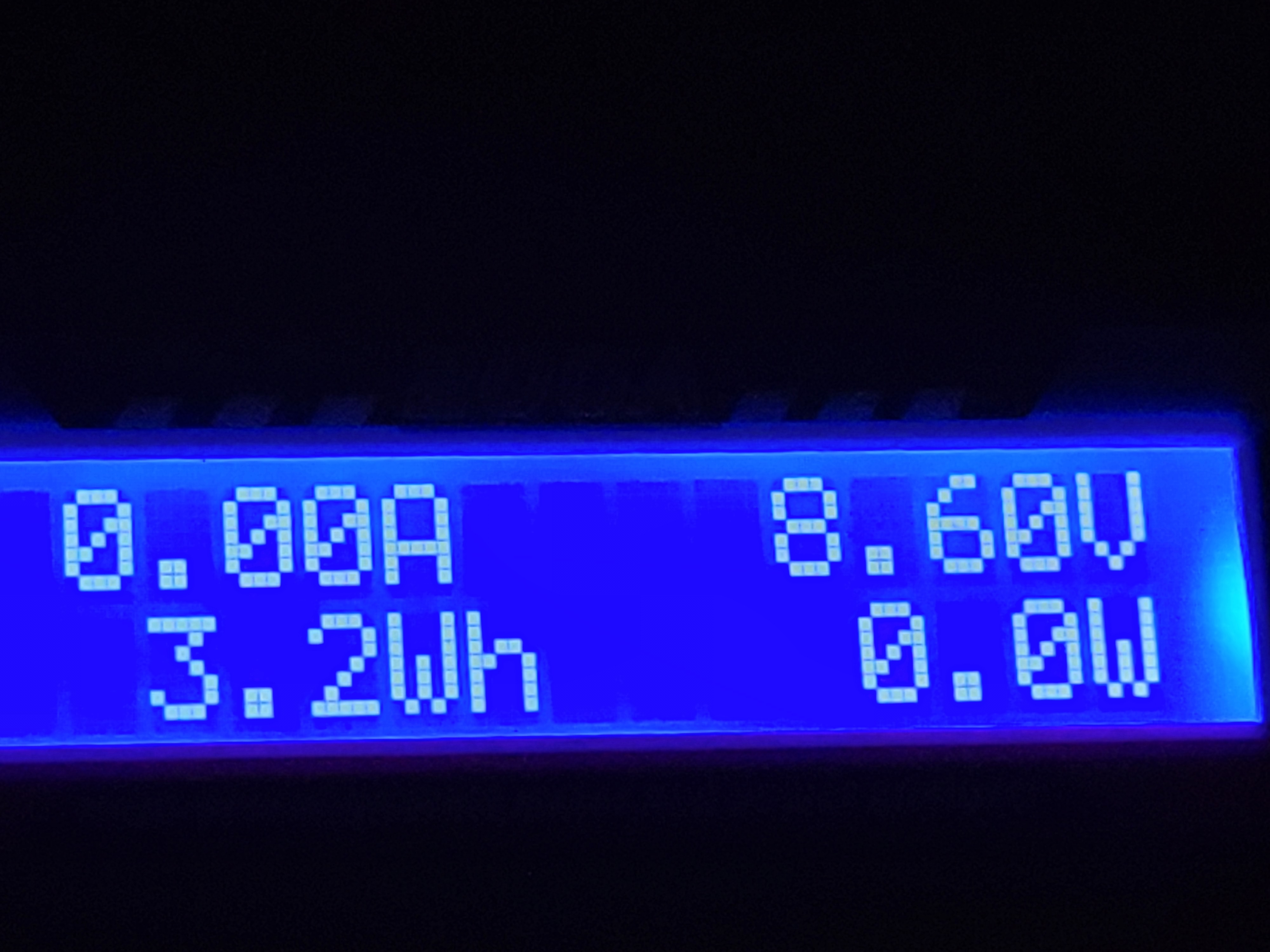

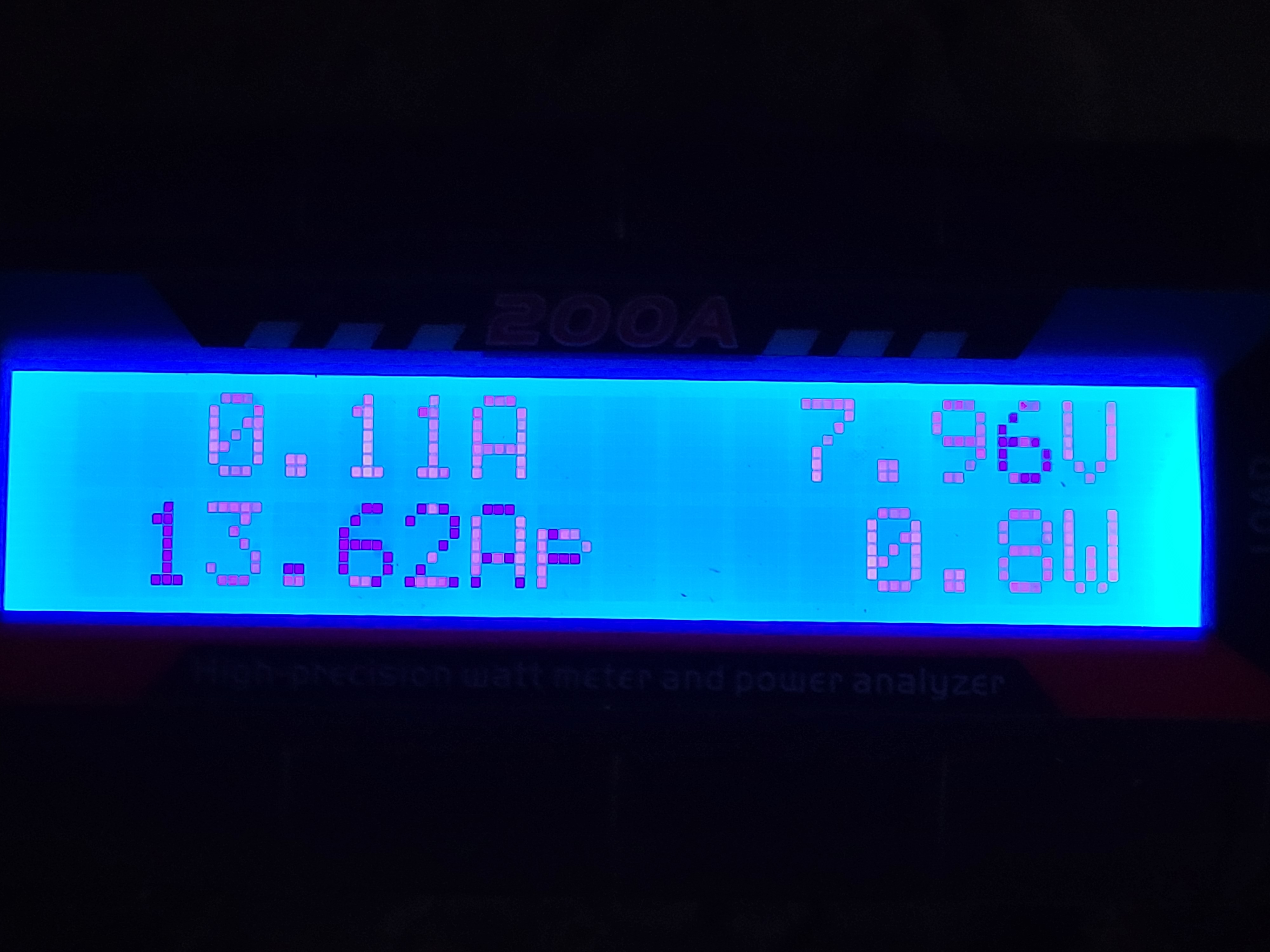

Hallo Carl,
habe Heute Bilder vom Leistungsmesser gemacht, vielleicht wirst Du daraus schlau.
Habe auch festgestellt , wenn mal doch annehmbare Leistung ablesbar ist. das sofort der Rotor abgebremst und das Windrad aus dem Wind fällt.
Trotz angeschlossener Batterie wird das Rad immer abgebremst, da kann doch etwas nicht stimmen.

Ok , und Laderegler war nicht mit drann ?
Dein "Wattmeter" https://shop.makerfire.com/pro…ce-monitor zeigt ja an 13,62 Ap (Ampere peak) bei ca 8,6 Volt sind ca 117 watt bei der Messung , halt nur kurzfristig
Laut dem Messgerät waren gestern noch ca. 9,5 V ablesbar, Heute Morgen nur noch 8,3 V.
Das Windrad verbraucht den Strom anstatt mir welchen zu liefern.
Bitte lad die Batterie sofort , wenns nicht zu spät ist , gegebenenfalls auch aus intresse mal paralell zum angeschlossenen Windrad und Wattmeter
Dein Windrad ist ja 3 phace AC , also muss ja irgendwo der Laderegler bzw Brückengleichrichter mit in deinem Aufbau mit drinn sein ! https://www.vevor.de/windraede…4242dd37.1

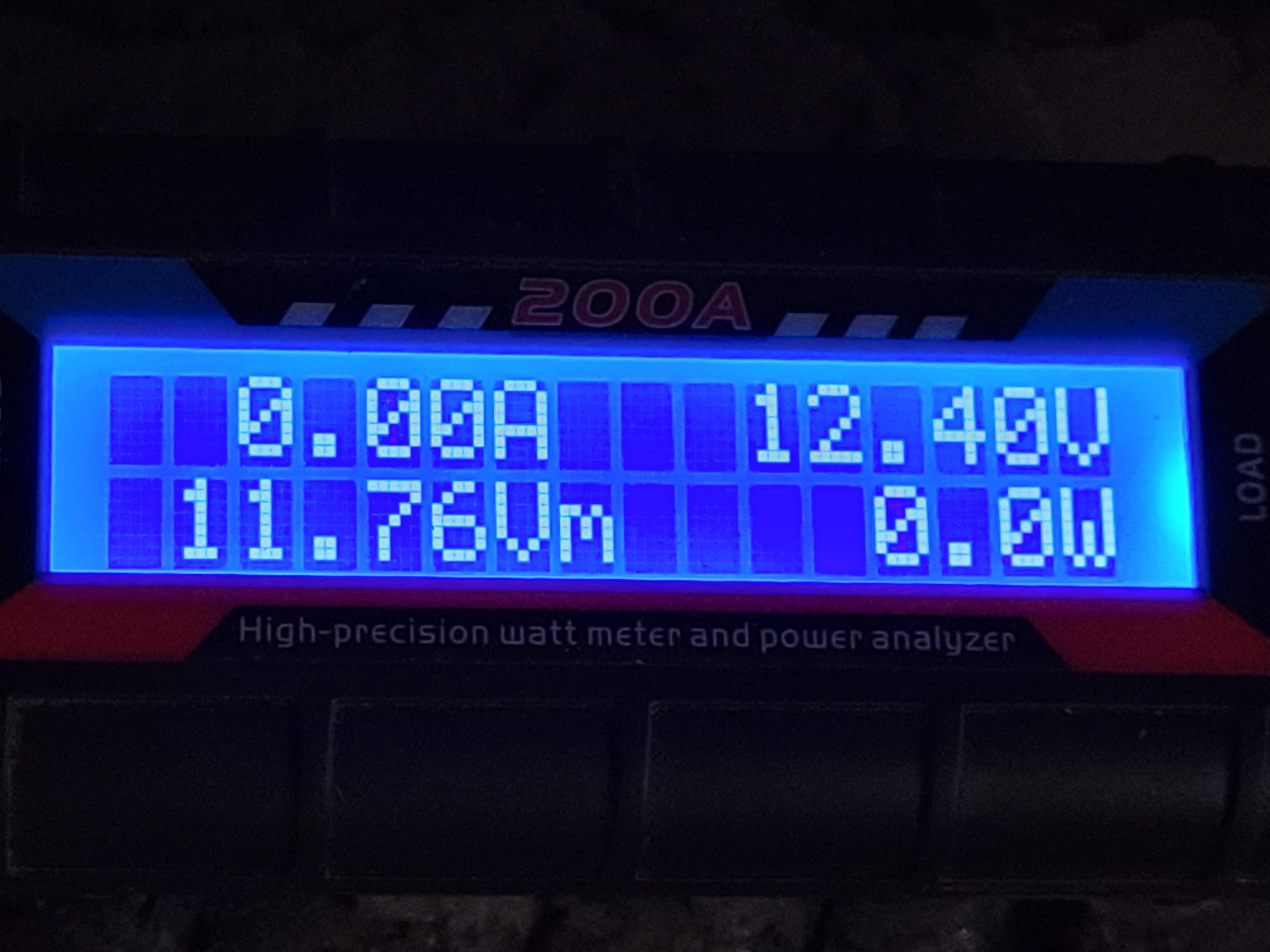

habe natürlich sofort meine Batterie zum laden angeschlossen.
Hatte sich weiter entladen.

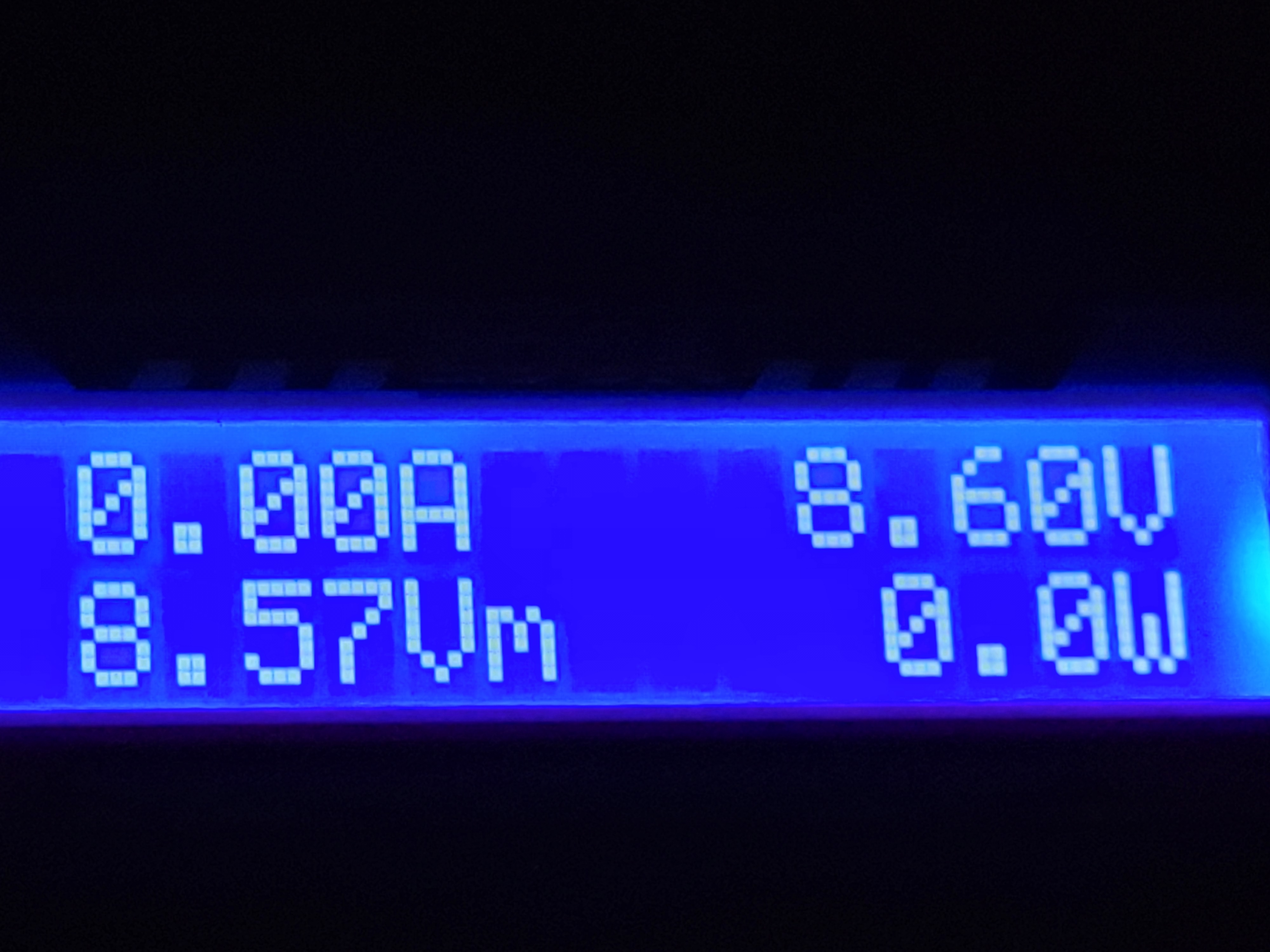

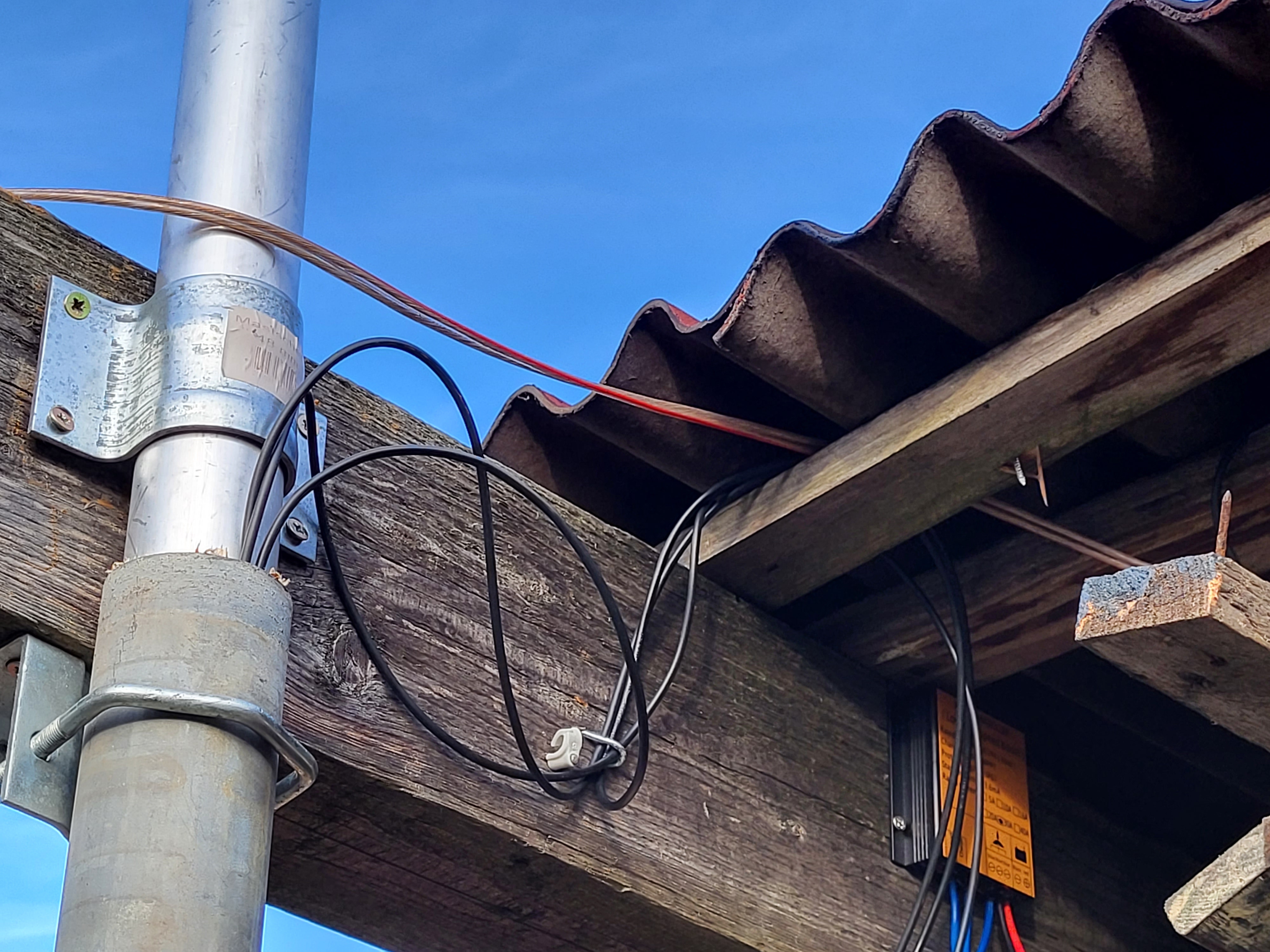

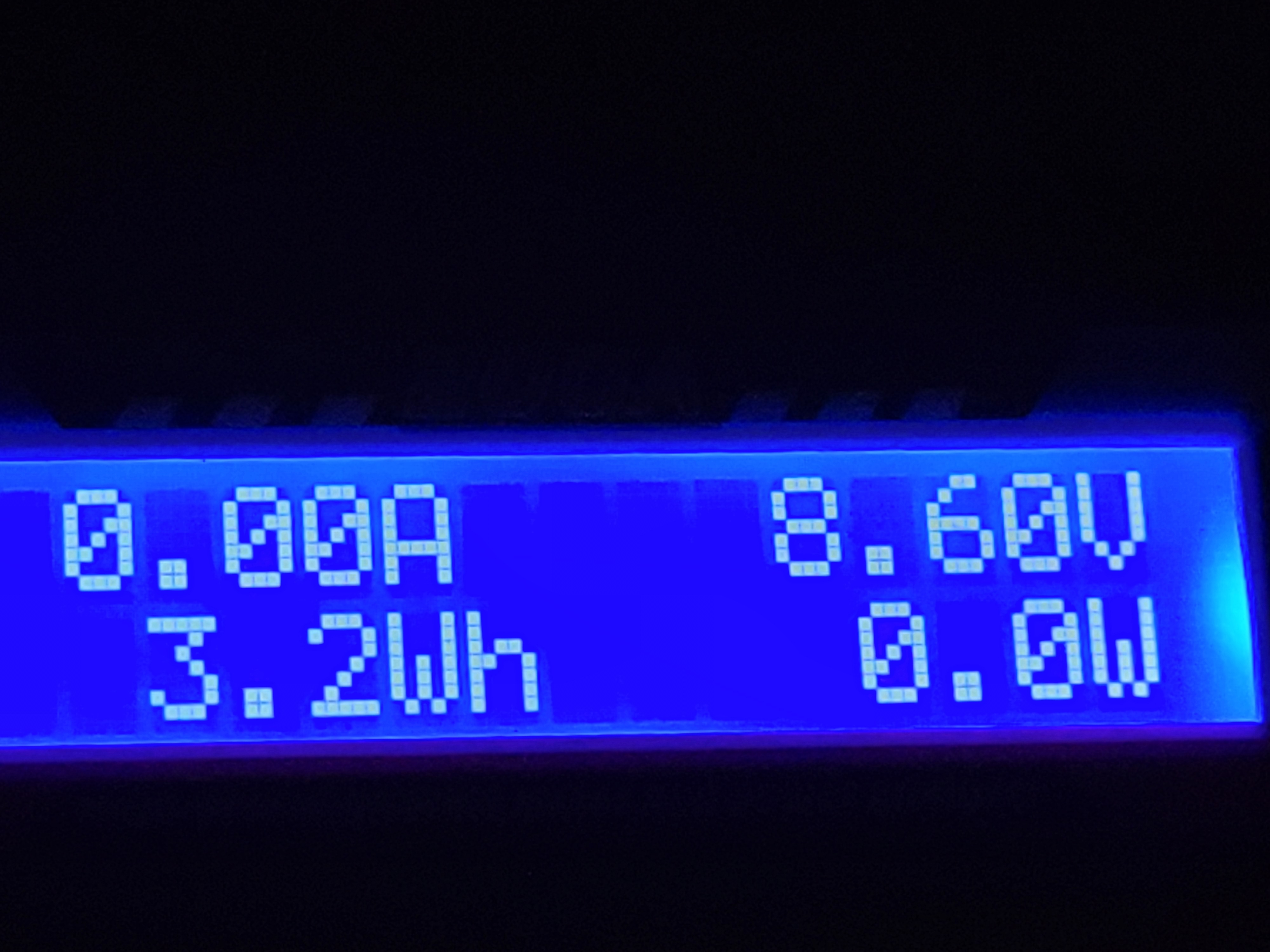

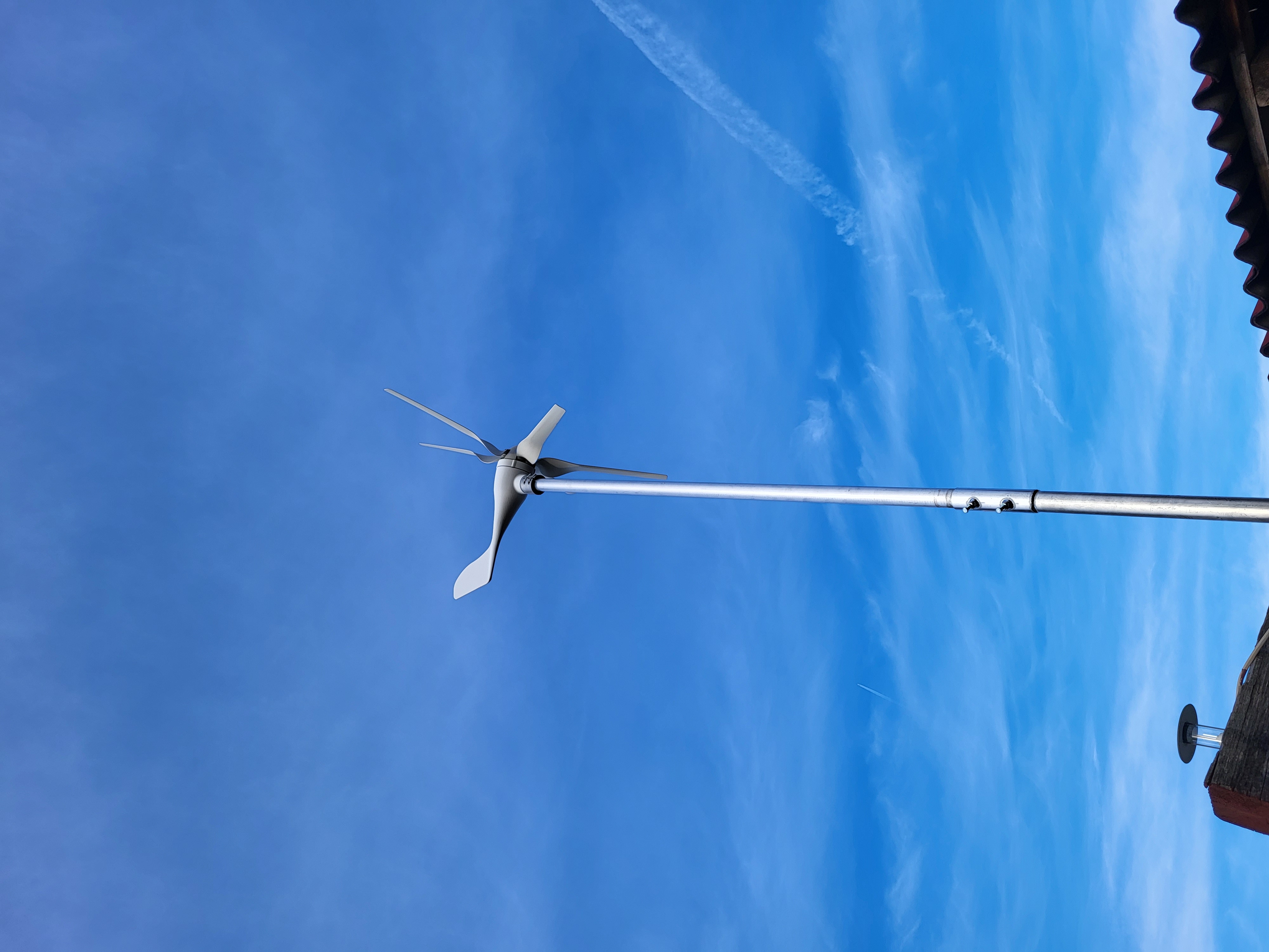

Anbei Bilder von Anschluss des Windrades.
Gruß Skip

Bild 1 weitere Entladung
Bild 2 Anschluss an Ladegerät

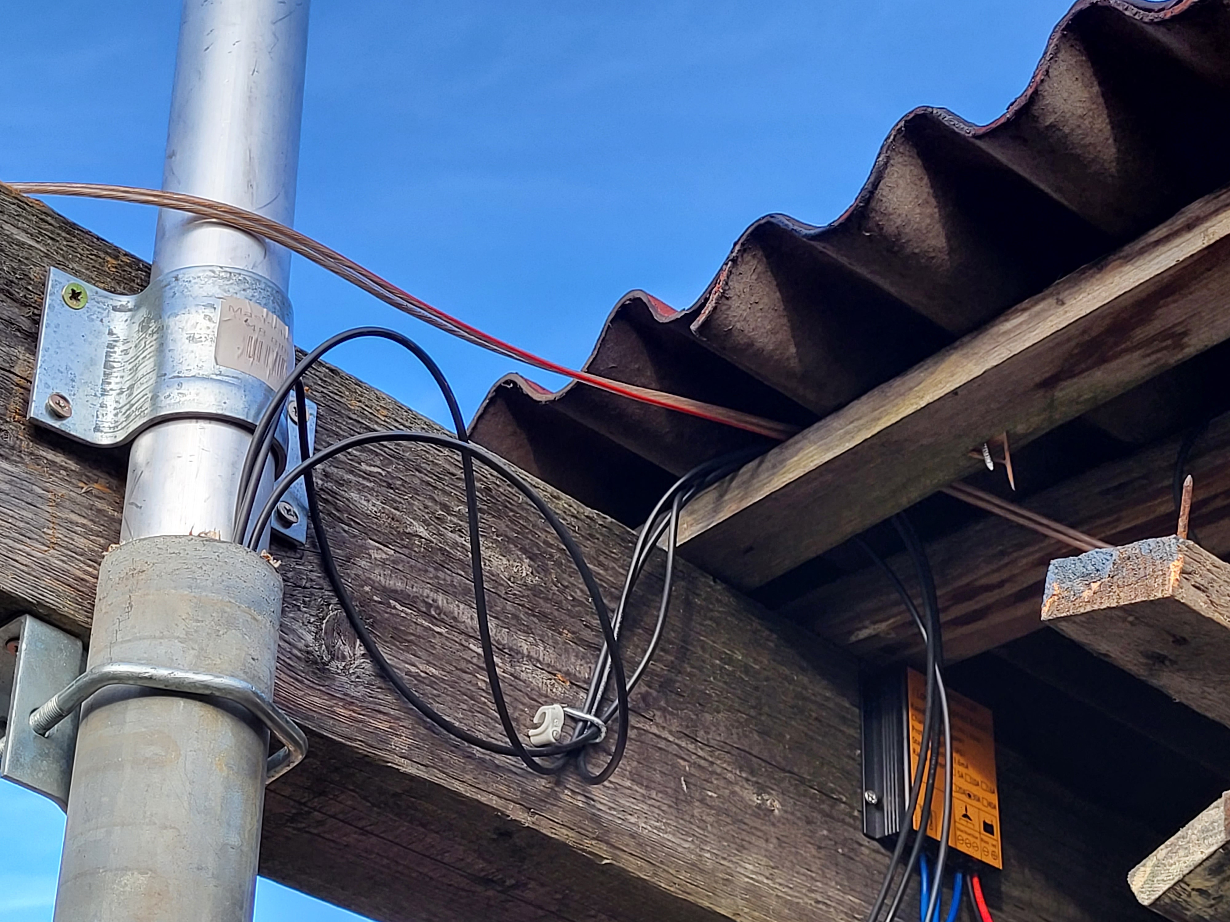

Bild 3 Windturbinen-Regler

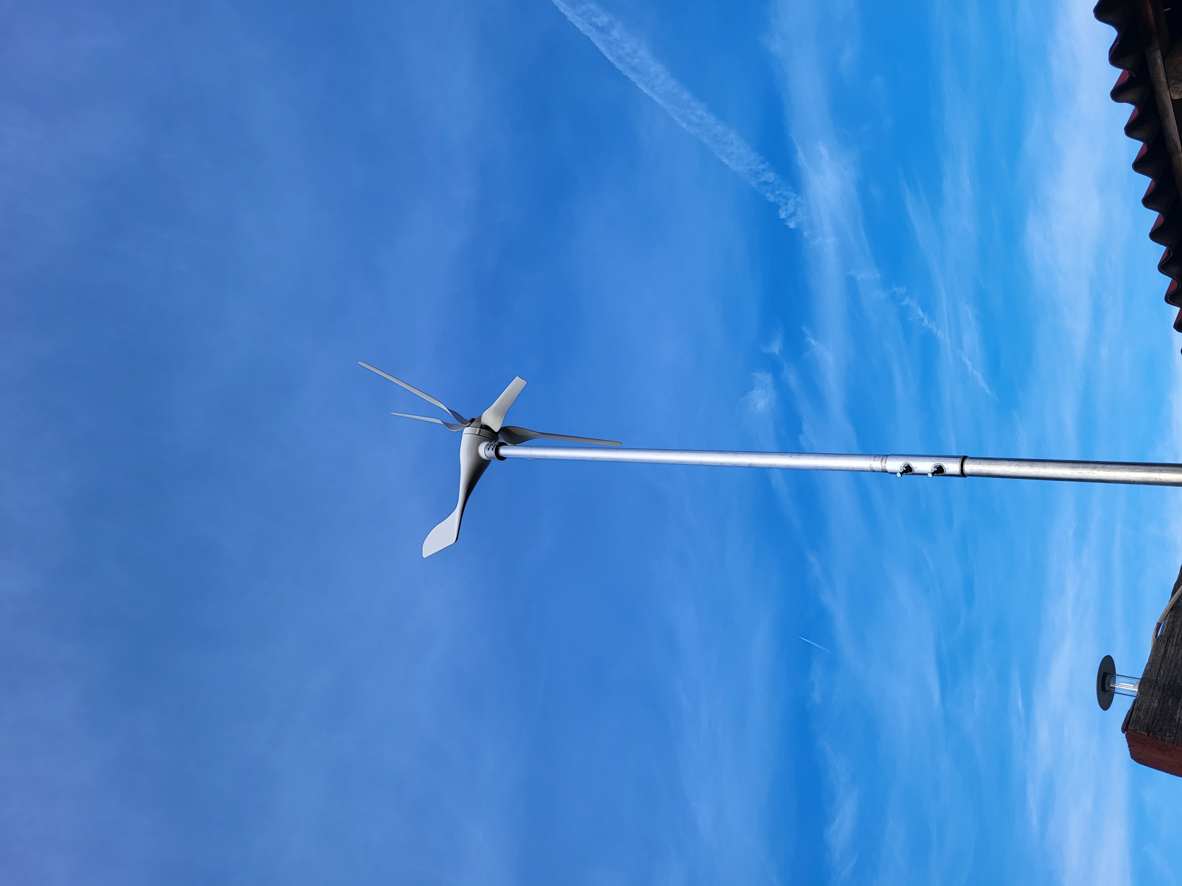

Bild 4 Windrad 5 m Höhe

Man kann ja viele Fehler machen aber erst mal den genauen Schaltplan klären.
Windrad mit 3 Phasen an den 3 Phasengleichrichter und Spannung messen, und mal + und - kuzschließen , was pasiert.??
Wenn das Windrad sich aus dem Wind dreht muß ja schon Leistung vorhanden sein für ausreichend Wiederstand zum Wind.
Man kann auch "versehentlich" den G direckt an den Akku klemmen, der wirt dann geladen und entladen gleichzeitig mit der Generatorfrequenz, insgesamt aber nur Entladen.
Gleichstrom messen nur im Gleichstrommodus, bei Wechselstrommodus wirt keine Anzeige gemacht .
Unbedingt den Akku auf Spannung bringen wie weiter oben in anderen Beiträgen schon angeregt.
Eine Glübirne kann auch direkt an 2 Phasen vom G angeschlossen werden.
Aber mit schwachen Birnen anfangen , wurde auch schon erwähnt (5 W ) , das Windrad solte dann mit Drehzahlsenkung reagieren.
