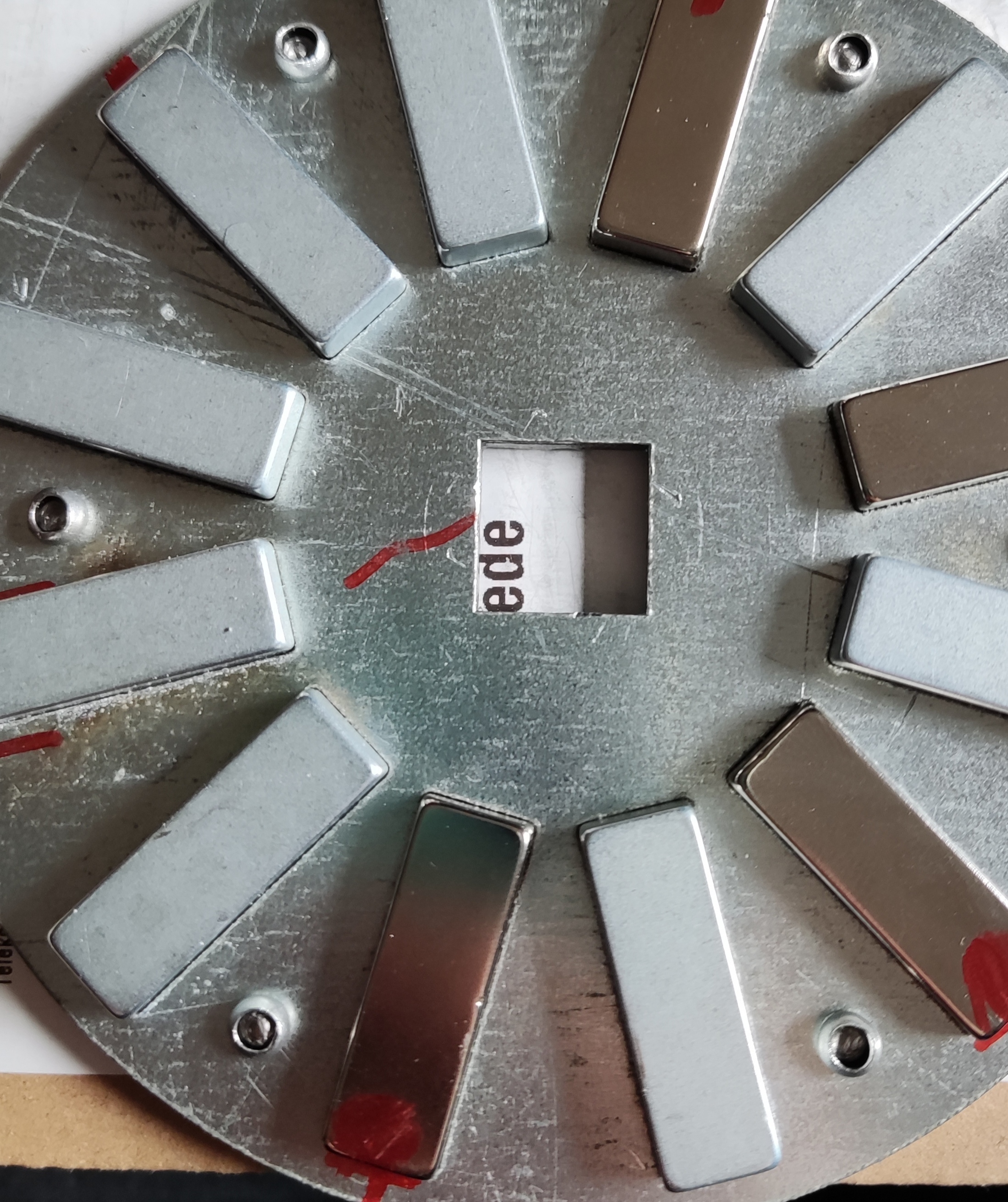

Gepostet: 14.02.2023 - 14:53 Uhr  ·  #43
Sind schon 3 Phasen.
So jetzt habe ich die 6 mm hohen Magnet rein gemacht. Auf dem Bild sind noch 4 alte, glänzende 5 mm hohe zu sehen.
Jetzt bin ich am überlegen ob ich den MPPT Laderegler mit Boost Funktion dran lasse, der fängt auch bei 8,5 - 9 Volt an zu Laden oder in ich es mit dem Gleichrichter und einen UP Stepper probiere, der läd schon ab 3,5 - 4 Volt.
Mal sehen ab Donnerstag soll es eh stürmisch werden, Freitag sogar Böen mit über 20 m/sec, da brauche ich dann auch keinen Up Stepper.
HG Moonk

Re: Elvwis Alu Generator EGE 600-VA
Gepostet: 14.02.2023 - 15:05 Uhr  ·  #44
Der Spalt zwischen den Spulen und Magneten ist jetzt insgesamt 1 mm kleiner, wären ja bei 2 Scheiben je 1 mm durch die höheren Magnete 2 mm gewesen aber da die Kunststoff - Schale wo die Spulen drinnen sind nicht ganz gerade ist, wäre es bei 1 mm je Scheibe knapp geworden und die Magnete hätten vielleicht stellenweise an der Schale geschliffen. Aber insgesamt 1mm kleinerer Luftspalt bringt sicher auch ein wenig und die höheren Magnete sicher auch etwas .
Der Generator geht jetzt auch ein wenig schwerer zu drehen.
HG Moonk

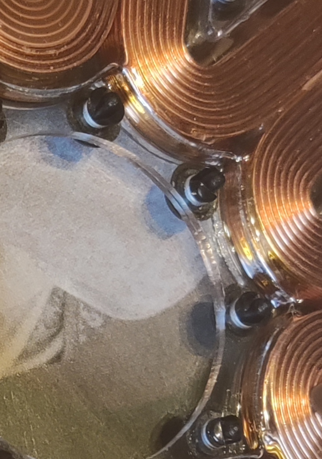

Beiträge: 4546
Gepostet: 14.02.2023 - 17:24 Uhr  ·  #48
Sonderbar. Aber an die schwarzen Knöpfe hast Du keinen Magneten mal ran gehalten?
Wie dick ist eigentlich die magnetische Rückverbindung? Die Bleche, wo die Magneten drauf sitzen?
Moonk
Alter: 63
Beiträge: 42
Dabei seit: 02 / 2023
Gepostet: 14.02.2023 - 17:35 Uhr  ·  #49
Hallo, das Schwarze sind einfach nur Kunststoff Pfropfen die halten die Schale zusammen.
Eine Platte wird so 2mm dick sein und dann ist noch jeweils ein 1 mm dickes Blech mit Löchern das die Magnete nicht Wegrutschen können, das ist drauf genietet.
HG Moonk
Moonk
Alter: 63
Beiträge: 42
Schwarze Kunststoff Nieten
Gepostet: 14.02.2023 - 17:46 Uhr  ·  #50
Hier etwas vergrößert die schwarzen Teile.
Dateiname: IMG_20230214_174210.jpg
Dateigröße: 447.03 KB
Heruntergeladen: 599
Beiträge: 4546
Gepostet: 15.02.2023 - 10:07 Uhr  ·  #51
Ja schon, aber es gibt auch magnetisch leitfähigen Kunststoff, ähnlich wie Eisen!

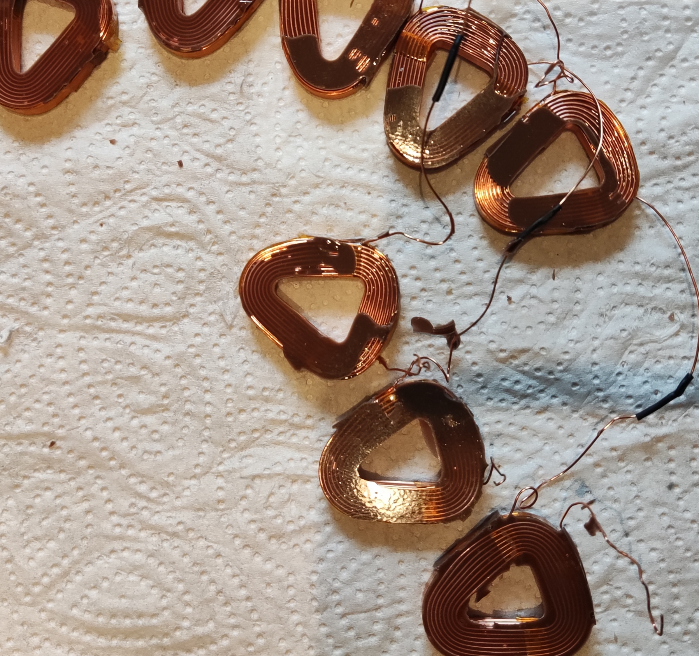

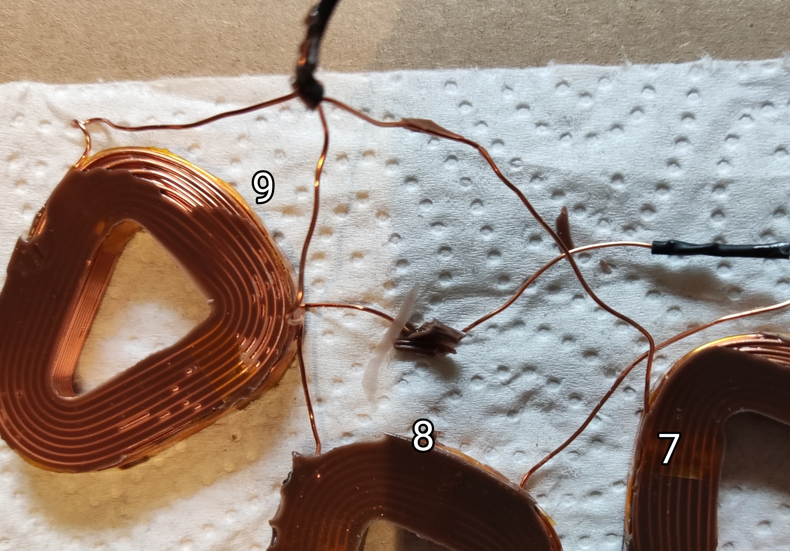

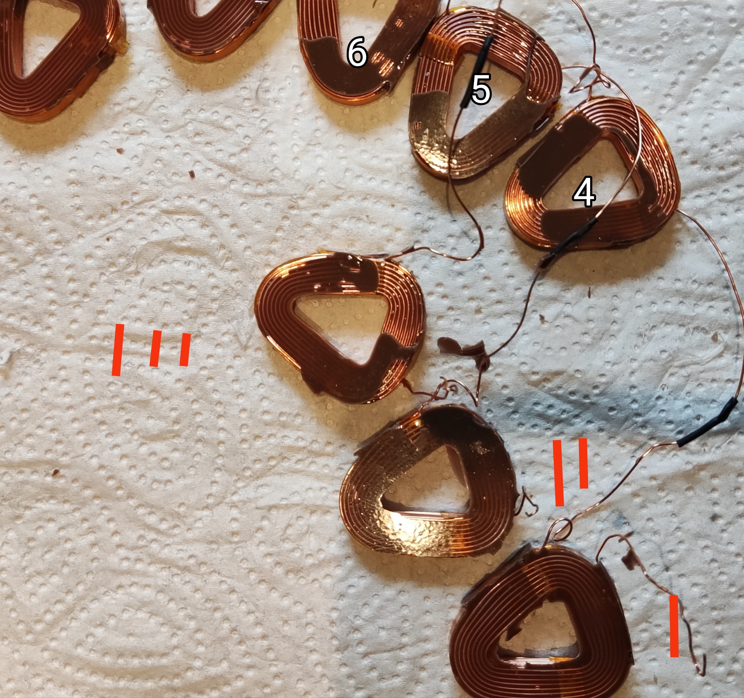

Gepostet: 18.02.2023 - 09:59 Uhr  ·  #58
Hallo, da ja der Generator auch mit den höheren Magneten immer nur kurz und ganz wenig läd habe ich wieder alles abgebaut, zerlegt und die Kunststoff Lagerschalen auseinander genommen.
Ich hoffe das ist Zeug was überall dran ist ist Harz und nicht die geschmolzene Draht-Isolierung.
Alles sehr schlampig gemacht und soll das eine Reihenschaltung sein, dachte man nimmt da eine Sternschaltung aber was weiss ich schon.
Bei der roten 1,2,und 3 gehen jeweils die Phasen aus dem Generator.
Dann ist 1 mit 4 und 7 verbunden, 2 mit 5 und 8, die 3 dann natürlich 6 und 9.
Die Enden von 7, 8 und 9 sind dann zusammengelötet.
Was sagt ihr dazu?

Moonk
Alter: 63
Beiträge: 42
Gepostet: 18.02.2023 - 10:45 Uhr  ·  #59
Hallo, wie die Spulen verbunden sind kann das ja gar nicht richtig funktionieren.
Müsste nicht von allen 9 Spulen jeweils ein Draht Ende zu einem Punkt zusammen geschlossen werden und das andere Ende jeweils dann von Spule 1, 4, und 7 zu Phase 1 werden, 2, 5, 8 zu Phase 2 und 3, 6, 9 zu Phase 3.
HG Moonk

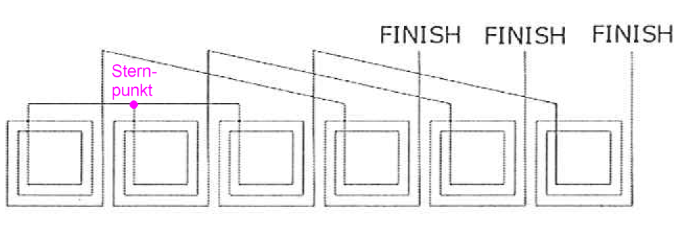

Beiträge: 4546
Gepostet: 18.02.2023 - 11:35 Uhr  ·  #60
So richtig ersichtlich ist das nicht, da jeweils nicht alle Spulen und Verbindungen dargestellt sind.
Aber im 2. Bild sehe ich einen Sternpunkt, (der nicht heraus geführt werden braucht).
Ansonsten alle Spulen einer Phase in Reihe. Wohl richtig gemacht.
