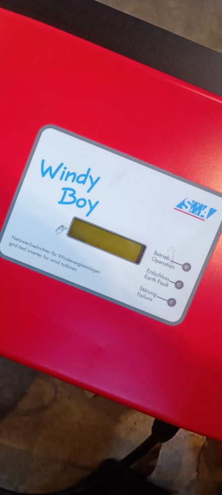

Habe soweit alles als Testaufbau angeschlossen.
Sobald der Windgenerator in Bewegung kommt signalisiert der Windy Boy mit einer roten LED "Erdschluss"
Kann den Fehler gerade nicht ausfindig machen.

Na dann miss mal, ob von irgendeiner Phase Verbindung zum Generatorgehäuse besteht. Mit dem Ohm-Meter, wenn der Rotor absolut steht, sonst hast Du plötzlich negative Widerstände.
Es darf in keinem Fall ein Erdschluss erkennbar sein.

Hab ihn mit dem Laubpuster mal ein bisschen angefeuert. Ab 40v glimmt die Masseschluss Birne und ab 80V leuchtet die Birne für "Betrieb".
Komischerweise haben jetzt alle Phasen untereinander wieder Durchgang.

Hab den Generator mal auf 150 - 200V gebracht. Dann verschwindet die Erdschluss Birne wieder. Der Wechselrichter schaltet sich auch ein und die Birne Betrieb blinkt.
Also bei 200 V dreht das Rad aber schon echt ordentlich. Weiss gar nicht wie das Gerät annähernd 300V erreichen soll.
Also grundsätzlich funktioniert alles, aber ich befürchte, dass da schon ordentlich wind kommen musst bis es was mit Ertrag wird 🙈

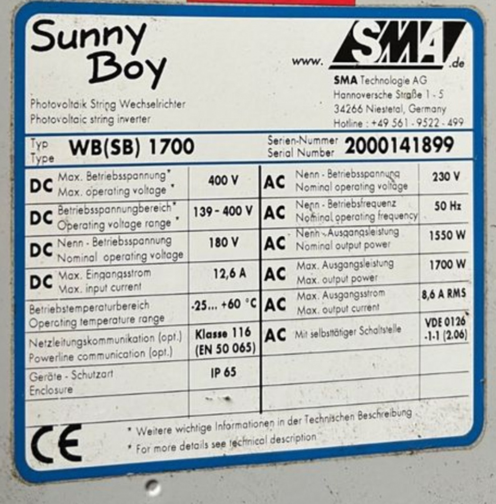

Wegen der Netzspannung sollte es wohl passen, hab Mal ein Foto von den technischen Daten beigefügt.
Ich habe den Wechselrichter eine halbe Stunde dran gelassen. Der hat immer wieder versucht sich mit dem Netz zu verbinden und ging dann auf die besagte Störung.

Entschuldigung, hattes Du nicht davon geschrieben, dass Du einen WindyBoy hast?

Ja, die Windy Boy sind im Prinzip Sunny Boy mit einer auf Windkraft vorprogrammierten Kennline. Deswegen steht auch als Typ WB (SB) 1700

Ok , also der Windyboy sollte ja dann der richtige sein

Im Handbuch steht des weiteren
The Windy Boy also has a smooth
startup parameter which, when acti-
vated, protects the mechanical com-
ponents of your wind turbine system,
and thus contributes to a long service
life for your system.
Watchdog
Error message in the program code flow monitoring.
Zac-Bfr /
Zac-Srr
The grid impedance is no longer within the permissible range ("Bfr"
or "Srr" is an internal message which has no meaning for the user).
The Windy Boy disconnects from the grid in order to avoid potential
damage or islanding. The impedance is calculated from the grid
impedance and the impedance of the Windy Boy's grid connection
cable (AC cable).
Check the grid impedance and the grid connection at the Windy
Boy. Use a cable with an adequate cross-section (= low
impedance), observe the advice to this effect in the installation
manual. If the grid impedance is still too high, ask the grid operator
if the grid characteristics at the feed-in point can be altere
Eventuell musst Du noch etwas rumspielen mit den Settings , bzw mal SNA anrufen :-/

Das Erste ist ein Sanftstart. Das zweite in Übersetzung von Google:
"Überwachung
Fehlermeldung in der Programmcodeflussüberwachung.
Zac-Bfr /
Zac-Srr
Die Netzimpedanz ist nicht mehr im zulässigen Bereich („Bfr“
oder "Srr" ist eine interne Nachricht, die für den Benutzer keine Bedeutung hat).
Der Windy Boy trennt sich vom Netz, um Potenziale zu vermeiden
Beschädigung oder Inselbildung. Die Impedanz wird aus dem Netz berechnet.
Impedanz und der Impedanz des Netzanschlusses des Windy Boy
Kabel (AC-Kabel).
Überprüfen Sie die Netzimpedanz und den Netzanschluss am Windy
Junge. Verwenden Sie ein Kabel mit ausreichendem Querschnitt (= gering
Impedanz), beachten Sie die diesbezüglichen Hinweise bei der Installation
Handbuch. Wenn die Netzimpedanz immer noch zu hoch ist, fragen Sie den Netzbetreiber
wenn die Netzeigenschaften am Einspeisepunkt verändert werden können."
Impedanz setzt sich aus Wirk-und Blindwiderstand des Netzes zusammen. Also ohmscher und Induktiver Anteil.
Hier eindeutig: Die "Verlängerungsschnur" hat zu viel Widerstand. Wahrscheinlich zu lang, oder für die Länge zu wenig Querschnitt, oder Steckkontakte mit zu viel Oxid.
Sollte die Kabelrommel teilweise aufgerollt geblieben sein, dann evtl. noch zu viel induktiver Anteil.
Übrigens: Es ist wahrscheinlich, dass der WR erst mit dem Netz verbindet, wenn ausreichend Eingangsspannung lange genug anliegt.
