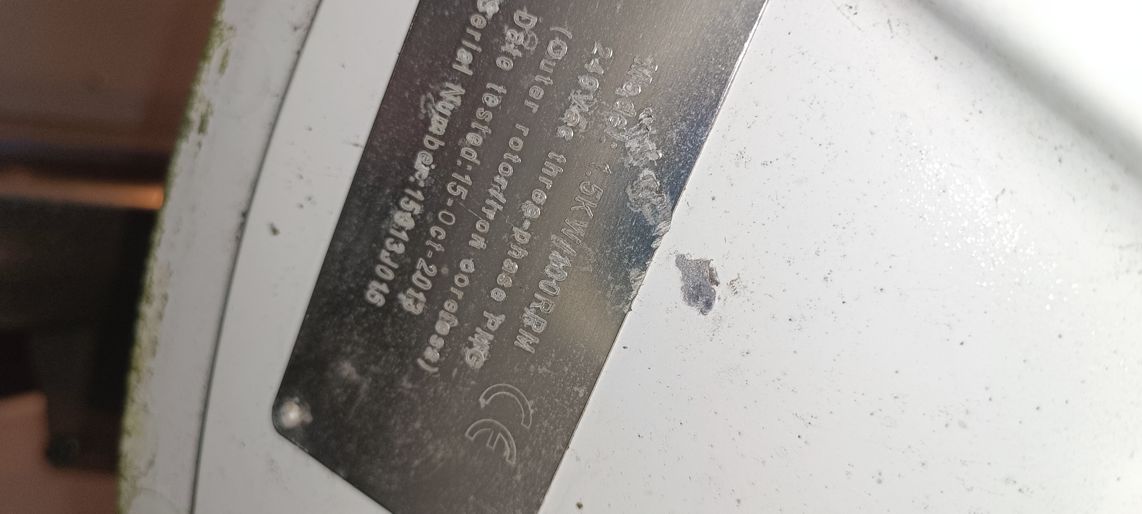

Könnte ich nicht mit einem Multimeter morgen mal testen wie viel Volt ankommen? Würde das Gerät dann mit einen Laubpuster auf Touren bringen 😉
Stelle nochmal ein Bild vom Typenschild des Generators mit ein.

Gepostet: 02.03.2023 - 22:45 Uhr  ·  #7
Oha.
249 VAC 1.5 kW
Lebensgefahr
Liest das jenand hier?
Was soll da ein Solarinvert oder billig CN..
Diese Gen kann man durch drehen off load schrotten.
Na dann,..

Wie so denn Lebensgefahr? Können aus der Steckdose doch auch raus kommen.
Diese WR von Solarinvert werden vermutlich aber nicht gehen, trotz 249V bei Nennleistung und Nenndrehzahl.
Weiß man nicht, wie hoch die Windmühle dreht.
Verbleibt wohl nur noch der ABB UNO + Zusatztechnik. Letztere aber nicht billig.

Grundsätzlich liegt die Verantwortung für den sicheren Betrieb beim Betreiber.
Aber ja, so wie ich es verstanden habe, gibt es die 250 V AC schon bei 100 RPM.
Dreht es schneller, dann gibt es auch mehr Spannung.
