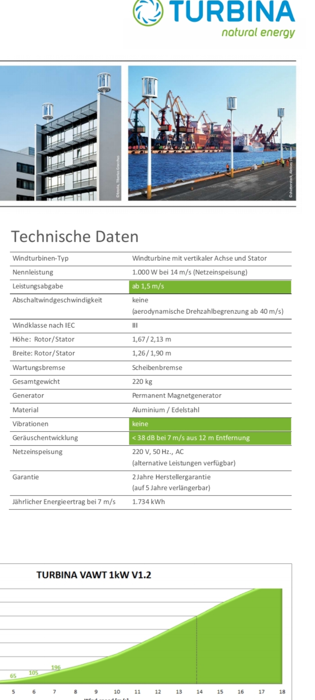

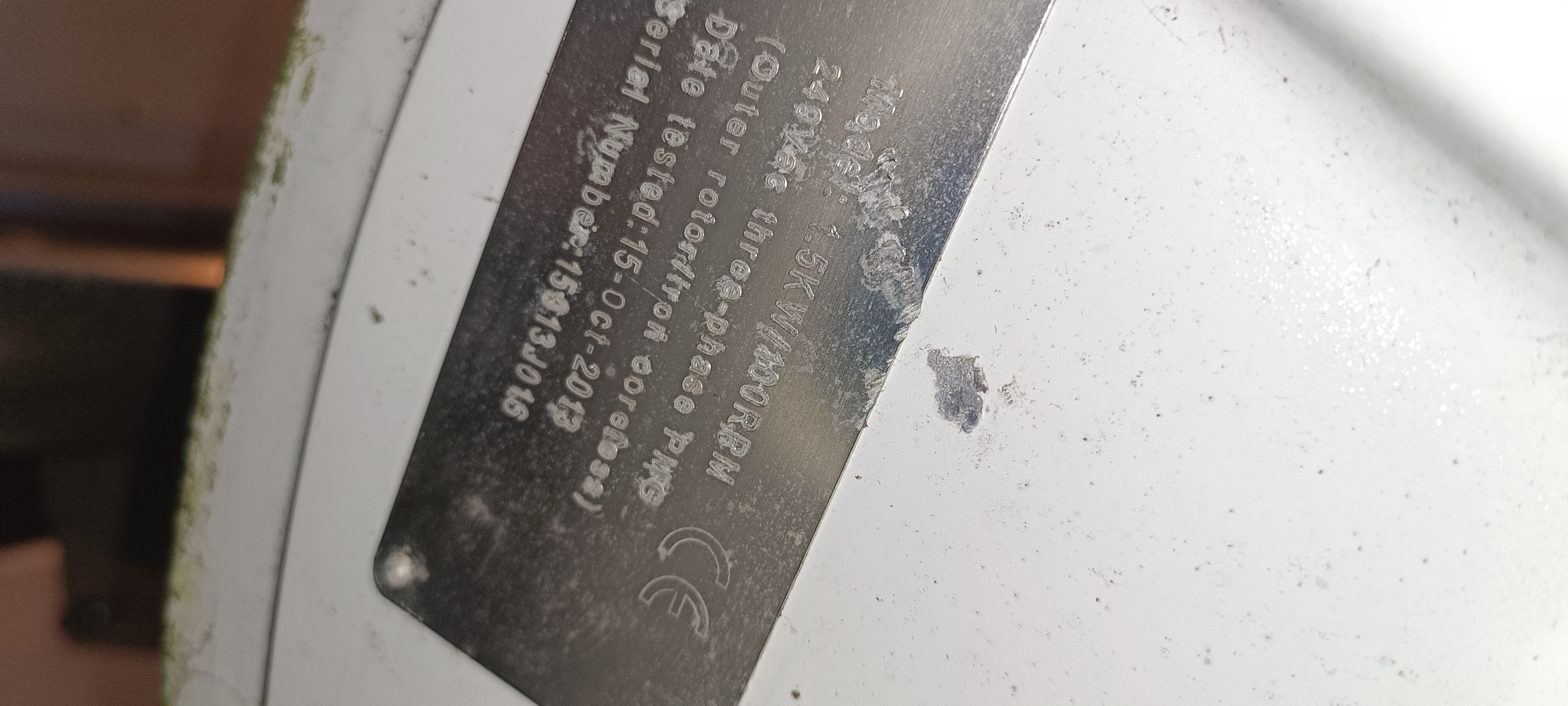

Ich habe seit 10 jahren eine 3kw PV Anlage auf dem Dach und wollte diese schon immer gerne mit einem Speicher und einer Windanlage kombinieren.
Ich könnte jetzt das o. g. Windrad für sehr kleines Geld bekommen. Es gibt aber keine Elektronik dazu. Ich wohne in Niedersachen (100km von der Küste entfernt) und habe in Hauptwindrichtung kilometerweit Feld. Es SOLLTE genügend Wind vorhanden sein.
Allerdings ist Niedersachsen verklemmt, wenn es um Genehmigungen bzgl Windanlagen geht. Das gute wäre, dass dies ein leises Windrad ohne nennenswerte Schattenwürfe ist. Desweiteren ist das nächste Wohnhaus ca 50 Meter entfernt.
Auch zum Thema Elektronik ist mir alles etwas fraglich. Was ich da brauche.
Vielleicht schreibt ihr einfach mal drauf los, was ihr dazu meint.
