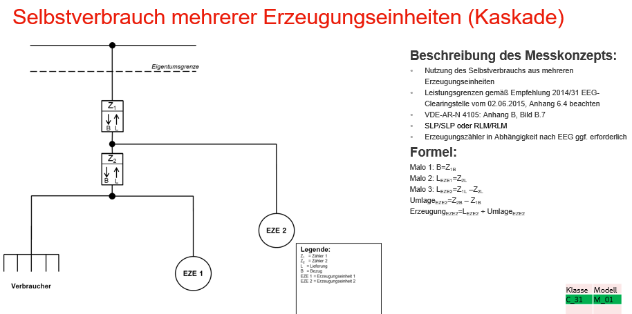

Da wir zuvor per PN in Kontakt waren möchte ich meine Anmerkungen dazu hier auch veröffentlichen.
"...Schema führt irgendwie zu Verwirrungen.
Sieht so aus, als ob der Anteil für Selbstverbrauch von EZE 2 in Z2 als Bezug aus dem Netz aufgefasst wird.
Kommuniziert Z1 mit Z2, so dass das ausgeschlossen wird?
Wenn das wirklich geht, was wären das dann für Zähler?
Trennung der kompletten Versorgung von z.B. EG und 1. Stock geht natürlich auch.
Dann jeweils 1 Zähler. Nur ist dann keine Möglichkeit, wenn z.B. im EG Energiemangel im 1. Stock aber Überschuss,
dass der 1. Stock dem EG quasi hilft beim Eigenverbrauch.
Daher für mich keine akzeptabele Lösung.
Wenn die Energieversorger zu sehr rum zicken, bei Vergütung und Zulassung der WR,
dann bin ich zumindest geistig inzwischen Fan von so einer Lösung:
Forum/cf3/topic.php?p=63271#real63271 , Schema dann im 1. Link."
Beiträge: 3587
Re: Standordplanung Kleinwindanlage
Gepostet: 02.04.2022 - 00:02 Uhr  ·  #51
Nö, Netzbezug ist eindeutig und einfach: Z1 Bezug siehe Malo1 B=Z1B
Nein, nicht erforderlich. Man muss die Zählerstände ablesen und dann die Malos durchrechnen.
So bekommt man dann für die Vergütung differenziert was an Sonnenstrom und was an Windstrom in Netz geht.
Auch kann man ausrechnen was jeweils Eigenverbrauch war, bzw. Gesamtenergie Sonne und differenziert eben auch Gesamtenergie Wind.
Technisch einfacher geht es nicht, wenn man es denn so umständlichen machen muss, weil die Gesetze so unnötig kompliziert sind. Hinzukommt das Messkonzept lässt sich für weitere Energiequellen erweitern bzw. kaskadieren.
Z3 müsste unter Z2 angeschlossen werden und die Verbraucher an Z3 hängen,
oder einfacher Z3 zwischen Z1 und Z2 hängen. Die Malos werden dann komplexer aber ja, das geht auch
wenn man keine Fehler macht :D

Werde ich mir nochmal in Ruhe einziehen. Wenn es so geht, dann wäre es sehr wichtig, schon in der Planungsphase.
Hauptsache das wird beim Energieversorger in der Endabrechnung richtig gemacht! Man selber muss es auch drauf haben, um es zu kontrollieren.
Beiträge: 3587
Gepostet: 02.04.2022 - 11:18 Uhr  ·  #53
Deswegen nennt man es auch "Messkonzept" und legt dabei die Formeln für die Endabrechnung fest.
Mit Sicherheit wird das Messkonzept mehrfach gegen gelesen und kontrolliert.
Ich habe es jetzt auch kontrolliert und das Messkonzept ist schlüssig.

das sind alles schnöde Zweirichtungszähler vom Versorger. Da würde man jeweils Smartmeter dazu packen um ein Monitoring zu machen. Den Energieversorger interessiert nur der Stichtag und da werden dann die unter "Formel" genannten Differenzen gebildet.
Eine Segmentierung der Verbraucher funktioniert hier nicht - schliesslich ist die Erwartung, dass Sonne und Wind stark komplementär sind, also mal das eine und mal das andere da ist.
Ich habe gerade auf dem Photovoltaik-Forum zur Realisierung gepostet, ist aber sehr spezifisch für die eingesetzten KOSTAL Solar Wechselrichter: https://www.photovoltaikforum….indanlage/

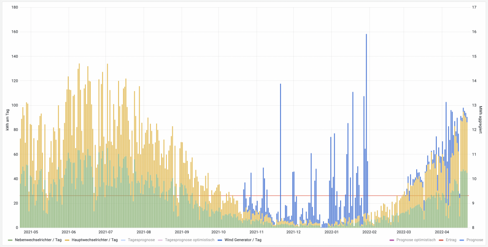

Weil hier von Solar / Wind Kombination gesprochen wurde die Auswertung der Erträge aus Solar (22.8kWp) und Wind (7.5kW):
Die blauen Balken sind die simulierten Werte für Wind, die gelben und grünen meine beiden Solar-Wechselrichter. Die Wind-Simulation steht nur im Zeitraum Mitte Oktober - Februar und dann wieder ab März zur Verfügung. Meine Wetterstation ist Ende Februar bei Sturm umgefallen und musste erst repariert werden. Für den Zeitraum habe ich also keine Wind-Rohdaten.
Speicherung von Strom für 2-3 Tag wird die Autarkie November bis März ordentlich nach oben treiben. Nur Sonne ist in dem Zeitraum weit unter dem Tagesbedarf (rote Linie).

Sehr anschauliches Beispiel, wie mit Wind die PV-Lücke im Winter geschlossen werden kann. Ist aber Windenergie mit 100% gerechnet, oder? Real ca. 1/3, aber immer noch gut.
Nun muss es nur noch umgesetzt werden. So jedenfalls hatte ich Dich verstanden.

Das ist (hoffentlich) richtig gerechnet. Ich habe ein Generator-Diagram Wind m/s vs. Generatorleistung. Da wird noch der Wirkungsgrad drauf multipliziert um die dargestellt Leistung zu ermitteln. Windmessung erfolgt lokal und wird auf Nabenhöhe hoch gerechnet.

PV ist West und Ost bei 15 Grad. Das ist sehr gut für die Verteilung über den Tag, aber nicht optimal für Maximalertrag. Geht aber nicht anders, Südseite habe ich nicht.
Die PV Anlage wird nicht erweitert, lediglich der Speicher wird größer. Der Speicher wird freilich vom Lademanager des KOSTAL Wechselrichter geladen - der nimmt dafür allerdings nicht nur Solarstrom, sondern alles was an Überschuss am Hausanschluss raus geht. Nennt sich AC Laden bei KOSTAL. Es wird also 230 AC für Akkuladung verwendet.
