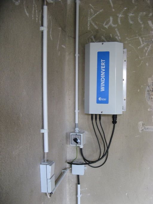

Windwechselrichter 1000 W
Gepostet: 24.03.2022 - 20:10 Uhr  ·  #46
zum Thema hier: Ich habe noch Wind-Netzinverter vom Typ WIN 1000 / 48V, Made in Germany, im Lager. Passend zu Kleinwindrädern bis 800 Watt Leistung, sie müssen allerdings kurzschlussfest sein.
Mehr Infos gerne per PN
Grüße von Günther

Hallo Freunde , jetzt wird es doch etwas prominent mit der Werbung hier ..
Bitte beachten: die alte Serie der Wind Invert ist leider NICHT DIN konform. Die neue schon , aber sehr teuer.
Bitte auch posten Günther: das Problem ,das wir selber hatten, ist ganz einfach zu beschreiben:
Wenn die WKA leicht anläuft , hat diese in 48 V AC viel zu früh in kleiner Böe die Kurzschlusstop Spannung der Windinvert erreicht:
Dann fast brutale Kurzschlussbremse aus vollem Lauf.. dann warten ..warten, dann das ganze von vorne beginnt..
Grund:
das effiziente Windsystem steigert die Spannung schneller , als die Messrampe der Windinvert den Netzbetrieb freigibt.. Info dazu gern per Post..
nicht immer einfach dann,

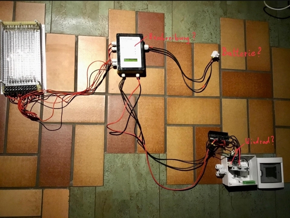

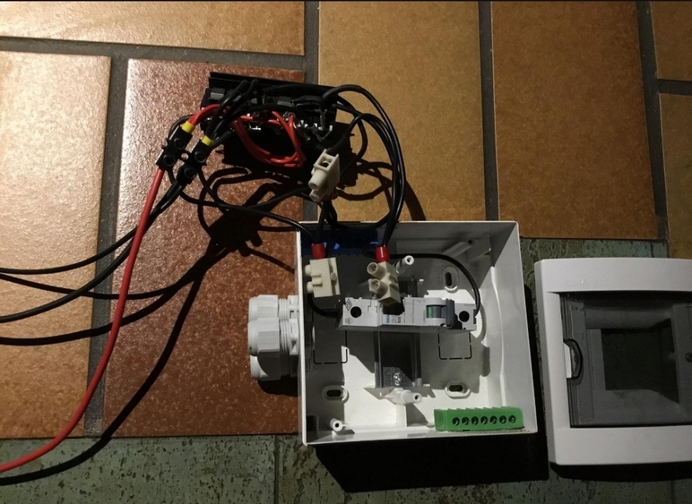

An dieser Stelle muss einfach gesagt werden, dass man ohne sicheren DC Schutz keinen Windy Boy betreiben kann.
DAS war auch genau das Problem . Es war den beiden wohl egal.
Er zeigt hier das Bild unseres einfachen Ladereglers.
Genau das habe ich zur Sicherheit schon damals gesagt: DAMIT gehts es auf keinen Fall,
auch nicht mit dem Tristar, beide zu langsam , dafür nicht gebaut.
Als ich merkte, das das wohl egal ist...
Nur eine WKA ist mit den knapp 2m kein Spielzeug , und es ist eine Frechheit hier über unsere Unternehmung Fakten zu fälschen.
DENN ES GEHT UM DIE SICHERHEIT! DAMALS WIE HEUITE.
Klar war damals gesagt :
Wer soll denn da die Verantwortung übernehmen ?
Keine Antwort.
"DAS KRIEGEN WIR SCHON HIN " heistt es jetzt plötzlich, genauso wie 2020 bereits uns gegenüber.
Denn :
ja , das hat mir Stormbreaker doch schon 2020 geschrieben, als die Sache mit dem Überspannungschutz völlig unklar war !
Ja , warum hat er das denn nun alles erneut aufgeschrieben ? Die Lösung war doch schon da.
Und ohne Erlaubnis hier Zitate verdrehen.... na ja...
Hier werden aus dem Zusammenhang gerissene , selbst redigierte Zitate verdreht, das kann jeder selber bewerten.
FAKT IST : es gab keinen Überspannungsschutz für den Windy Boy, also haben wir aus Sicherheitsgründen - mit Ansage übrigens geschwiegen.
Dabei bleibt es auch.,
