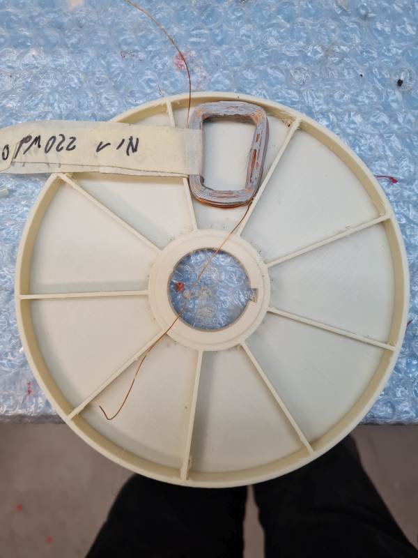

erfolgreich Spule gewickelt
Gepostet: 16.05.2023 - 22:09 Uhr  ·  #48
Also das würde schon mal so klappen
Aber mein China Generator ist echt für die Tonne, heute hatten wir mal kurz etwas mehr Wind ca 6er bis 7er,
Der Rotor dreht dann schon recht schnell, leider noch nicht gemessen, aber da kommen dann mal max 5W .
Vor der Richtigstellung der Magnete kam selbst bei Sturm nichts.
Aber so wie das jetzt arbeitet ist s natürlich für die Katz.
Werd mich jetzt mal dran wagen einen Generator zu bauen, angelehnt vom Aufbau an den China Gen. einfach mal so zum probieren und testen.
mal schaun weas da dann raus kommt.
Hatte schon mal nach Magnete für den China Gen. gesucht, die jetzt verbauten sind , sind 6mm dick, ist scheinbar kein gängiges mas, die Rechteckmagnete gibt es mit 5 oder dann gleich mit 10mm.
Wäre hier meine Schlußfolgerung richtig ? : bei 10mm Magneten könnte ich ca 20mm Luftspalt machen also wäre mehr Platz für Spulenkörper, heisst auch mehr Platz für Lackdraht, und mehr Leistung , oder ist das wieder ein trugschluss ???
lg Kalle

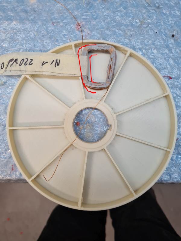

Deine neue Spulenform ist ja jetzt schon fast Rechteckig, wohl den geplanten rechteckigen neuen Magneten angepasst, falls Du jedoch noch die alte Generator Zusammenstellung mit der nun passenderen Magnetausrichtung zu den Spulen intakt hast und nicht weißt welche Strömungscharakteristik bei Dir genau zutrifft, dann hättest Du noch die Möglichkeit das Windrad in einer freien Ebene mit relativ gleichmäßig laminarer Strömung zu testen. In Bodennähe hat die Strömung immer Bodenreibung was auch für Störungen sorgt, aber in Ebenen ohne störende Hindernisse wie Baumbestand Gebäude oder Bodenrauigkeiten wie Hügel, Berge etc. ist das bedeutend besser. So wie auch über dem Meer und an der Küste bei auflandigem Wind.

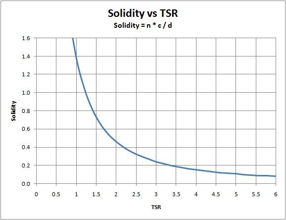

Mal zwischendurch noch ne einfachere Veranschaulichung, warum Darrieus-Läufer mit breiteren Blättern langsamer laufen.
Hier eine bekannte Grafik zur überschlägigen Dimensionierung eines Darrieus.
Nehmen wir mal als Referenz Solidity S mit 0,2 und TSR 3,3.
Wird nun die Blattbreite c verdoppelt, verdoppelt sich auch S, auf 0,4.
Die TSR sinkt lt. Grafik auf 2,2.
Ist zwar nicht die Hälfte aber mit 3,3 / 2,2 = 1,5 eine deutliche Verlangsamung.
Was hier nicht entnehmbar ist, ist die Abnahme des Cp durch diese Verlangsamung. Aber das ist wieder ein anderes Thema.

Hier mal noch eine Entgegnung auf Feldi seinen Vorschlag, vom Prinzip her nur.
Stege werden nicht gerade sein, sondern sich leicht austonnen.
Das Spulenloch muss seitlich nicht der Magnetgröße entsprechen, nur in der Höhe.
Es kommt hier nicht auf den Flusswechsel im "Spulenkern" an, sondern auf die Induktion in bewegten Leitern im Magnetfeld.

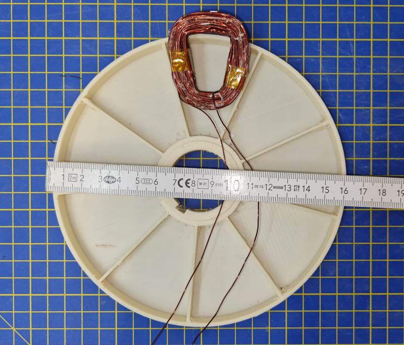

Hab jetz noch mal Spule gewickelt, aber habs schon gemerkt, mit diesem Generatordurchmesser von meinem China Teil habe ich keine Chance.
Habe jetzt einen 0,6er Draht genommen, Vorschlag war 0,75 hätte damit 220 Wd. gebraucht, bei 170 habe ich aufgehört zu wickeln, und...... immer noch zu groß die Spule.
OK für meinen kleinen eigenbau Generator könnt ich schon weiter machen sozusagen als Übungsobjekt.
Wenn ich jetzt mit der Generator Spannung auf 35V ginge, sollte ja dann für 12 V Batterieeinspeisung ja immer noch gut funktioniern. Windungen mit 0,6er Draht wären es dann 140.
Verlustleistung wären dann ca 12W hm wohl auch schon richtig viel wenn die Wicklung dann in Harz eingegossen ist. denk ich .
Versuch macht kluch
lg Kalle und schöne sonnige Pfingstfeiertage

Wenn es lediglich um das Laden einer 12V Batterie geht, musst Du im Berechnungstool z.B. 14V eintragen.
Ist ja nur für Ladebeginn.
Wenn zuvor 48V, dann für 12V 1/4 w und 4-facher Querschnitt, oder eben Draht x4 nehmen.
Wenn dann Windungen nicht mehr unter zu bringen, dann nur x3.
Es zwingt Dich übrigens keiner, innen so viel Luft zu lassen. ;-)
Kann reduziert werden, bis es sogar nur 3-eckig wird.

Dachte die Magnete sollten innen in der Spule frei bleiben
Aber die Länge glaub ich war wichtig oder ??
lg Kalle
