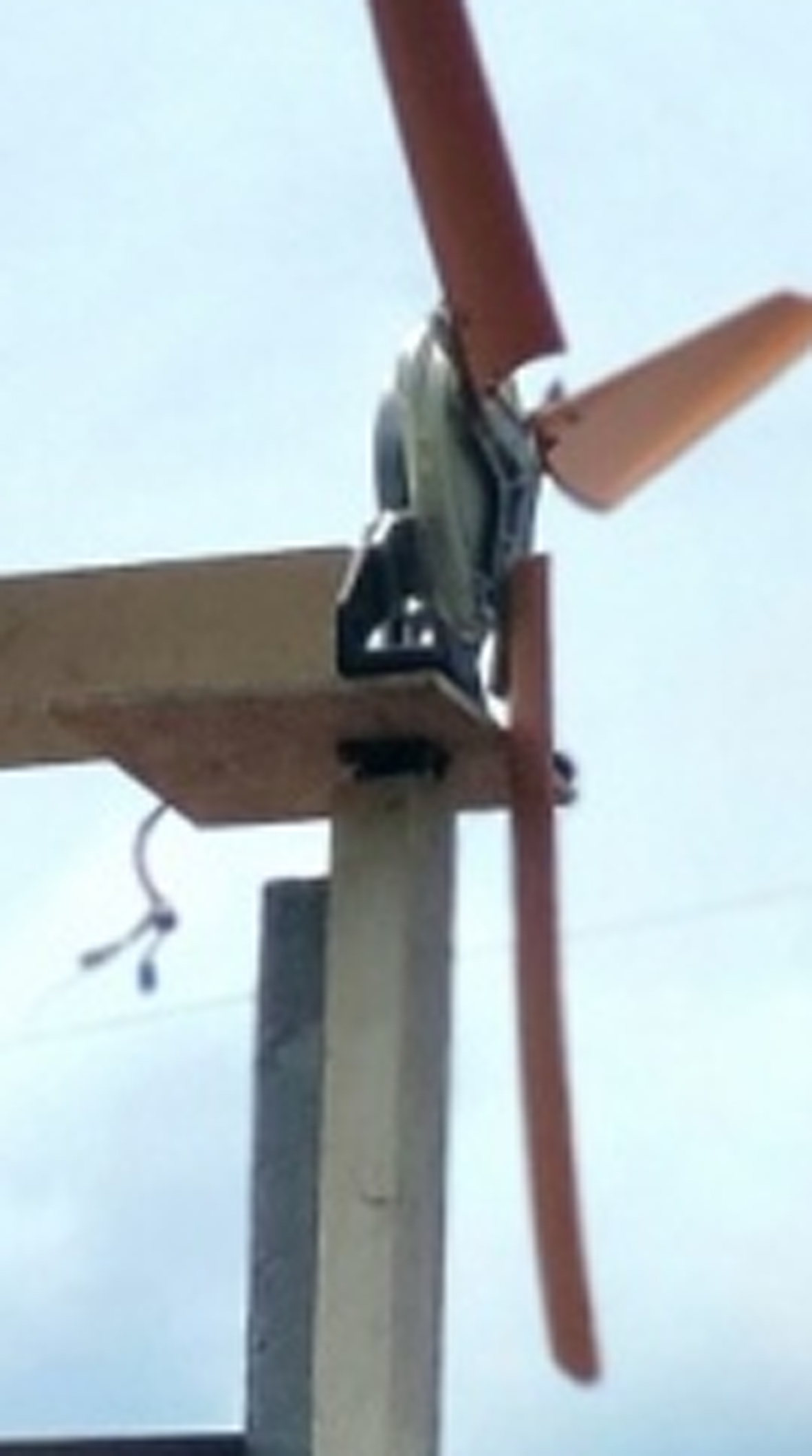

Die Flügel kürzen ist in diesem Zusammenhang nach Che`s Post zur evtl. mechanischen Leistung (des Rotors 649 W bei 162 W vom Generator) zu sehen:
"Sollte es aber richtig sein, so kann man mit solch einem Generator, der um 90V bei 500 u/min unter optimaler Last bringt,
an einem Windrad D 2,2 m nichts anfangen.
Generatorleistung sagen wir mal 1,8A * 90V = 162W. Windradleistung um 640W, bei zugeordnet 10m/s."
Ob diese Rechnung stimmt konnte ich (Carl) nicht herausfinden.
Also dann:
Wenn der Rotor mit 2,20 m Durchmesser - falls dem so sei, das ist mal dahingestellt - mehr als 3 x soviel mechanische Power bereitstellt als der Generator (mangels Drehzahl?) in elektrische Leistung umwandeln kann fällt mir keine andere Lösung ein weil so der Eindruck entsteht dass der Rotor überdimensioniert ist.
Ein Getriebe zwischen LG Motor und Rotor - da hätte ich vom Gefühl her Bauchweh - das wäre ziemlicher Konstruktionsaufwand - bei Wasserturbinen vielleicht weniger- aber hier?
Es wäre wirklich keine schlechte Idee - nach Lars Hinweis - nachzuforschen wie das bei anderen Usern des LG Motors gemacht wurde und vor allem auch mit welchen Ergebnissen.

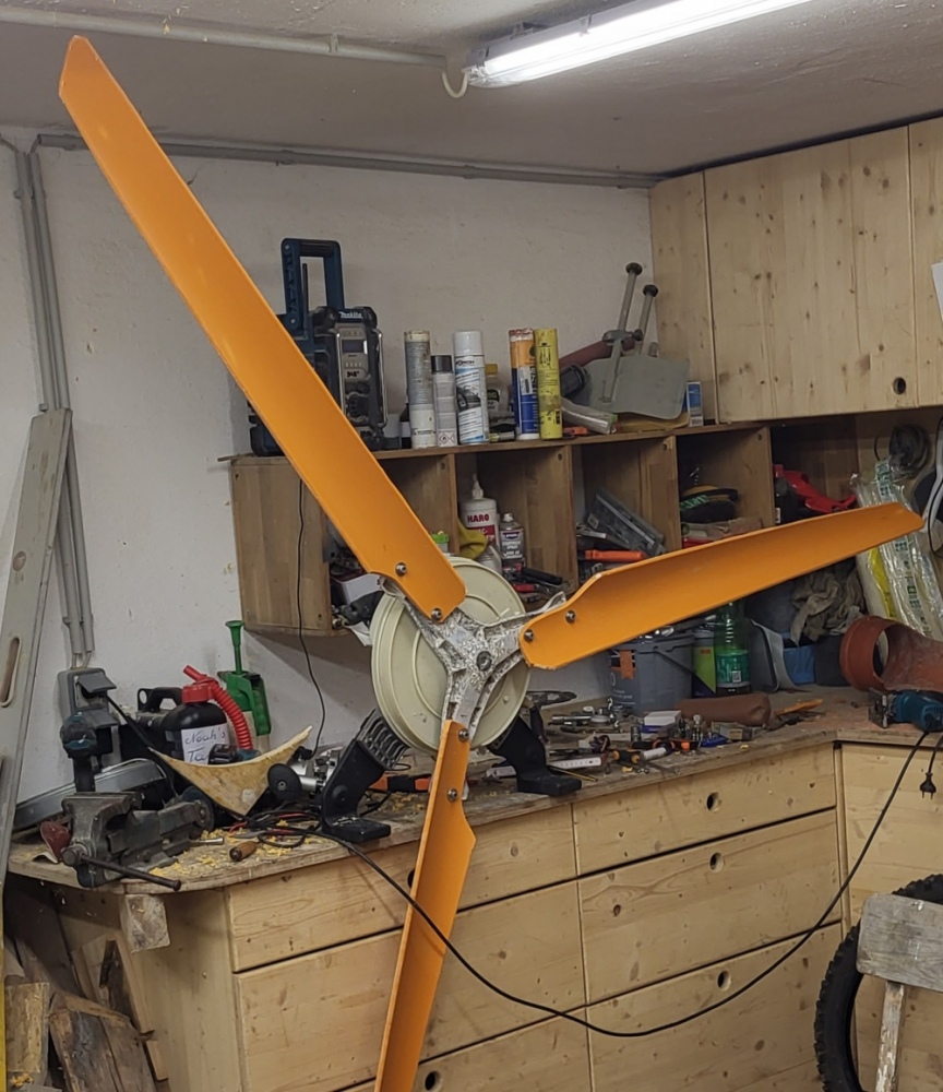

In Beitrag 41 ist sehr schön das Windrad und die Einstellwinkel der Blätter zu sehen.
Der erreicht damit nicht einmal die SLZ von 1 so wie ich das sehe.
Ein Anlaufen ist aber sicher gewärleistet.
In einem Wideo hat ei User gezeigt wie mit einem großen Gasbrenner solche Rohsegmente Butterweich gemacht werden können, und plattgedrückt eine sinvollere, auch verdrehte Vorm annehmen kann.
Mit ein wenig Übung, und langsamem durchwärmen sollte das gehen, mit einem Brenner zum Unkrautverbrennen .
Die Blätter müssen auf jeden Fall verändert werden um auf Drehzahl zu kommen !!
Ihr wist ja ohne Drehzal null W .

TSR 1 ist übertrieben, aber lediglich hingebastelt ist es schon.
Nix glatt drücken!
Man verwende das RoWi-Tool. Da wird durch den speziellen Zuschnitt der jeweils richtige Konstruktionswinkel erreicht. Außerdem wird das Blatt zum Ende hin schlanker, so wie es sein soll.
Beiträge: 5176
Re: Prototyp ist fertig und funktioniert
Gepostet: 10.06.2023 - 14:29 Uhr  ·  #48
Auf nur TSR 2 hätte ich bei dem Flügel noch geschätzt bevor Aloys auf den weiten Stellwinkel aufmerksam machte.
Keine Ahnung was so ein 110 cm langer Rohrflügel aushält ganz gleich ob mit rumdoktorn auf schneller laufen oder so wie er ist.
Es ist reine Gefühlssache wenn ich vermute dass Einkürzen ohne aufwendiges Umwickeln die einfachste Lösung wäre. Zumal er dann stabiler wird und dazu noch mit mehr TSR laufen wird.
Ich würde auf 90 cm pro Flügel einkürzen, vielleicht auch nur auf 1 m ( DENN DREIMAL ABGESÄGT UND IMMER NOCH ZU KURZ will keiner), selbst im Fall eines Fehlversuches sind neue Rohrflügel immer noch einfacher zu bauen als das Umwickeln und/oder Übersetzung - dazu noch von einem kompletten Laien auf solchem Spezialgebiet!.

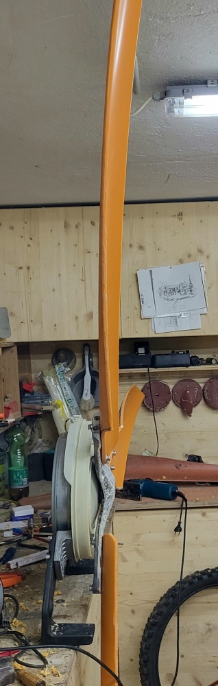

Man kann auch ein grösseres Rohr nehmen, aber das Profil wirt immer zu dick sein.
Leg das mal flch auf eine Fläche und vergleiche Profiltiefe und Bauhöhe, die auch noch in der Mitte liegt, das ist leicht 30 % dick und mehr.
Aussen läuft es mit höchster SLZ , da muß die Wölbung raus, das geht mit plattdrücken und nicht mit Rechnen !

Nach Außen muss nicht nur A die Wölbung reduziert werden, sondern auch B der Einbauwinkel und C die Profilbreite.
Wer Mathe nicht mag kommt auf den absurden Einfall, da was platt zu drücken, tappt bei B im Dunkeln und hat C noch garnicht behandelt.

Für mich ist es auch besser wenn die hintere Profilseite etwa 1/3 bis zur Ablaufkante nicht gewölbt ist sondern flach. Man schaue sich als Beispiel in der Natur die sogar sinusförmige Wölbung des Profils einer Vogelfeder an.

Nix flach, sondern nur wenig gewölbt, um 5%. Bis zur Blattwurzel geht es dann bis 13% oder mehr, wobei bei mehr als 13% die Effektivität nach lässt.

Die Wandung solcher Rohre ist schon mal 5 mm, und damit bei 10 cm Profiltiefe schon 5 % dick.
So wirt also vorgeschlagen, das geht nur ganz ohne Wölbung, also ein glattes Brett, das sieht ein Blinder mit dem Krückstock, ohne Mathe .

Und Che - bei dem Rohrflügel sollte nicht vergessen werden dass die Luv-seitige Fäche hohl und nicht flach ist. Eine noch leicht rund auslaufende rückwärtige Fläche dort im Bereich wo sich die Strömung vom Flügel ablöst würde ich für weniger günstig als relativ flach wie von Aloys vorgeschlagen einschätzen.
