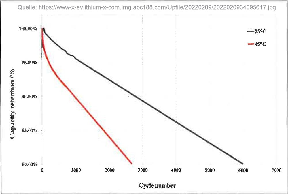

Dann hat auch noch die Temperatur einen wesentlichen Einfluss. Gefunden in https://www.evlithium.com/hot-…ttery.html
