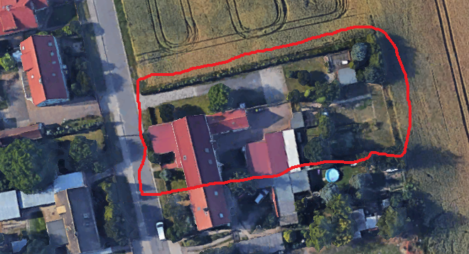

Also meinst Du, das Windrad am Gibel befestigen? Die Idee hatte ich zuerst, habe damals auch schon mit unserem Maurermeister gesprochen. Es ist der Meinung der Gibel hält das aus, so ein 40 kg Windrad.

Grundstück 1734 qm Abmessung ca.60*30 m. Wohnhaus (Zweifamilienhaus) mit einer Wohnfläche von 200qm verteilt auf 2 Etagen.
also Genehmigung notwendig und wohl auch Wohnkompfort einschränkend
Also auf 1734 m2 steht ein Haus mit einer Grundfläche von sagen wir 100-120 m2 .... da wirds doch einen Platz geben , müsste man sich halt mal graphisch ansehen zb auf Google Earth

Puh... stehen ja recht viel Nebengebäude mit auf dem Grundstück , auch vom Nachbarn , wohl auch gen Hauptwindrichtung , (fals das Bild ca ge-nordet ist) wenn man eine Turbine im wohl einzigen Platz Nord-Ost rechts im Garten

"Puh... stehen ja recht viel Nebengebäude mit auf dem Grundstück , auch vom Nachbarn , wohl auch gen Hauptwindrichtung , (fals das Bild ca ge-nordet ist) wenn man eine Turbine im wohl einzigen Platz Nord-Ost rechts im Garten"
Nur mit ausreichender Höhe ziemlich weit über der Gebäudehöhe weil der eigentlich empfohlene Abstand rechts im Garten bei weitem keinen 7 fachen Abstand relativ zur Gebäudehöhe hat!
Nach wie vor in der Umgebung empfehle ich entweder Savonius und man hat was man hat - oder ein ständiges rätseln warum leistungsfähigere Modelle mit aerodynamischen Profilen ihre Idealwerte niemals erreichen.
Das ist ein absoluter Turbulenz-djungel da vor Ort. Das Geld für Darrieus oder Horizontalläufer kann man sich sparen.

Ja das Feld oberhalb vom Grundstück ist Norden.

Ok , wird wohl irgendwann mal in einem Juli so Abends um 19-20 Uhr aufgenommen worden sein ... schätze ich mal , von Vegetation und Schatten ausgehend ....
Die PV ist ja wie du sagtest Ost-West Ausrichtung , wohl nun auf dem Hauptdach , dies ist ja recht spitz /steil ,

Das mit dem Bild muss ich mal besser hin bekommen. Einige der Bäume sind dem Fichtenmoped zum Opfer gefallen. Warnen im eingehen begriffen.

Freihlich Carl , obwohls nicht meine Bedenken sind , da ich nicht glaube dass der Standort hinten rechts so schlecht ist , Der Sommer ist lang , da würd ich in dem Eck mal mit Freunden grillen oder ne Feuerschale schühren , den Rauch beobachten , ein Bier trinken und mal nachsehen ob die Turbulenzen da wirklich so aufteten ... Aber gut richtig ists Vorsicht zu sagen , nur wenn nich dort , wo dann ? Und die 10 Meter Regelung kann mann ja auch mal "attarkieren"

"Also meinst Du, das Windrad am Gibel befestigen?" Da gerade nicht! Sondern auf dem First.
Nahezu mittig, wenn es nur 1 WEA ist. Oder etwas außermittig, damit nicht direkt über dem Schlafzimmer.
Lies Dir das mal auf meinen Seiten durch!
Jedenfalls hast Du nur auf dem First ca. 6 m/s Mittelwind, ziemlich laminar.
Wobei, Deine Hauptwindrichtungen kennen wir bisher nicht.
