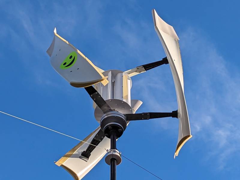

So jetzt noch ne Frage an die Spezialisten bevor ich die GEO Blätter montiere.
Der vorhandene Rotor hat jetzt innen noch was das wohl einen Savonius oder was auch immer darstellen soll. Jetzt meine Frage: weg lassen, oder als „Schwungmasse“ drin lassen, oder bremst das Ding nur? Siehe Bild

Das Geo223 läuft jetzt
Gepostet: 13.11.2023 - 21:31 Uhr  ·  #55

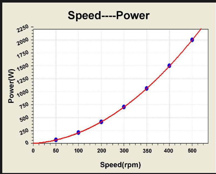

Hallo zusammen, habe jetzt die Geo 223 Profil läuft jetzt, Durchmesser ist jetzt 1300mm das ist jetzt ein ganz schöner Brummer.
AAAAber wie Che schon gewarnt hat wird die Drehzahl noch niedriger :-(
Also mein Generator Problem bleibt
Hab ihn zwar noch nicht auf finale Höhe gebracht, falls was unvorhergesehenes passiert kann ich ihn jetzt rel. schnell aus dem Wind nehmen. ist ungefähr 4m tiefer als Wetterstation.
Aber hab schon ein paar Werte, leider niederschmetternd
Also bei ca 5er bis 6er Wind dreht er 50 bis 60 RPM da würde der Generator erst anfangen zu speisen., mit dem Pump brückengleichrichter.
da gehts aber schon ganz ordentlich zur Sache. Er dreht aber sehr gleichmäsig und mit rel. konstenter Drehzahl.
Also ich würde diesem Rotor definit keine 300 RPM zumuten, denke da fliegen die fetzen.
Er fängt auch schon sehr früh zu drehen an bei 2er Wind, siehe Video anbei.
Habe die Rotorblätter mit 3° Hinterkante zu Rotorwelle gestellt, denke da kann man weniger machen denke fast 1°
Dann läuft er auch evtl. besser in der Strömung, macht vielleicht ein paar RPM aus, denke aber macht die Sau nicht fett.
Ich denke Stromabnahme von 50 bis 100 RPM wäre gut. aber ob man so nen Generator kaufen oder selbst machen kann ist fraglich, hätte zwar schon eine Idee wie ich diesen dann noch umgestalten könnte, hab aber keinen Schimmer was dann raus kommt. Das werde ich dann im anderen Beitrag weiter diskutieren.
Hab jetzt mal bisschen gerechnet. wenn der Rotor 60RPM macht laufen die Blätter mit ca 4,1m/sec ist das gut oder schlecht bei 6er Wind ?? bei 100RPM wären das ca 6,8m/sec denke da brauchts dann min 10er Wind.
Was mich jetzt noch etwas stutzig macht sind die Dicken Profile
Wenn ich jetzt zu meine Nr1 Hobby den Modellflug die Flächen betrachte dann sind die Dicken Profile z. B. Schleppmaschine die Segler hoch schleppen, die haben auch dicke Profile, aber die brauchen dazu nen richtig fetten Motor dazu und Vmax ist rel. wenig, max 100km/h, selbst im Sturzflug werden die nicht schnell, das Dicke Profil bremst halt wie Sau, gut ist bei Seglerschlepp so gewollt.
Da wenn ich jetzt einen Hotliner nehme, die haben mittlerweile richtig dünne Flächen, da reicht schon ein guter Elektromotor um die Dinger auf über 400km/h zu beschleunigen, und wenn man Motor abschaltet halten die ewig noch hohe Geschwindigkeiten. Jetzt mal nur Theorie, wenn ich jetzt an meine Rotor 3 so Seglerflächen "anspaxe" dann würden diese doch theoretisch auch viele schneller drehen, weil halt einfach das zurückeilende Blatt viel weniger Widerstand hat.
Wobei man dann wirklich einen grossen aufwand treiben müsste um den Grundkörper also Halter ect. Aerodynamisch perfekt zu gestalten.
Ist jetzt nur so ein Gedanken gang von mir .
Anbei noch das Video vom Rotor bei 2er bis 3er Wind
feldi

In der Nacht hatten wir noch bis 8m/sec da speiste er 5W ein ansonsten läuft er auch bei hohen touren sehr ruhig, Denke 100RPM +
Beiträge: 5327
Re: Darrieus Rotor
Gepostet: 14.11.2023 - 08:43 Uhr  ·  #57
"Jetzt mal nur Theorie, wenn ich jetzt an meine Rotor 3 so Seglerflächen "anspaxe" dann würden diese doch theoretisch auch viele schneller drehen, weil halt einfach das zurückeilende Blatt viel weniger Widerstand hat."
Der Vergleich mit den dicken Schlepperprofilen geht auch im Umkehrschluss: Du brauchst beim Windrad nicht den fetten Motor der das antreibt sondern der Wind hat mehr Reaktionsfläche um die Strömungsenergie in Vortrieb umzuwandeln.
Für Schwachwindgebiete ist das dickere Profil immer besser aber probiere es mal mit dünnen Seglerblättern aus, nichts geht über
die praktische Erfahrung!
Mit dem Generator verhält es sich dann so dass Du mit mehr Drehmoment bei dicken Profilen auch weniger RPM hast aber dann hilft dir das Drehmoment bei Generatoren die mit wenig Drehzahl schon was bringen.
Am besten ein eisenloser, nur als Beispiel hier mit dort angegebener 400 RPM Nenndrehzahl (ob`s stimmt weiß ich nicht) :
https://www.ebay.de/itm/196073…R9Lqv8z5Yg
feldi
Beiträge: 159
Dabei seit: 09 / 2022
Re: Darrieus Rotor
Gepostet: 14.11.2023 - 21:36 Uhr  ·  #58
Hallo Carl Das mit den Segler Flächen war natürlich etwas überspitzt, wäre auch ein teuerer Spaß so ein hi end Segler kostet mal schnell 1500€ und mehr.
Aber habe es jetzt verstanden, Also der Widerstand von den rücklaufenden Blättern ist dann eher vernachlässig bar, Hauptsache der Wind schiebt die dickeren Blätter dann gut an. Wenn ich jetzt das so richtig verstanden habe.
Lg Kalle
Beiträge: 5327
Re: Darrieus Rotor
Gepostet: 15.11.2023 - 08:11 Uhr  ·  #59
Ganz recht, so ist es.
Wenige und schmale, dünne Blätter können ein Vielfaches der Strömungs-Geschwindigkeit erreichen benötigen für den Anlauf und die Überwindung des Anlaufmomentes sowohl als auch für die Überwindung der zeitlichen Verzögerung mit der sie ihre optimale Arbeitsgeschwindigkeit erreichen können höhere Strömungsgeschwindigkeiten als dicke, breite Profile oder eine Mehrzahl von Flügeln die dann die Rotorfläche abdecken.
Was den Luftwiderstand gegen die Flügel auf der gegenläufigen Seite des Rotors zur Strömung betrifft so haben die Flügel von vorne angeblasen einen niedrigeren Luftwiderstand (cw) als von der Seite und zudem wirkt dieser vollumfänglich auf der gegenläufigen Seite nur im letzten vorderen Viertel der Gegenseite. Im Viertel davor erfährt das Profil (übrigens auch das Segel bis zur maximalen Höhe für die es ausgelegt ist) noch Vortrieb.
Hier ein antikes Beispiel für ein Segelwindrad mit vertikaler Drehachse: https://de.wikipedia.org/w/ind…ov=acrw1_0

Generator dazu
Gepostet: 15.11.2023 - 09:39 Uhr  ·  #60
Hätte jetzt evtl. einen Generator gefunden der passen könnte, wenn denn dieses Diagramm auch stimmt.
Hier der Link
Generator Ebay
Bin mir eigentlich " nur" nicht im klaren welche Volt Variante
wird mit 24, 48 und 96V S angeboten
Ich habe Batterie LIFE 8S Nutzbare Voltzahl von 22 bis 28Volt
Also 48 oder gleich die 96V Variante ?
Lg Kalle
