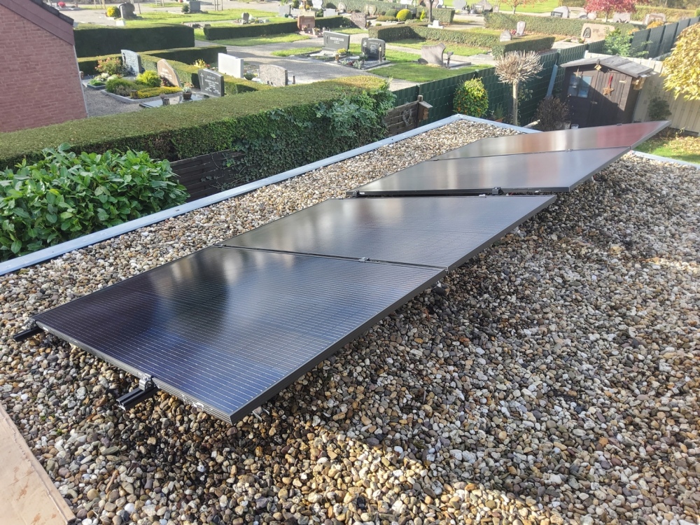

jetzt wurde die Anlage installiert. Alles "Plug and Play" dank der Steckverbindungen.
Die Module haben schon installierte Kabel und MC4 Stecker um diese direkt miteinander zu verbinden.
Fehlt noch ein langes Kabel zum ersten und zum letzten Modul, schon ist der String fertig verkabelt.
Netzwechselrichter an die Wand Schrauben und dort auch nur alles einstecken.
Anschalten, fertig, die Anlage läuft. Ich bin überzeugt von MC4.
Das Lösen der Verbindungen geht auch gut mit dem günstigen blauen Spezialwerkzeug.
Hier ein Foto von den Modulen:

O-) Ruhe in Frieden , würden die Nachbarn sagen :D
Coole Sache Erdorf , schön zu sehen dies "kleinen Anlagen" , immer mehr fallen mir die auf , wohl auch weils recht unbürokratisch ist !
So unter dem Motto " Liebling , ich fahr schnell mal noch in den Baumarkt um Grillkohle zu holen .... ist gut Schatz ..... bring doch noch ein Balkonkraftwerk mit "
Re: Balkonkraftwerk
Gepostet: 12.11.2023 - 00:27 Uhr  ·  #48
... Spass beiseite , hast Du das "Gestänge mit der Dachhaut verklebt , oder nur mit Betonplatten beschwert , .... ich frag nur deshlab was da die Empfehlungen sind , bzw auf solchen Flachdächern oft mit Teichfolie und Begrünung sind dies wichtige Details
Beiträge: 3454
Re: Balkonkraftwerk
Gepostet: 12.11.2023 - 00:40 Uhr  ·  #49
Hallo Lars,
Das Gestänge ist leider nur mit Steinen beschwert. Das kann schon alles fliegen gehen, wenn es stürmt.
Das war nicht meine Entscheidung.
Eine Empfehlung das so zu machen, würde ich daraus nicht ableiten wollen.
Dafür geht das alles recht einfach:
Gestänge zusammen schrauben, Steine drauflegen, PV Platten aufschrauben, anstecken, fertig, läuft.
Der Aufstellort ist immerhin, einigermaßen vom Wind geschützt.
Es wird wohl hoffentlich gut gehen O-)

Lars hat recht, wenn da richtig Winddruck dahinter greifen kann - von vorne kommend drückt der Wind alles eher stabil nach unten - das käme auf die Windrichtung oder Turbulenzwirkung von hinten an.
Ich empfehle großzügig zusätzliche Gewebetaschen oder Säcke mit Sand auf den Bodenstreben unter den Panelen zu verstecken falls nötig. Das ist etwas nachgiebig und fliegt nicht so schnell weg sondern kehrt nach einem "Blow" in die Ruhelage zurück.
Einfach nur ein paar Steine - das kann sich evtl. aus der Lage rütteln je nach Gewicht und Form.

Zum Thema Verschattung.
Auf dem Foto kann man, wenn man genau hinsieht, feststellen dass der Standort recht verschattet ist.
Hierzu hätte ich natürlich bessere Bilder machen können.
Vor dieser Aktion waren zwei Module über einzelne MPP Tracker Eingänge angebunden.
So eine einzelne Anbindung eines Moduls ist bezüglich Verschattung das beste was man machen kann.
Mit dieser Aktion wurden nun 4 Module in Reihe zu einem String verschaltet und ein gemeinsamer MPP Tracker verwendet.
Erste Zahlen ergaben, wie erwartet, eine Verdopplung der Tagesleistung.
mein Fazit:
In Reihe geschaltete Solarmodule, in gleicher Ebene, benötigen keine mehrerer MPP Tracker.
Die Solarmodule hier haben 3 Bypass Dioden verbaut. Heutige Solarmodule haben mindestens 3 Bypass Dioden.
Damit wird das ganze Modul oder ein halbes überbrückt, bei Verschattung und stört immerhin nicht die Produktion der anderen Module. In der Praxis ist das Verhalten so meistens gut genug.
Dennoch, würden einzelne MPP Tracker auch noch ein wenig Strom aus dem abgeschatteten Teil entnehmen können.
