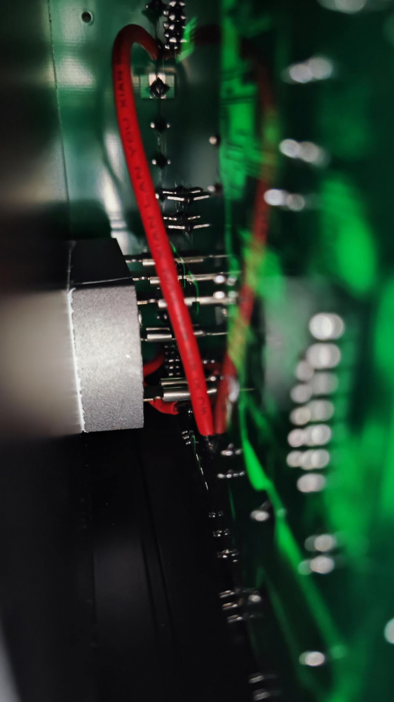

Falls jemand wissen möchte, wie es in diesem "SUPER" Controller von innen aussieht, ich habe den mal aufgemacht:
Also mehr als den Gleichrichter für dem Wind-Generator scheint es da auch nicht zu geben... Und dafür wollen die über 100€!? 🤦
Da gab es mal einen Werbespruch. "Sinds die Augen, geh zu Ruhnke!"

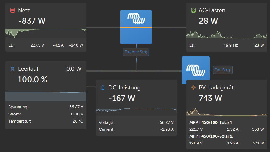

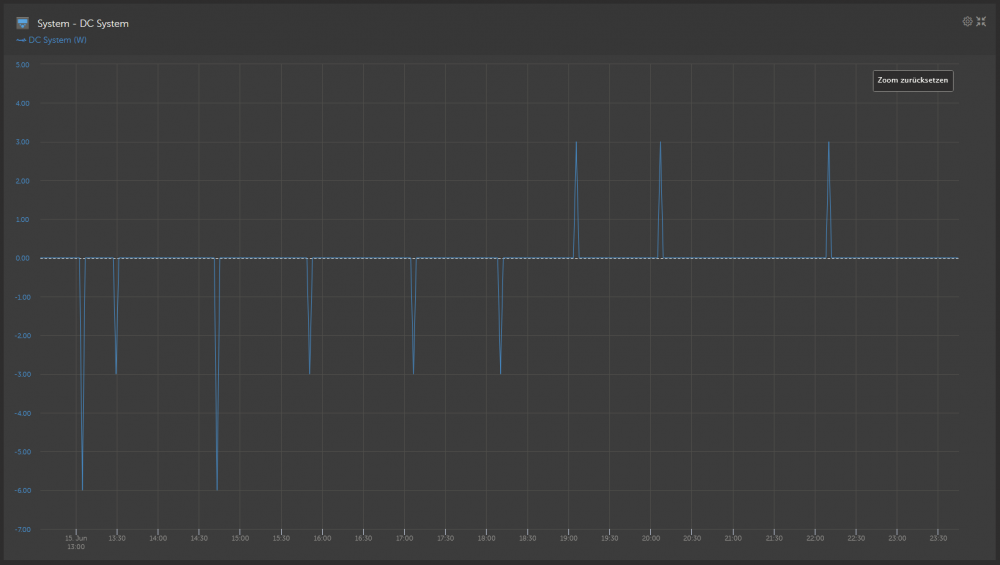

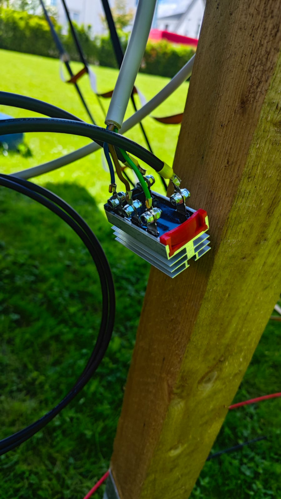

So, habe am Samstag die Gleichrichter erhalten und direkt dran gebaut:
Laut meinem Windmesser, welcher direkt neben dem Windrad läuft, war an dem Tag eine Durchschnittsgeschwindigkeit von 1.1m/s mit Böen von 9.3m/s. Das Teil lief teilweise auch recht flott mit Spannungen knapp über der Akku-Spannung.
Ich muss tatsächlich sagen, es war echt verdammt windig an dem Tag, überall sind irgendwelche Sachen herum geflogen...
Trotzdem ist kaum was ins System gegangen, es wurde sogar teilweise was verbraucht (kein Plan was, ist ja nichts mehr dran):
Ich bin doch extrem überrascht wie extrem unterschiedlich Solar und Wind performen. Ist es wirklich so, dass ein stetiger Wind von über 4m/s sein muss, keine Böen, damit das Teil überhaupt was produziert?

"es wurde sogar teilweise was verbraucht (kein Plan was, ist ja nichts mehr dran." Vielleicht die Elektronik, welche die Anzeige ermöglicht?

Im Laderegler lässt ein bewickelter Ringkern vermuten, dass mit Step-Up Wandlung gearbeitet wurde.
Wenn funktional, gehts mit der Spannung nochmal in die Höhe.
Ohne dem passiert garnichts, wenn die Spannung, gleichgerichtet, unter der Akkuspannung ist.
Solche Windräder sind ja hin und wieder auf der Spitze von Laternenmasten abgebildet. Da mag es noch Sinn machen, nicht aber in geringer Höhe "zwischen den Apfelbäumen".
Dennoch kann es sein, dass zum Windrad irgend ein Laderegler dazu gelegt wurde. Nur damit einer da ist. ;-)
Welche Anzeige denn? Da ist nur noch ein Gleichrichter dran...
Nope, auch hier, siehe Bilder weiter oben, da ist nur ein Gleichrichter.
