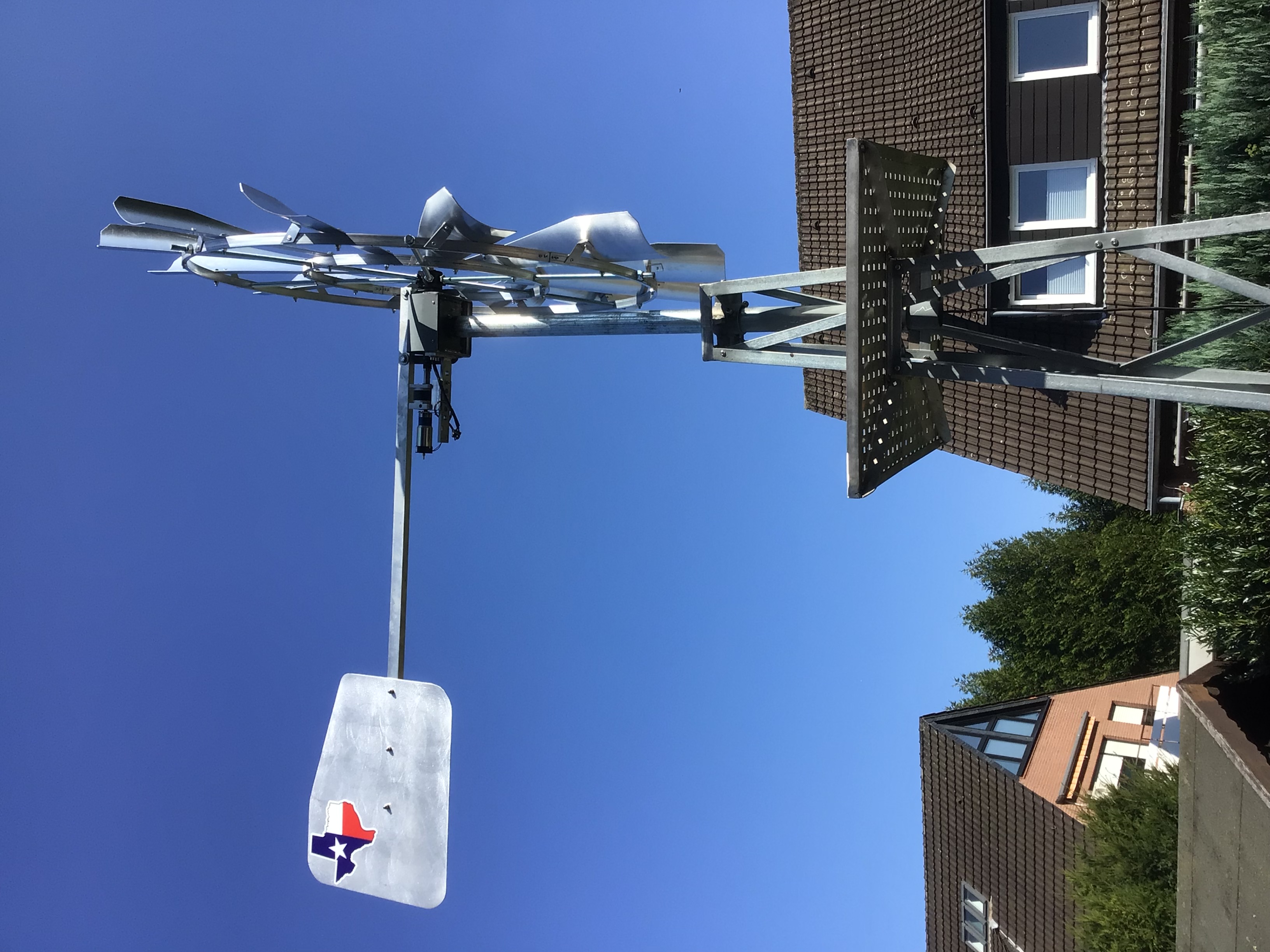

Hallo Zusammen,
so, nun bin ich etwas weiter, bräuchte aber trotzdem etwas Hilfe. Ich habe jetzt das 1,3 meter Windrad montiert. Was ein Unterschied !
den Nabendynamo habe ich entfernt, er bringt einfach zu wenig Volt und außerdem dreht er, bzw. das Windrad entgegen der Laufrichtung(Pfeil auf Dynamo)
Daraufhin habe ich ein Planeten Übersetzungsgetriebe miit einer Übersetzung von 10:1 und einen Faulhaber Gleichstrommotor der auch schon eine Übersetzung von ca. 3,5: 1 besitzt montiert, also zusammen ca. 35:1. Damit bringt das Rad es auf 3-20 Volt je nach Wind. In der Mitte so ca 6-12 Volt. Aber jetzt, das Problem: wenn ich den Motor an die Batterie( 12 Volt Bleiakku) anschließe bringt es doch höchstens etwas wenn ich mehr als 12 Volt liefere. Dazu kommt noch, das der Generator angetrieben wird, wenn kein Wind weht. Müßte da nicht noch eine Diode oder etwas anderes dazwischen ? Ich habe zwar einen Batterieguard von Conrad allerdings läßt der wohl erst ab 10,5 Volt Strom in die Batterie. Ich weiß für Viele von Euch sind das doofe Fragen, aber wie gesagt ich bin da einfach Laie.
Meine Frage ist jetzt unter anderem; wird die Batterie wirklich erst überhalb ihrer Spannung gelagen, oder funktioniert es auch schon mit weniger Generatorspannung ?, Und was müßte zwischen Batterie und Generator ?
Der Generator ist übrigens ei Faulhaber Glockenanker Motor mit 0-24 Volt Dc und einer max Stromaufnahme von 2 Ampere.
Ich wäre Euch wirklich sehr Dankbar wenn Ihr mir da Helfen könntet !
Beste Grüße
Karl Heinz

Deine Frage:
"Wird der Akku mit unter 12 V geladen?" Nein. Die Ladespannung muss mindestens etwas oberhalb der jeweiligen Akkuspannung liegen und solange der Akku noch nicht voll geladen ist darf die Ladespannung gerne einige V darüber liegen, danach aber nicht mehr weil sonst überladen wird.
Übersetzung 1 zu 35 - das ist mit hohen Reibungsverlusten verbunden, der Generator dreht so viel schwerer an als ohne Übersetzung, das Windrad läuft so erst bei viel stärkerem Wind an.
Karl-07

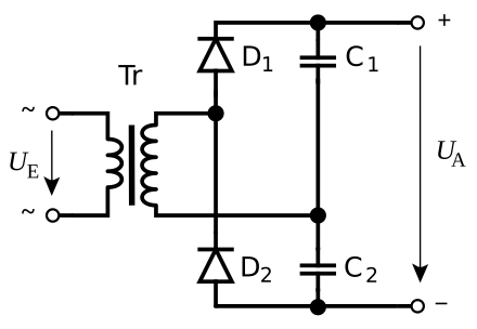

Beim Nabendynamo braucht es einen Brückengleichrichter oder Dioden um einen Akku zu laden.
Wenn man die Delon-Brückenschaltung verwendet, erhält man eine Spannungsverdopplung.
Siehe: https://de.wikipedia.org/wiki/Spannungsverdoppler
Hierzu benötigt man zwei passende Dioden und zwei passende Kondensatoren.
Quelle:
Hierbei wird eine Leitung des Nabendynamos zwischen die beiden Dioden angeklemmt.
Die andere Leitung wird zwischen die beiden Kondensatoren angeklemmt.
Ua ist die Ausgangsspannung und wird an die Batterie angeklemmt.
Was meint ihr? Wäre das ein Weg den Nabendynamo so zu verwenden?
