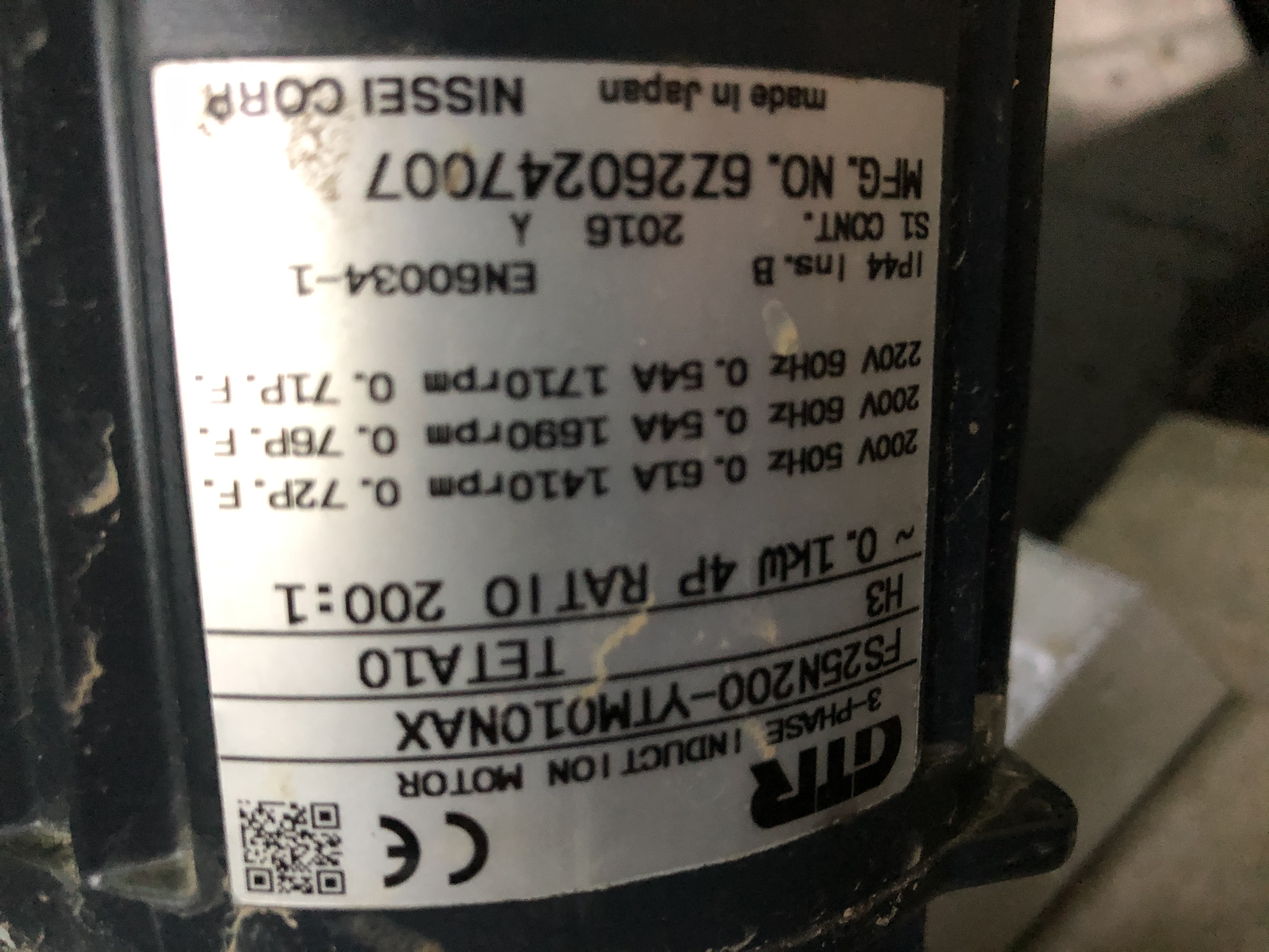

Hallo mit einen asynchronen Motor kann man es vergessen.
Habe im Leerlauf 75- 144V DC je nach Wassermenge.
Aber wenn ich den ohne Laderegler auf die 48v Batterie klemme habe ich noch 0.2A lade Strom.
52V 0,2A wären 10Watt ca.
Aber wenn ich dem Wasserrad mehr Wasser zuführe bricht das Magnet Feld zusammen und die Spannung geht auf OV?
Habe jetzt noch immer 20uF Kondensatoren. Amazon Paket ist leider nicht gekommen.
So einfach kann ich nicht auf einen anderen Motor tauschen (Motor und Getriebe ist eine Einheit und die Verzahnung am Motor ist fix)

Ich sehe auf dem Bild, dein Motor hat ohnehin nur 0,5 Ampere Nennstrom. Mehr als das wirst du also vermutlich ohnehin nichz ernten können, egal wie du zu optimieren versuchst. Es wird also in der Größenordnung 20 Watt bleiben, vermutlich aber weniger.
Für alles andere wirst du einen PM Generator brauchen.

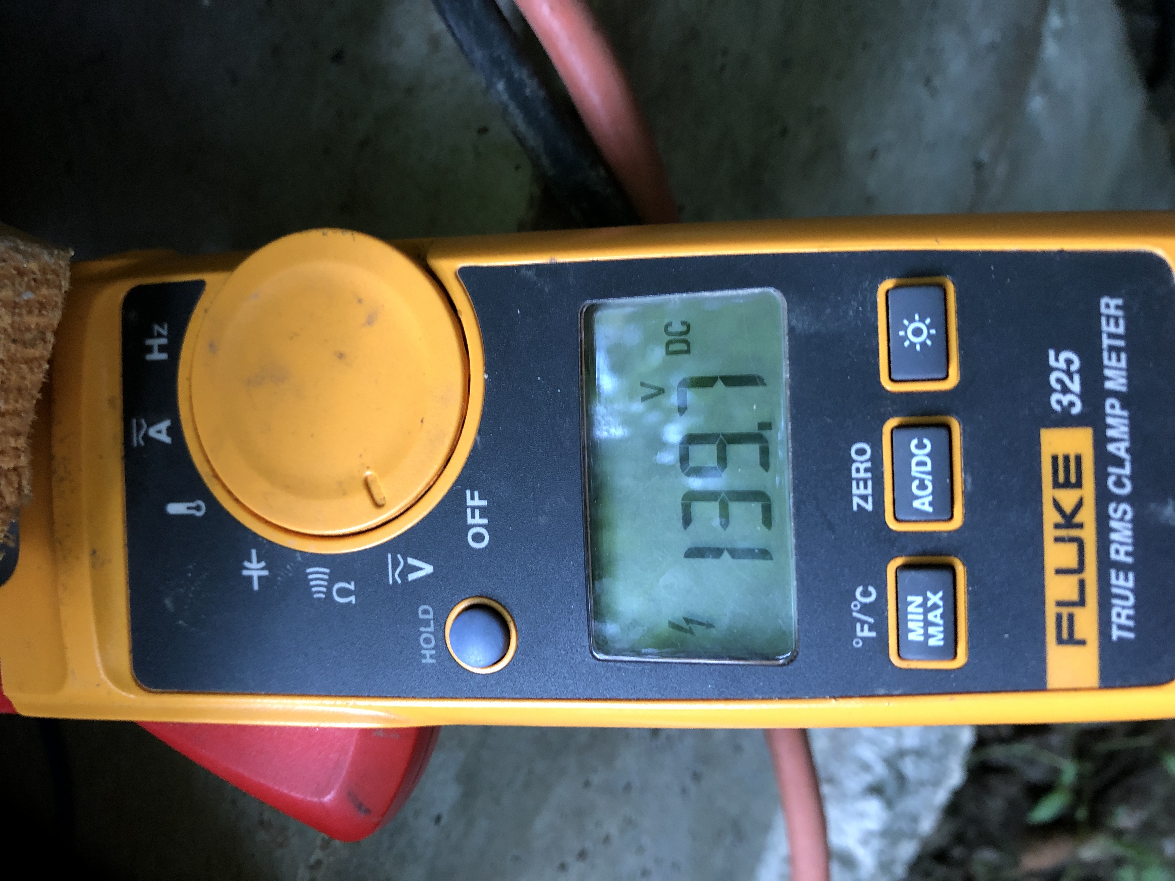

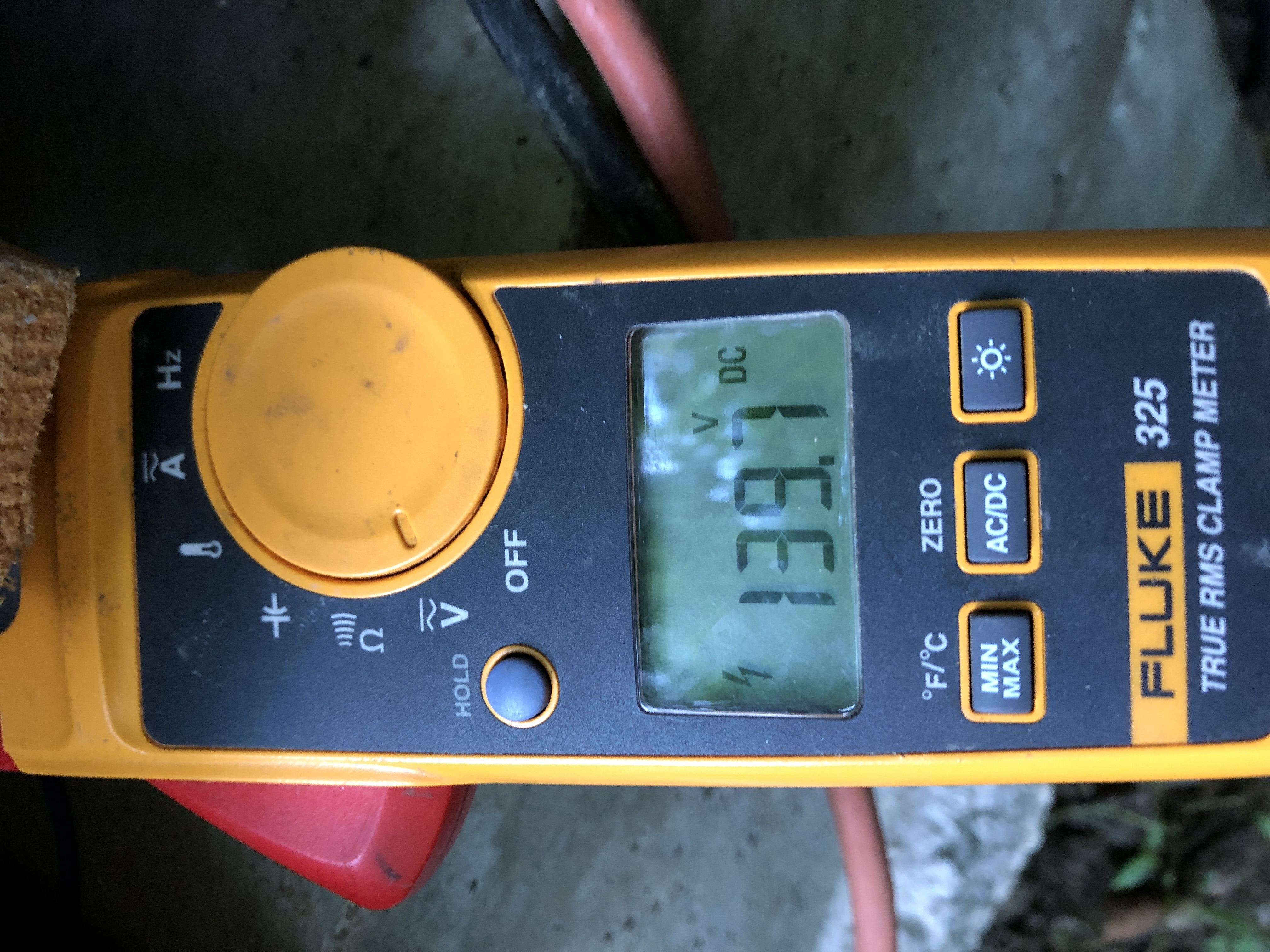

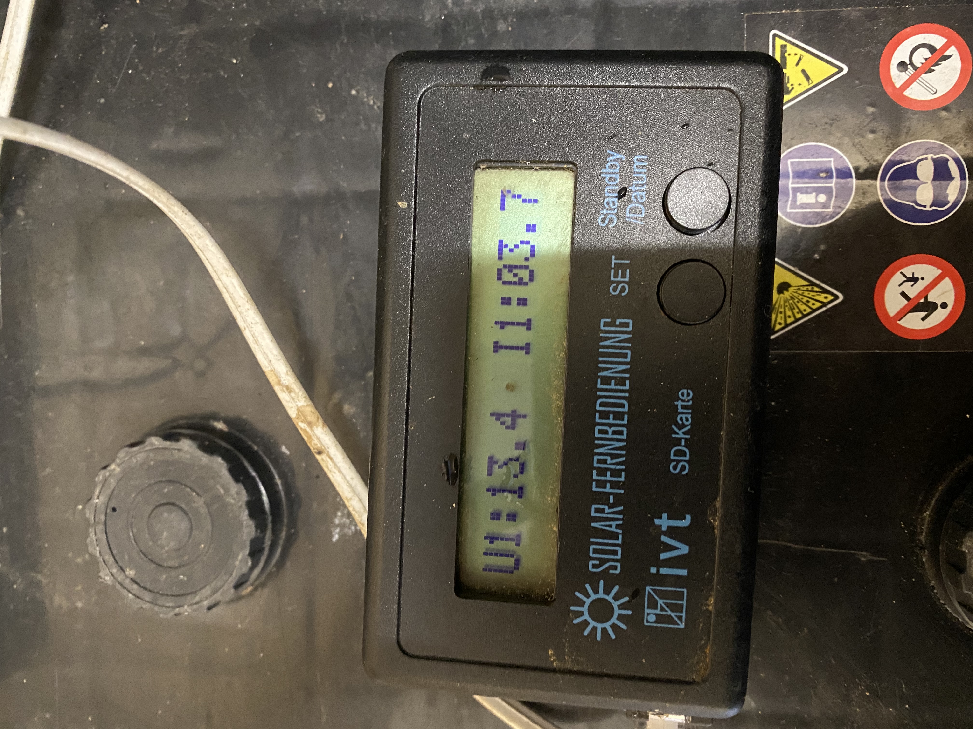

Gepostet: 31.10.2020 - 11:45 Uhr  ·  #69

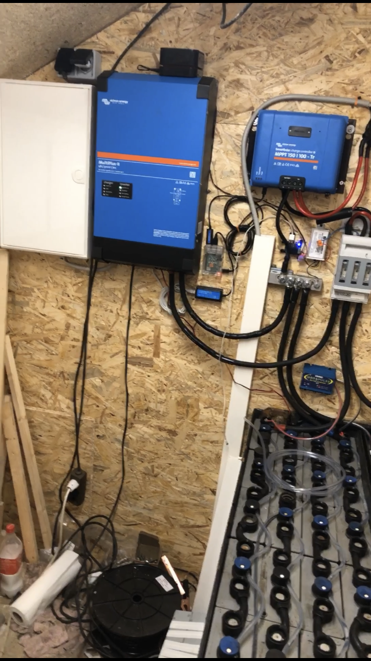

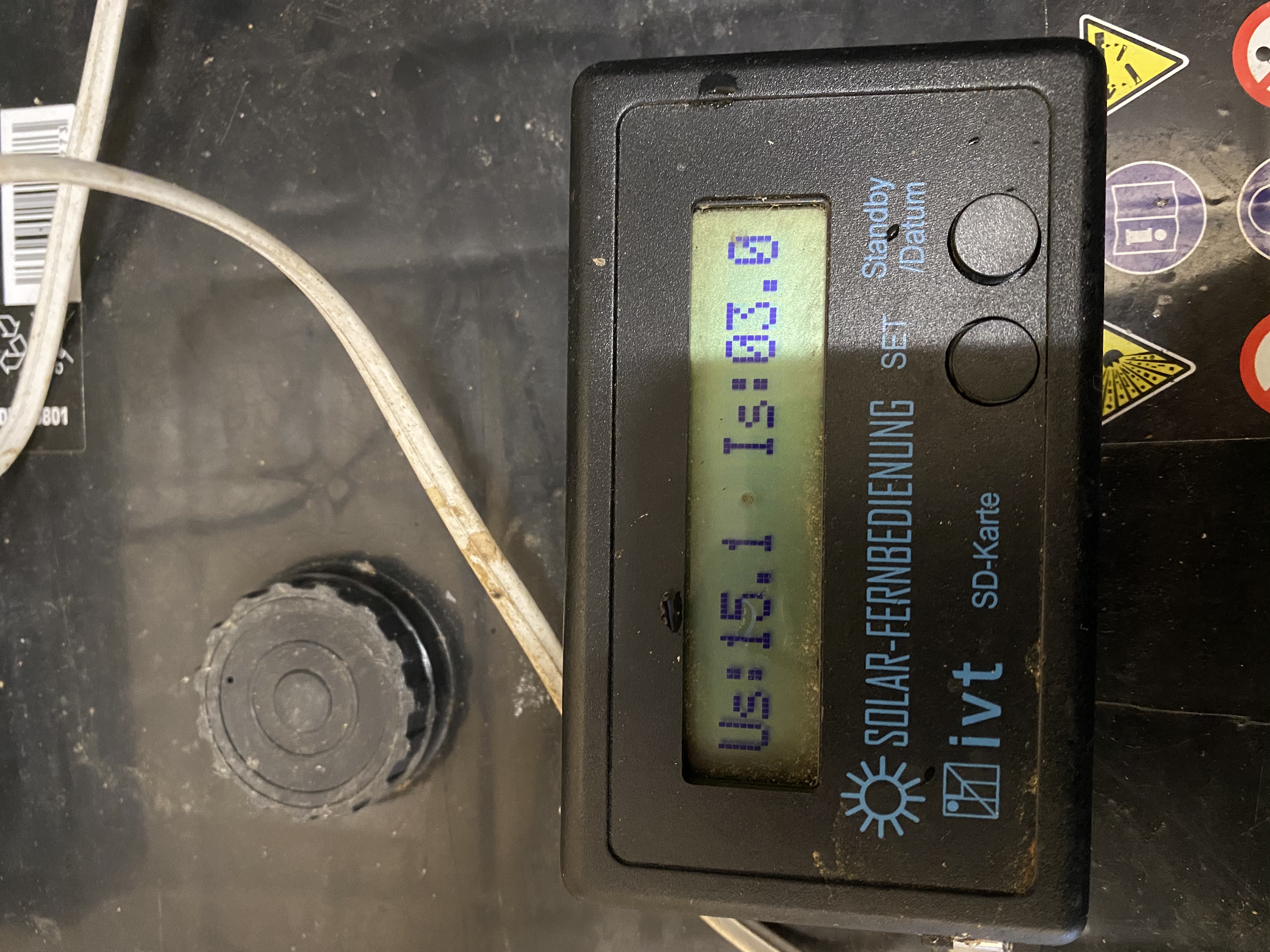

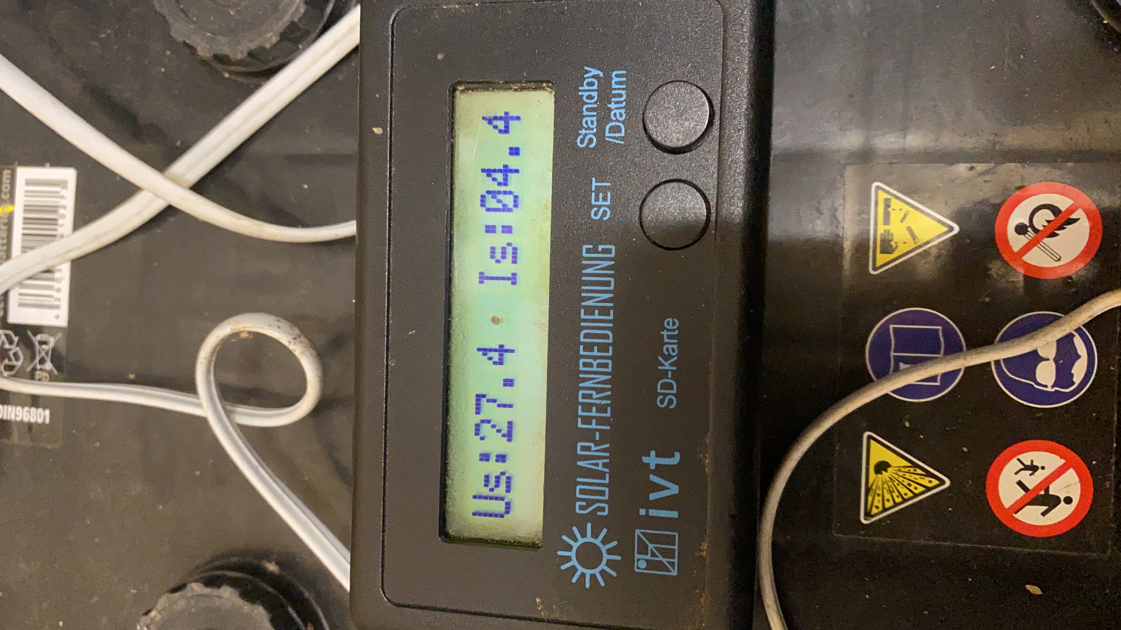

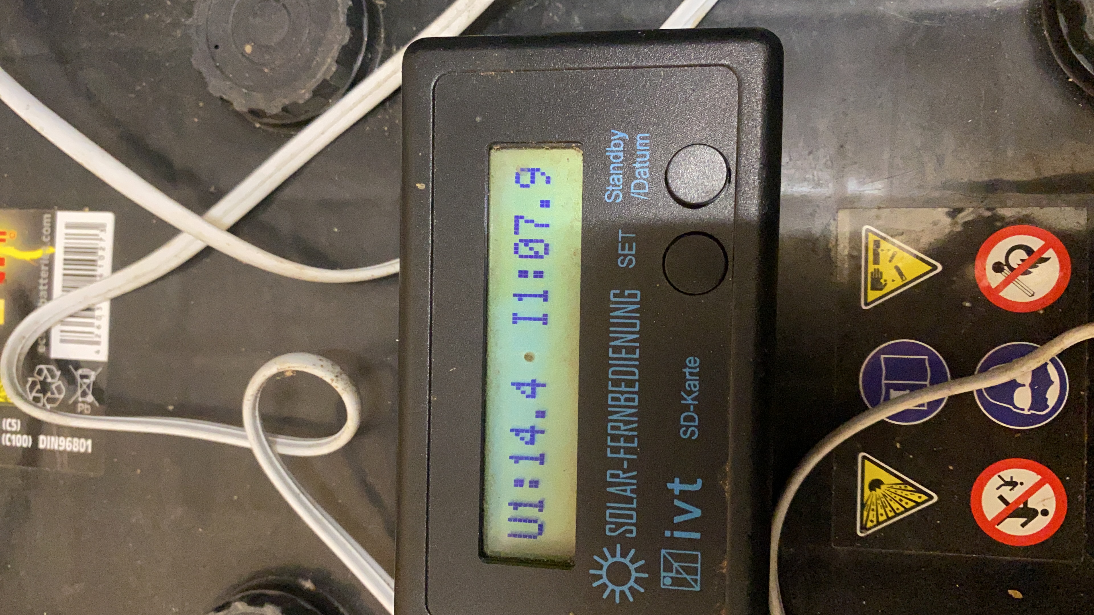

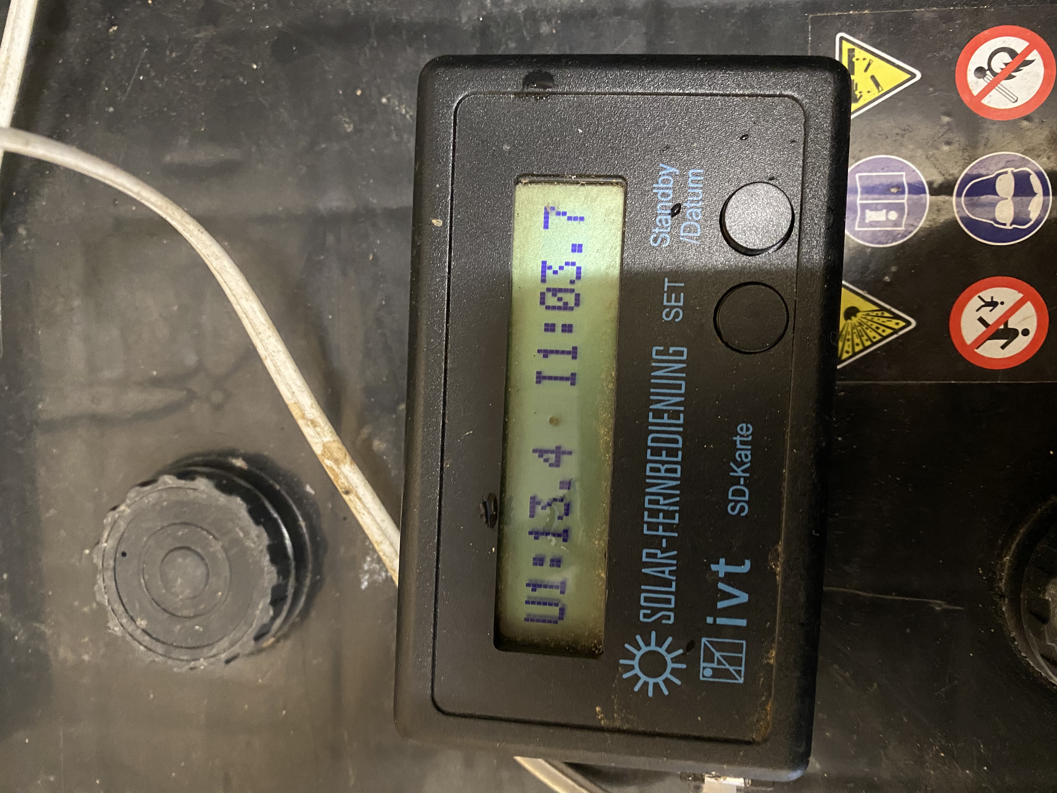

Habe jetzt den Servomotor vom anfangs Post.
Hab jetzt noch ein Planetengetriebe mit i=10
Siehe Anhang
Hab leider zuwenig Spannung um meine 48v Akkus zu laden.
Am Mittwoch kommt ein Step up Wandler (bei den es möglich ist die MPPT Spannung einzustellen im erweiterten Modus)
Walfront DC-DC Boost DC LED Steuerung Wandler Stromversorgung Converter Modul Eingang 8-60V Ausgang 10-120V 900W 0-15A https://www.amazon.de/dp/B074F…NFb0YNSB5K
Der ist für Windkraft Anlagen sicher auch interessant.
Zwei Fotos sind die Maximal Leistung =Maximal Wasser.
Und 2 mit der Wassermenge die ich benutzen werde.(habe für den Teich ja nur ein gewisses Wasserrecht und wenn ich jetzt mehr nehme bekomme ich noch eher Probleme als so)
Lg
