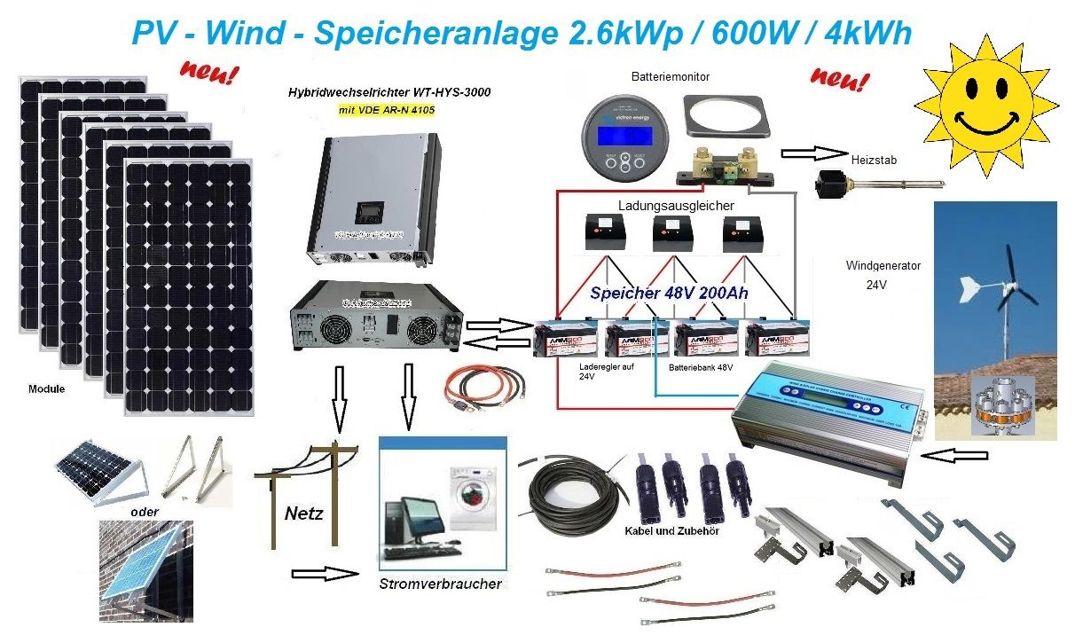

Re: Erstmal nur Überlegungen,bzgl. Inselwechselrichter,24 volt besser ,als 12 volt ?
Gepostet: 16.02.2015 - 11:27 Uhr  ·  #75
Schau mal ..... da hat wohl jemand hier mitgelesen und vercheckt unsere Ideen :devil:
auf ebay mit VDE AR-N 4105
