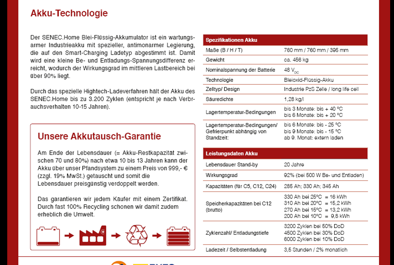

600 Gesamtladezyklen sind das Maximum das ich kenne bei Blei
.....ist wieder eine Fehlinformation
Ob Teil- oder Vollzyklen spielt nicht unbedingt eine Rolle
1500 -2000+ Vollzyklen ( bis 80% Entladung) sind bei guten Bleibatterien drinn !
Hier zb HOPPECKE OPzS solar.power
Hier ein Datenblatt von PzS Bleisaerbatteien ( Staplerbatterie ) die nun oft in PV Speicheranlagen verwendet wird ....
http://de.krannich-solar.com/f…_G2_DE.pdf
Wie gesagt ,es ist eine ernstzunehmende Alternative , um Netzbezugsstrom zu verdraengen entweder Windturbine direkt an Batterie oder via AC Kopplung an einen kleinen bidirectionalen Inselwechselrichter und die Netzstromkosten zu verdraengen
Gruss

Die Beispiele die wieso als Referenz darstellt kosten "etwas mehr" und sind von Deinem Savonius alleine nicht zu versorgen bzw. x-fach überdimensioniert.
Das Senec.Home System ist
  • Akku
  • plus Ladeelektronik
  • plus Luftumwälzung des Elektrolyten
  • plus Servicevertrag
und nicht unter 7500 Euro zu haben.
  • plus Serviceladungen aus dem öffentlichen Netz!
Hier nachzulesen, ein Vertreter von Senec äußert sich da zum System :
http://green.wiwo.de/solarstro…llerakkus/

8-) , Deine Batterie Kapazitaet und Zyklenangaben sind und bleiben Fehlinformation ! Und da werd ich wohl das Recht haben meinen Sempf einbringen zu duerfen !
Den Batterie Speicher von Senec.home hatte ich nur angegeben um sich ein Bild von einem 16kWh Speicher zu machen der fuer 999 Euro ausgetauscht wird ! Nach Ablauf der Beanspruchungszeit , das sind Speicherideen , die gelernt haben .....
Nochmal schriftlich fuer Dich , die ersetzen wohl dann Akku zu Anschaffungskosten Preis

Und ja, pflichte Dir bei - sehr interessantes Angebot wenn man seinen Akku für 999 Euro ausgetauscht bekommt.
Wenn man nur vorher nicht 7500 Euro (Im Internet meist 10.000€ geradeaus mit MwSt.) oder mehr investieren müsste in eine veraltete Akkutechnologie.
Nebenbei wird dieses 999€ Versprechen von einer GmbH mit 50000 Euro Sicherungseinlage gegeben.
Bei mehreren Tausend Systemen (ich las von mindestens 1800 Systemem Senec home G2) alles sehr vage Versprechen.
