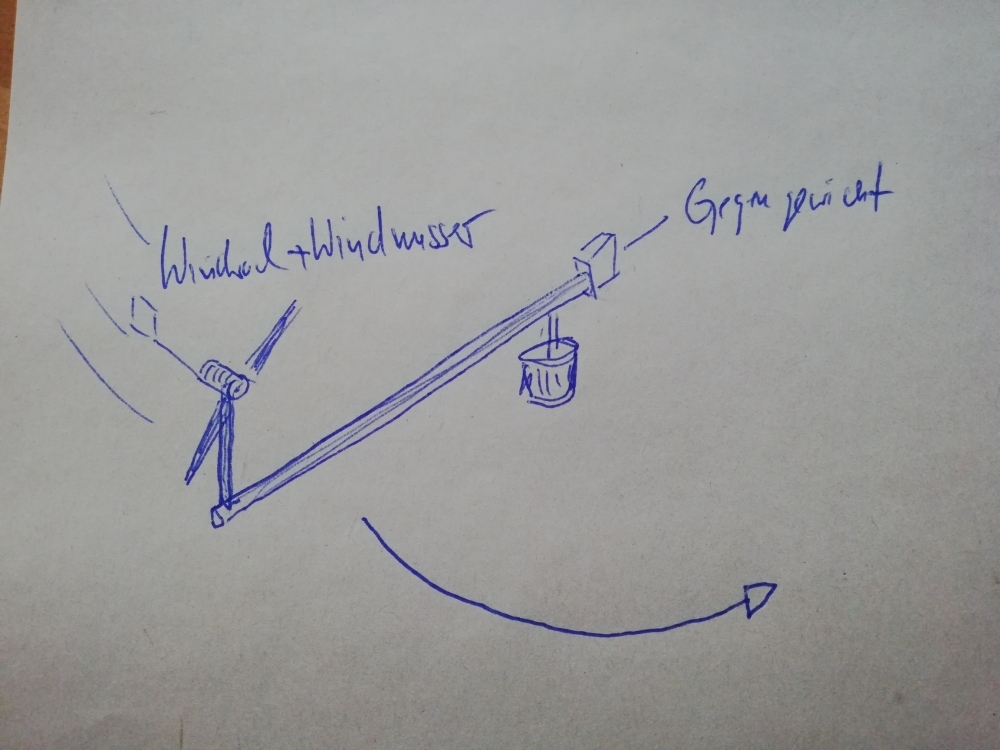

vielleicht ist ja auch sowas ein ganz netter Ansatz eine gleichmäßige Windgeschwindigkeit zu Hause zu erzeugen....
Ein Balken mit Gegengewicht tuts sicher auch....und auch der Mischer lässt such sicher gegen einen anderen mit Frequenzumrichter steuerbaren Motor betreiben...
Nur mal so als Anregung und Idee

Das interessiert mich aber. Wie soll das aussehen? Und was für ein Mischer?

An Max "Mischer" und Gegengewichtbalken kaue ich so wie Che noch herum - der Balken eine Wippe zum Verschaukeln? Aber was wird gemischt?

Sorry für die Verwirrung, hatte vergessen den Link zum Video einzufügen....da ist das was ich schrieb dann natürlich unverständliches Gefasel...
https://youtu.be/djEuG02eCbg

Und die Energie fürs Zentralgebläse gibt es bei Ebay als billigen Abfall. ......
Wenn nicht 3D-Druck, dann z.B. Laser-gesintertes Polyamidpulver.
@Max:
Bei Betrachtung der 2 rotierenden Herren viel mir ne spezielle Spaß-Postkarte ein, mit dem Spruch: "Männer werden nicht älter. Ab 7 wachsen sie nur noch." :-) Spieltrieb macht aber auch kreativ und ist ein Zeichen für Gesundheit.
Bezüglich Windkraft erst mal gut. Hat man doch schon bei 2 m D und 1 u/s eine Bahngeschwindigkeit von 6,28 m/s.
Variation dieser durch Veränderung des Abstandes möglich.
Um sich Schleifringe zu ersparen kann man die Belastung und die Messtechnik (zentral) mit rotieren lassen.
Ist nur so, dass sich am Rotor außen eine größere Vw bildet als innen.
Auch bleibt die Frage, ob sich die Verwirbelungen durch ne Art Radialgebläse-Effekt rechtzeitig nach außen verflüchtigen, oder in ner Art Wirbelring gemessen wird.
Beides ist schlecht zu bewerten.
Für Vergleichsmessungen zwischen 2 Kleinst-Windrädern aber vermutlich brauchbar.

wohl allemal besser einstellbar und reproduzierbar als mit dem Auto - und eibfach herzustellen. Icher ersetzt es keinen Windkanal und urgendwelche Einschränungen gibts ja immer und wenn due Kreisbahn recht groß ist und der Testrotor eh nur so ein kleines Ding dann ust sicherlich auch die leicht nuesrigere Windgeschwindigkeit der inneren Kreusbahn vernachlässigbar.
Viele Wege führen nach Rom... :-P

wohl allemal besser ...reproduzierbar als mit dem Auto
In Eurer Gegend, wo es an Windarmut fehlt, und wo die meisten Wälder abgeholzt wurden, mag das sogar stimmen. :happy:
