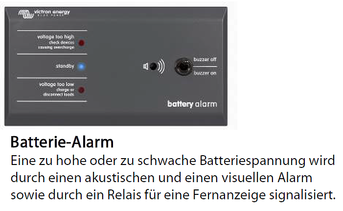

Auf der einen Abbildung von der Linkseite mit Farmers Phönix 1200 sieht man alle Ein und Ausgänge auf einer Frontseite des Gerätes. Das sind: Schukosteckdose, je ein DC Eingang plus minus, die Schnittstelle zum VE Direkt Bluetoothdongle oder PC und die Steckbuchse für Alarm Blinker oder Hupe die ohne solche (wenn man kein Alarm will) mit einem gebogenen Draht (auf dem Foto sichtbar) kurzgeschlossen überbrückt wird.
Also in jedem Fall programmierbares Alarm relais mit dabei.
Soviel ich recherchieren konnte haben alle Phönix Wechselrichter diese Schnittstelle zu Bluetooth Dongle, einem Display oder direkt zum PC mit Kabel. Ebenso den Aiarm Ausgang, Relais intern.
https://www.googleadservices.c…Qx6BAgTEAE
In diesem Link sind alle systemrelevanten Daten (Datenblatt inklusive) abrufbar.
und hierher kopiert die wichtigste Aussage des Links:
"Schwellwerte zum Auslösen und Zurücksetzen von Alarmen bei niedrigem Ladezustand der Batterie."
Beiträge: 5208
Re: Überstrom abschaltung vom Wandler bei 32volt,Pc plötzlich Strom weg,ziemliches getüdel ,des wieder hochfahrens,noch glück gehabt !
Gepostet: 30.12.2020 - 19:40 Uhr  ·  #78
undhier der Link zum PDF , dort wird auf einen Batteriealarm verwiesen (muß separat gekauft werden so wie das Bluetooth dongle und/oder anzeige display für VE Direct.

Zum Batteriealarm steht da:
Eine zu hohe oder zu niedrige Batteriespannung wird durch einen akkustischen und einen visuellen Alarm sowie durch ein Relais für eine Fernanzeige signalisiert.
Hier ein Link zum optionalen Victron Batteriealarm, 69 Euro:
https://www.google.de/url?sa=t…_d-dKQRHuR

Dieses Relais was gleichzeitig mit der Leuchtdiode bei Überspannungsalarm schaltet, muss ja nicht mal unbedingt programmierbar sein. Man kann ja damit versuchen zu arbeiten, was eingestellt ist.
Erdorf meinte allerdings gerade im Telefonat, dass ne evtl. Hysterese zu klein sein könnte.
Nachdem ich mich gerade mit den Dokus vom Phönix 1200 von Victron beschäftigt hatte - Widersprüchlichkeiten.
"Relais für Fernanzeige", finde aber nirgends am Gehäuse (in den Unterlagen) Anschlüsse für diese.
Der berühmte Unterschied zwischen Theorie und Praxis wahrscheinlich.
Auch ist im Datasheet zu lesen: "Eingangsspannungsbereich 18,4 bis 34V".
Verabschiedung schon bei 32 V kann mit Toleranzen zu tun haben, 1. im WR, 2. von Farmers "Messeisen".

Im Manual von Carl seinem geposteten Batt-Alarm sind die Relaiskontakte sichtbar.
Wer sich einen Reim daraus machen kann, bitte!
